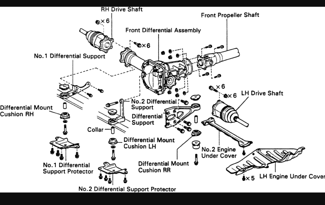

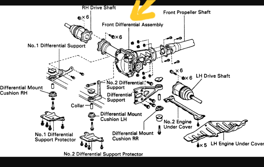

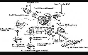

זה סרן או שלא?
https://uploads.tapatalk-cdn.com/202...3645776d1f.jpg
לא. זה קייס דיפרנציאל קידמי.
בחיי הקורונה הזאת שיגעה את כולם... 🤒

עריכה:

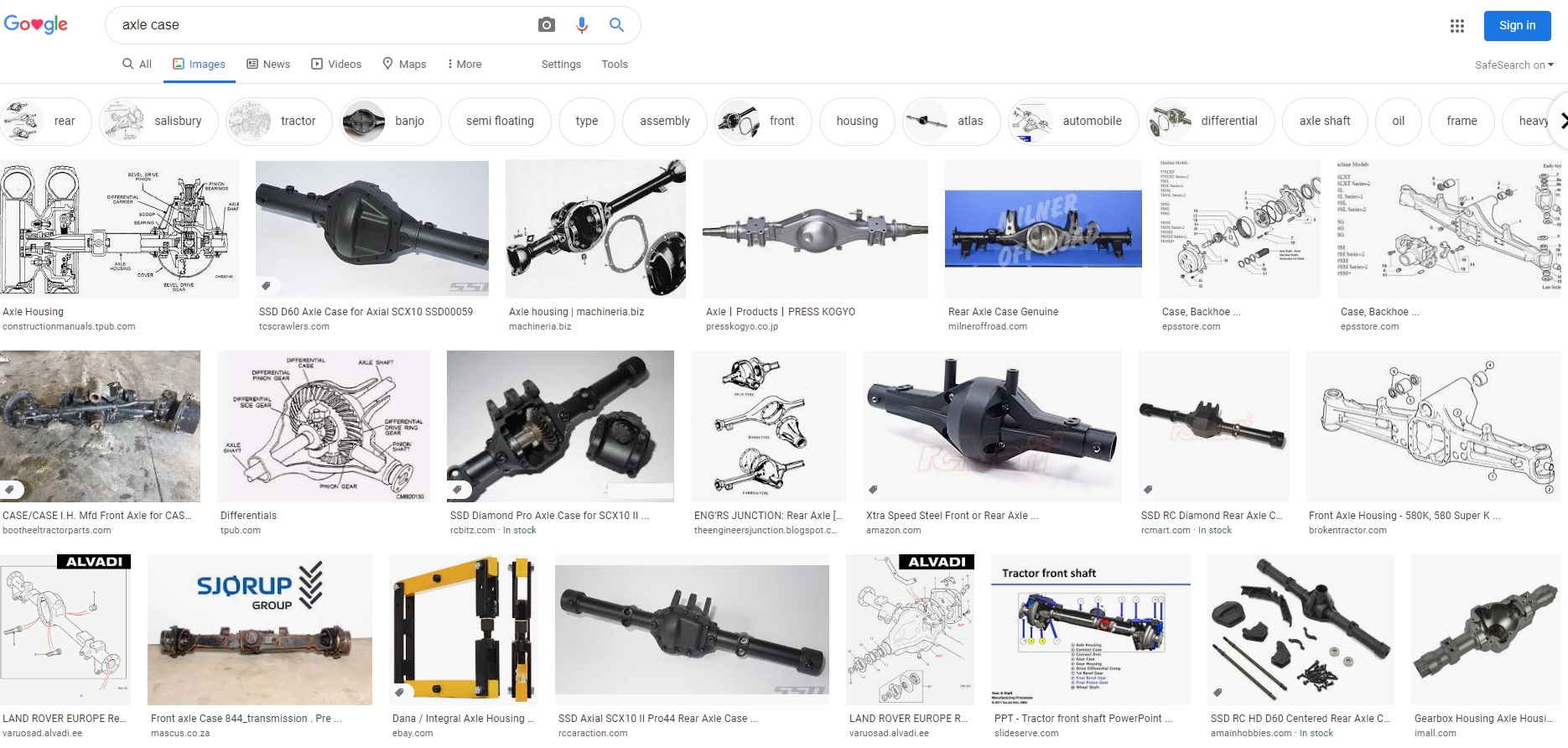

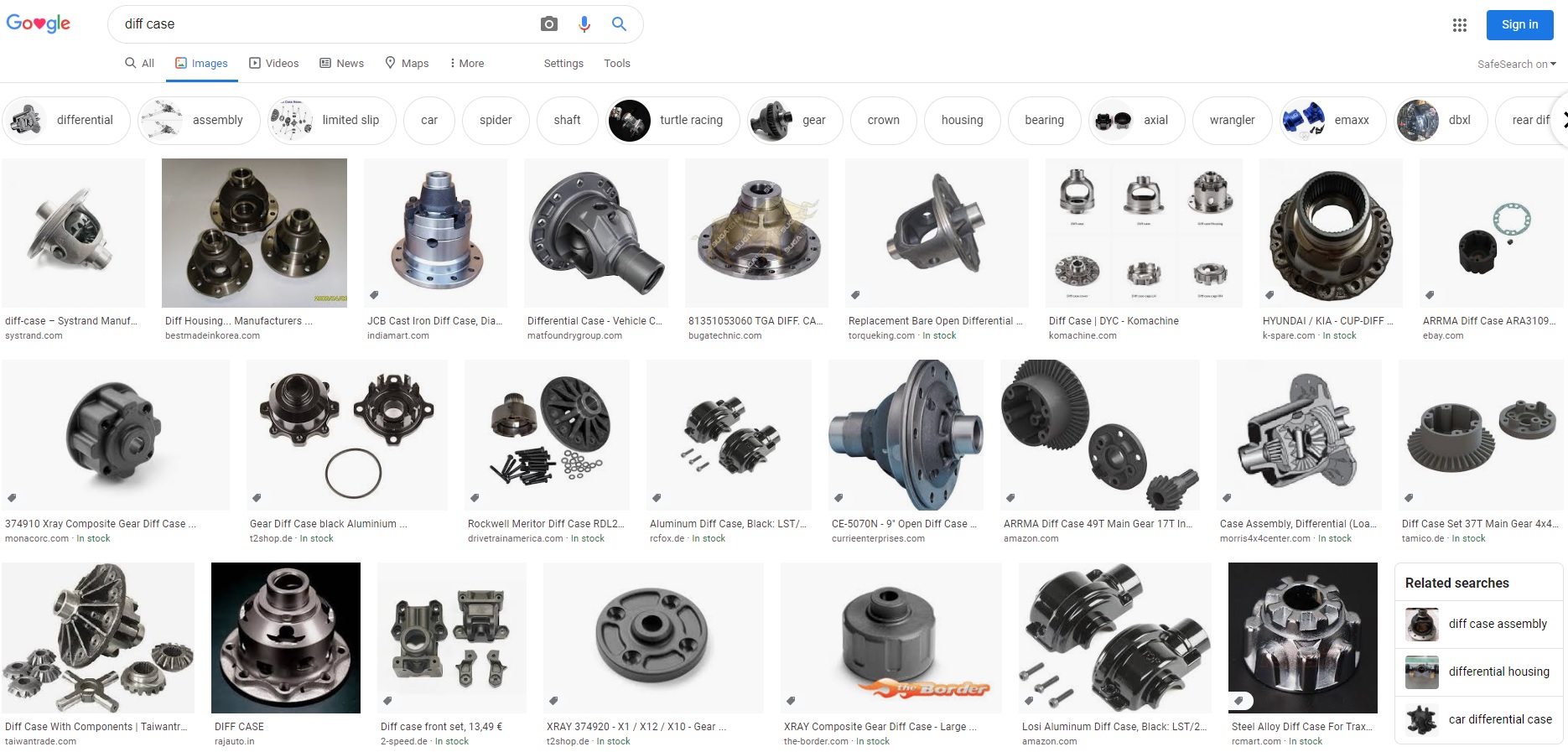

אני מכיר קייס דפרנציאל כמשהו אחר, ככה שלא בטוח שהשאלה לא במקומה.
קובץ מצורף 128370
חיפוש קייס סרן מראה:
קובץ מצורף 128371

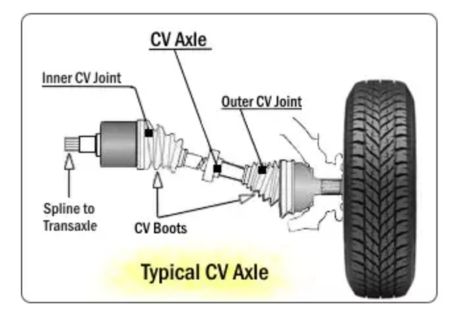

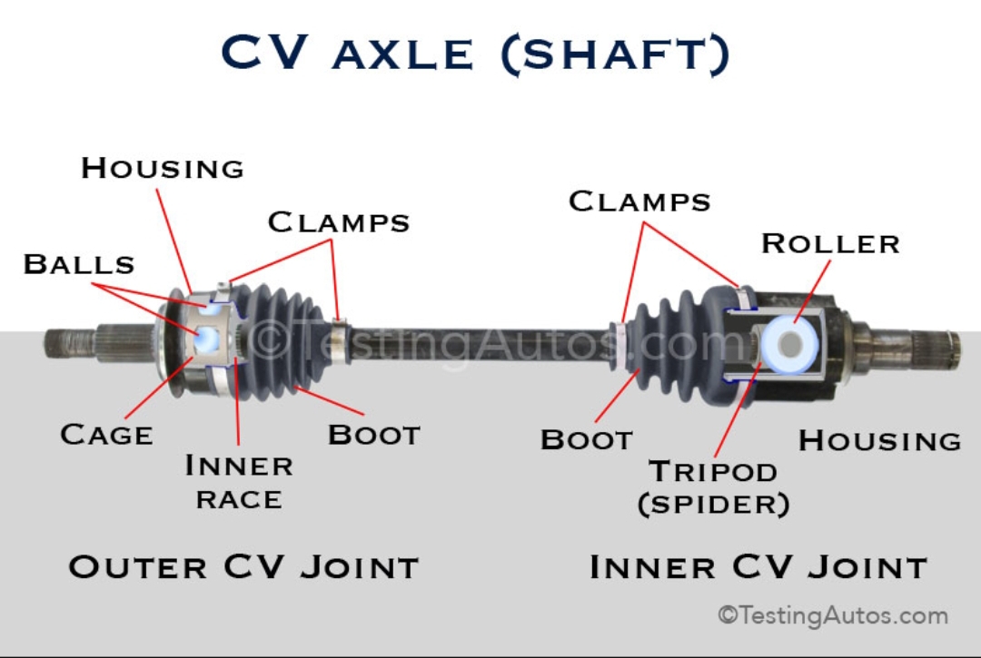

כשחיפשתי ציריה לדאסטר, הבנתי שאני לא יודע איך אומרים ציריה באנגלית.
יש ציר שזה אקסל, יש ציריה שזה גם אקסל .. יש סרן שהוא גם אקסל .. חי או מת ... סתם :)
יש את הגל הינע שהוא גם עלה בחיפושים כ אקסל, אחרי זה התמקדתי ל cv joint axle שזה בעצם ציריה ..
אז יש מצב להבנתי שגם דוברי האנגלית ( כל הסוגים ) לא באמת סגורים על זה.
ועוד לא הגענו לרוסית... ששם ממש לא היה קל להסביר איזה חלק בדיוק אני מחפש. כי אצלהם זה בכלל לא ציר.
