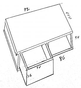

החלטתי שאני רוצה (לא צריך) מגירות ל BK.
זו התוכנית, מידות מקורבות צריך עוד למדוד בדיוק.
קובץ מצורף 128907
מתכנן בלי מסילות, עם פורמייקה פנימית, כיסוי מלמעלה עם יריעות PVC.
חלוקה פנימית בהמשך כשאראה איך נוח בשימוש אמיתי.
מסגרת חיצונית עם סדוייץ' 16-17 מ"מ בצדדים ולמעלה, תחתית 10מ"מ ומגירות 12 מ"מ.
שלב ב' חושב גם על פלטה שיוצאת ומשמשת כשולחן מטבחון.
השרשור הזה ענה לי על רוב השאלות, נשארתי עם כמה:
1. אם משתמשים בבירץ', אפשר להשתמש בפלטות דקות יותר? בכמה?, בכלל, העובי הגיוני בחלקים השונים?
2. כמה רווח להשאיר בין המגירה למסגרת כשמחשבים את המידות?
3. במידה ואין מסילות, איך מונעים מהמגירה ליפול כשהיא יוצאת (מגביל תנועה אולי)?
עוד הערות / הארות / רעיונות יתקבלו בברכה.

התובנות שלי:
פלטות של 17 מ''מ. לדעתי הבדל המשקל זניח והחוזק משמעותי.
אני עשיתי מגירה רק למקרר והשאר בארגזים כדי שיהיה קל לשלוף ולראות מה יש.
קח בחשבון שהמושבים נוטים בזוית אחורה: העומק שיש לך בחלק העליון שונה מהעומק בחלק התחתון. אז או שתעשה דפנות בצורה של טרפז יש זוית, או שתעשה קופסה מרובעת ויהיה לך חלל משולש בין המושבים לארגז.

אם לא משתמשים במסילות אין צורך באמצעי שימנע פתיחה לא רצונית של המגירות.
מניסיון, מגירות ללא מסילות דורשות מידת מה של כוח למשיכה ופתיחה שלהן, לכן הן לא יפתחו מעצמן גם בשיפוע.

מנסה להוריד משקל:
- אם עובדם עם בירץ', אפשר להוריד את עובי הפלטות?
- ומה הבעייה להוריד את עובי הדפנות של המגירות? הרי אין עליהם משקל, הן רק צריכות לבלום את מה שבתוך המגירה.
- ואותה שאלה לרצפת המסגרת, יש הרבה משקל אבל היא יושבת על רצפת הרכב.

משקל של פלטת סנדוויץ' 17 מ''מ בערך 25 ק"ג

בטנדר שלי יש 2 מגירות בדיוק כאלו..
בניתי לבד מבריץ.
הדפנות מ12 ממ , משטח עליון 12 (עם קורה אמצעית עץ מלא ביניהם. דפנות המגירות 12 ממ.
את הגב גם עשיתי מה12 ממ
יש סטופר קטן בצד 10 סמ לפני הפתיחה המלאה (אצלי זה יושב על הדלת של הטנדר ולוקח את המשקל אז הפתיחה והנפילה של המגירה פחות בעיה אצלי.
התחתית של המגירות אצלי אלומיניום 1.2 ממ (לא עץ) חוסך משקל וגם מנצל יותר את הנפח, וגם זה מה שהיה לי במחסן.
בניתי ללא מסילות (עומק מלא של הנטדר - מסילות יקרות ) הכנסתי 2 פסי טפלון לכול מגירה וזה רץ על האלומיניום .
אני והאישה פותחים את המגירות דיי בסדר (משקל כול מגירה מלאה מעל 30 קילו. הילדים אפילו לא מנסים וטוב שככה. המגירה כל כך כבדה שכשהיא זזה יש לה מומנטום שאם נטפסת אצבע בפתח אני אשכרה רואה את זה משבית טיול במקרה הטוב..
מבחינתי אם היה לי בהשג יד פלטות של 8 ממ זה היה יותר טוב ומספק.
17 זה יותר מידי וגם ה12 מרגיש לי מוגזם.
אני מעמיס על זה הכול בלי לחשוב בכלל, זה לא זז.
את החיבורים עשיתי עם דבק נגרים וברגים
לקח לי 3 שעות של חיתוך והרכבה וזה אחד הדברים הטובים שעשיתי מבחינת אירגון הציוד.
ממליץ מאוד.
תהנה מתהליך הבניה
ובהצלחה....

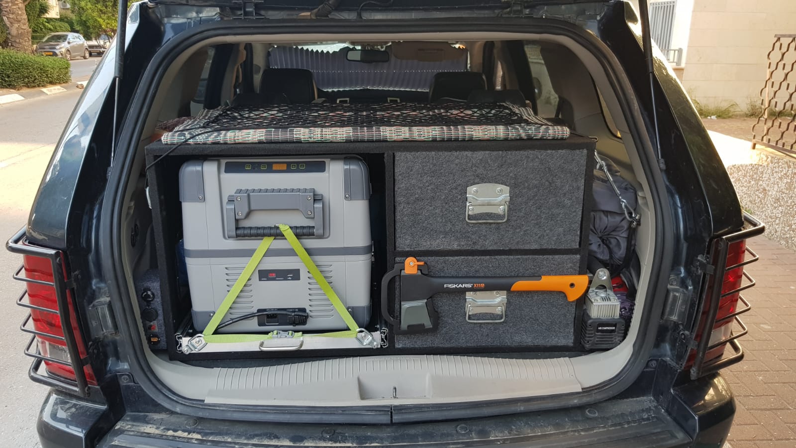

אני בניתי את המסגרת והמגירות מסנדביץ 17.
המגירות ללא מסילות דורשות כח על מנת לפתוח אותן ואינן מחליקות גם בשיפוע וטלטולים, אפשר גם מסנדביץ 10.
בתחתית יש חורים מרובעים לגישה לאמבטיה.
המגירה של המקרר נעולה עם בריח.
המבנה מעוגן לרכב עם מותחנים.
קובץ מצורף 128963קובץ מצורף 128964

e-Pit@m
יפה מאוד!
אני אישית הייתי שמח לתמונות תקריב על הבריח הקפיצי שנועל אותן במקום..
ואשמח לדעת באיזה מסילות בחרת..
המסילות מסוג heavy duty ל - 70 ק"ג עם בלימת נעילה
את הבריחים רכשתי בנועה פירזול(גם את המסילות)
ציפוי הלבד השחור, נרכש בחנות שטיחים,
המגירות מעץ סנדביץ 17 ממ

עם יד על הלב כל אלה ששמו לבד. אחרי כמה עונות השנה כשהלבד מתמלא בחול, שאריות בוץ, זרדים וכו. אתם לא מתחרטים? אני התחרטתי...

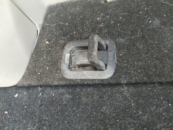

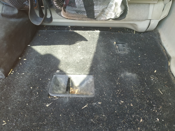

תודה על כל העזרה פה, עוד שאלה לבעלי פג'רו, בעיקר king/BK:
לאן לקבע?
יש 4 טבעות פלסטיק שלא נראות לי חזקות מספיק:

וליד המושבים יש שני מוטות שקועים ממתכת שהרבה יותר רציניים אבל הם יהיו מתחת למגירות
כך שאם רוצים להעביר רצועה המסגרת תשב עליה, חושב אולי לחרוץ את התחתית למקום לרצועת אבטוח
קובץ מצורף 129017
כרגע לא הולך לפרק את השורה השלישית של המושבים, יודע, יש שם אחסון מעולה, אבל פעם ב אני צריך להוביל 5-6 ילדים.
