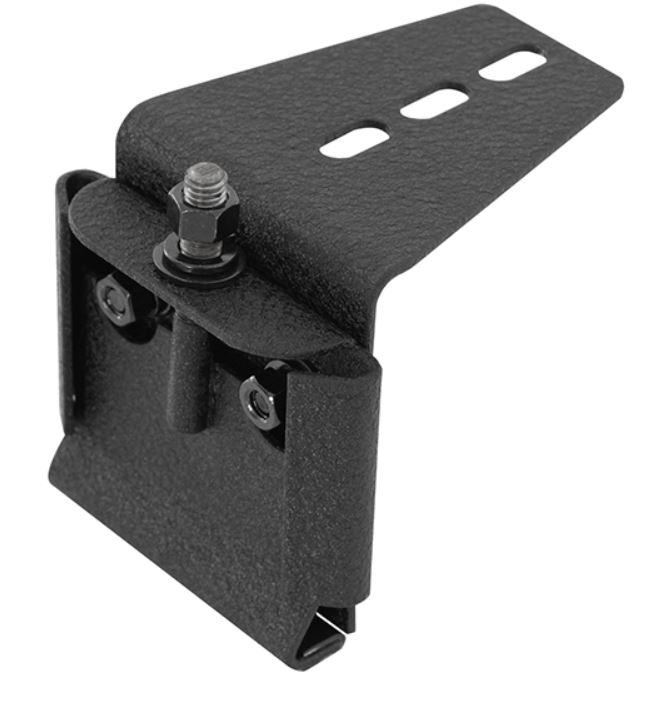

לחיבור למרזב יש תושבות מצוינות לסמיטיבילט, אני השתמשתי לפני כמה שנים בכאלו מדגם HDS:
קובץ מצורף 129187
https://www.amazon.com/Smittybilt-HD...9832618&sr=8-1
(המחירים היום באמזון פסיכיים אם יש משלוח בכלל, בוא נניח שהקורונה תעבור בקרוב והמצב יחזור להיות נורמלי)
אפשר לאלתר באין ספור דרכים על אותם עקרונות, וכל סדנת ג'יפים או מסגר רציני יוכלו להציע לך אפשרויות.
2 קבצים מצורפים

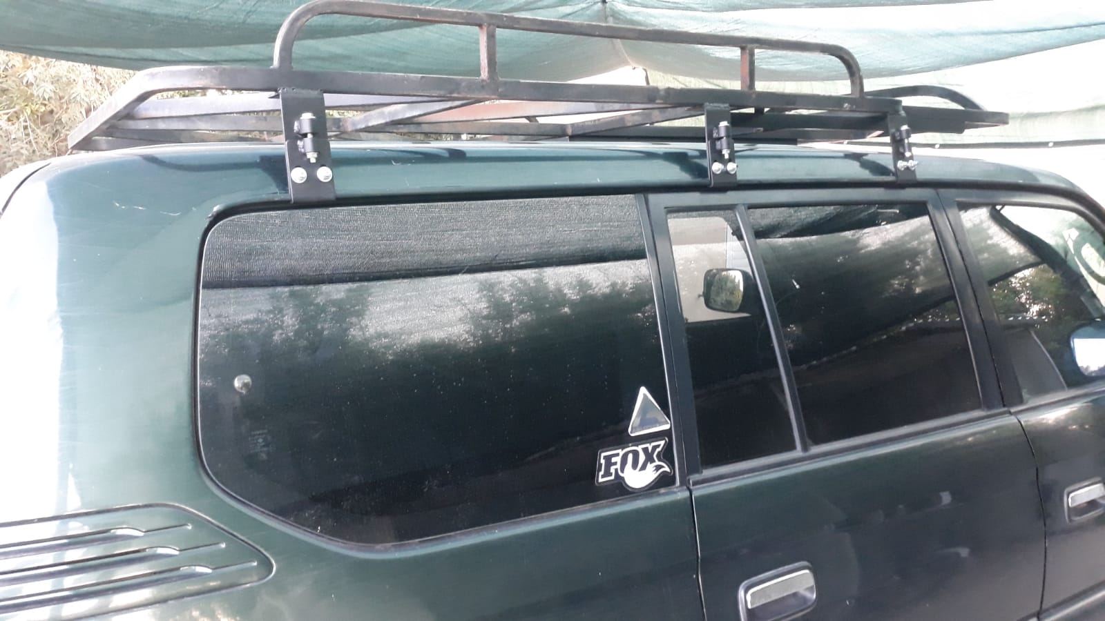

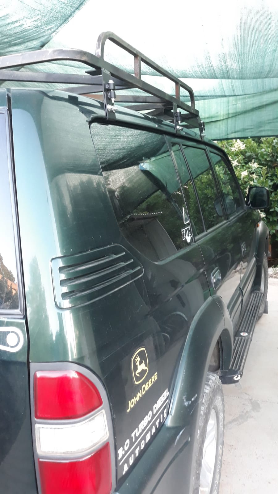

בעקבות ההצעות שעלו , דיברתי עם חבר מסגר , הוא יכין לי מתאמים כמו בתמונות של נמרוד
קובץ מצורף 129193קובץ מצורף 129194
תגובה: יישור קו לפראדו 99
תודה<br>בעקבות ההצעות שעלו , דיברתי עם חבר מסגר , הוא יכין לי מתאמים כמו בתמונות של נמרוד<br><img src="http://www.jeepolog.com/forums/attachment.php?attachmentid=129193&s tc=1" attachmentid="129193" alt="" id="vbattach_129193" class="previewthumb"><img src="http://www.jeepolog.com/forums/attachment.php?attachmentid=129194&s tc=1" attachmentid="129194" alt="" id="vbattach_129194" class="previewthumb">

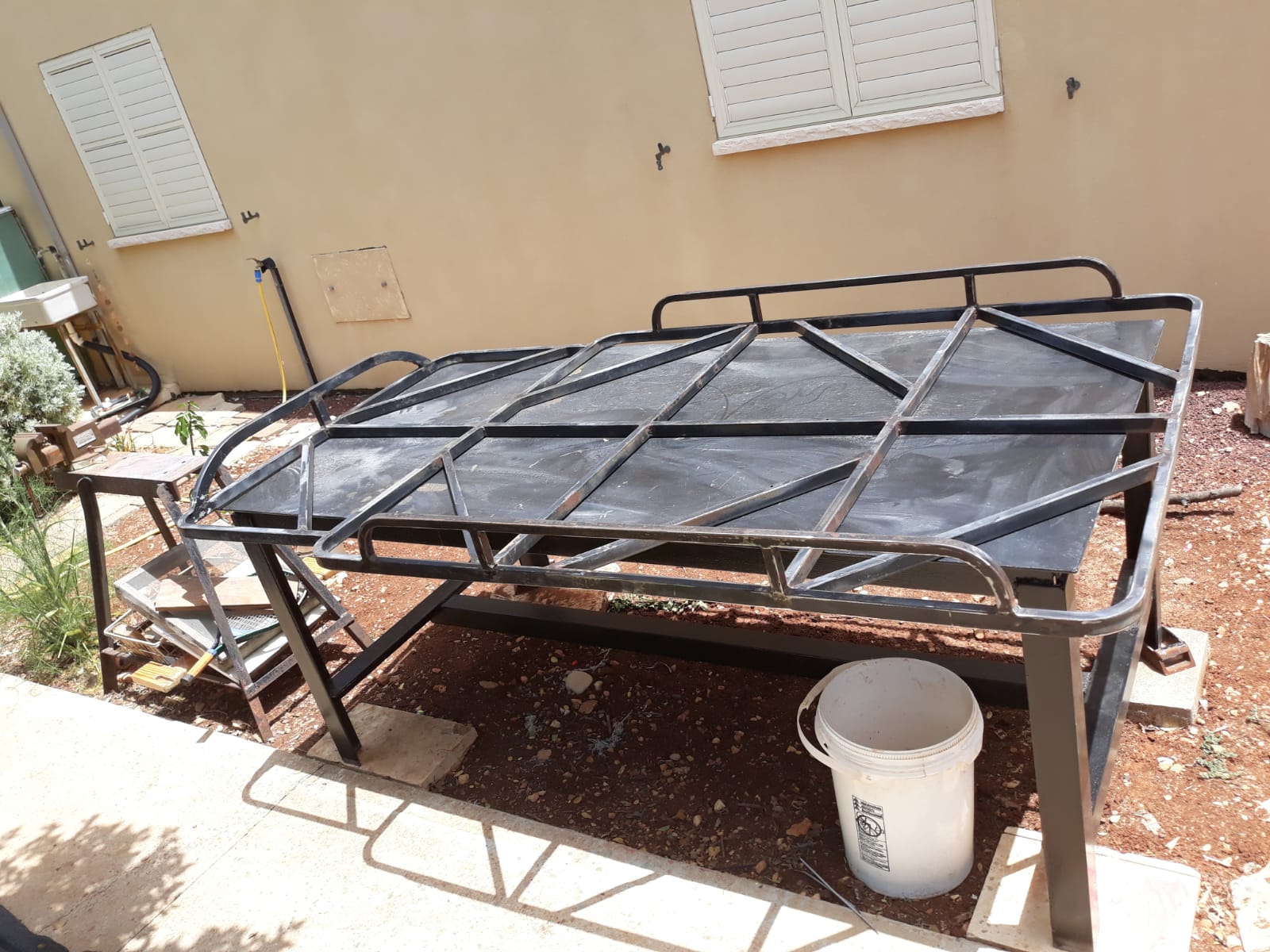

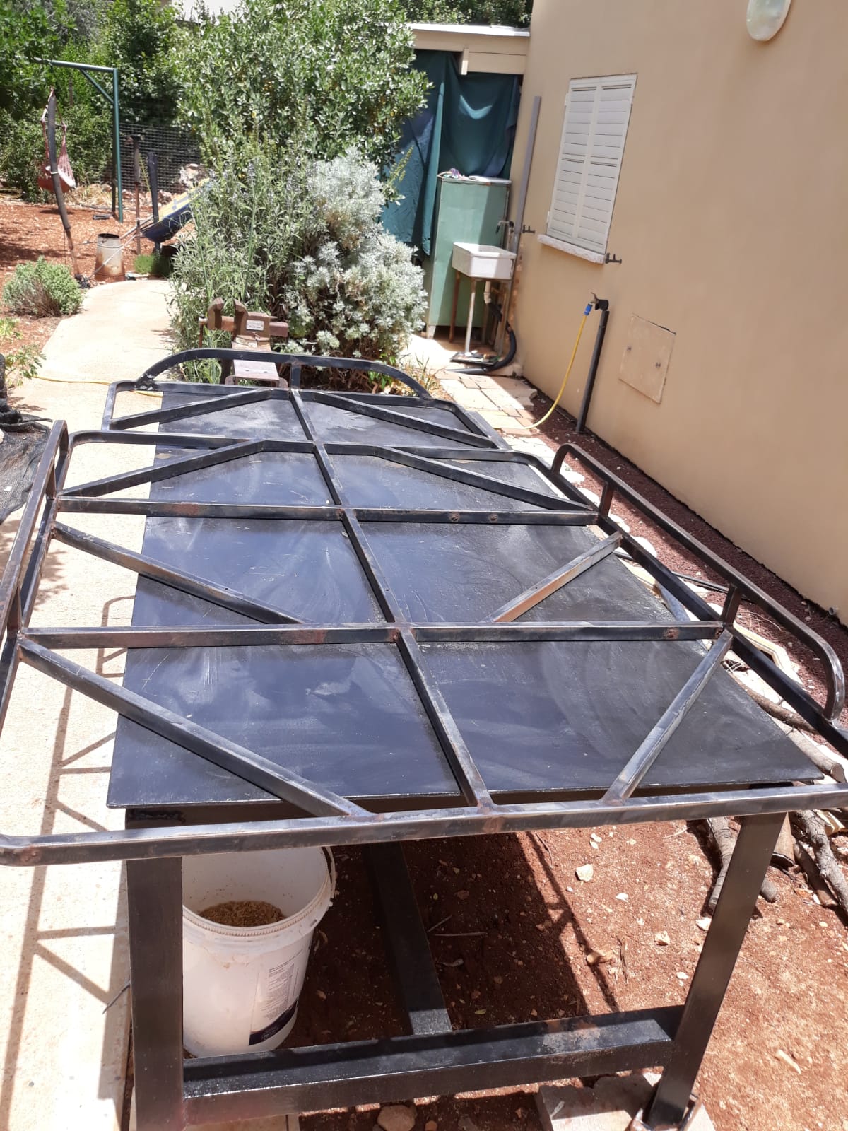

בהמשך לתוכנית להתאים את הגגון לרכב, הראיתי את התמונות לחבר מסגר
והנה הביצוע שלו
קובץ מצורף 129767קובץ מצורף 129768
נשאר רק לצבוע
