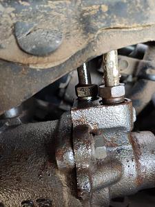

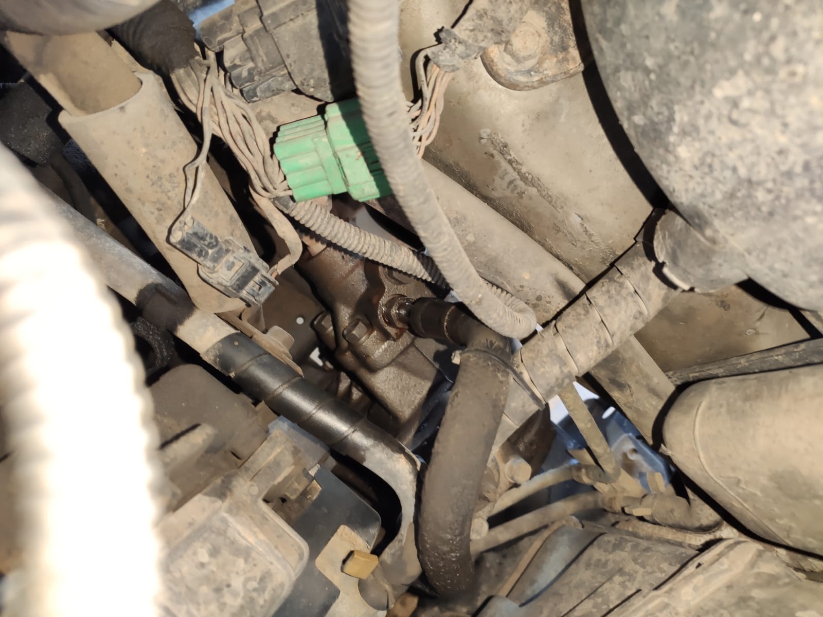

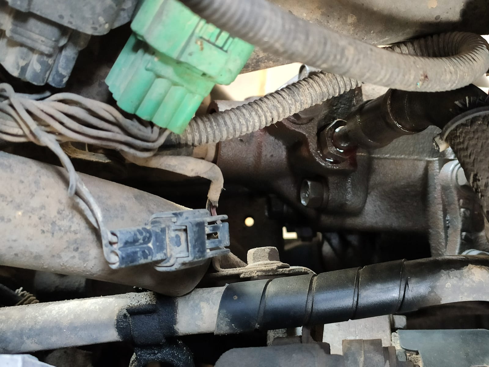

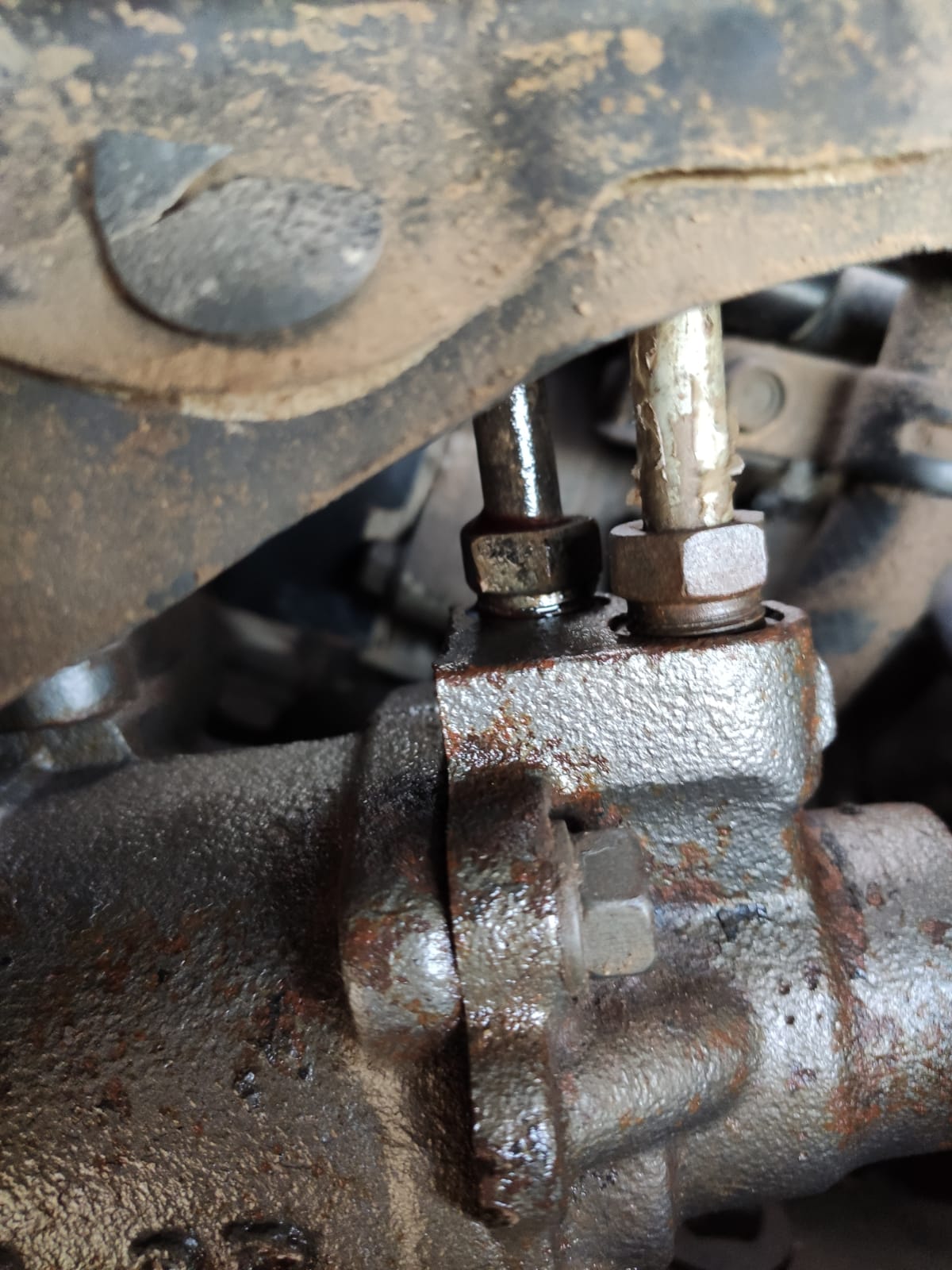

אהלן,
יש לי הזעה ממערכת ההיגוי אני חושב כך בגלל שצבע הנוזל האדום ככל הנראה מתיבת הגה מהחיבור של צינור הלחץ (האם אני צודק?), ניסיתי לחזק אותו ולא הרגשתי חופש, ההזעה היתה קיימת מאז שקניתי את הרכב (כחודש) ולאחר טיול בסופש האחרון התגברה, מה הדרך הנכונה לוודא שההזעה היא אכן משם? אני כמובן עוקב אחרי מפלס נוזל מערכת ההיגוי.
מצרף כמה תמונת של החשוד
קובץ מצורף 129587קובץ מצורף 129588קובץ מצורף 129589קובץ מצורף 129590

לפי התמונה האחרונה שפירסמת - נראה שהנזילה היא מהצינור עצמו מהלחיצה .
רואים שיש נזילה מעל הניפל לכיוון התיבה .

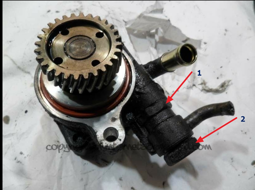

אחרית דבר למען הדורות הבאים,
ניסיתי לפרק את הצינור ללא הצלחה, הבורג המחבר את החלק התחתון של הצינור למשאבה ( מס' 2 בתמונה) נפתח לסיבוב ראשון (נפתח לאחר הרבה מאמץ), לא היה ניתן להמשיך ולסובב אותו וכל ניסיונותי להבין למה לא צלחו, הגישה לבורג הזה קשה
מחשש ליצירת נזק החזרתי המצב לקדמותו והיום נסעתי למוסך, במוסך (וכאן מגיע החלק החשוב למי שינסה פעם לפרק את הצינור לבד) נתקלו באותה בעיה ורק לאחר פירוק של המשאבה הבנו מה היתה הבעיה, מה שקרה זה שהבורג שמחובר למשאבה (מס' 1 בתמונה) הסתובב יחד עם הבורג שמהדק את הצינור למשאבה (מס' 2) כל שהיה צריך לעשות זה לפרק את המשאבה עם הצינור מחובר אליה ואז להפריד בין הברגים, לא ניתן לעשות זאת כשהמשאבה מחוברת לרכב כי אין גישה לבורג מס' 1.
על פניו נראה שאכן לא מדובר בעבודה מסובכת ולו הייתי עם קצת יותר ביטחון היה נחסך לי הביקור במוסך, העיקר שלמדתי הרבה מתהליך...
