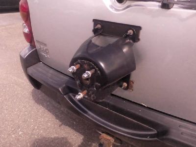

זה המתקן המקורי?
קובץ מצורף 130616
(תהיה סבלני, אני לא ברלי, יכול להיות שיש לי משהו בדיוק מה שאתה צריך בג'אנק)
My thoughts exactly!
חיובי המפקד. המתקן שבתמונה הוא מתקן של ליברטי אמריקאי ולא אירופי. (רואים לפי לוחית הרישוי בפגוש). הוא אפילו יותר מתאים לצרכי.
