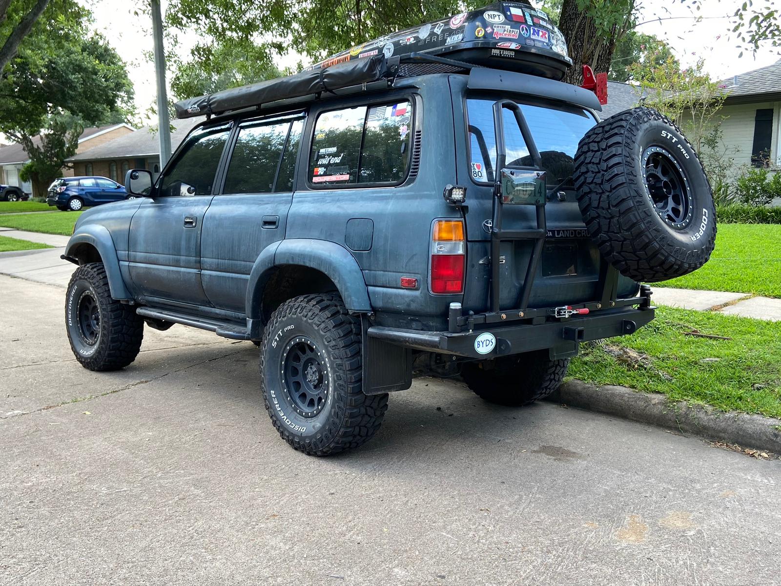

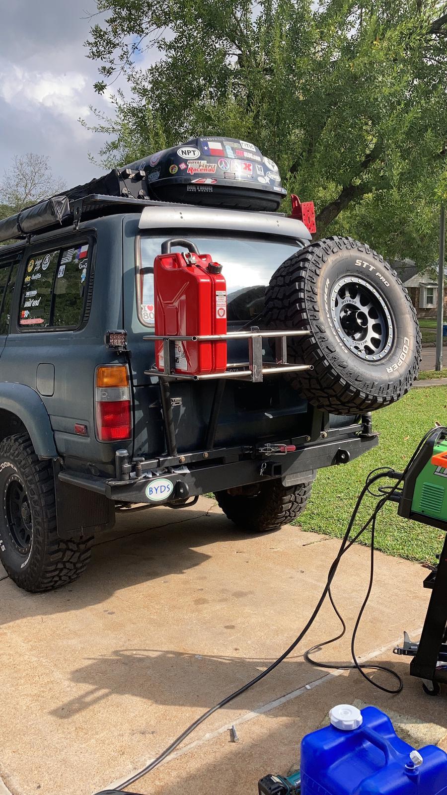

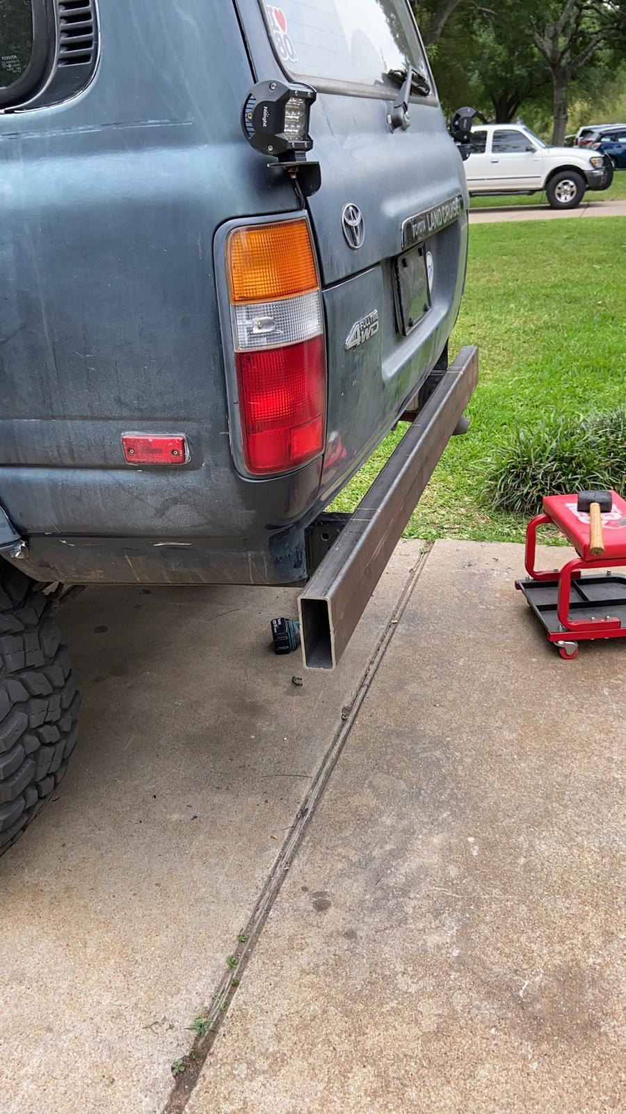

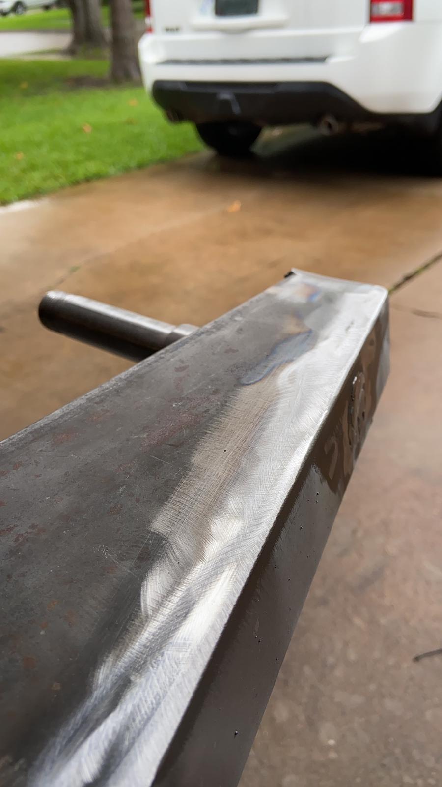

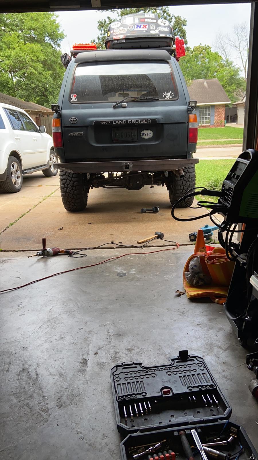

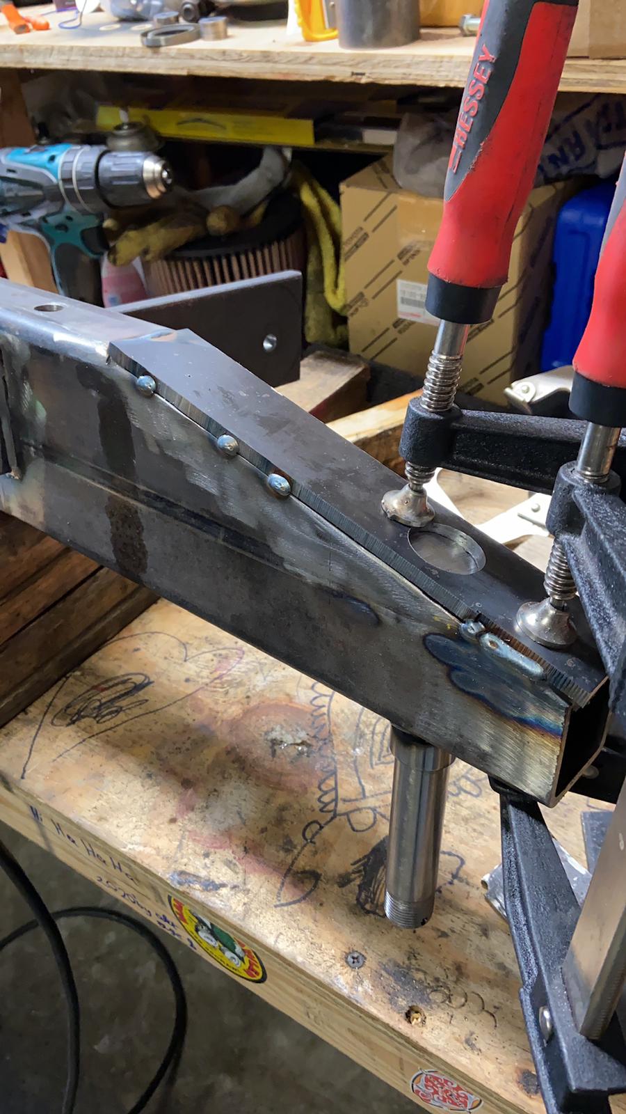

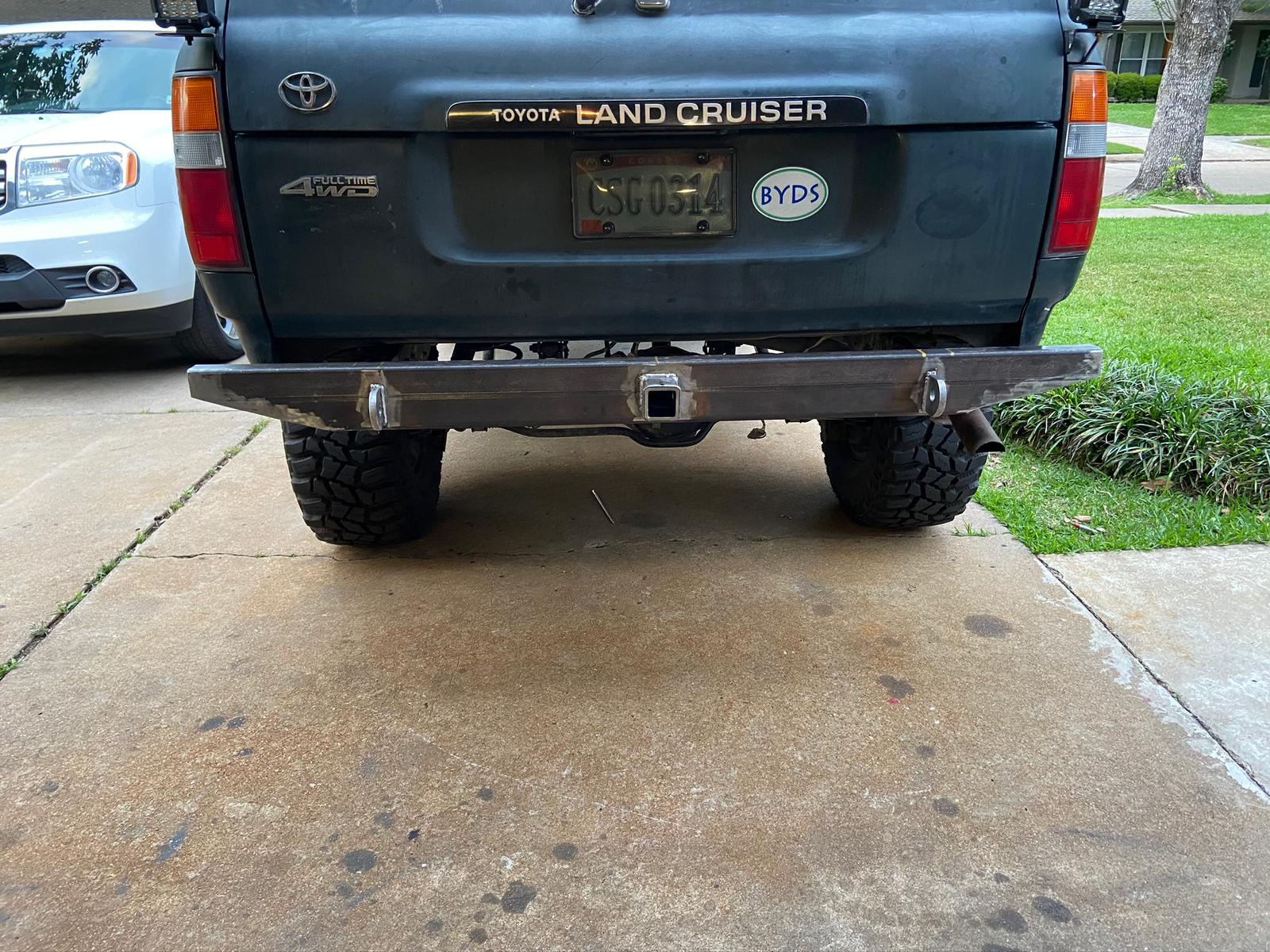

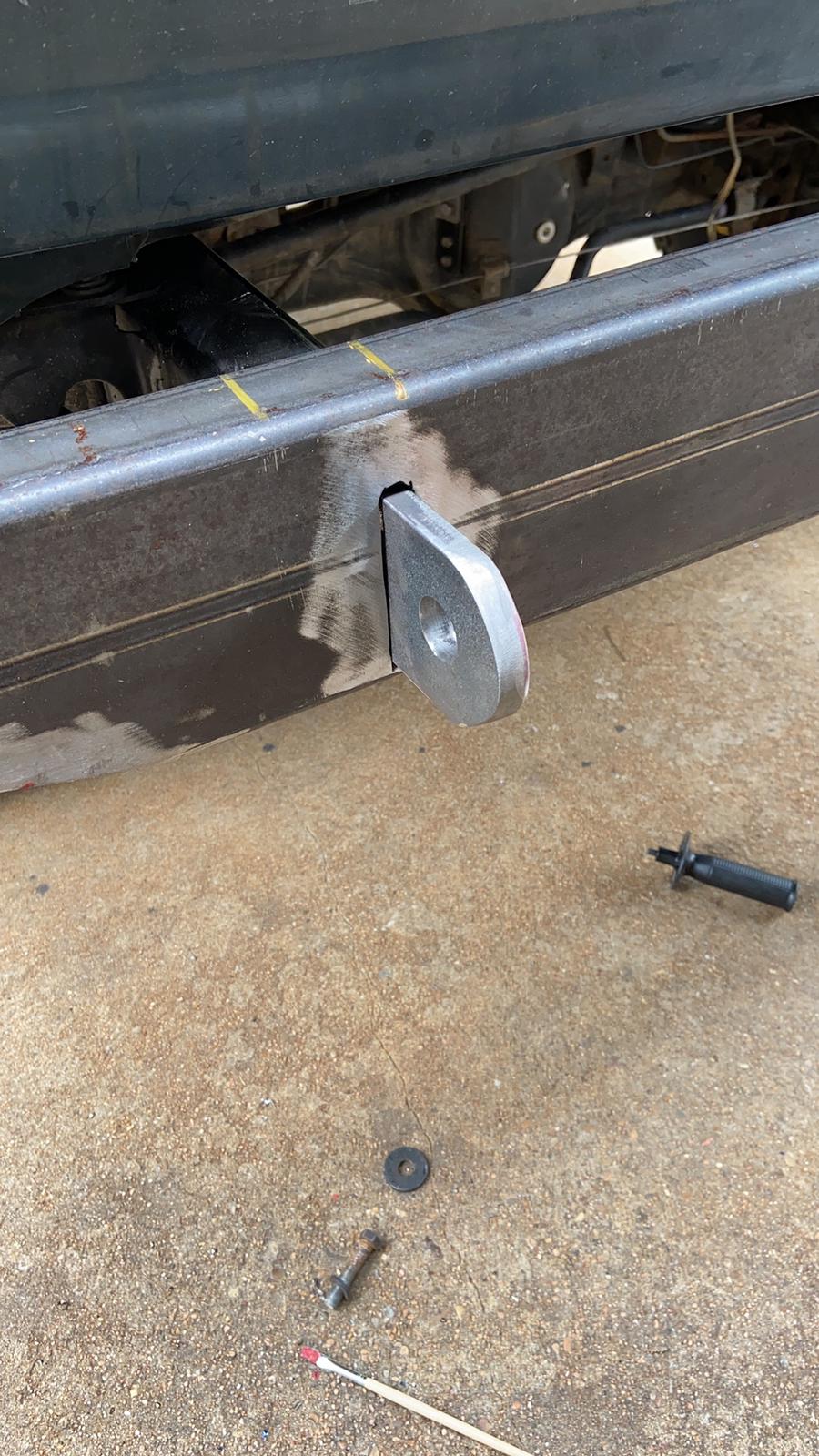

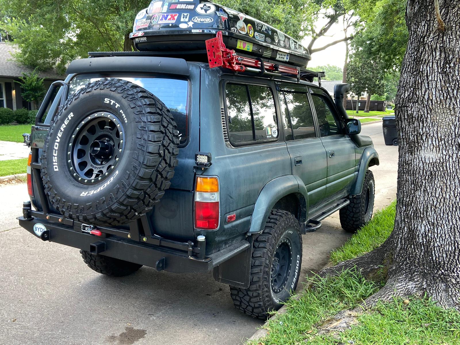

אחרי שהות ארוכה(5 שנים)בארה''ב ומשחקים ללא סוף בטיוטות FJZ80 (תמונות מצורפות) חזרתי לישראל לפני שבועיים.
מחר ככל הנראה מסיים את הבידוד וכבר מצאתי לי משחק חדש שככל הנראה ארכוש מחר(טויטה היילקס 96, ממש כמו פעם- ברזל, מים ודלק).

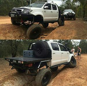

לפי מצב הארגז של הרכב, נראה לי שאני בקטע של לבנות ארגז\מגש חדש בסגנון המגשים שנבנים באוסטרליה(Ute)ורציתי ללמוד מנסיונם של חכמים ומנוסים בתחום הרישוי בניסיון להבין את הפרוצודורה והאם בכלל אפשרי לבצע שינוי שכזה ולאשר אותו במכוני הרישוי.
בנוסף, אשמח לשמוע את דעתכם על יבוא של ה FJZ80 שלי (מודל 94, Triple locked).. האם אפשרי?מה הם מגבלות הרישוי לרכב שכזה? בעוד 4 שנים ימלאו לו 30 וחשבתי לייבא אותו כאספנות רק שאני לא חושב שהוא יעבור טסט עם כל מה שמורכב עליו(הגבהה 2.5 אינץ, פגוש בבניה עצמית עם מנשא לגלגל וגריקן ועוד מספר שיפורים ותוספות שהשתיקה יפה להם.. הרכב מאוחסן כרגע בסטורג' וכנראה יישאר שם עד שאחליט מה לעשות איתו..
אשמח לעצתכם.
קובץ מצורף 131644קובץ מצורף 131645קובץ מצורף 131646

לאפסן אותו 4 שנים ואז ליבא אותו כאספנות זה בהחלט אופציה.
האחסון צריך כמובן להתאים עם כל מה שמשתמע מכך.

זאת אומרת שאם והחלטתי לבנות את המגש\ארגז בעצמי אצטרך לאשר אותו ברישוי מיוחד(את הארגז\מגש עצמו)? ומה שאתה מציע זה ללכת למישהו שכבר יש לו דגמים מאושרים להתקנה? כל העניין זה לבנות לבד, לא?
ראה תמונה מצורפת למה אני מתכוון.. רק שבזה שאני מתכנן תהייה אופציה לפרק ולהרכיב את קירות הארגז לפי השימוש..

לגבי שינוי הארגז לטנדר, אין לך בעיה. הוא רשום בתור מסחרי (או משא) בלתי אחוד פתוח. כל בונה מרכבים יכול לעשות לך את העבודה.
קח בחשבון שבאופן חוקי אסור יהיה לך לנסוע בכביש הציבורי כאשר הדפנות מפורקות.
אם תרצה המלצה לבונה מרכב, צור קשר בפרטי.

שינוי הארגז דורש תקינה ורישוי.
אני אומר שאת הפלטה השטוחה עם הדפנות הפריקות תעשה אצל מישהו שיש לו שגם מוכן לרישוי.
לחיים רכס ״רכסים״ יש כזה מאלומיניום.
ראיתי על עוד כמה היילקסים, אבל לא הצלחתי לראות מי היצרן.
את הדיגום מעל לפלטה תבנה לבד.
וגם אותו, הייתי בונה כמארז שאפשר להעמיס/לפרוק כיחידה אחת עם שקע-תקע לחשמל.
ככה הוא מסווג מטען ואתה לא מתקשקש עם תקינה ורישוי, ואם צריך את הארגז להובלות, הטנדר חוזר להיות טנדר.

למיטב ידיעתי תנאי היבוא לתושב חוזר/ עולה חדש - שונים מאשר לאזרח ישראלי המעוניין לייבא רכב מחו"ל.
שוב בערבון מאד מאד מוגבל ומיטב ידיעתי, תושב חוזר רשאי להביא עימו את הרכב האישי שלו גם אם מדובר ברכב שגילו עולה על שנתיים ממועד הייצור והוא עדיין לא רכב אספנות.
תתייעץ עם עמיל מכס / או מישהו שממש מומחה ביבוא אישי ומיצוי זכויות של תושבים חוזרים.
נראה לי שתוכל לייבא את הטויוטה שלך !!

לגבי הייבוא - ב1.1.2024 תוכל לקבל רשיון ייבוא לרכב אספנות.

מציע לך לברר יותר לעומק את נושא השיפורים ובפרט את נושא גודל הצמיגים שאיתם מגיע הרכב שלך לארץ
ייתכן שכאזרח חוזר הבעייה לא קיימת , אני לא מכיר את זה מספיק, וייתכן שטויוטה לא תמשוך את העיין כמו רנגלרים משופרים שמגיעים
אבל העובדה היא שרכבים משופרים שמיובאים נעצרים בנמל, ולבעלים מוצגות 2 אפשרויות : לגרוט אותם או לשלח אותם חזרה לארהב ( 2 האפשרויות על חשבונם כמובן )

אם לא טועה, לתושב חוזר מותר לייבא רכב בן 4 שנים לכל היותר (לאומת שנתיים לאזרח ישראלי)

בדקתי ברשת ועל פניו ניר צודק - תושב חוזר יכול לייבא רכב לכל היותר בן ארבע שנים
אז הטויוטה תאלץ להמתין ארבע שנים שם.
כדי להימנע מבעיות רישוי תנסה לעשות אותה (מבחינה חיצונית בכל אופן) קצת פחות "קרבית".
מבחינת ההגבהה - תשיג אישור ממתקין שם שמדובר בהגבהה של 2" המותרת בארץ.
עדיף שתעזר במישהוא שמתמחה ביבוא ורישוי רכבי אספנות שידע ל"החליק" העניינים מול הרשויות.

הרנגלרים המשופרים שאסרו על כניסתם לארץ היו חדשים או גג בני שנתיים.
גישת הרשויות לרכבי אספנות קצת יותר סלחנית

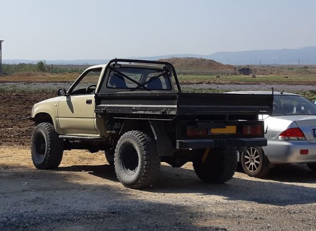

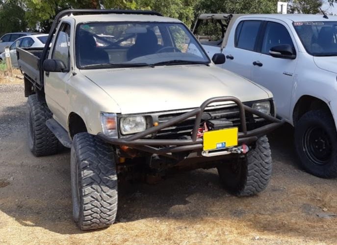

אפרופו ארגז אוסטרלי. למי שמחפש פרויקט לא גמור, הרכב המצולם מוצע למכירה על ידי מכר. הרכב מיוחד ומעניין (הארגז ברשיון אגב), מושקע בהמון כסף ואהבה אבל עדיין עם בעיות שדורשות התיחסות ממי שיקח את המשך הפרויקט כי הבעלים הנוכחי "אינו יכול עוד". לי אין מקום או זמן לעוד פרויקט אחרת הייתי לוקח בעצמי. פרטים בה"פ.

אני לא יודע על מה אתה מסתמך, אבל הארגזים של רכס ברשיון, ויש עוד מותגים.
בניגוד למה שכתבת, בארץ יש החלפת ארגזי טנדרים כשינוי מבנה ברישוי.
זה נכון לארגז שטוח, ונכון לארגזי קירור, וגם חופות סגורות שמחליפות את כל הארגז, כמו של רכבי טכנאים ושירותי דרכים.
