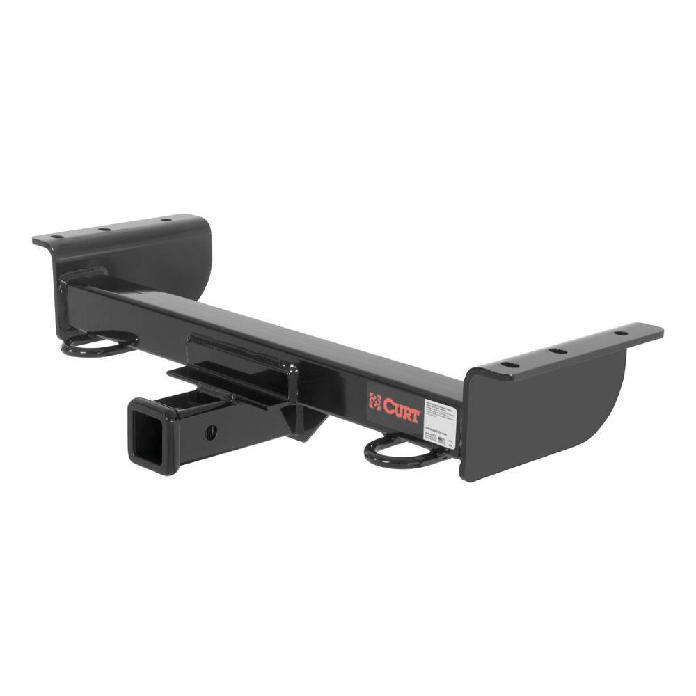

תודה רבה. כמה שאלות:
1. איך מוכיחים שלא ניתן להתקין כננת בפגוש הקדמי המקורי?
2. אורות ערפל (אני לא מתכוון לזרקורים/לד בר ששמים מעל הפגוש) על הפגוש הקדמי - זה דבר מאוד נפוץ (כי כאמור לרוב המקוריים נמצאים בחלק התחתון של הפגוש שמוסר לטובת החליפי). מלשון החוק משתמשע שאסור?
קובץ מצורף 131699
3. לגבי טמבון אחורי-יש לי את ההתקן עם הרסיבר לוו גרירה. המטרה שלי במעבר לטמבון מתכת היא בכלל עיגון נק' חילוץ פלוס מיגון-אין מה לעשות בסוף קשה יותר לעקוב אחרי החלק האחורי ומניסיון מר הטמבון האחורי אצלי חוטף יותר מכל שאר החלקים :). עד היום כרכתי שרשרת חביקה סביב קורת השלדה-לא הכי נוח ופרקטי, כי כמובן שלא רציתי לעגן רצועה ישירות להתקן גרירה. אז מלשון החוק זה אבוד כי גם אם מן הסתם בהתקנה של הטמבון מתכת מסירים את התקן הגרירה המקורי, "הם ידעו" שבמקור רכב כזה מגיע עם רסיבר?
קובץ מצורף 131700

לפי מה שאני מכיר (ושוב , זו לא המלצה או קביעה , כי לכל טסטר יש את הימים הטובים והפחות טובים שלו)
מרבית הסדנאות הגדולות בארץ מתקינות פגושי מתכת (עם כננת) שהטסטר אפילו לא מסתכל עליו
אלה רק על האם יש בפנים כננת או לא.
(מכיר חבר שלא אוהב את המשקל העודף של הכננת ויש לו קיט דמוי כננת לאירועי טסט).
בנושא פנסים בתוך הפגוש , אם זה לא משהו ראוותני ונראה פחות או יותר דומה למקורי (כך זה בתמונה שאתה מציג)
לא נראה לי שיקום הטסטר (על צד ימין) שיהיה אכפת לו מפנסים אלו.
אפרופו פנסים בכלל , לרובנו יש כאלו על הגג , בצידי החלון הקידמי או על הפגוש.
הטריק הכי נפוץ הוא להשתמש במכסים המקוריים שלהם (הכי יפים הם של KC :cool::cool::cool:) ברגע שהפנס מכוסה
הוא לא נחשב בכלל בעיני החוק או הטסטר כפנס. אלה כעיגול פלסטיק שהרכבת על הגג.
בנושא הפגוש האחורי , לכל רנגלר יש אפשרות להתקן וו גרירה בלי להחליף פגוש.
לשון החוק מורה שהתקנת פגוש מתכת מצריך שוו הגרירה יהיה עליו.
מרבית חברנו (בפורום ומחוצה לו) בעלי רנגלרים מכל השנים מסתובבים ביננו עם פגוש מתכת אחורי ועליו וו גרירה.
ואני רוצה להאמין שכולם בעלי רישיון רכב התוקף :).
כך ששוב זו דעתי האישית ... עם הגעת להחלטה שבא לך פגוש מתכת אחורי עם הוו עליו , ויש לך וו גרירה מוסדר ברישיון.
אף טסטר לא יכעס עליך כשתבוא עם התקנה שכזו.

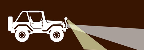

בהכרח אם הפנס הנוסף גבוה מפנס הרכב, האלומה שלו גבוהה יותר.. אין דרך לעקוף את הגיאומטריה וזה לא עונה לתקינה.

ד ו ר ו ן

אסף,
התקנה מאשרת התקנת פנסים נוספים בחזית הרכב בכפוף למגבלות הגובה, ומתג הפעלה נפרד מאורות הרכב.
תגובה: התקנת אורות ערפל+פנסים+אוזני גרירה על פגוש קדמי-כננת ממתכת
ד ו ר ו ן
זה לא יותר גבוה?
זה בדיוק מה שכתוב בתקנה.
ניראה לי שאנחנו מפספסים אחד את השני :)
כל מה שניסיתי להמחיש הוא שפנס שמותקן גבוה יותר לא בהכרח מאיר רחוק יותר.
הפנס הגבוה בתרשים הזה מכוון כלפי מטה ומאיר קרוב יותר.
(אם הטסטר יבין וגם יקבל את זה זאת שאלה אחרת לגמרי ...)

תוכל להתייחס לנושא גובה הפנסים לעומת פנסי הרכב?
האם יש איסור להתקין אותם מעל פנסי הרכב או שהאיסור מתייחס למיקום האזור המואר על ידם לעומת האזור המואר על ידי תאורת הדרך של הרכב
נשלח מהנייד
החוק מתיר להתקין בנוסף לפנסי החזית ברכב לא יותר משני פנסי ערפל אשר אורם לבן או צהוב ושיופעלו בנפרד מפנסי החזית. פנס הערפל יותקן בגובה של לא פחות מ-25 ס”מ מפני הקרקע ושום נקודה המוארת באורו לא תהיה גבוהה מהנקודה הגבוהה ביותר המוארת בפנסי החזית כשהם מאירים באור נמוך.
ולכן, אם אם מותקנים מעל יש נקודות כאלה וזה לא חוקי.

erezgur
נשלח מהנייד
פנסים נוספים אלו אשר מותקנים פיזית מעל קו פנסי החזית, בדר"כ מותקנים על ציר כך שהם מופעים רבות מתזוזה, כך שיתכן ויאירו גבוה מהמותר.
אין בתקנות איסור מפורש לכך, אך ההוראה היא לפסול.
