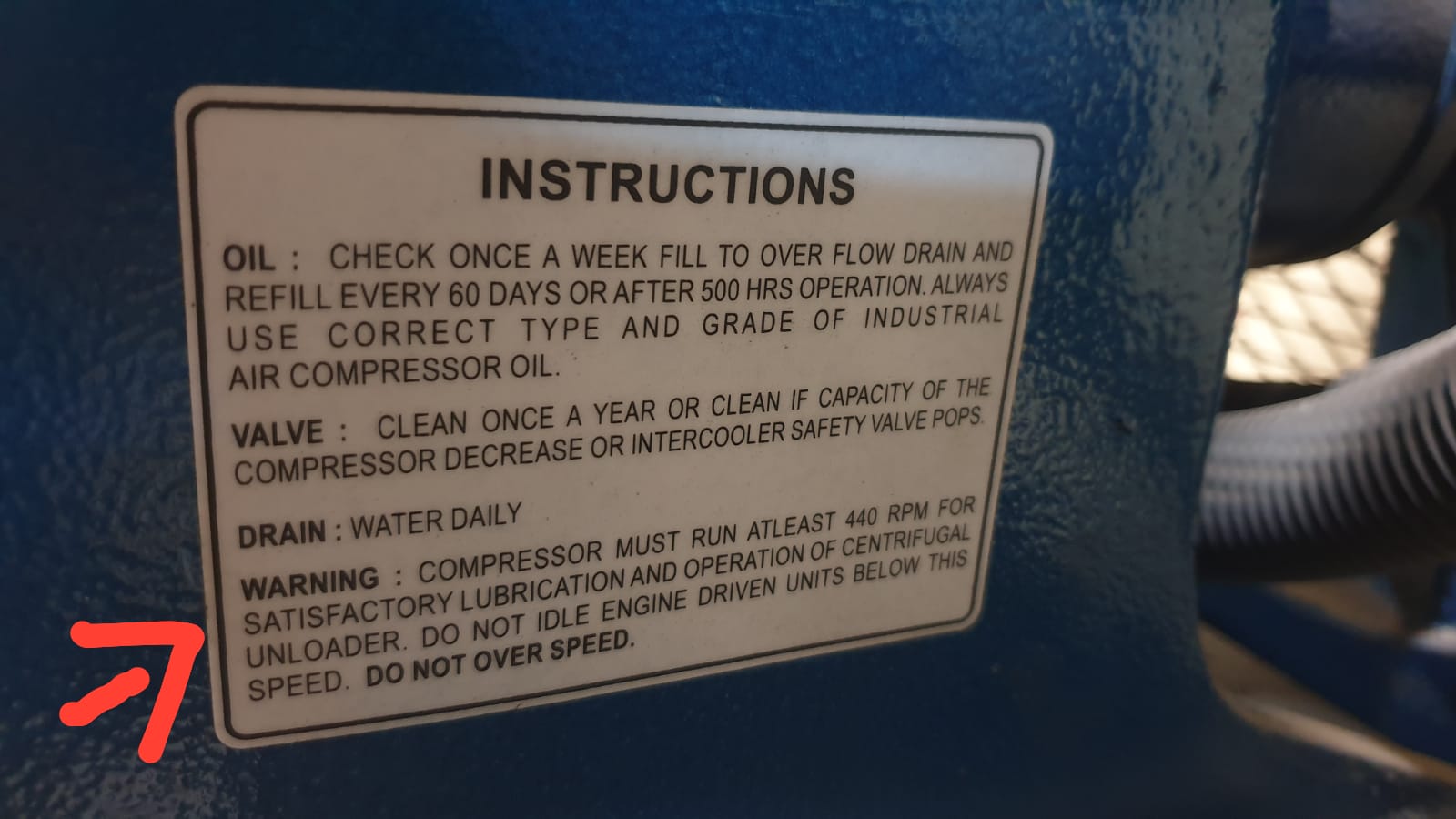

למהירות שהמדחס מסתובב יש השפעה דרסטית על רמת הרעש.
יש לי מדחס אחד בסדנה הביתית, תלת פאזי, מרעיש כמו שמדחסים יודעים להרעיש, ויש אחד על הטנדר שלי, מונע ע"י מנוע של קלנועית איטי, ושקט ברמה שמטרים ספורים מהטנדר כבר לא שומעים אותו. אני יכול להפעיל אותו באמצע הלילה בלי להפריע לאיש.
הייתי בוחן אופציה לשחק עם יחסי ההעברה, או אולי אפילו במהירות המנוע, כדי לאפשר הפעלה איטית ושקטה או רועשת ומהירה ע"פ הצרכים.
אצלי במדחס כתוב שאסור לרדת מסל"ד מדחס מסויים (מונע רצועה אז יש משחק) אחרת נפגע השימון שלו.
כדאי לוודא את זה.
תגובה: בניית מערכת צביעה HVLP
תודה על הדיוק. לא הכרתי.
אמנם המדחס בטנדר שלי פועל כבר כ12 שנים בלי תקלות, אבל הוא לא נותן יותר מ 10-20 שעות בשנה.
קובץ מצורף 133594
גם אני לא הכרתי.
וגם לא בדיוק יודע מה זה הunloader, מניח שבתחילת הסיבוב הוא לא דוחס כמו האף-קומפרשן במנוע.
unloader זה שסתום שמרוקן את הקו בין המדחס למיכל בסיום דחיסה ע"מ שבמחזור הבא המנוע יתחיל ללא התנגדות של האויר הדחוס.
