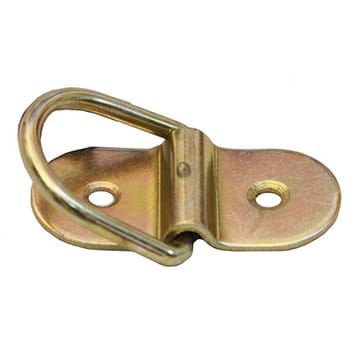

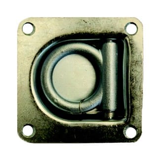

קודחים ברצפה, ובצד שני שמים אום נעילה ושייבה גדולה לפיזור העומס.
יש טבעות (בכוונה אני ממחיץ על טבעות ולא על ווים)שקועות קפיציות בהן יש ארבעה ברגים. מספיק לכל קשירה הגיונית. יש גם פשוטות וזולות יותר.
לא לשים טבעות שלא ניתן להשכיב, כי הן מתישהו יפריעו להעמיס משהו.

איל, הטבעות יכולות גם להיות פתרון. היכן אחבר אותן?
כדי לחבר אותן לקיר האמבטיה ולא לרצפה, האם עלי להוריד את כל הפלסטיקה ולקדוח לצד השני?

תסביר לאן בדיוק אתה רוצה לחבר, כי אני הבנתי דבר אחד ואייל דבר אחר...

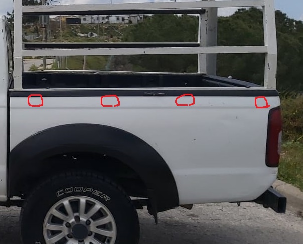

קובץ מצורף 133390
התכנון הוא להוריד את קשת ההעמסה ולהוסיף נקודות עגינה איפה שהעיגולים האדומים מסומנים (בצד החיצוני של האמבטיה)

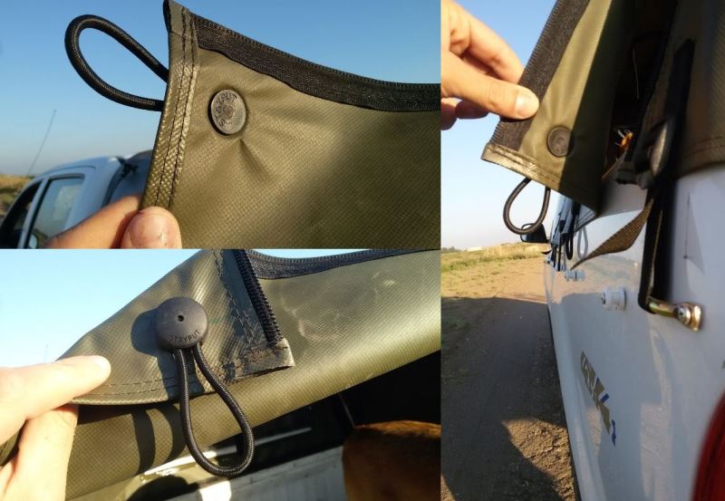

אם ככה אז יריעת ברזנט, Stayput ואומים עוורים זה פתרון מצויין.
תגובה: התקנת ווי עגינה לטנדר - מבקש הדרכה
TYD
אם אתה צריך עזרה עם כלי לחיבור אם עיוור לפח אני יכול לעזור
נמצא בחיפה
אחלה תודה! אני נמצא בסביבת הרי ירושלים, במידה ואסתבך אדאג ליצור קשר :)
ליריעת ברזנט שלי (מהטנדר הקודם) יש כבר לולאות עם גומיות מוכנות לעיגון.
איך מחברים את ה - Stayput?
האם אומים עיוורים הכוונה לריוונטים?

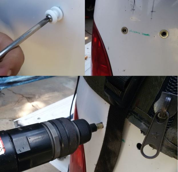

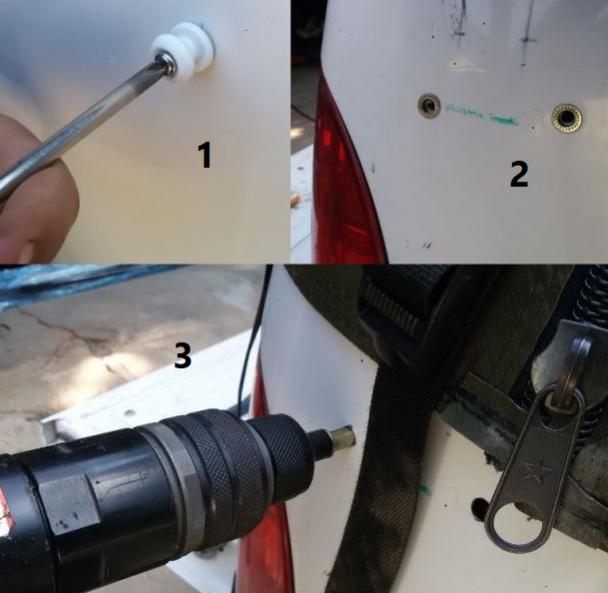

קובץ מצורף 133391
נמרוד, בתמונה 1 נראה שהבורג נכנס לבית בצבע לבן מפלסטיק. היכן קונים כזה? האם זה מגיע כאשר הבורג מוברג בפנים?
בתמונה 3 אתה קודח בפח, האם זה מקדח מיוחד?
תודה וסליחה על המחסור שלי בידע :)
המקדח רגיל, הבורג הוא בורג נירוסטה M5, ריבנאט פלדה מגלוונת M5. הפלסטיק הוא בדיוק מה שקישרתי אליו בתגובה הראשונה. לא מכיר שאפשר להשיג בארץ, צריך להזמין.
ממליץ לך בחום לא להוריד את הקשת.
הייתי מוריד את הקורת אמצע שמפריעה לגישה לארגז מהצד.
הקשתות (קדימה+אחורה) מאפשרות לך גם ברזנט גבוה, ולא שוללות ברזנט נמוך בגובה הארגז.
היתרון הגדול של הקשתות הוא ביכולת להפריד אריזות.
צימיגג/אריזה דומה עם ציוד לינה על הקשתות, ובארגז את ציוד היום לשימוש/טיול.
ככה לא תצטרך לפרוק בכל עצירה חצי ארגז.
זה הסידור אצלי כבר כמה שנים, מאד מרוצה.

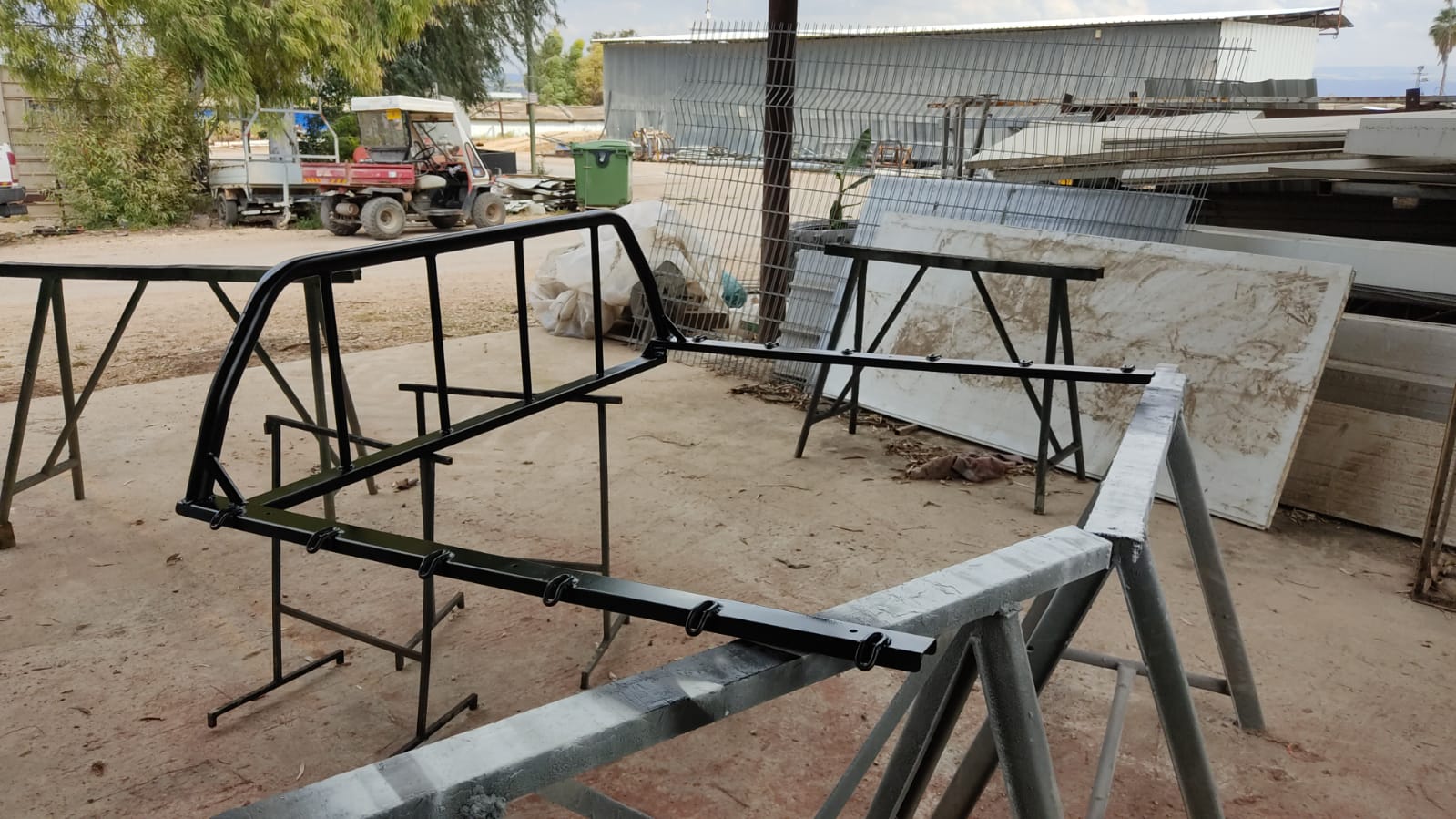

4 קבצים מצורפים
קובץ מצורף 133602קובץ מצורף 133604קובץ מצורף 133605קובץ מצורף 133602קובץ מצורף 133603
יונתן מצליח
לא כל כך הבנתי את התכנון
צרף תמונות בזמנך כדי שאבין במה מדובר :)
אתה לא מוטרד מהמשקל של הקשת?
Sent from my SM-G988B using Tapatalk
הנה,
יש פה קשת לאחר צבע של גיסי (האנטר 2018)
קשת על הילקס של הגד"ש
ושלי שבבניה, (כרגע רק פח מכופף) מחכה לימים טובים ולזמן פנוי של המסגר :)
מקווה שעכשיו הסברתי טוב יותר
לגבי המשקל, נראה לי זניח. במיוחד שבשגרה אני עם ארגז ריק
יוחאי
