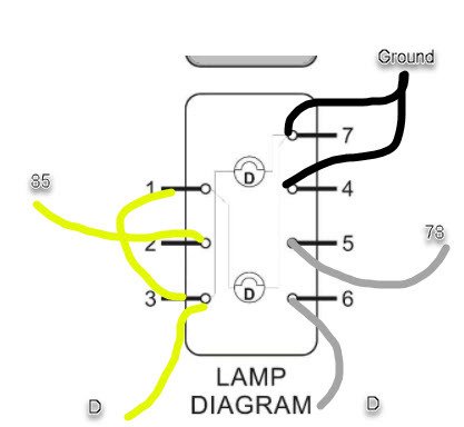

המתג DPDT הגיע וחווט לפי הסכמה המצורפת. אני מנסה לוודא כי החיווט נכון.

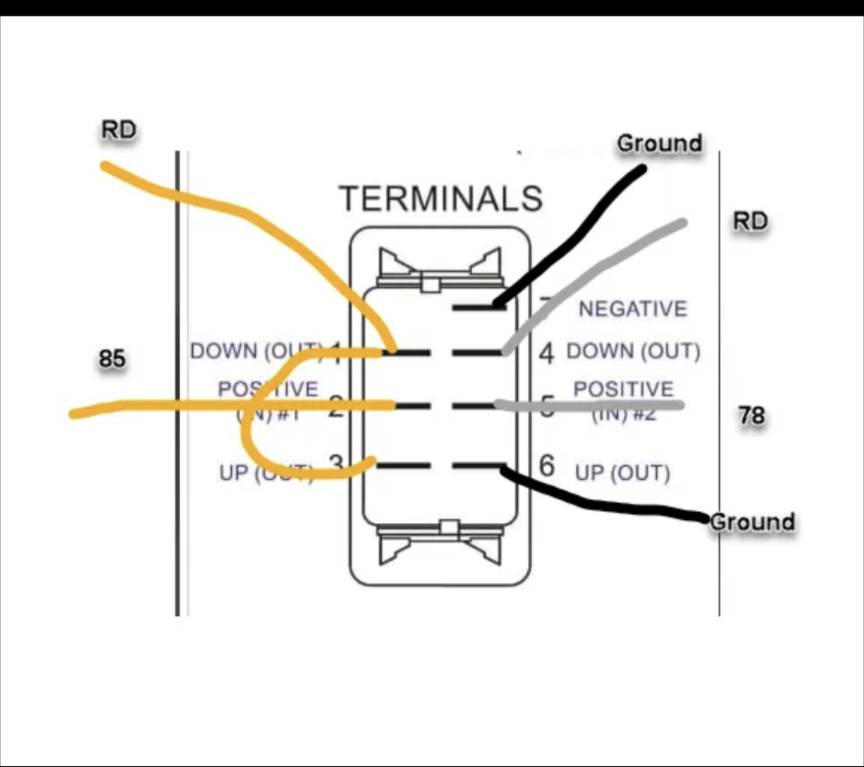

ביומיים האחרונים הייתי בצ'אט עם ולאד מאוסטרליה
https://www.facebook.com/groups/2155...760/?ref=share
ולאד הוא הבחור שהזכרתי בתחילת הפוסט אשר פיתח את המנגנון לביטול הביטול של הTC.
התייעצתי איתו לגבי הסכמה של המתג שצרפתי.
מסתבר שמתג DPDT מחווט הפוך! כלומר: כשהמתג במצב תחתון, המגע העליון פעיל וכשהמתג במצב עליון המגע התחתון פעיל.
מצורף החיווט החדש.

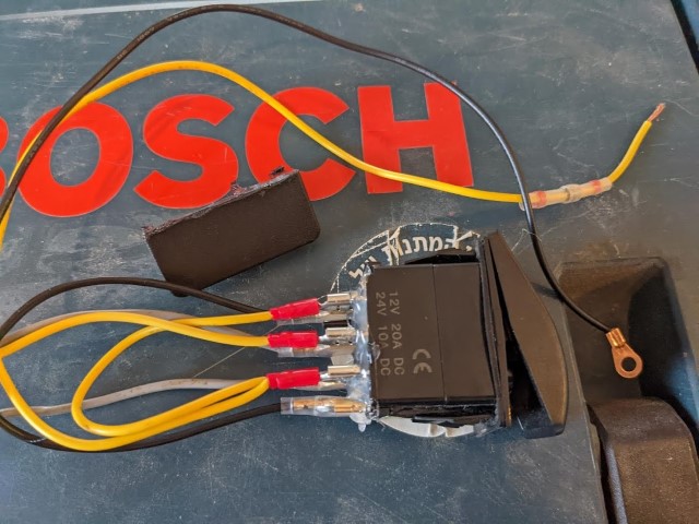

1. התקנת מתג הפעלה:
- נרכש המתג הזה
- סכמת החיווט:
איפה שמצוין מספר - מתחבר לחוט שמגיע מהקונקטור
איפה שמצוין RD - מתחבר לחוט שהולך לדיפרנציאל
קובץ מצורף 136860
- המתג מחובר. בהמלצת חבר קיבעתי את החיבורים עם דבק חם
קובץ מצורף 136856
- המתג הותקן בפאנל העיוור מימין למתג הפעלה/כיבוי נעילת דיפרנציאל
- הפלסטיק השחור שניתן לראות מעל המפסק ולשמאלו זה חצי מהפנל העיוור, שסוגר יפה את הפתח שנשאר שם אחרי הכנסת המתג
- חיווט:
קובץ מצורף 136857
- הקפדתי לשמור על אותה סכמת צבעים
- חלל העבודה מאוד (מאוד) מוגבל. ממליץ בחום להשתמש בשרינקים עם בדיל
