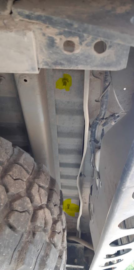

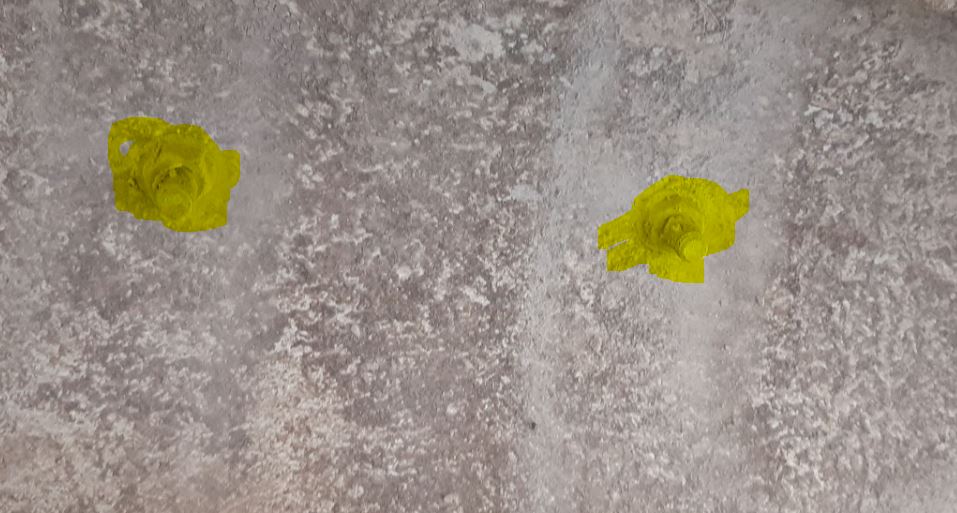

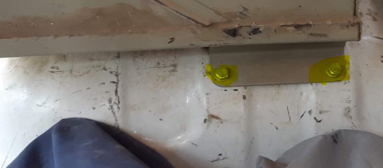

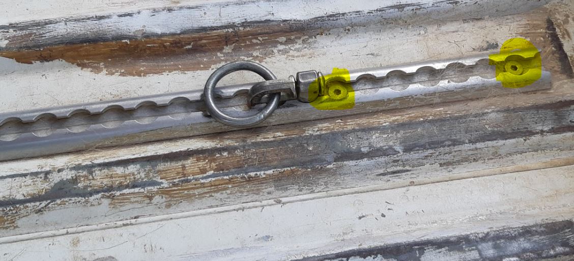

אין קצוות עצבים בארגז של טנדר, אז חורים לא מכאיבים לו.
כדי שתרגיש טוב, כמה תמונות מהטנדר שלי של קדיחות ומתקונים. ברגים רגילים עם אומים ושייבות כמובן, אין בעייה להגיע לרצפה של טנדר משני הכיוונים, מוזר לשמוע על שימוש בברגי אסכורית בכזה מקום.
קובץ מצורף 134558
קובץ מצורף 134559
קובץ מצורף 134560
קובץ מצורף 134561
קובץ מצורף 134562
134562[/ATTACH]
לטנדר אין קצוות עצבים - לבעלים שלו ששילם עליו מעל לרבע מליון שקל יש...
לפני שאני מתחיל לחורר אותו אני מחפש עוד אפשרויות - משאיר את המקדחה כאופציה אחרונה.
תגובה: מחפש רעיון לעיגון מגירות בארגז טנדר
עכשיו ברצינות - המקדחה היא האופציה הראשונה והנכונה.

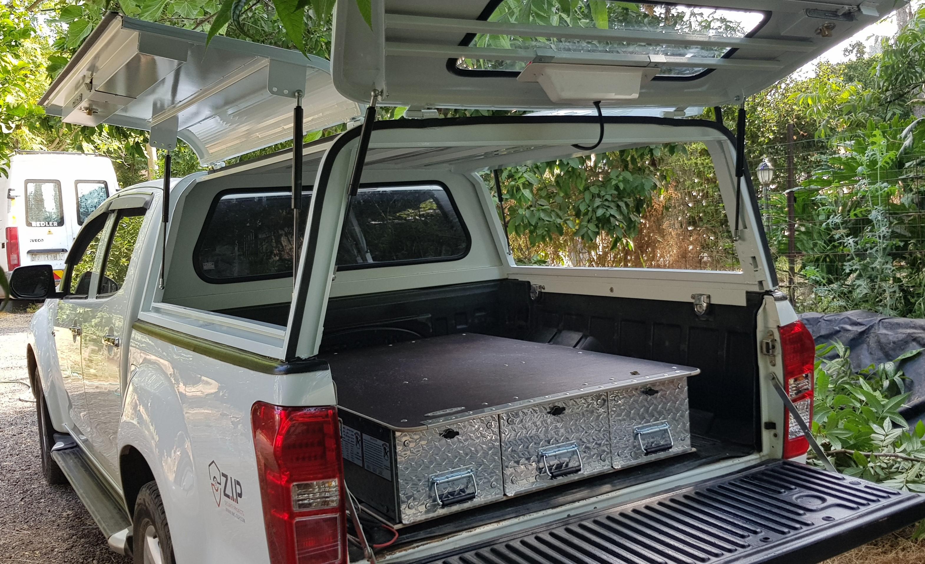

אתה יכול לצלם את המגירות בתוך הארגז?
אני בכל מקרה לא הייתי ממהר לקדוח. כל מקום של חור בפח + בורג לא מקורי - התחלה של חלודה או סדק או גם וגם.
יכול להיות שזה יפריע למישהו רק עוד 40 שנה. אבל אם יש אפשרות לעגן לנקודות מקוריות- עדיף.
asafk
הטנדר החדש מגיע ביום ראשון
ככה זה נראה ברכב הקודם:קובץ מצורף 134563
אז נחכה לטנדר החדש לתמונה מעודכנת. אני חושב שכשתניח את המגירות במקום הפתרון יציג את עצמו. תוודא שבהרכבה של הארגז לא מפרקים לך את נקודות העיגון המקוריות.
