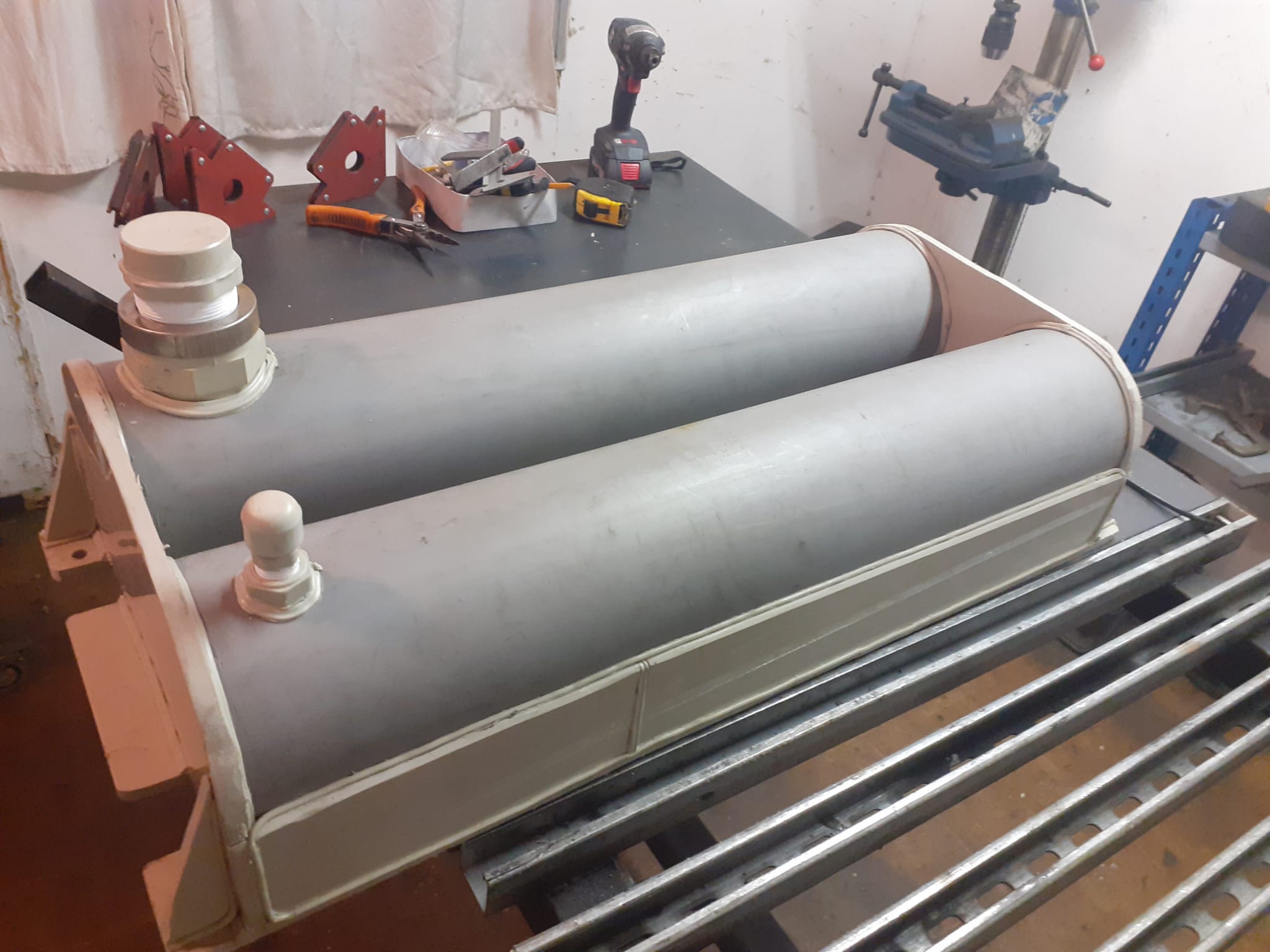

זה מיכל לגג שבניתי בזמנו מPP ופיצחתי בכניסה לחניון נמוך במיוחד.
קובץ מצורף 134674

הפרוייקט הזה די פשוט- שתי פלטות שמרותכות לצינורות בשני הצדדים, עם פלטה נוספת בתחתית. בלי כיפופים או התחכמויות, הכל חתוך בג'יגסו. לכל מיכל רותכה יציאה של צינור 25 ממ , כששתי היציאות מחוברות. הצינורות הם צינורות PP דקי דופן. לכל צינור רותכה כניסה בחלקו העליון. הריתוכים בוצעו עם מכשיר לייסטר (מכשיר שמוציא אוויר חם בספיקה וטמפ' מדוייקות) והזנת חוט ידנית,כל האירוע לקח לי איזה ערב וחצי.
מהתבוננות שוב במידות שצירפת בתחילת השרשור- תכלס לא הייתי מתעסק בשום דבר צורני שהוא לא צינור או מוצר מדף. צינור במיקום מתאים עם חבק בצורה הנכונה יסגור פינה. אם אתה רוצה להניח עליו דברים מלמעלה- תמיד אפשר לרתך או לחבוק פלטה.

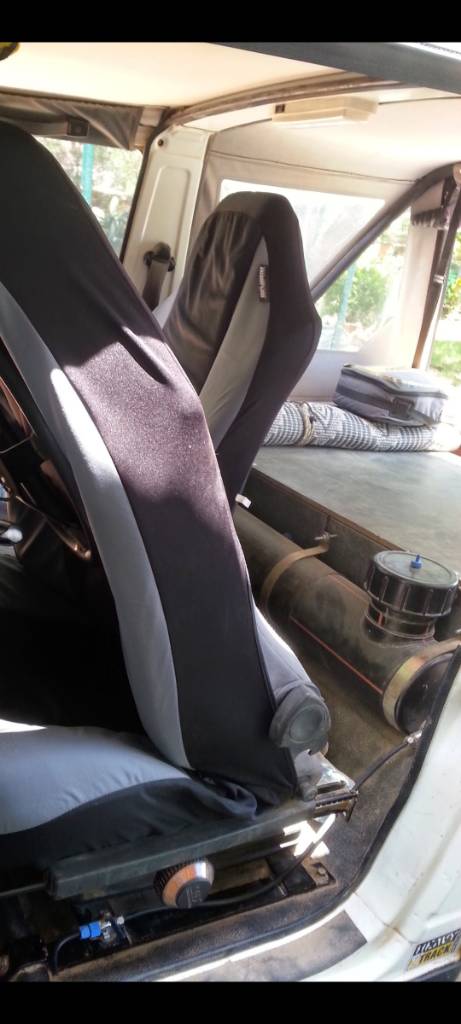

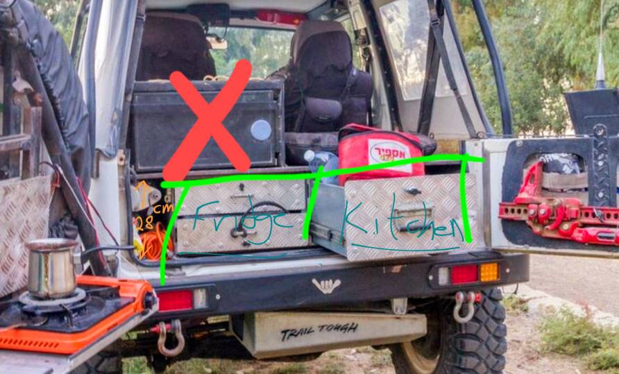

הזיווד האחורי נבנה מ0... אבל לא נראה שהעקרונות ישתנה, אחרי ציוד בסיס של חילוץ מטבח ומים אני מנסה לקבל שטח הטענה גדול ככל הניתן, כלומר הפלטת שמעל המגירת מטבח והמקרר תמשיך גם מעל המיכל מים.
זאת אומרת פלטה מעל לכל הזיווד בגובה 28סמ מרצפת הרכב.
מצורפת תמונה של הזיווד הישן, החדש יהיה מכונס ומכווץ יותר לתוך המידות הנתונות, לכן צינור יחזיר אותי לנקודת ההתחלה ואני מחוייב למיכל צורני כדי- א. לנצל את הנפח המועט ביעילות יותר הפעם מעם הצינור אשתקד. ב. רוצה להרחיב את הפלטה הפעם גם מעל הצינור ולהרוויח עוד 13סמ לכל הרוחב של משטח העמסה.
תמונה 1.
הזיווד הישן וקשקוש של הסידור חדש.

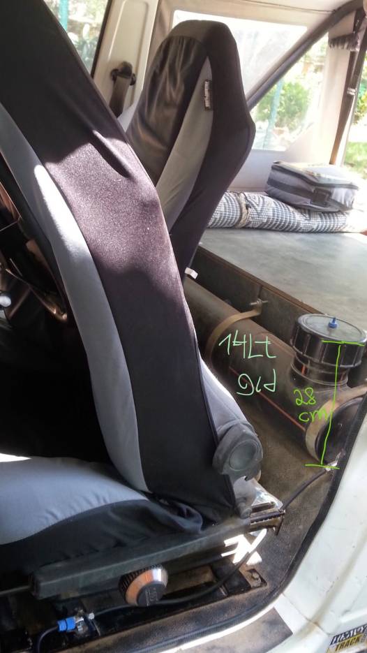

תמונה 2.
מיכל המים הישן, שוב.

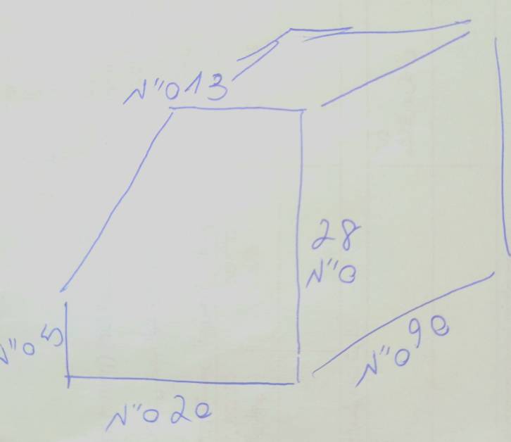

תמונה 3.
סקיצה עם מידות למיכל המתוכנן.
קובץ מצורף 134693קובץ מצורף 134696קובץ מצורף 134697

ואגב, המידות בציור שלך יוצא קצת יותר מ40 ליטר.

אני חלוד בחישובי נפח, אבל זה בערך 43 ליטר, לא?
