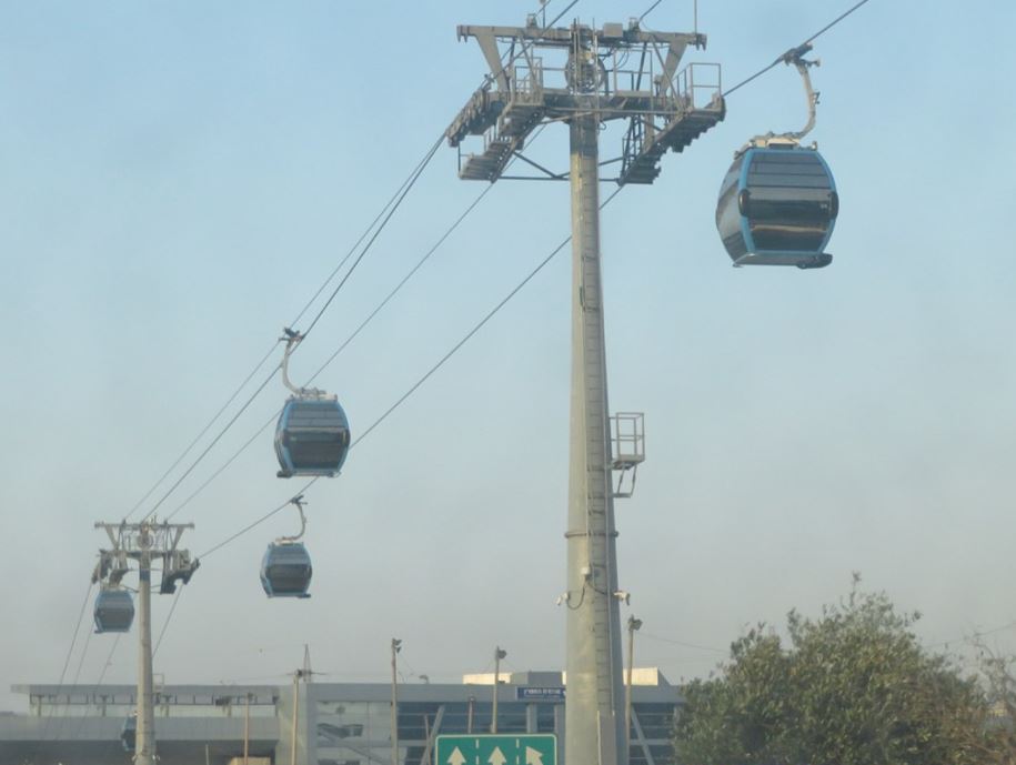

איך קרונית רכבל מקבלת חשמל למיזוג אויר?
חשבתי על זה בנסיעה בצ'קפוסט מתחת לקרוניות הרכבל החדש שנמצא בהרצה. הקרונית מחוברת לכבל אחד. אז מאיפה היא מקבלת חשמל? אולי באלפים אפשר להסתדר עם איזה פאנל סולארי ומצברון בשביל תאורה, אבל אני רוצה להאמין שבחיפה הקרוניות ממוזגות... מה השיטה?
קובץ מצורף 134758
תגובה: איך קרונית רכבל מקבלת חשמל למיזוג אויר?
שמים דינאמו של אופניים צמוד לכבל
זה ציטוט מהאינטרנט המתאר מערכת אספקת חשמל מבוססת קבלי-על:
48V ultracapacitor modules fitted on top of each car [to] enable split-second, rapid energy charging of the modules on reaching the charging stations located at both turnaround points.
http://gondolaproject.com/tag/air-conditioning/

אוקי, אין מיזוג. אבל איך בכל זאת יש חשמל? הקרונית נוגעת רק בכבל אחד, או שבכל זאת יש עוד מגע? או שיש מצבר בכל קרונית ועם כן איך הוא נטען ומתי?
בכל אתר סקי שמכבד את עצמו עם קרוניות חדשות , יש סוללות בכל קרונית למטרת חימום התחת. הן נטענות בלילה.

אולי יש מצבר עם טעינה מהירה בעזרת ultracapacitor כמו שמתואר באתר
בכל קצה של הרכבל הקרוניות עוברות למסלול משני ומאיטות משמעותית (כמו בכל אתרי הסקי) ואז גם יש להן אפשרות להטען יותר זמן.
אאל"ט, מעבר המסלול מתבצע ע"י מסילות הסטה יחד עם שחרור הג'בקה שתופסת את הקרונית לכבל.
