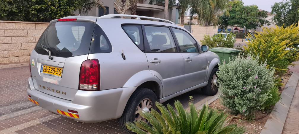

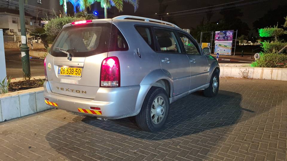

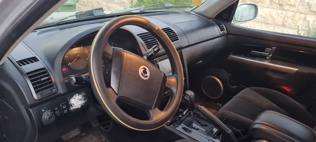

מבטיח עוד תמונות ברגע שאוכל (לצערכם) קובץ מצורף 135019קובץ מצורף 135020

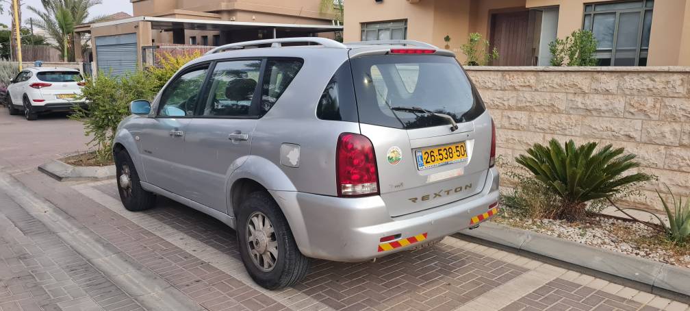

תתחדש! ובחייאת, תחליף לפחות ג'אנטים וצמיגים לפני שאתה מעלה עוד תמונות [emoji16]
תגובה: רקסטון 2005 כרכב טיולים - את הכינוי משאיר לכם
ובלי להעליב... אתה לא חייב לצלם מלפנים או בכלל תמונות שרואים את כל האוטו ....
ותתחדש!
אני חושב שזאת הערה לא במקום ממישהו שהרכב שלו מופיע בשרשור יצירות מחרידות.

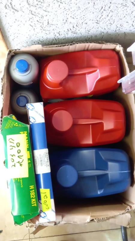

בינתיים אספתי הכל לקראת המוסך בשישי -
החלפת שמן גיר + פילטר ופתיחת קרטר
החלפת שמן טרנספר
החלפת נוזל בלם מלאה
פ מזגן
בדיקה כללית מקיפה והכנת רשימת to do list
לילה טוב ןתודה לכל המסייעים קובץ מצורף 135073
