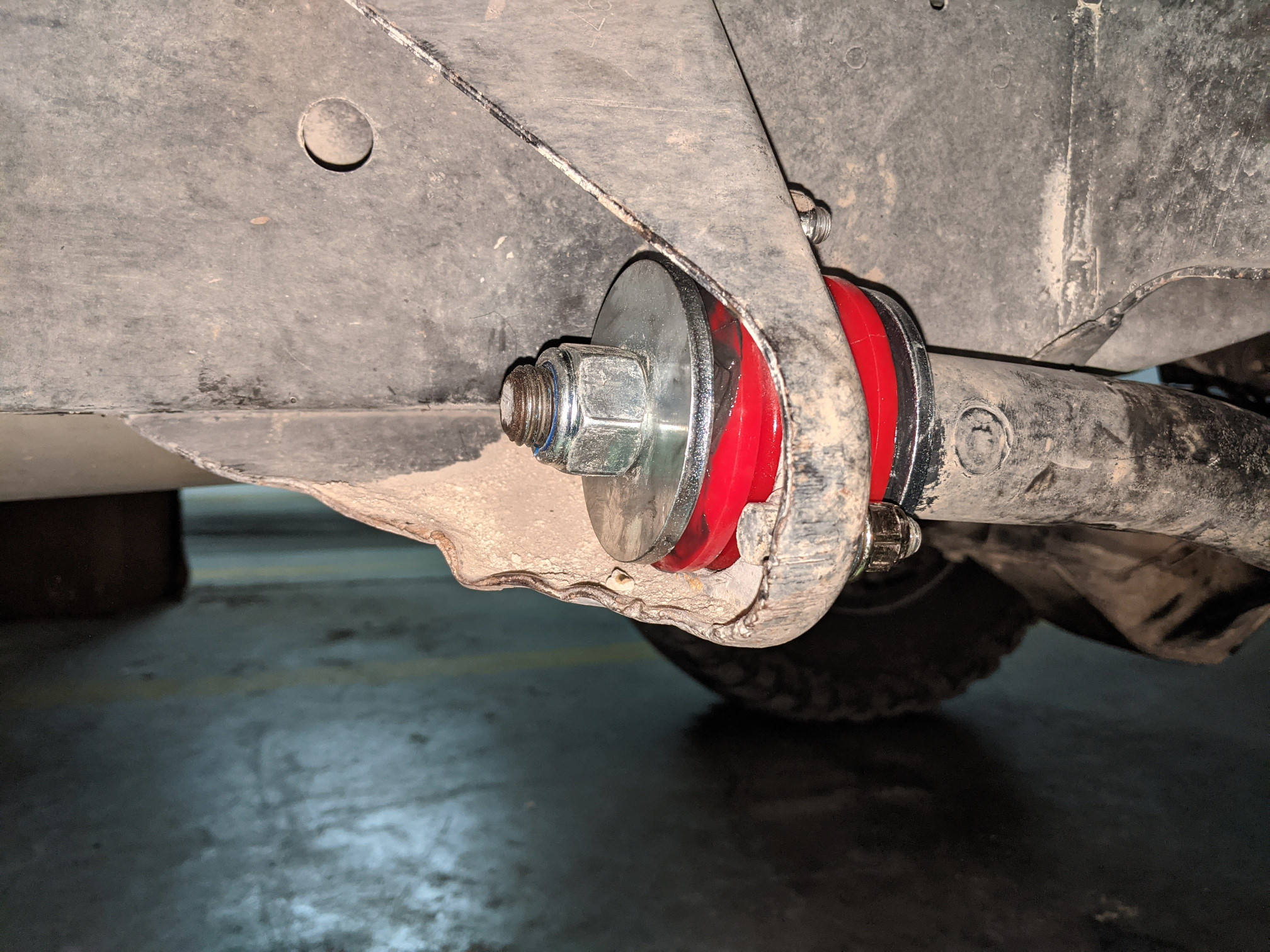

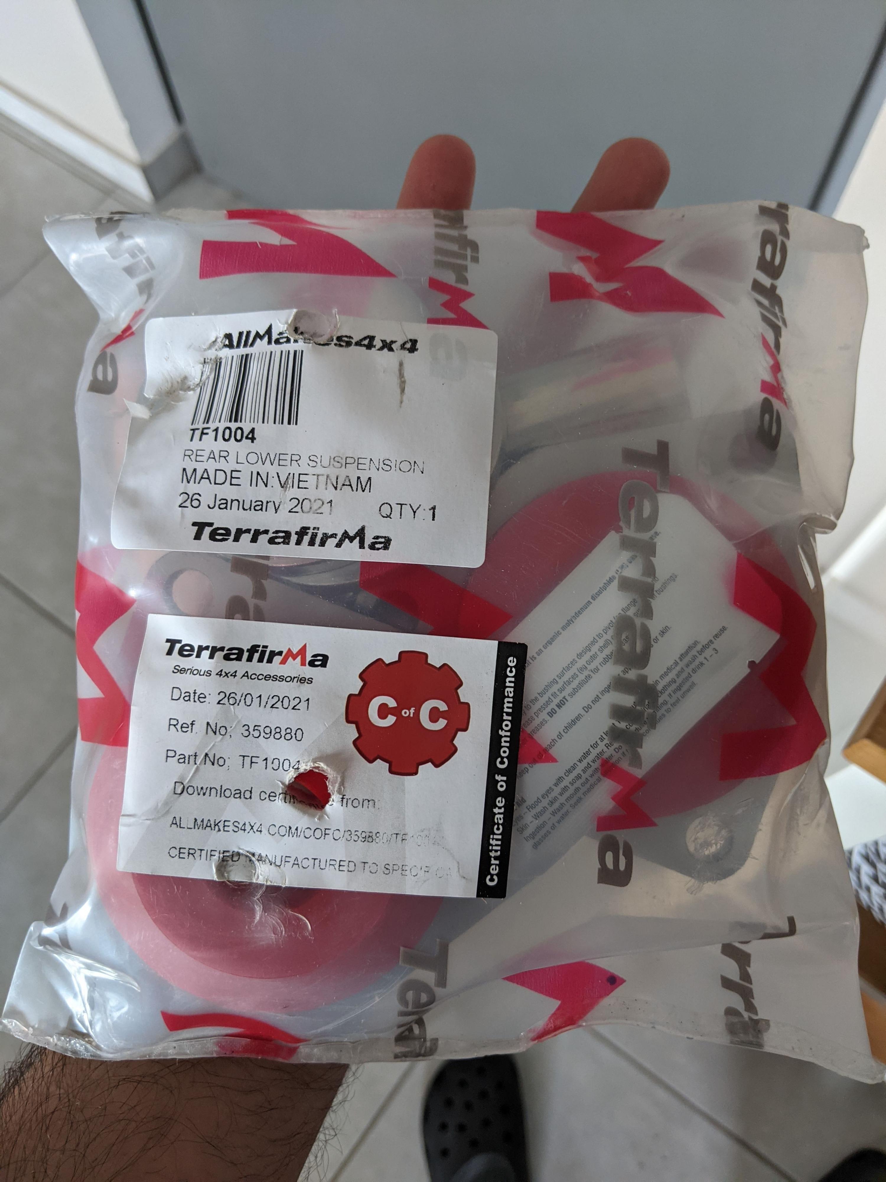

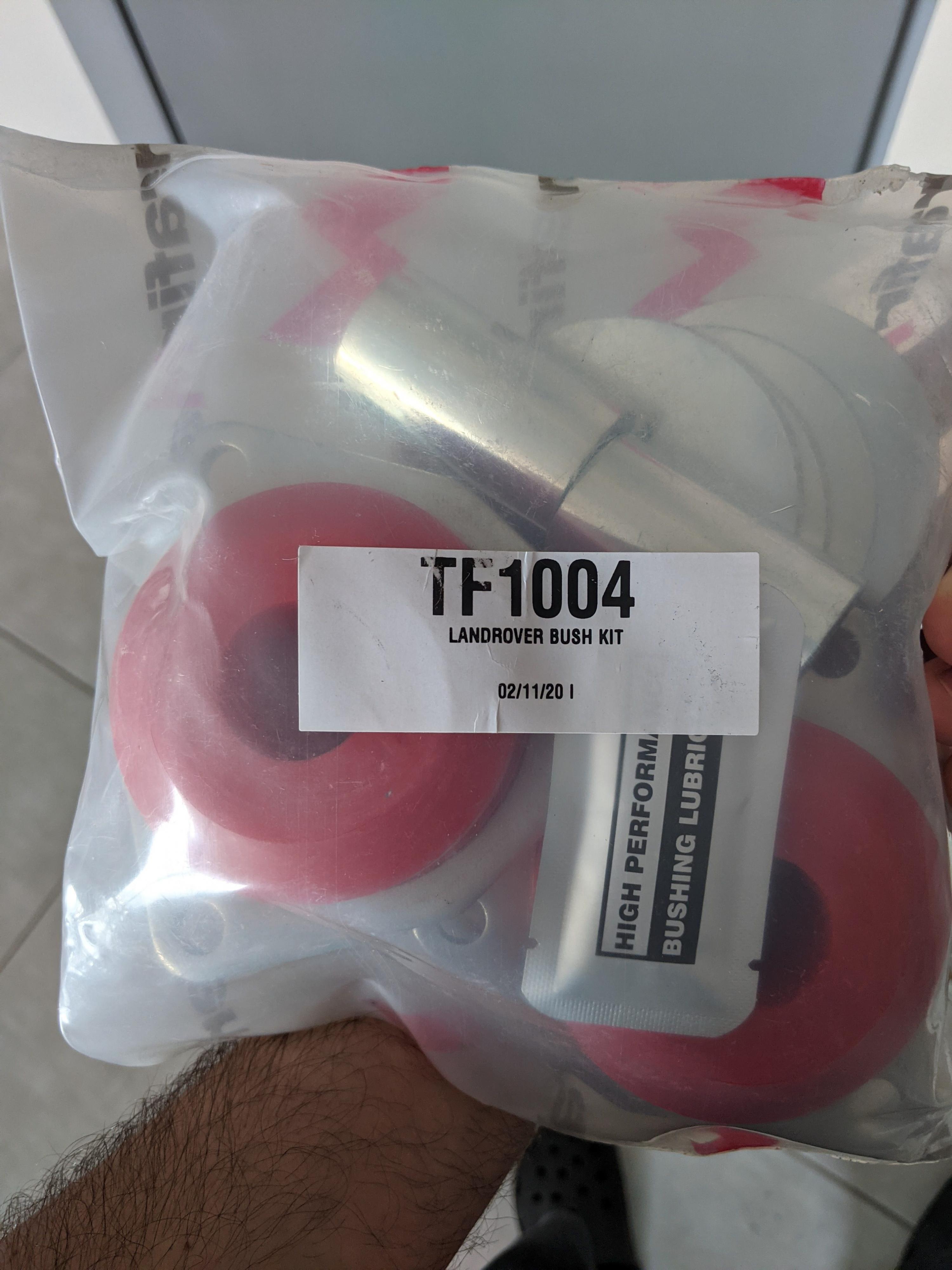

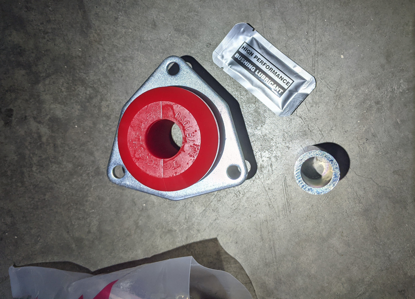

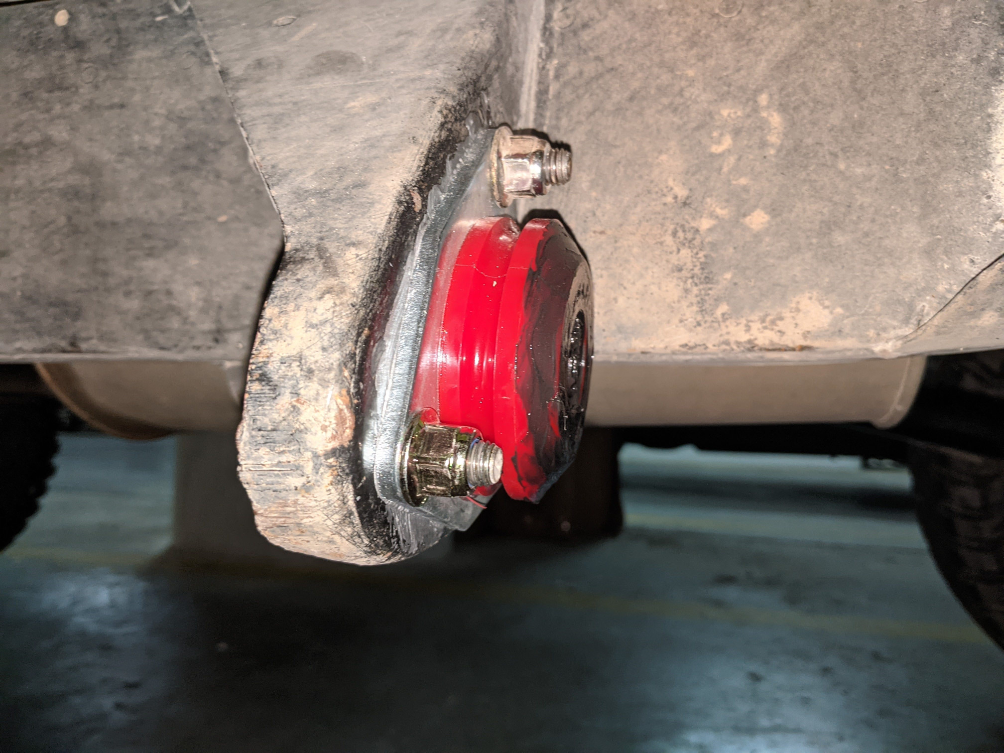

היי מוטי,
טרפירמה מייצרים בוייטנאם מה שנראה כמו העתק מושלם של סופרפרו.
התותבים (בוקסות) שלהם נראים ומרגישים מאוד איכותיים.
ראיתי ששאלת ספציפית לגבי התותבים העליונים של זרוע A, אצלי טרם החלפתי אותם.
ובכל זאת דוגמא שמבחינתי מעידה על האיכות של התותבים שלהם:
אחרי שניסיתי כל מיני אופציות (לכאורה מקורי שנראה שלם, OEM חדש, פוליאוריתן של BP) והתקמצנתי על סופרפרו...
באפריל התקנתי את הבוקסות של טרפירמה והן היחידות שמחזיקות מעמד אצלי בזרועות המתלה התחתונות מאחורה כבר לא מעט טיולים ונסיעה יומיומית ללא סימנים של בעיות (שבדרך כלל הופיעו די מהר, ליתר דיוק אחרי טיול אחד).
קובץ מצורף 135979קובץ מצורף 135978קובץ מצורף 135983
קובץ מצורף 135981קובץ מצורף 135982
