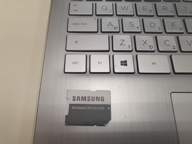

מאיר אלוני
בדקתי בטלפון אין קידוד לכרטיס, ובחיבור למחשב עם מתאם לא רואים תמונות
מתאם כזה ?
קובץ מצורף 136081
אם כן,
תעלה צילום מסך מסייר הקבצים של ווינדוס המראה קיטוע מרשימת הקבצים במצב פרטים

raanan
מתאם כזה ?
קובץ מצורף 136081
אם כן,
פרטים
קובץ מצורף 136085
