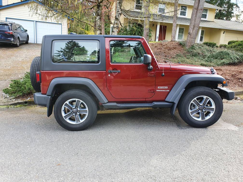

בסופו של דבר בחרתי ברנגלר ספורט שנת 2010, עם כמעט 145 אלף מייל על השעון (כ-230 אלף קילומטרים). יד ראשונה ללא תאונות.
הוא הובא מקנדה בשביל להמכר בארצות הברית. הסוחר טען שהוא מרוויח על בסיס הפרשי הדולר, לא התעמקתי.
סך הכל הרכב נראה שמור. אין לי שום היסטורית טיפולים שלו. הרכב במצב סטוק. עם גג קשיח כמו שרציתי. הופתעתי כמה רכבים פה הוצעו למכירה עם גג בד. חשבתי שבמדינה גשומה כזו גג קשיח יהיה ברירת מחדל.
הצבע - חשבתי שהוא בורדו. ברישום מופיע Maroon - שזה מתברר צבע חום ערמוני (הייתי צריך לבדוק ב google translate)
הרכב הגיע עם צמיגי 255/70R18 - הגלגל הרזרבי היה מידה שונה - הסוחר דאג להחליף.
השמשה הייתה סדוקה - גם אותה הסוחר החליף.

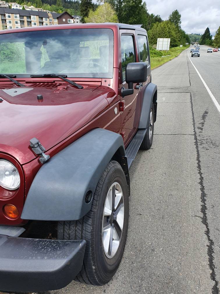

כשחזרתי לאסוף את הרכב אחרי כמה ימים דלקה נורת check engine - שלא דלקה בנסיעת מבחן שעשיתי. בבדיקת תקלות הופיע משהו על PCV Valve - אני צריך לחזור אליו בנושא.
מחיר הקנייה הבסיסי היה 15 אלף דולר. עם מסים ודמי רישום המחיר הסופי הוא כ-17 אלף

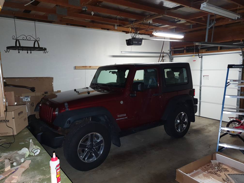

הרכב בבית רק יומיים אז לא הספקתי יותר מדי. זו הפעם הראשונה שיש לי מקום סגור, מפולס ועם רצפת בטון לעבוד עליו אז זה נחמד.

דבר ראשון - לסדר תאורה בגראז' החשוך כדי להצליח לעשות משהו.

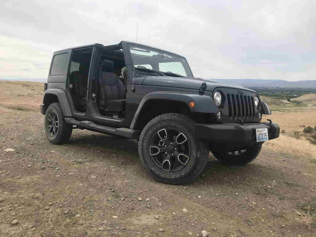

הייתי שם עם רנגלר של קולגה. בגדול נראה שסתם ירדנו בשבילים ונסענו. אני לא הצלחתי להבין איך הוא יודע איפה מותר ואיפה אסור לנסוע.
יש באזור המון כרמים ויקבים.
זו תמונה מאותו טיול. עצרנו בחווה של קולגה אחר בשביל לפרק את הדלתות.
הטנדר מאחורה שלו ובצד החניה יש לו כרם גפנים.

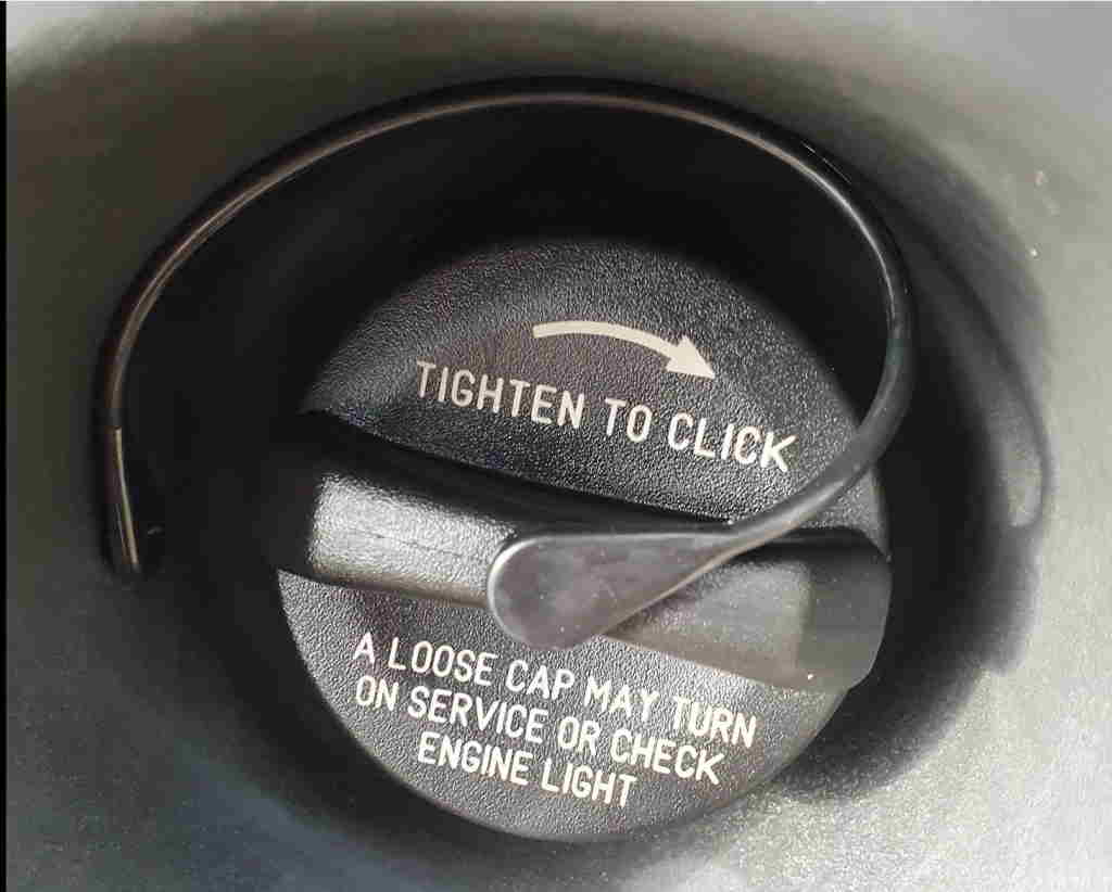

הזמנה הבאה - קורא OBD פשוט. ישנה תקלת 0404 שדורשת טיפול. EGR Value or sensor.
החלפתי את מכסה מילוי הדלק - סיכוי קלוש אבל לפי הפורומים שווה את הנסיון. במכסה הישן הגומיה ישנה ויבשה. על המכסה החדש אפילו כתוב שסגירה לא מלאה שלו עלולה להדליק Check Engine.
איפסתי את התקלה והיא חזרה אחרי נסיעה קצרה.

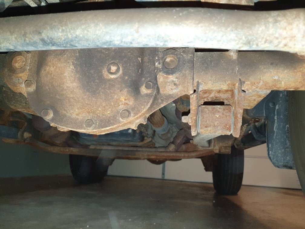

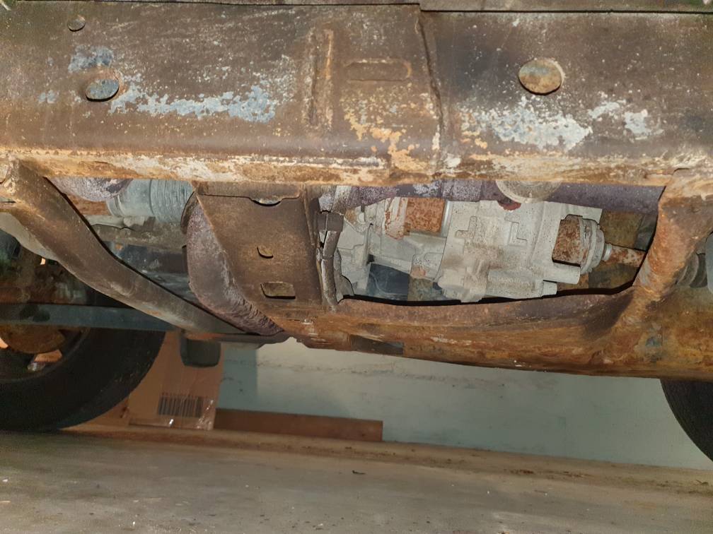

תחתית הרכב חלודה הרבה יותר ממה ששמתי לב בהתחלה. לפי מה שאני מבין זה בעיה ידועה ברכבים שנוסעים בקנדה בכבישים שמטופלים נגד קרח במלח ואולי חומרים חזקים יותר גם. אני צריך לראות מה לעשות לגבי זה.

מכיר את עניין הגישה למושב האחורי רק מצד הנוסע, בפג׳ארו עם המושב החשמלי זה מכה, בייחוד ברחובות צרים.
תעלה צילום של החלודה, הבנתי שהמלח שם גומר רכבים ובגלל זה מעדיפים לרכוש רכבים ממדינות שמשיות. אין איזה זפת שניתן ליישם?

ככה זה נראה.
כבר שני אנשים אמרו לי "מגניב. יהיה לך אחלה פרוייקט לצבוע את זה".קובץ מצורף 138373

קשה להתרשם רק מתמונות, אבל נראה לא משהו…
מקווה בשבילך שמדובר רק על חלודה שטחית.
תגובה: הערמוני - Wrangler 2010 Sport
בהזדמנות אני אזחל מתחת ואנסה להבין לעומק את המצב. אבל אני לא מוטרד מזה יותר מדי.

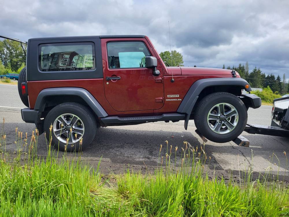

היום הייתה לי הזדמנות ראשונה לנסוע לטיול. אפילו ברגע האחרון אשתי החליטה להצטרף.
אחרי כמה דקות של נסיעה במהירות נמוכה (50 קמ"ש) עליתי על הכביש המהיר. וברגע שעברתי את ה-80 קמ"ש הרכב התחיל לרעוד ממש.

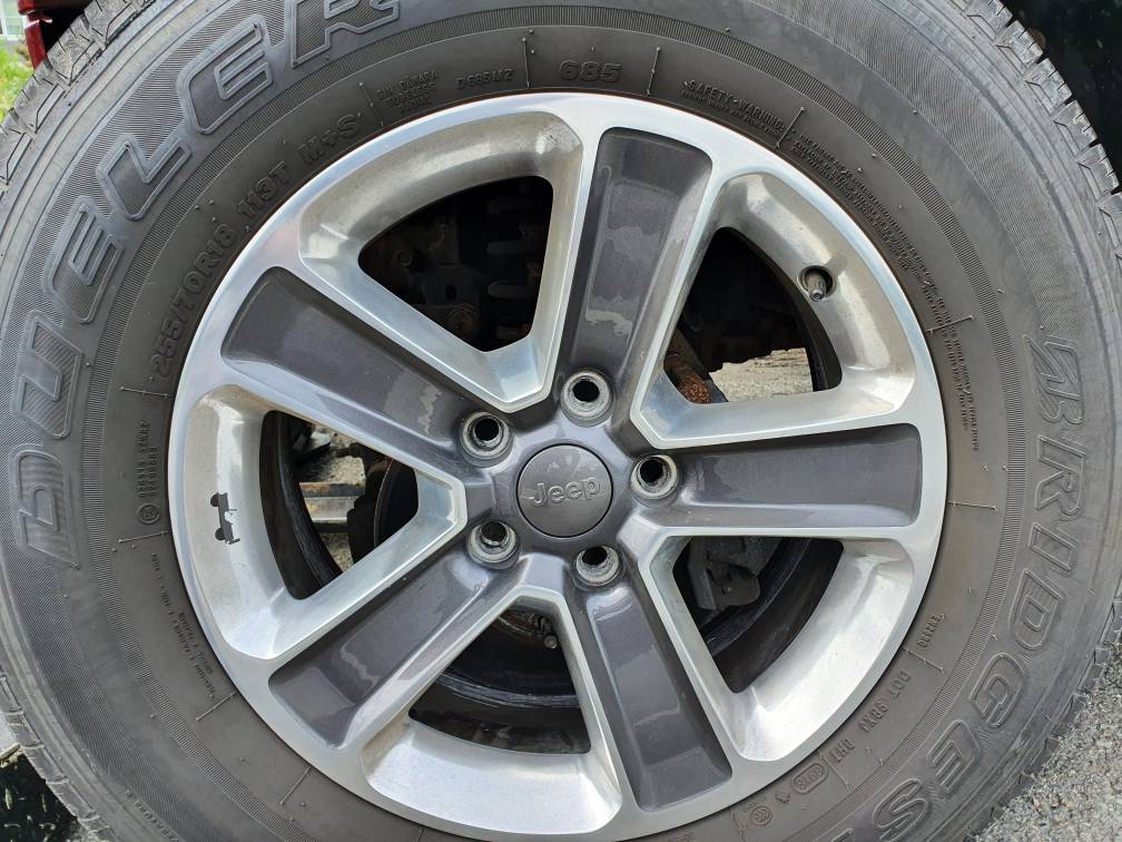

תוך דקה ראיתי אום של הגלגל השמאלי קדמי עף הצידה. הצלחתי לעצור בשוליים בשביל לגלות גלגל קדמי שלא מחובר. לא נשאר אפילו אום אחד!
אז למעט העובדה שיכולנו לההרג בקלות, משם דברים התגלגלו בצורה יעילה.
הגרר הגיע תוך 20 דקות. לקח אותנו ואת הרכב למוסך קרוב שהוא המליץ עליו. הוא היה מאוד אדיב ומקצועי.
במוסך ראו מיד שהג'אנט גמור, הוא הסתובב על הברגים שנטחנו וגם החורים בג'אנט עצמו נהיו כבר אובליים.
אספתי את הרכב כמה שעות אחר כל ועל פי המוסך 3 מתוך 4 הגלגלים לא היו מהודקים כמו שצריך!
סך הכל הסיפור נגמר בשלום ובקלות מאוד היה יכול להגמר מאוד אחרת.

כמובן ששניה אחרי שעצרתי בצד עברה המחשבה "ברור. למה לא חשבתי לבדוק שהאומים מחוזקים" אבל הדבר לא עבר לי בראש בכלל.
