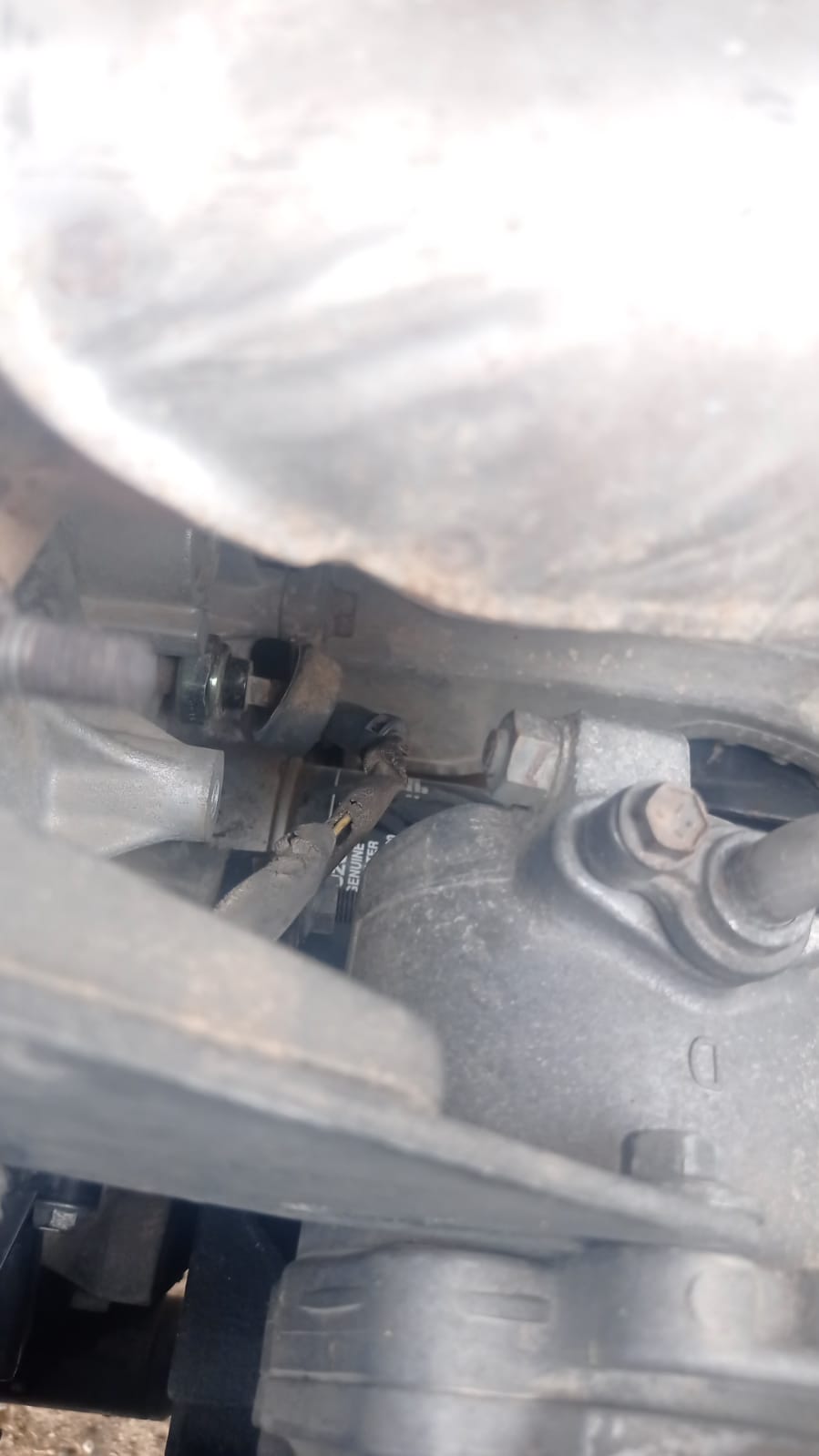

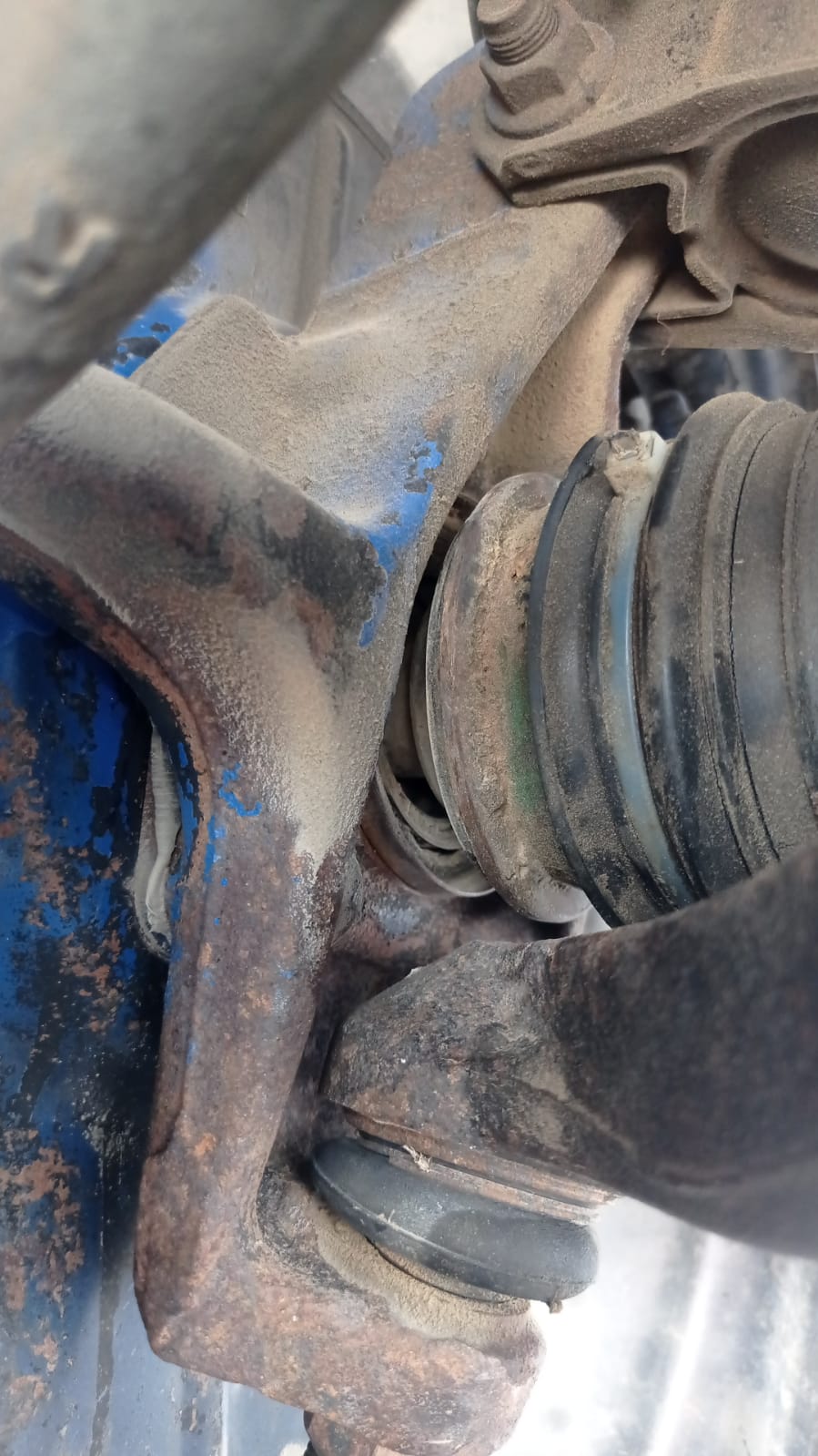

מחפש גומיית אבק(לא בטוח בשם) וטבעת מחזיר שמן לציריה צד ימין.
ולצערי לא מצליח למצוא.
לא יודע את המידה גם!!
ישמח לעזרה ענקית בעניין:confused:

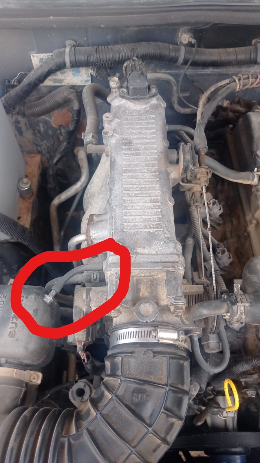

עוד משהו קטן, לא יודע עם בעיה באמת. בתמונה בהמשך!,,,פשוט חושב שיש משהו יותר הגיוני לשים.
קובץ מצורף 138369
ישמח לרעיון,תודה.
בהתנעה בהילוך P, אני מקבל טורים של 2000 rpm ולאחר דקה זה נעמד על 1300-1200.
לפעמיים בהתנעה יש קושי של הצתה, וכשאני פותח את הבורג בתמונה למעלה המנוע נדלק ללא בעיה.(לא הבנתי את הקונספט,אבל זה עזר)
בתמונה למטה:confused:: שכחתי מה זה...תודה וסליחה

אסי לא צריך להגזים. החלפת מחזיר שמן לציריה קדמית יהיה אותו דבר גם פה וגם שם למירב הבנתי, לצורך הדוגמא.
מיקי - אתה לא מחפש במקומות הנכונים.
תזין מספר שלדה ב partsouq ותגלה מה המקט של החלק שאתה צריך. אחר כך תזמין אותו מאותו אתר, או מ - impex/amayama/megazip כאשר מגה זיפ מאוד יקר ולא יצא לי אף פעם שהוא היה משתלם מתישהו.

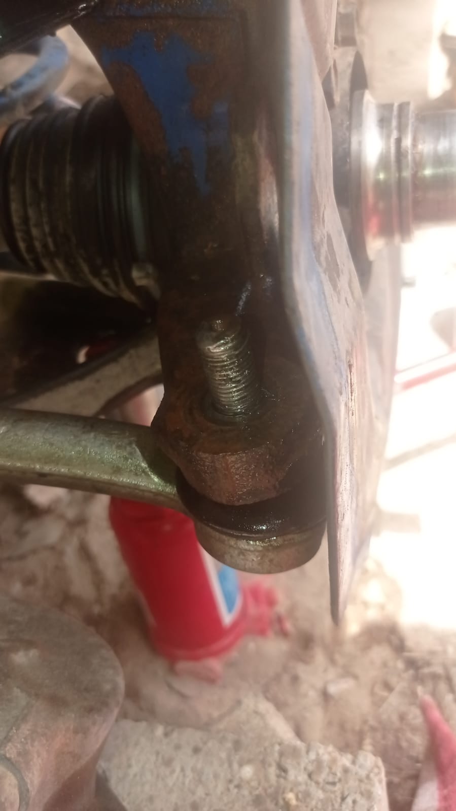

שלום רב ..
מחפש שיטה לשחרר את הבול גוינט,
אין לי את החולץ כגרע עד יום ראשון. ניסיתי עם פטיש,הפכתי את הבורג ודפקתי לא יצא!
ראיתי שיטות של חימום הבורג-זה לא אני,לא מציע לעצמי להתעסק באש :)
קובץ מצורף 138474
האם אני יכול להוסיף משקולות בתלייה מחוברים לאזור הראש?
תגובה: (הועבר) גרנד ויטרה 2003 פעם ראשונה רכב 4X4...קצת עזרה
מכת פטיש בריאה על הטבעת החיצונית מהצד, רק לפני זה תבריג קצת את האום שאם תפספס לא תדפוק את ההברגה

לפי התמונה נראה שהרכב עומד על גק בקבוק.
ממליץ להניח בוק עץ או משהוא אחר ולא לסמוך רק על הגק לאורך זמן.
אני מקווה שהתמונה מטעה ויש כזה במקום אחר, זה עניין של בטיחות ובמיוחד אם אתה נותן מכות פטיש

ehudzeelim
לפי הכתוב הודעה לפני, וגם לפי התמונה אום כבר לא תעלה על הבורג הזה.
כמו שכתבו, מכה טובה עם פטיש קילו, בד"כ תעשה את העבודה.,פה בכיוון החץ
https://uploads.tapatalk-cdn.com/202...17c5cd805a.jpg
וואלה לקראת הייאוש, מכה אחרונה של הרמת יידים, וזה ירד:D.
תודה.
