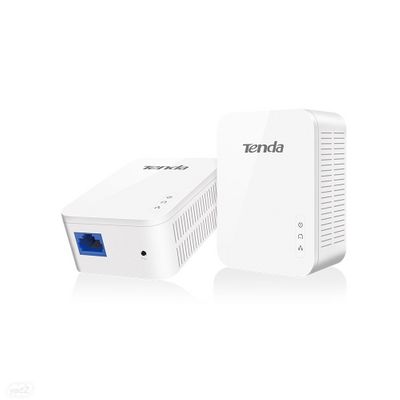

תודה על התשובה, אצלי ניסיתי עם מתאמים של חברת טנדה ומאוד התאכזבתי מהמהירות, אבל יכול להיות שזה בגלל נורות לד כמו שכתב רן בהמשך השרשור, אבדוק גם את זה
קובץ מצורף 138810

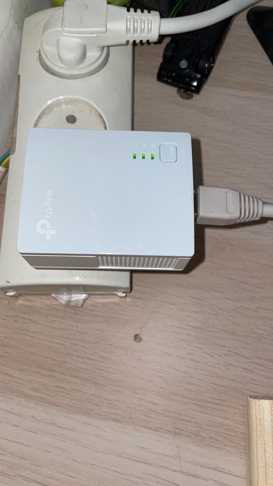

בערב אצלם את המתאמים ואצרף
3 קבצים מצורפים
