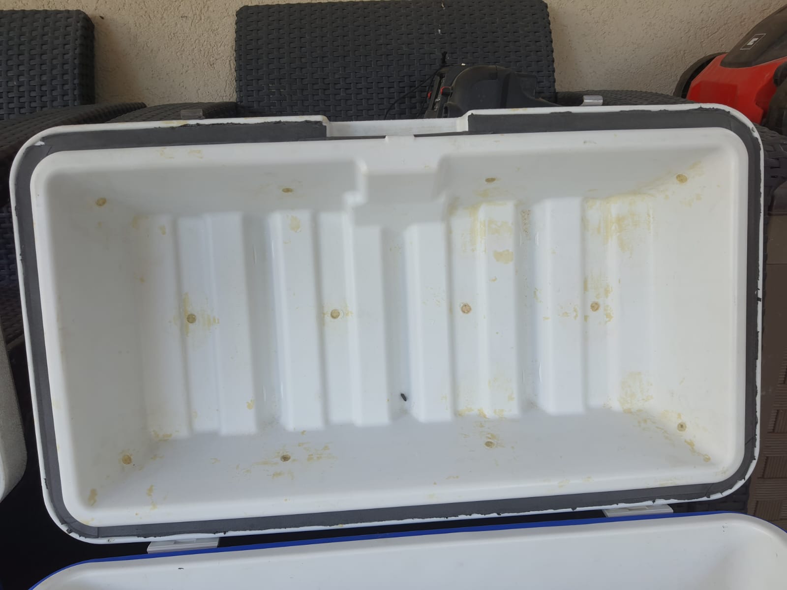

התהליך פשוט: קודחים מלא חורים במכסה, ממלאים בקצף, ונותנים לזה להתייבש יומיים שלושה. טיפ שלא השכלתי ליישם- השפריצו על המכסה ספריי שמן או סיליקון כדי שהקצף העודף לא יידבק ויטנף לכם הכל (לא מים. הם דווקא עוזרים לקצף להתגבש).
אחרי שהסרתם עודפי קצף יבש, אוטמים עם סיליקון את החורים (סופר 7 הוא חביב הקהל).

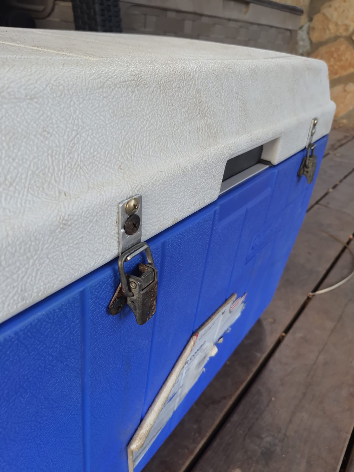

בשלב הבא, הדבקתי פלציב על היקף המכסה לאטימה, והוספתי את התפסים לסגירה הרמטית (בערך).

אפשר לשנות את מיקום החורים מעט, ולמקם את חורי הדופן על הקאנט הכי תחתון, זה שנכנס לתוך הצידנית בסגירה. כך נמנעים מאוויר כלוא. ועדיף לפרק את המכסה בזמן העבודה.
קובץ מצורף 139061קובץ מצורף 139062

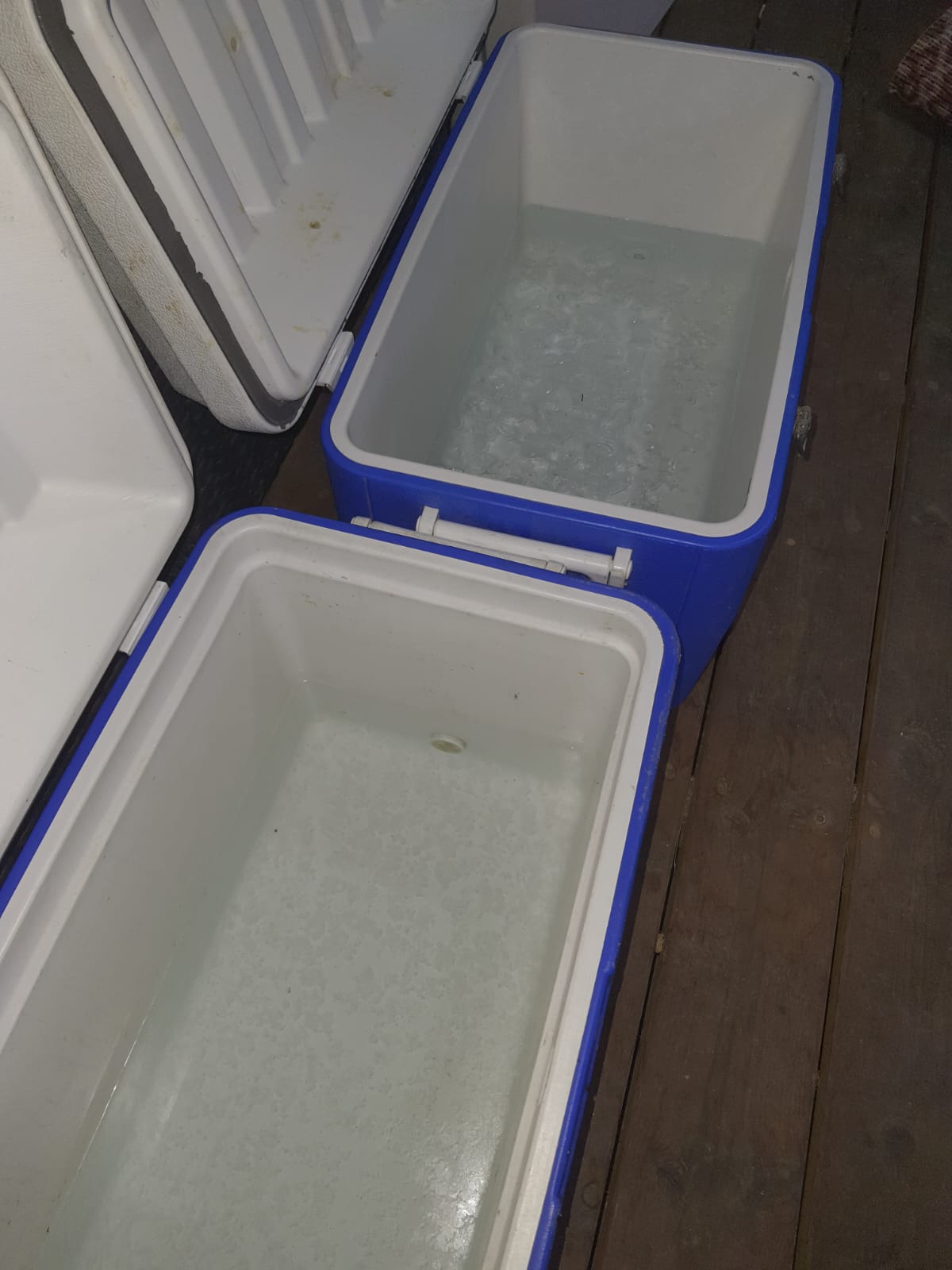

בשלב הבא, ניסוי כמובן
4 קבצים מצורפים
תגובה: שדרוג צידנית קולמן, האמנם?

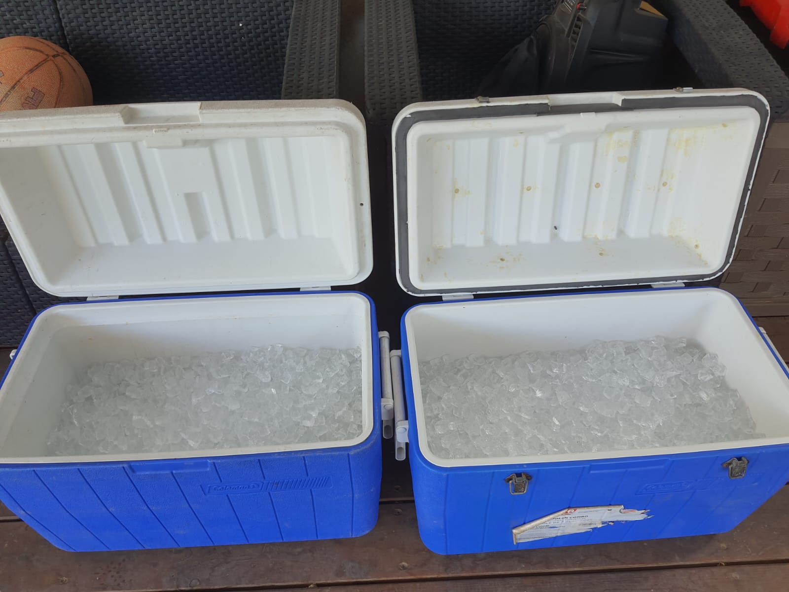

לצורך הניסוי, נפלה לידי צידנית זהה, ונגישות למכונת קרח.
מילאתי את שתיהן ב3/4 גובה קרח (התעצלתי להרים צידנית מלאה קרח לאוטו) במוצ"ש.
הצידניות הונחו בפרגולה בצל, ונפתחו לבדיקה םעמיים שלוש ביום. הטמפרטורות היו די גבוהות בחוץ.

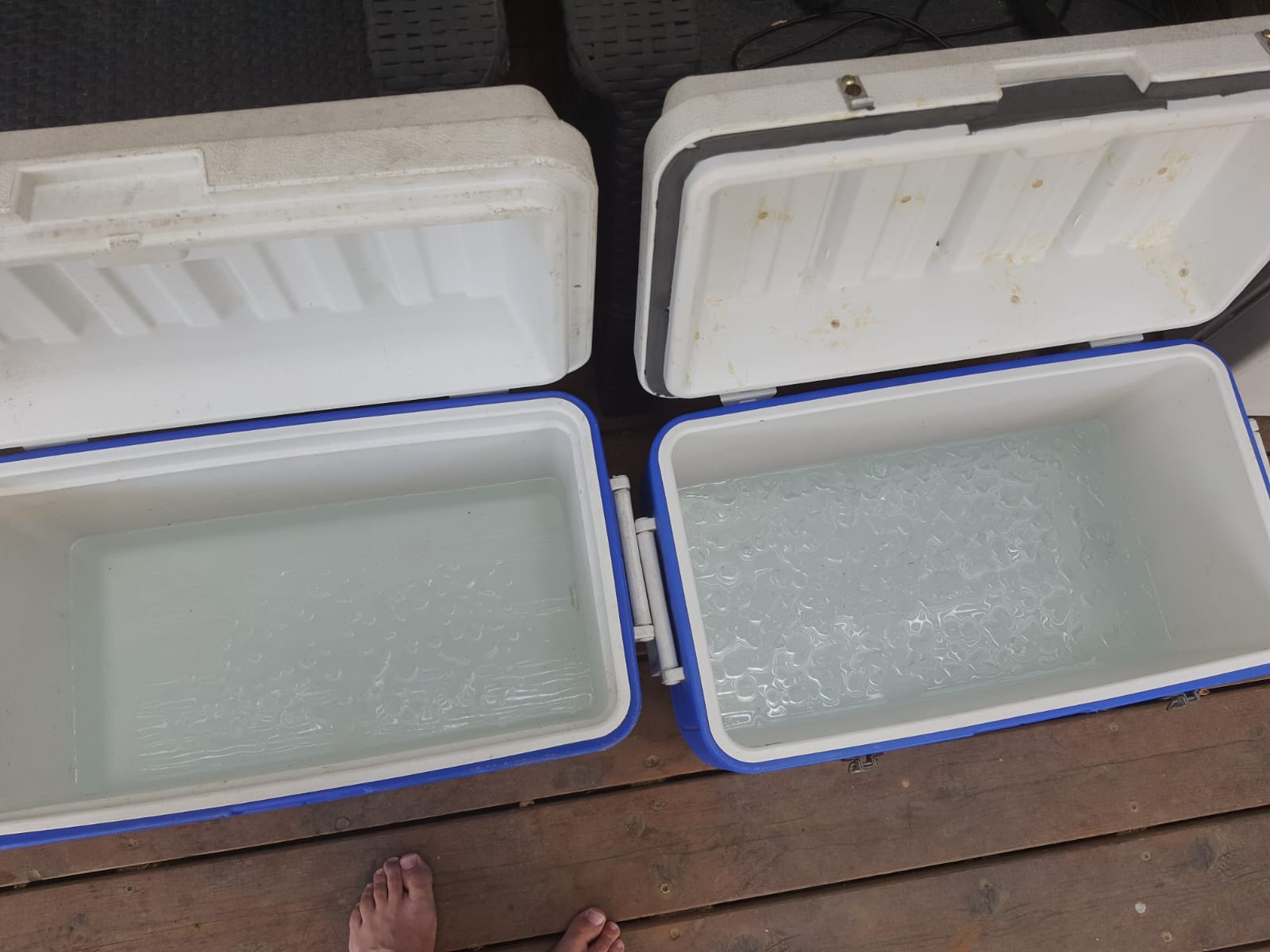

ביום ראשון בצהריים זה נראה כך (גובה הקרח די דומה להתחלה, אבל רואים שהקוביות מתחילות לקטון):
קובץ מצורף 139063

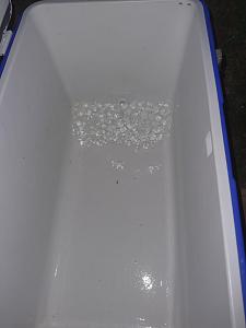

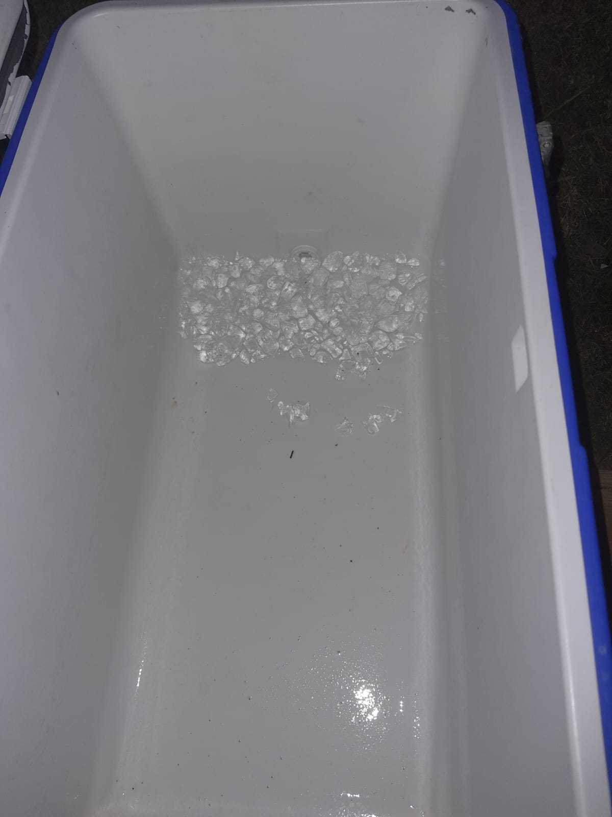

ביום שלישי בבוקר כך:
קובץ מצורף 139064
בשלישי בערב (היום) הקרח בצידנית הרגילה נעלם לחלוטין והמים קרים, ובמשודרגת נשארה כמות קטנה, והמים קפואים.
מניח שהצידנית המשופרת היתה מחזיקה מים קפואים לפחות עד הבוקר.
'קובץ מצורף 139065קובץ מצורף 139066
לסיכום:
די מאכזב, ציפיתי ליותר. אם כי הצידנית אכן מחזיקה קרח לשלושה ימים כמוצהר (ועוד לא היו מלאות, אלא רק ¾).
