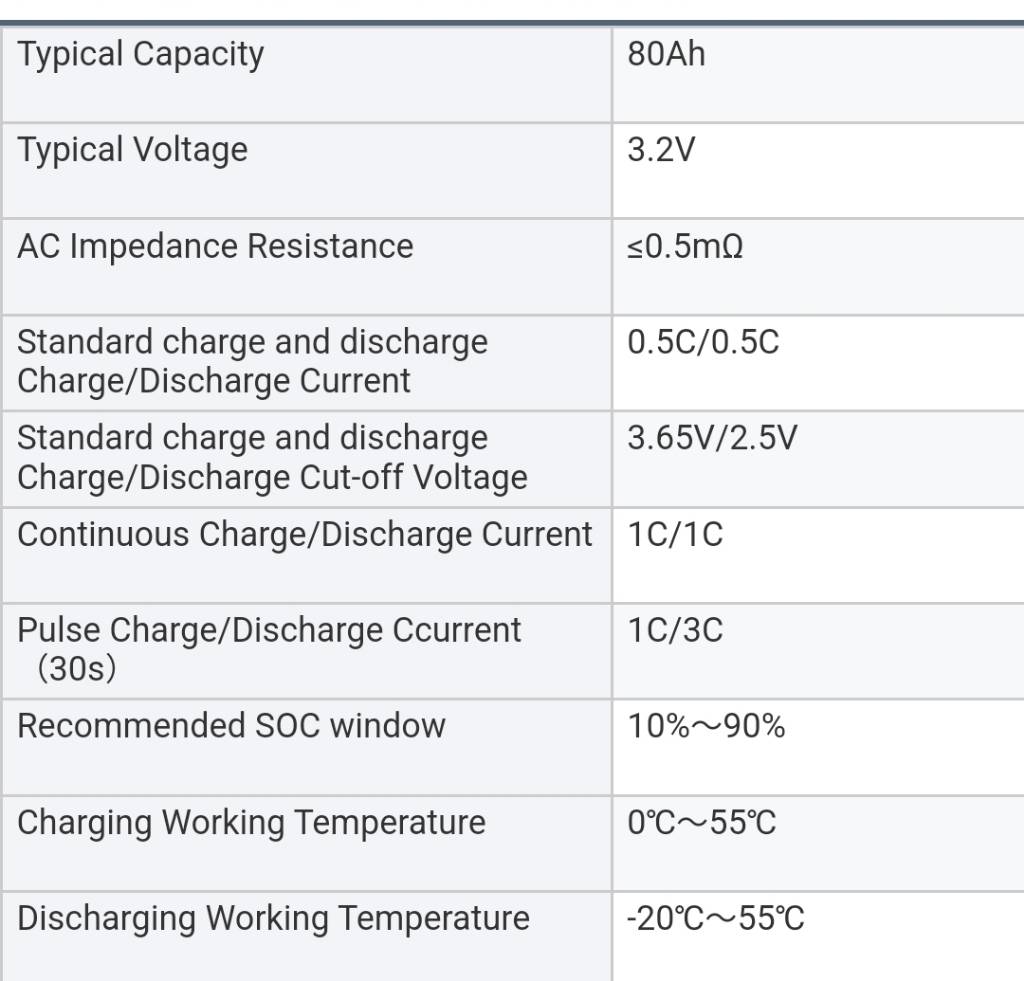

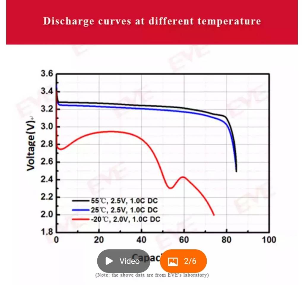

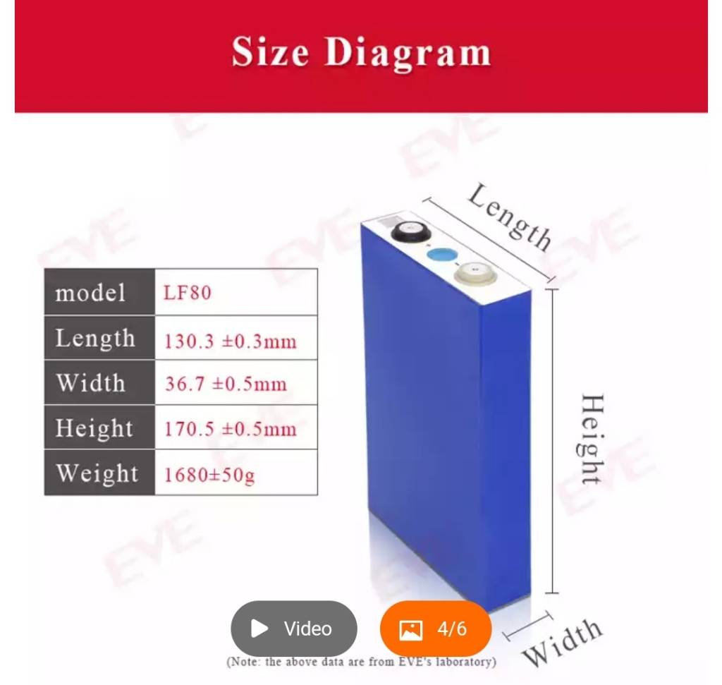

זה מביא אותי לאיזה עמוד כללי. לא של תאים. אפשר לקבל צילומסך עם הנתונים?
3 קבצים מצורפים

נראה מתאים. תפעול כננת, כמו שכבר דיברנו, בצורה מושכלת, למניעת צבירת חום בתאים. ההספק הפנימי שיווצר בתוך התאים ב265 אמפר הוא כ130 וואט. לא מעט.
תגובה: מצבר ראשי/התנעה lifepo4 לסמוראי
לא מצאתי את התאים הללו בשום מקום מלבד עליבבא...
לא מצאתי ממש חוות דעת עליהם..
