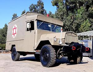

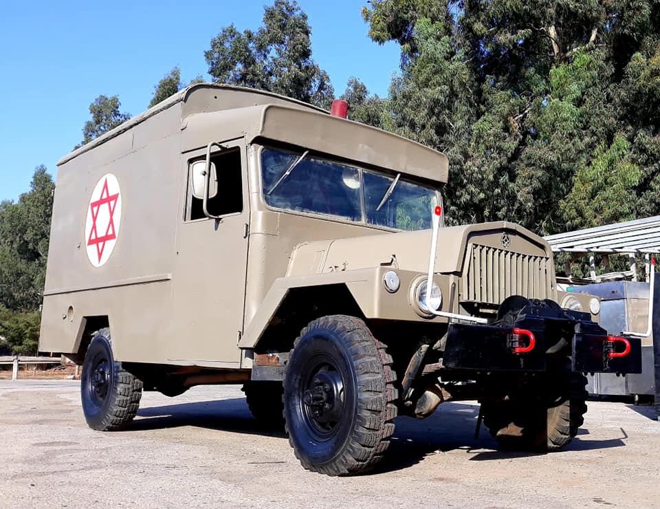

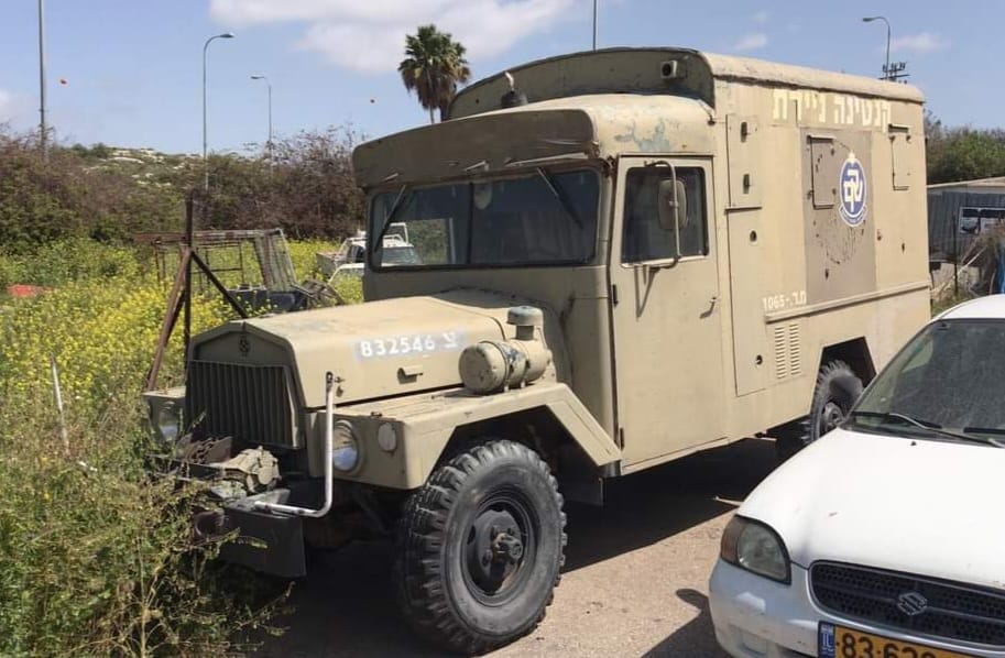

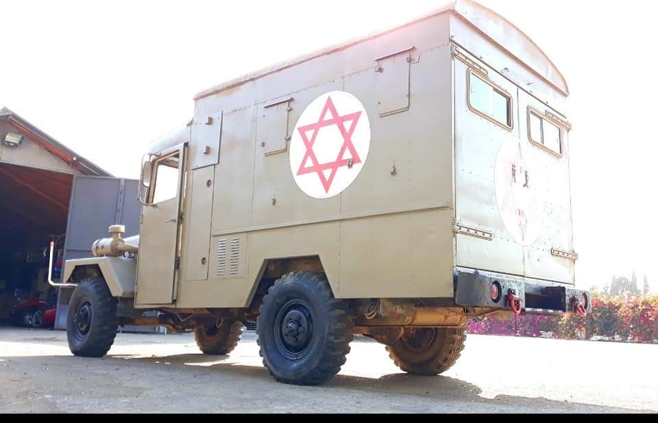

בשעה טובה הצטרף חבר נוסף לימ"ח WM325 S1 נ.כ (נושא כלים)
האח השמנמן של הנ.נ תוצרת תע"ר כמובן.
ההבדל בינו לבין הנ.נ הוא במרכב בלבד, קבינה מנופחת וחזית זהה וארגז אלומיניום סגור אחוד עם תוספת הארכה לשלדה האחורית ע"י ברגים .
מישהו מתי שהוא היה צריך רכב סגור לאחד ממשרדי הממשלה למטרה לא ממש ברורה.
המהנדסים של תע"ר לא כל כך השיקעו בלתכנן רכב מחדש עשו קצת עבודת קוסמטיקה- הגביהו את הגג המקורי של מרכב האמבולנס, פתחו שני פתחים מרובעים בצד אחד של הארגז זיווד קצת שונה דש מבוסס על שעונים לא צבאיים לא ידוע לי מאיזה רכב נלקחו.
וונטה במרכז גג הארגז.
הדגם הזה הוא יחיד מסוגו באותה שנת ייצור - 1979, ויכול מאוד להיות שהשורד האחרון (אם מישהו מכיר רכב דומה אשמח לשמוע)
היה של מדינת ישראל עד שנת 1999, ואז יצא לאזרחות במכרז.
נקנה ע"י בימאי שצבע אותו בירוק צבאי והוסיף לו מגן דוד ובעצם הפך אותו לאמבולנס לצורך תפאורה לסרטים.
אחרי כ20 שנה נקנה ע"י אספן רכבים אשר גם השכיר אותו לסרטים- הרכב שיחק כקנטינה בשעת נעילה.
עד שאני הצלחתי לשים עליו את ידי.
עד כאן הסיפורים ועכשיו לפרטים טכניים יותר.
מדובר על דודג WM325 אשר מבוססת על שלדה ומכלולים של WM300.
רכבת כוח קלאסית של נ.נ עם מנוע סלאנט 6 טורי, וגיר NP435 וכננת PTO.
לא מבין איך מכל הנ.נ הקיימים אשר יצאו עם דנה 60/70 אני זכיתי בעונש של NAPCO שלפחות מצויידים בלוקרים.
טרנספר NP200 וברקסים מקוללים עם בוסטר בכל צד של השלדה, שבעתיד הוחלפה למשאבה מרכזית משולבת עם בוסטר שגם התאימה לדיסק בריקס של דנה 60.
צמיגים 900X16.

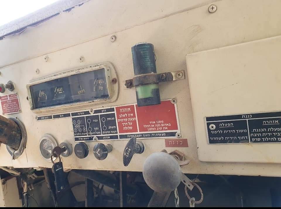

מצבו הכללי:
נכון להיום בזמן הקצר שהספקתי לנבור בו.
כבל וואקום שמוביל מסעפת היניקה לבוסטר קרועה לכן אין בלמים.
הרכב מניע טוב מניע עם הרבה מאוד עתר אבל ברגע שתופס עובד יפה ללא נקישות ורעשים יקרים.
רדיאטור נוזל ודורש שיפוץ מקיף.
גיר עובר בצורה סבירה.
מסגרת חלון רקובה למידי.
וכמעט כל מכלול מזיע.
מה שכן ניראה שהמכלולים מגורזים ונשארו במצב עבודה אל אף כל השנים.
בקרוב עדכונים נוספים.

קובץ מצורף 139509קובץ מצורף 139510קובץ מצורף 139511קובץ מצורף 139512

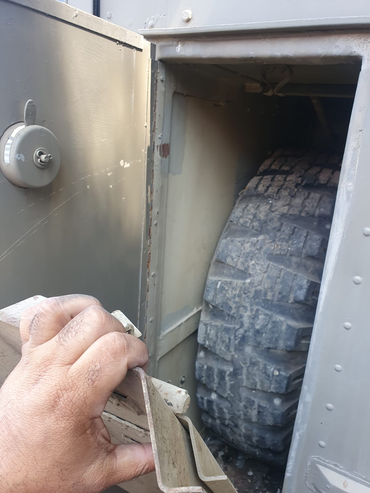

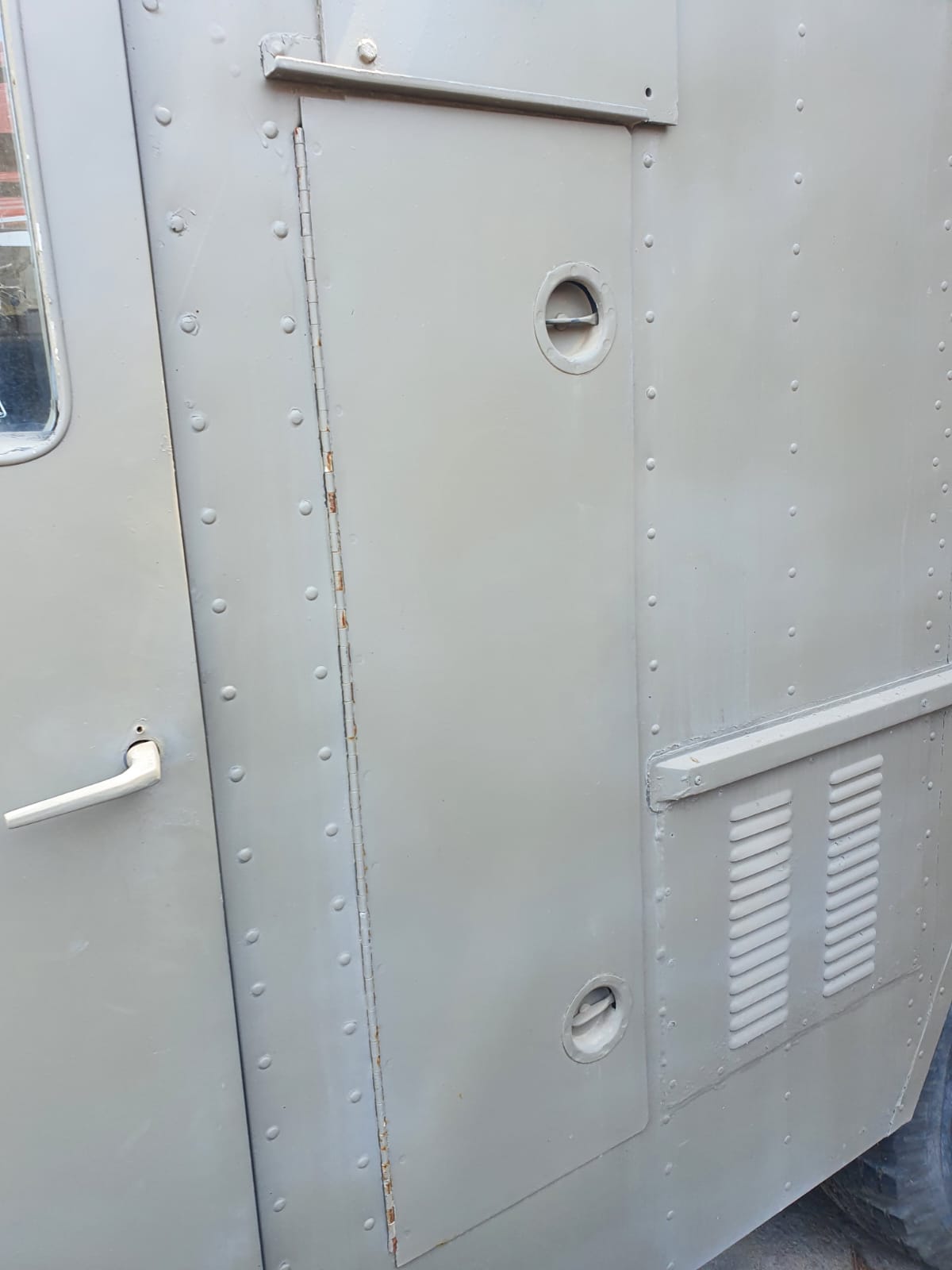

לחות הפתח של גלגל הספייר הוא מקורי.
ההגבהה נראית, לפחות מהצד של הצילום ששמת - כמו תוספת מאוחרת יותר.
צלם את דופן נהג של הארגז, שנראה את הפתחים המדוברים.
כמה ברגים בגלגל - 5 או 6 או 8?
תגובה: טיפול נמרץ כבר לא יעזור - WM325
סרן נפקו בנ"נ זה בד"כ 5 ברגים

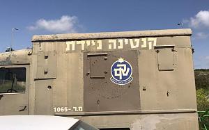

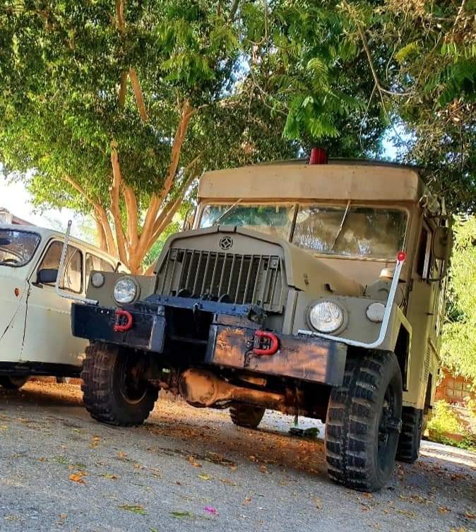

ובנתיים קצת תמונות- מתוך הסט של שעת נעילה.
בתפקיד החשוב ביותר לפחות לכל חייל בסדיר "הקנטינה"
קרדיט לארז סידריס על התמונות.
קובץ מצורף 139524
קובץ מצורף 139525
