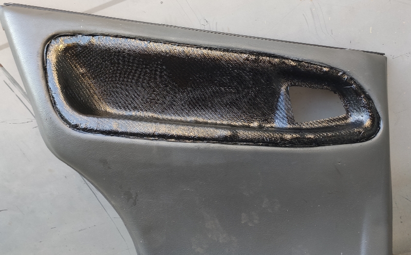

ריפודי הדלתות קרועים ומגעילים, התלבטתי אם להשתמש בשאריות מריפוד הגג של הדיסקו או להזמין חיקוי עור אפור מאליאקספרס, בסוף, החלטתי לנסות חומר שזמין אצלי... קרבון.
תמונות של זה, מחר :)

הבטחתי תמונה של הדלת...
קובץ מצורף 140684
האמת שאני לא ממש מרוצה מהתוצאה, קו החיבור לא יפה בעיני.
שוקל לעשות מילוי אפוקסי ואולי לצבוע באפור בהיר.
נראה...

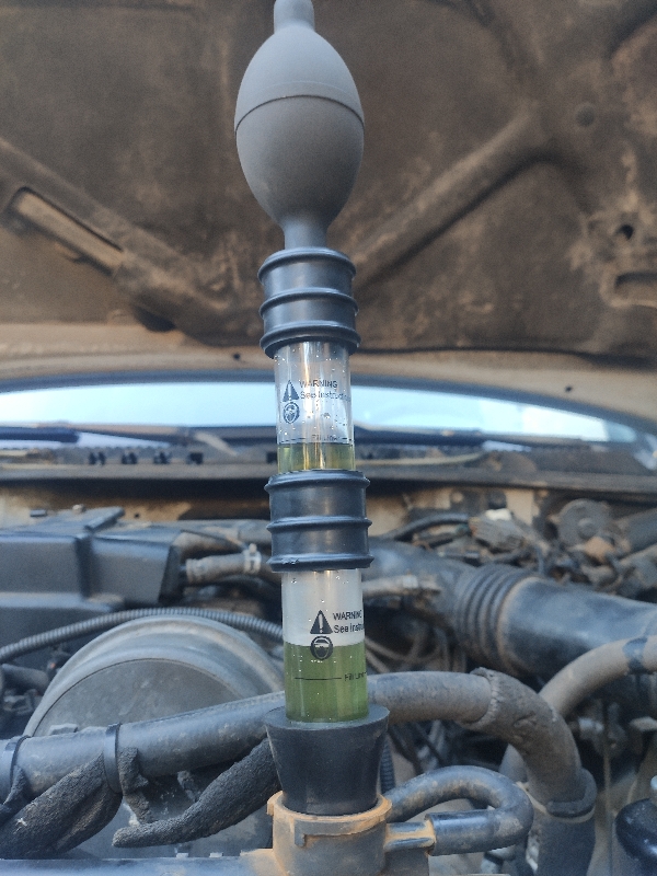

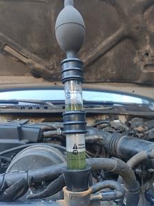

יכול להרחיב על הבדיקה?
אני מניח שהתכוונתם לבדיקה הזו...
זו מבחנה שמצמידים לפתח הרדיאטור, יש בה נוזל שבמקור הוא כחול.
במגע עם co הנוזל משנה את הצבע לצהוב.
(זה במנועי בנזין, בדיזל אמור לשנות לירוק).
אם יש co בנוזל הקירור זה אומר שיש מעבר של גזי פליטה למערכת הקירור, כלומר, משהו בראש המנוע נפרץ...
קניתי את זה בזמנו מאמזון.
הערכה לבד עלולה לזייף לפעמים, אך בליווי כל שאר הסימפטומים, כנראה שהפעם היא צודקת...

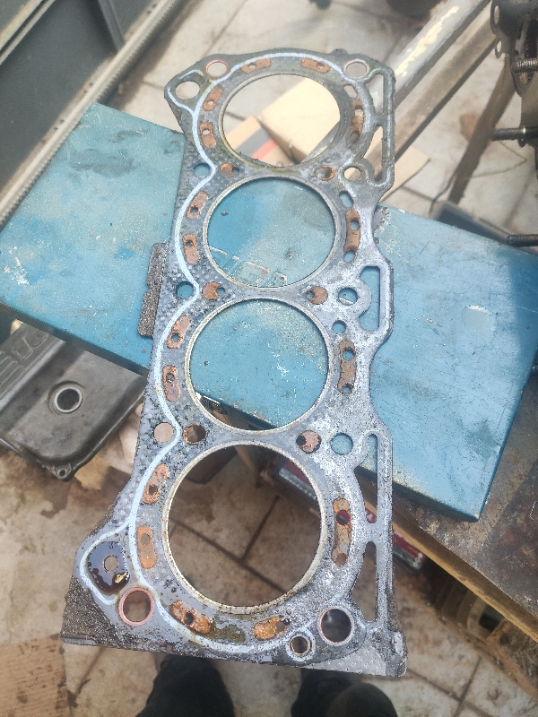

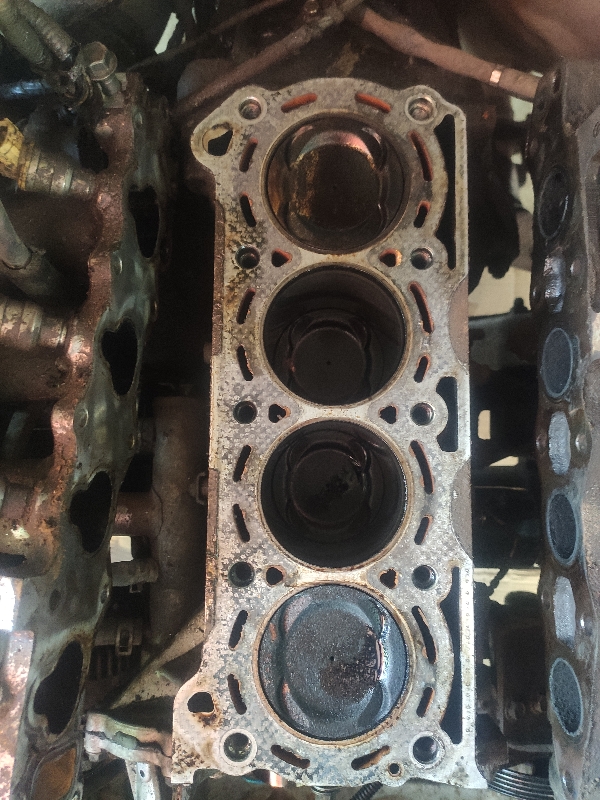

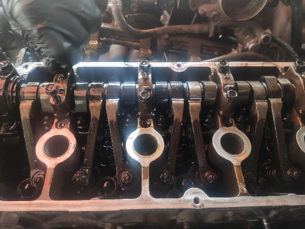

יום עבודה שלם להורדת ראש מנוע.
בחיי שיש לסוזוקי מה ללמוד מהבריטים של אותה שנה...

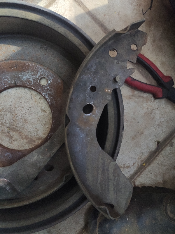

רמת ההזנחה של הרכב בתמונה אחת...
קובץ מצורף 140698
