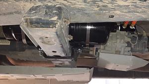

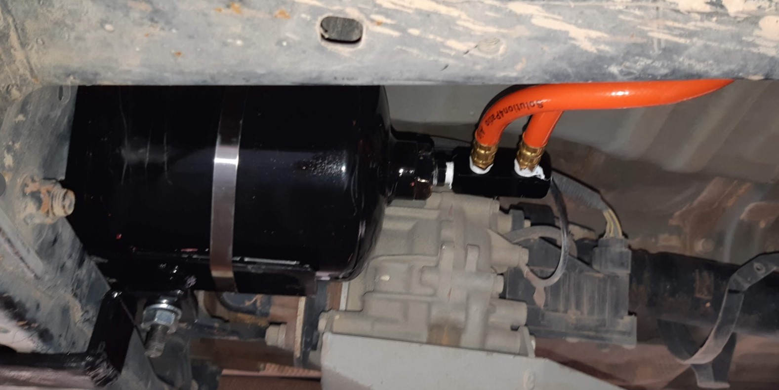

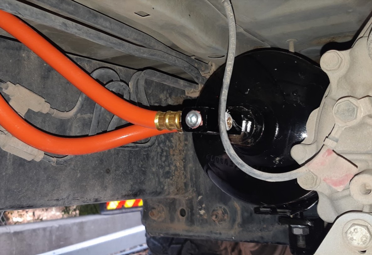

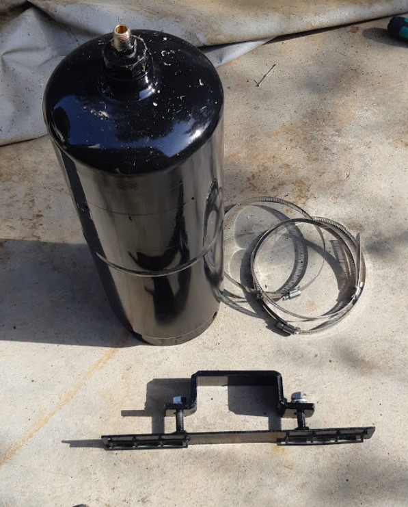

אני עשיתי שימוש חוזר במטף 6 ק"ג. כתבתי על זה כאן:
https://www.jeepolog.com/forums/content.php/4014
קובץ מצורף 141172
קובץ מצורף 141169
קובץ מצורף 141170
קובץ מצורף 141171
צריך להיעזר בחרט כדי לייצר פקק מתאם לראש המטף. לחלופין לקדוח ולרתך מופות כמו שחנן עשה במיכל שלו.
