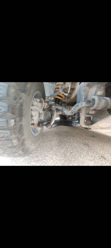

מחר אצרף תמונות של בית הגלגל כרגע, של זוויות המתלה אצלי וזוויות המתלה אצל מישהו עם בולם דור 2

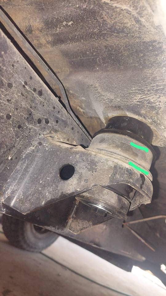

לדעתי 5 נקודות בכל צד שצריך לפתוח. יש מצב שידרוש עיסוק נוסף כי בכל זאת כנראה לא נפתחו בחיים.

תמונה של בודי ליפט 2סמ. התעלמו מהסימנים הירוקים קובץ מצורף 141710

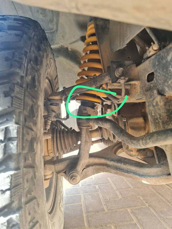

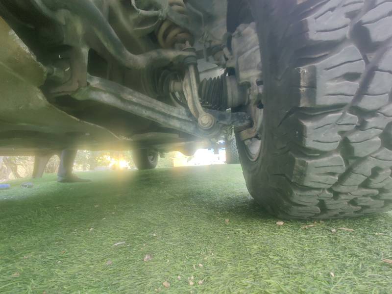

התמונה עם הסימון הירוק - המתלה שלי
התמונה השנייה - מרכב זהה עם בולם דור 2 וקפיץ זהה. קובץ מצורף 141713קובץ מצורף 141714

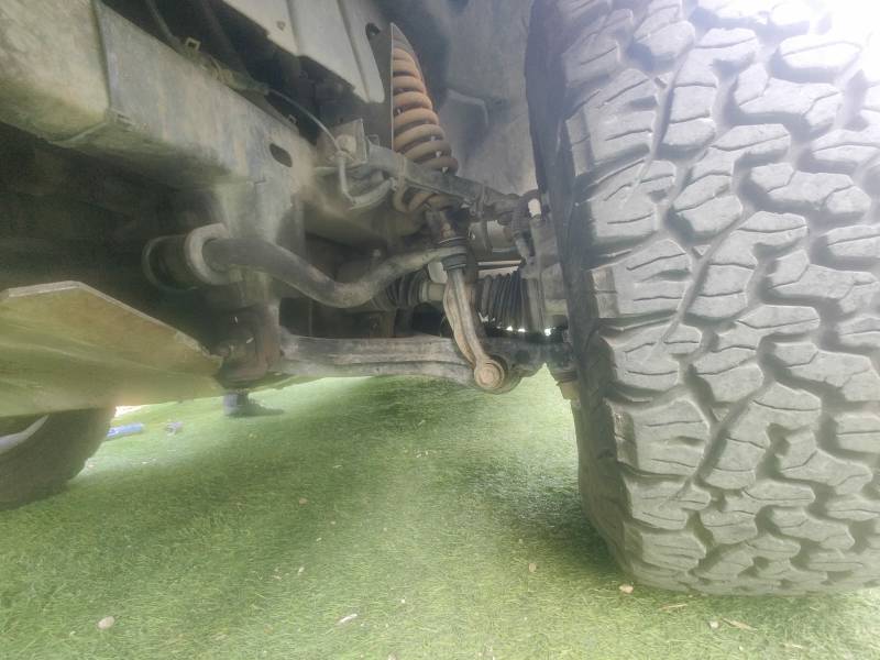

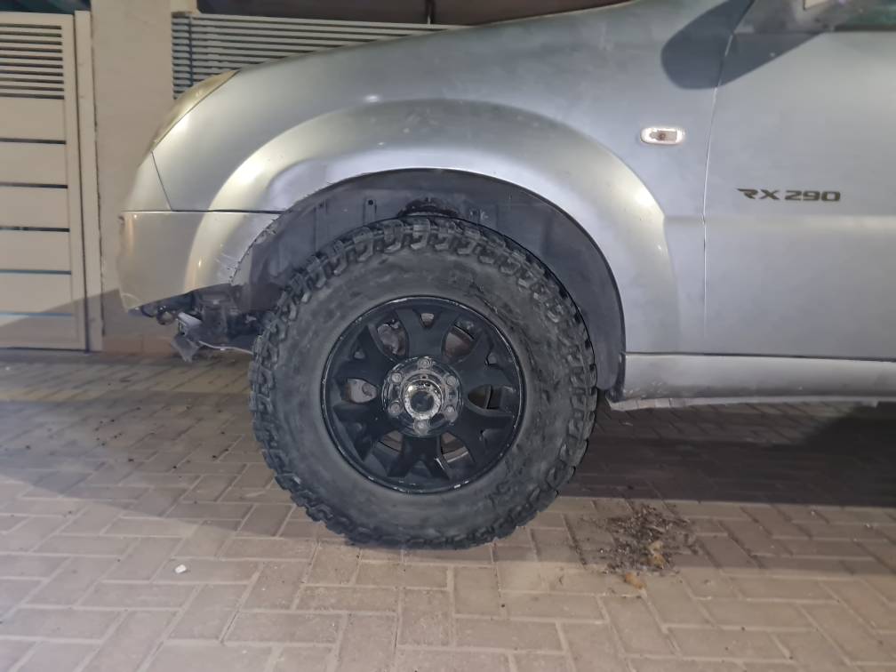

מצטער על הדאבל, מצב נוכחי היום קובץ מצורף 141719

זווית המתלה עם בולם דור 2 לא בעייתית כמו שאני מעריך?

לפי דעתי הזווית עם בולם דור 2 לא מוגזמת, היא לא מדהימה אבל בסוף הרכב נוסע רוב הזמן כאשר הציריות לא מסתובבות.

מוטי התקנת את הצמיגים הגדולים כבר?
איפה ואיך הם שפשפו?

לא, לא התקנתי את החדשים.
כיום בסגירת מהלך הצמיג משפשף לי בבטנה מקדימה אז ץארתי לעצמי שעם ה32 ישפשף בקלות.

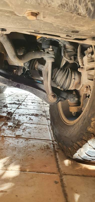

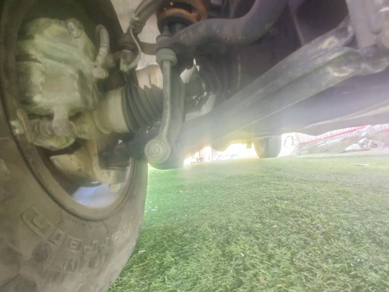

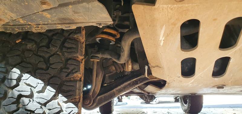

מצרף תמונות מרכב אחר שמותקן בולם דור 2 וקפיץ כמו שלי קובץ מצורף 141742קובץ מצורף 141743קובץ מצורף 141744

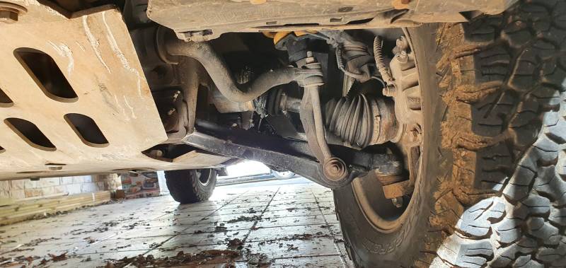

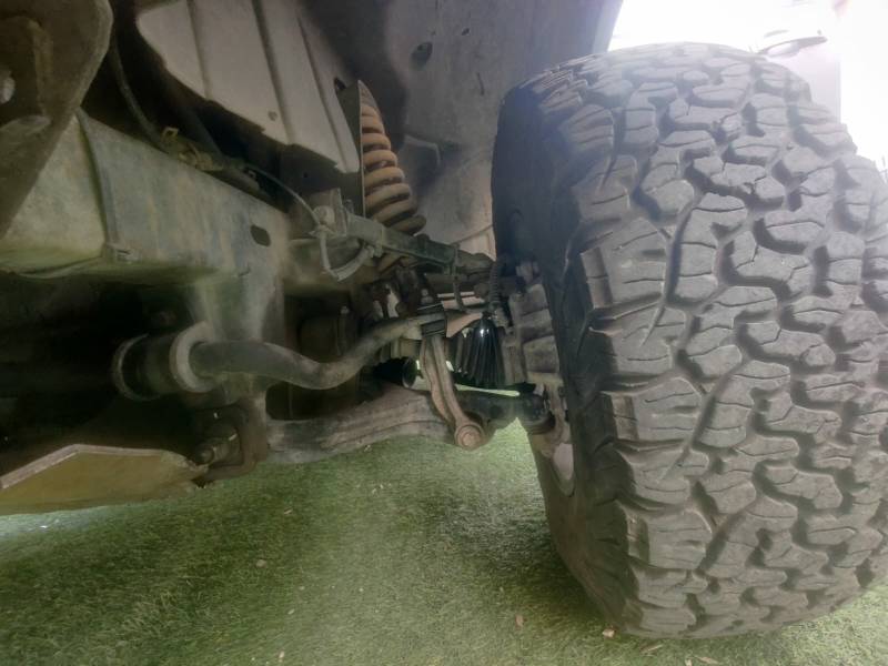

מבחינת ההגבהה לדעתי לא יהיה שום נזק כל עוד מהלך הפתיחה מקדימה לא יגדל מעבר למקורי, שלהבנתי זה המצב, הבולם באותו אורך רק התושבת קפיץ נדדה מעלה-נקודת האיזון תשתנה לטובת הכנסת צמיג גדול. מהלך הפתיחה- יהיה קטן ביחס למקורי, אבל יש נעילה קדמית אז פחות קריטי. וגם לא חושב שתהיה בעיה עם בודי ליפט של 2 ס"מ. יש כבר רקסטונים כאלה.
בנוסף, אתה מתכוון להחליף מקדימה רק בולם, כלומר הקפיץ נשאר באותה קשיחות כך שבהצלבות הוא ייסגר באותה מידה- רק שכל המהלך נודד מטה לטובת הגלגל הגדול. אמרת שאתה מתכנן להחליף גם מאחורה קפיצים - שים לב לנקודה הזאת, עם קפיצים קשיחים ללא תוספת משקל מתאימה ברכב, ההצלבה נפגעת משמעותית וכך גם העבירות , עם נעילה אחורית פחות קריטי אבל עדיין בעייתי.
לגבי הזוויות של המשולשים, לדעתי כשלעצמן הן לא מעניינות, כל עוד הן לא חורגות ממהלך מתלה מקסימלי מקורי והתפוחים לא מגיעים למגבלת התנועה שלהם.

זווית נוספת מרכב אחר למתלה סטטי עם בולם דור 2.קובץ מצורף 141747קובץ מצורף 141748קובץ מצורף 141749קובץ מצורף 141750
