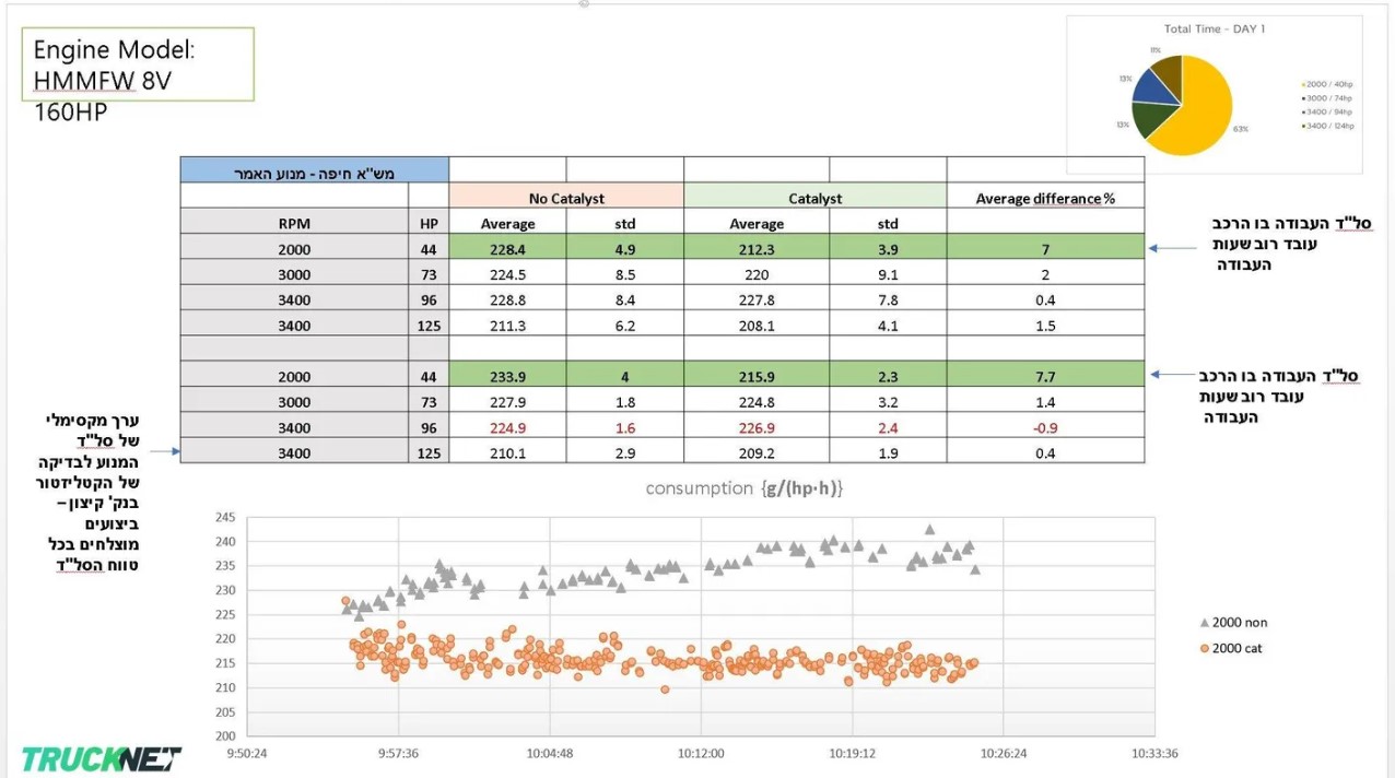

אז מה בדקו? תוצאות בלי יחידות מדידה. בלי תנאי ניסוי. ובלי שום משמעות סטטיסטית. מלבד זה שכנראה זה חונק קצת את ספיקת הדלק.
קובץ מצורף 142280
זה מהשבועות האחרונים, אז שימו לב - יתכן שינסו לדחוף לכם "ממיר סולר" , "שנבדק על ידי צה"ל", בזמן הקרוב. ראו הוזהרתם. מי שבכל זאת רוצה ליפול בפח, שם החברה המשווקת מופיעה בתמונה.

מנוע פלא.
כשההספק עולה פי 3 צריכת הדלק יורדת פי 3.
וואוו. אני חושב ששהאמריקאים שהמציאו את המנוע הזה ראויים לכבוד שאני רוחש להם.
מנוע שב44 כ"ס 2000 סל"ד צורך מעל ל5 גרם סולר לשעה, וכשמעלים טורים ומעמיסים הספק עד שב125 כ"ס 3500 סל"ד צורך רק 1.68 גרם סולר לשעה - מנוע מדהים. עוד לפני הוספת הקטליזטור הפלאי.
אני רק יכול לדמיין כמה הוא חסכוני בהספק מירבי.
כל רגע שלא לוחצים פול גז - ביזבוז. צריך להעביר את המסר לכל נהגי ההאמר בצבא.

אסף אם הבנתי אותך,
חילקת את הצריכה בכ"ס, אבל נדמה לי שהצריכה (היחידות מופיעות בכותרת הגרף) כבר מנורמלת ל-כ"ס במקור.

כתבתי תגובה ארוכה אבל מחקתי כדי לכתוב פשוט יותר.
ב44 כס ו 2000 סלד המנוע צורך 228 גרם לכס לשעה.
ב125 כס ו3400 סלד המנוע צורך 211 גרם לכס לשעה.
זה אומר שכדי לחסוך צריך להעמיס את ההאמר ולתת גז.

אני מנסה 'לבטל' את הנירמול כדי להראות שמדובר ב'דיג' של נתונים. מצאו את הנקודה האחת שבה לכאורה יש חיסכון אבל התעלמו מכל נקודה אחרת.
מה לגבי תנאי הניסוי? מנוע חם? טמפ' שמן? טרמוסטט פתוח או סגור? כל הדברים האלו גונבים די הרבה כוחות סוס.
מה לגבי ההטיה הסטטיסטית שלא לומר רמת סמך אפסית? מובהקות של כלום? שתי ריצות בתנאים לא ידועים זה לא ניסוי.

ביררתי. המשווק הצליח לקבל גישה למתקן ההרצה במש"א וביצע שם בעצמו את הניסוי עם מכשור שלו ומערכת דגימה שלו. גם התוצאות שלו.

אסף אם הבנתי אותך,
אתה צודק וזו טעות שלי.
התגובות האחרונות שלי מדוייקות יותר.

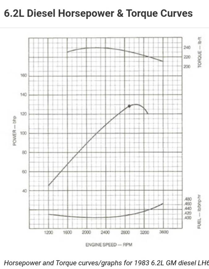

הפעם אני אהיה סנגור
דווקא מנתוני המנוע (או מנוע דטרויט דיזל דומה מאד?) נראה שצריכת הדלק למעשה לא משתנה בטווח בין 50 כ"ס ל-130 כ"ס (הגרף התחתון זה צריכת דלק, האמצעי זה כ"ס).
הצריכה גם דומה מאד בערכים (0.4 lb/bhp*h) למה שנמדד בפרסום הזה.
זה כמובן לא מעלה או מוריד כלום לגבי יעילות המוצר, או רמת ההצגה המדעית.
אני מדבר על נתוני המנוע בלבד.
קובץ מצורף 142299
