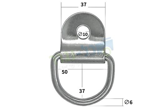

כן משהו בסגנון הזה רק עם פלח יותר קטן (שיכנס בחריץ בגג)

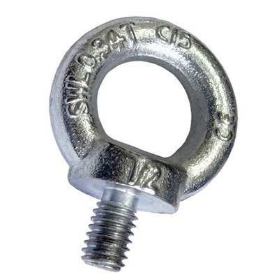

בורג עם ראש לולאה זה כן הפתרון, והוא עובד מצויין, במשך שנים. אתה משתמש בדבק אטימה (כמו סופר 7) כדי לאטום סביב ההברגה בכל מקרה.

כבר אמרו. פלאח מכופף ל90 או 120 מעלות. חור אחד לבורג, וחור שני משמש כטבעת.
או מראש, טבעת הברגה נקבה במידה אחת גדולה יותר, והבורג m10 עובר דרכה ומתחבר לגג. כך היא יכולה להסתובב
אבל,
טבעת גדולה עולה יותר, והיא גם מכוערת בהרבה.
אופציה ג: חוליה של שרשרת שמכופפת ב120 מעלות (או כל מספר בין 180 ל 90 שיתאים לזווית המתיחה). בורג עובר דרך צד אחד, ומה שנשאר משמש כטבעת (פעם עשיתי ככה טבעות עיגון לארגז שלם של משאית קלה כשהיה מחסור בזמן ובאמצעים).

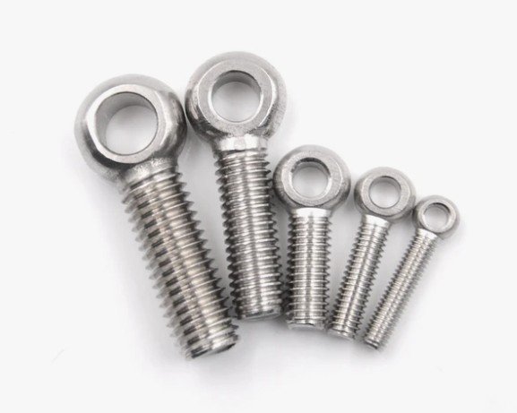

או כזה שמסתובב 360, והטבעת D חופשית
קובץ מצורף 143010
קובץ מצורף 143011
תגובה: מחפש רעיון לקשירת ציוד על בסיס ברגים שקיימים בגג.
בדיוק. עין סוויוול

הרעיון של סיטרקסים קסם לי גם בזמנו. קניתי חתיכה של 3 מטר מתוך כוונה להתקין על הגג. בסוף התקנתי אותם בארגז הטנדר. ליכולת להזיז את המחברים אין באמת שימוש על הגג - כי אתה קושר את אותו הצ'ימיגג כל פעם. אם הייתה רוצה את היכולת להעמיס מטען מגוון, היית בונה גגון אמיתי. סיטרקסים על הגגון אומר גם יותר ברגים, ויותר שטח כלוא לקורוזיה ולכלוך וכו' וכו. באמת, אומי, לצורך שאתה מתאר, ברגי עין פשוטים זה הפתרון הנכון. סוויבל זה גם יקר יותר וגם, שוב פעם, יותר פוטנציאל ללכלוך וקורוזיה. כנ"ל כל דבר מבוסס ברזל שטוח. תזמין באיביי או אמזון סט של ברגי עין M10 מנירוסטה, וסגור את הסיפור.

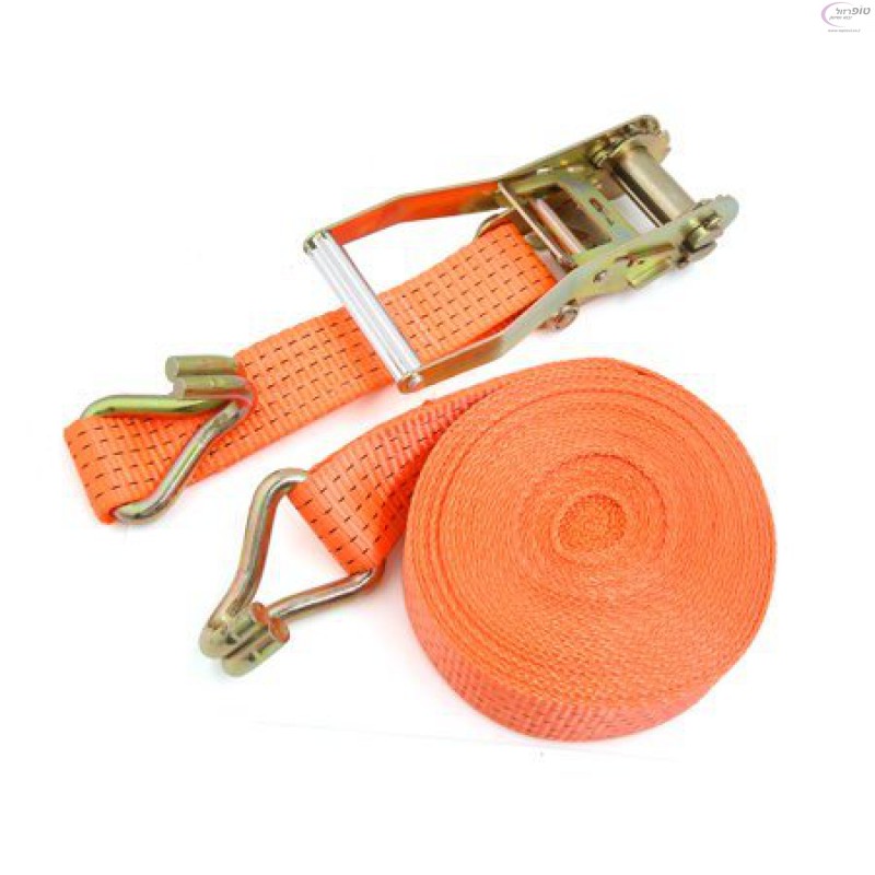

נשמע שברגי עין
קובץ מצורף 143055
ורצועות קשירה
קובץ מצורף 143056
יעשו עבודה טובה.

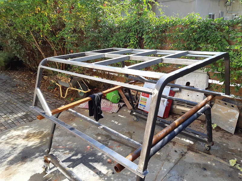

נמרוד, יש לך תמונה של הקשת בלי הברזנט? מסקרן אותי איזו קשת זו שיש עליה משקל יחסית גדול.
motiyairl
בבקשה:
קובץ מצורף 143073
אם מעניין אותך יותר אז תכנס לשרשור הזה -
https://www.jeepolog.com/forums/showthread.php/110763
הקשת הזאת מן הסתם לא תיכנס לשרשור הורדה במשקל.. ;)
