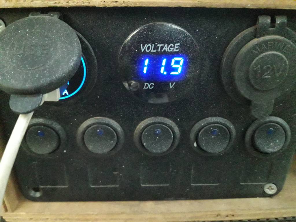

כדי לתת לך מושג,
מצבר צרכנים 95 א"ש חומצה עופרת agm ישן, מיום שבת בצהריים (מעל 50 שעות), מחזיק:
- מקרר 50 ליטר סיני על 5 מעלות במצב רגיל (לא eco), עם די הרבה פתיחות
- מעט תאורה (אולי שעה כל ערב)
- טעינות סלולרי
- משאבת מים (שאבה עד עכשיו כ-100 ליטר..)
כל זה ללא טעינה, כרגע המתח על המצבר 11.9 וולט. אני מאמין שיחזיק עד מחר בבוקר, בסביבות 70 שעות.
קובץ מצורף 143074

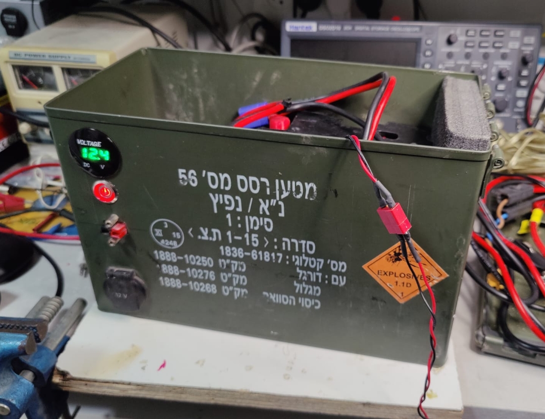

חבר פורום יקר נתן לנו מארז 40 אמפר-שעה של 8 סוללות שפורקו מאאוטלנדר שעבר תאונה. זוודתי כל 3 יחידות בארגז פעולה שהושלך לצידי הדרך באחד ממטווחי צה"ל.
נרכש BMS ומטען ל-3 תאים בכמה גרושים בעלי הזריז, שקע מצית, מחבר נוסף ואפילו מד מתח דיגיטאלי.
מעבר לזה שהוא מעל 300 וואט שעה ראלי, הוא מחזיק בלי בעיה מקרר כל הלילה, הוא גם מסוגל להניע מנוע דיזל אם המצבר הראשי התעייף..
ומה עשינו עם שני התאים שנשארו מהמארז ? סוג של Power bank עם יציאות USB בקבול אדיר של 40,000 מיליאמפר שעה.

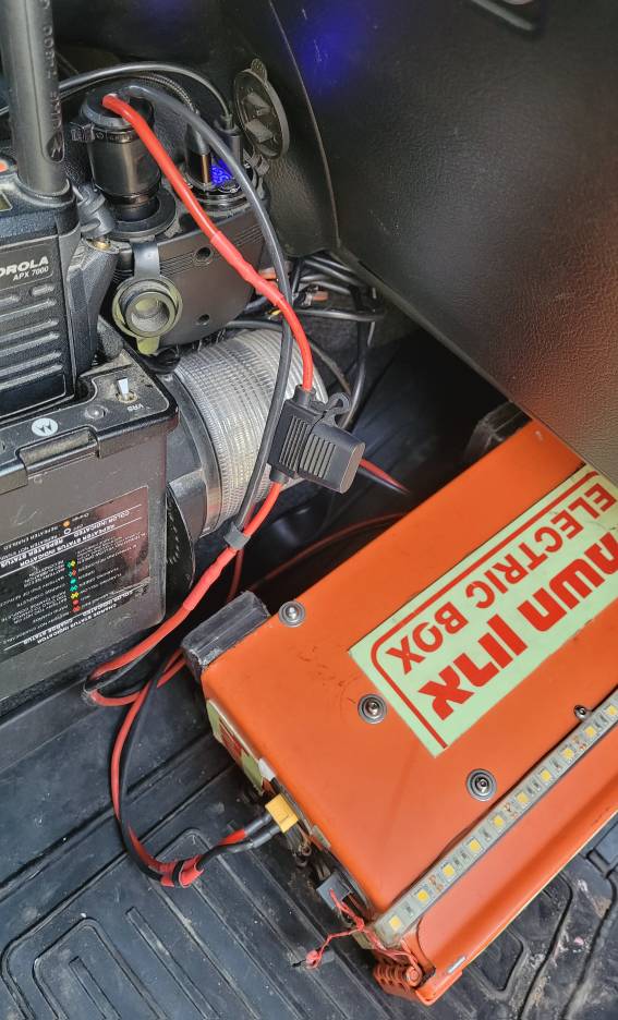

שאלוקים יאהב אותי כמו שאתם אוהבים להסתובב עם ארזי תחמושת בתא מטען.
תגובה: "תחנות כוח ניידות" - למה וכמה
בתא הנוסעים.קובץ מצורף 143105
