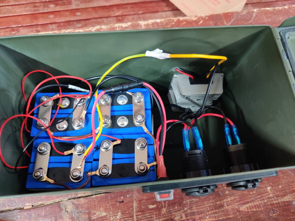

בניית מצבר צרכנים מבוסס Lifepo4
אקדים ואומר שההבנה שלי בחשמל מינימלית עד לא קיימת.
חנן, מבלי להכיר אותי ענה לי בסבלנות על כל שאלה טיפשית ככל שתהיה וכמישהו שזו פעם ראשונה שנוגע בדברים האלה אני בטוח שהיו לי כמה שאלות קיטבג.

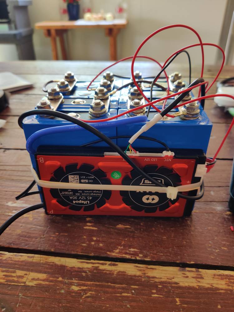

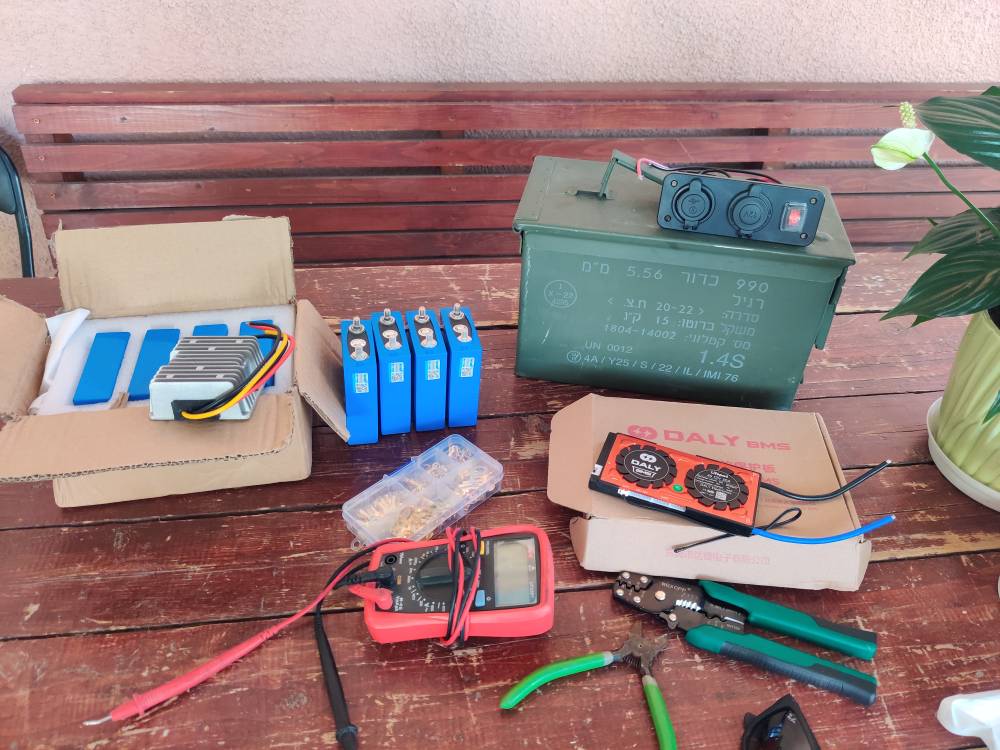

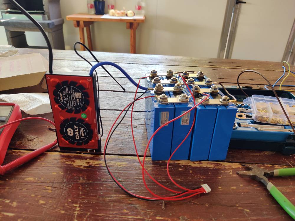

המצבר בנוי מ2 רביעיות Lifepo4 מהסוג שעלה בפורום מס' פעמים. הורכב כמובן BMS וגם ממיר DC to DC. הכל יושב בתוך ברוס עם ספוגים קשיחים כדי לקבע את כל העסק.
בנוסף בוצע חיבור ע״י קונקטור XT60 למניעת ניתוקים בנסיעה בשטח, מחובר לחיווט אחרי סוויץ'. החור שממנו יוצאים החוטים מהברוס טופל למנוע חיכוך וקצר וכבר לא נראה כמו בתמונה.
זוג רביעיות כמו ששמתי אצלי יכול לספק 28 אמפר שעה. בהתחלה כיווני את זה רק לשימוש המקרר אבל פתאום נפתח התיאבון ומתחילות לרוץ מחשבות על תאורה ללילות ושאר עניינים.
זה גם פתח לי עולם חדש ואת המצבר הבא לאופנוע (כשהנוכחי יתפגר) אבנה מתאים כאלה.
הכל עלה סביבות 600 שקלים באלי אקספרס. לפני שהלכתי על הפרוייקט הקטן הזה ביררתי עם שמעוני מצברים על מצבר ליתיום 20 אמפר שעה, המחיר קצת יותר מ1100 שקלים. אותו מצבר אגב שהוצג פעם באתר ב580 שקל.
קובץ מצורף 143575קובץ מצורף 143576קובץ מצורף 143577קובץ מצורף 143578קובץ מצורף 143579קובץ מצורף 143580קובץ מצורף 143581

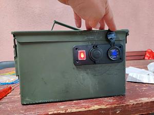

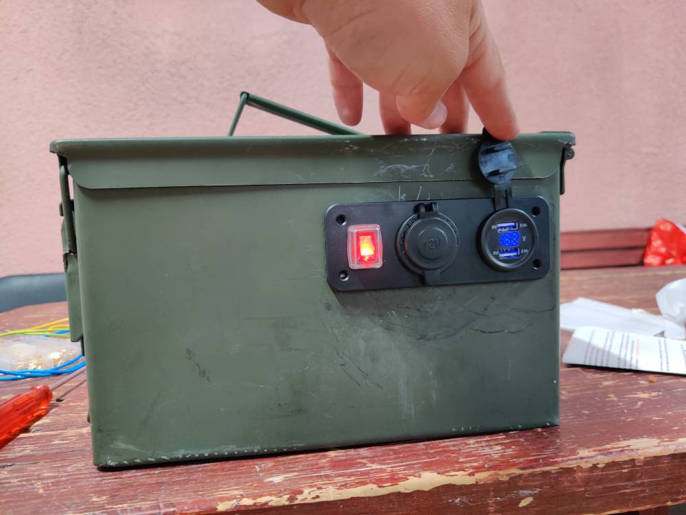

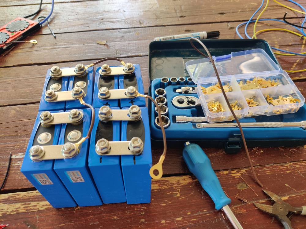

לא הבנתי למה בחרת לחבר בין הזוגות עם כבל ולא עם פלאח או פס נחושת מצינור מזגן משומש…
לגבי הזיווד:
תבצע הפרדה קשיחה בין המפסקים לתאים.
ספוג במכה חזקה לא יעצור תאים מסכנת פגיעה וקצר על חיבורי האביזרים.
דבר נוסף, רצוי להתקין את ה dc2dc מחוץ לברוס. אולי אפילו קבוע ברכב..
זה מחולל חום לא קטן.

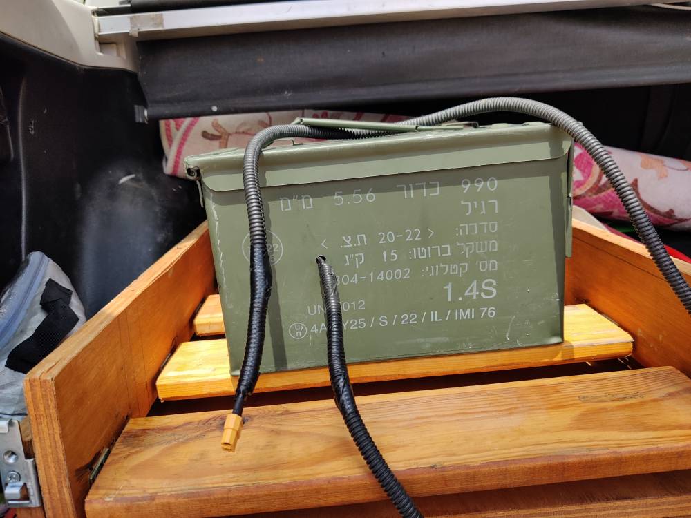

הגנה על החוטים במעבר דרך הפח.
זה עשוי לפגוע במעטפת ולגרום לקצר מסוכן.
תגן עליהם עם גומי או גומיה יעודית למעבר חורים.
תגובה: בניית מצבר צרכנים מבוסס Lifepo4
תודה על ההערות בועז.
יש גם ספוג שיושב על התאים ונלחץ כלפיהם ע״י מכסה הברוס, אין להם לאן לזוז.
לגבי הממיר, מעניין. נגעתי בו אחרי טעינה והיה חמים בקטנה, לא מעבר.
החור שממנו יוצאים החוטים טופל.
Sent from my GM1903 using Tapatalk

איזה זרמים אתה מתכוון למשוך מהמצבר? תוודא שהחוטים לא דקים מידי
או תתאים את הפיוז למטרה כמגן
במקום חוטים שנמשכים החוצה אפשר להשתמש במחבר דומה לזה:
https://www.aliexpress.com/item/3304...79bd1802dX34eC
ותמיד אפשר להוסיף מחברים וצרכנים ולא להיות מוגבלים לשקע אחד.

למי שביקש לינקים.
תאים:
https://he.aliexpress.com/item/10050...yAdapt=glo2isr
BMS:
ממיר מתח:
https://he.aliexpress.com/item/32833...yAdapt=glo2isr
כמובן שאת הממיר ואת הBMS צריך לבחור מתוך האפשרויות המוצגות לפי מה שבדיוק רוצים לבנות. זרם, מס' תאים וכו'. אני מציין את הברור מאליו כי בטח יש בין הקוראים אנשים כמוני שכל התחום זר להם.
למי ששאל על הזרמים שאני מתכוון למשוך מהמצבר, רוב רובו של השימוש יהיה למקרר שמושך 6 אמפר על 12 וולט. יש בתכנית להוסיף תאורה מסטריפים של לד שלא לוקחים יותר מדי. במקרה הצורך אעבה מערך.
אפליקציית הBMS אגב מאוד נוחה וידידותית למשתמש.

חיבור בין התאים באמצעות פלטות ולא באמצעות חוטים? אפשר לרכוש פלטות נוספות מתאימות?
ראיתי שעם הסולות מגיע 3-4 פלטות כאלה.
תודה רבה
4 תאים בטור - אתה מחבר:
1. מינוס תא 1 לפלוס תא 2
2. מינוס תא 2 לפלוס תא 3
3. מינוס תא 3 לפלוס תא 4
כלומר שלושה פסי חיבור מספיקים
