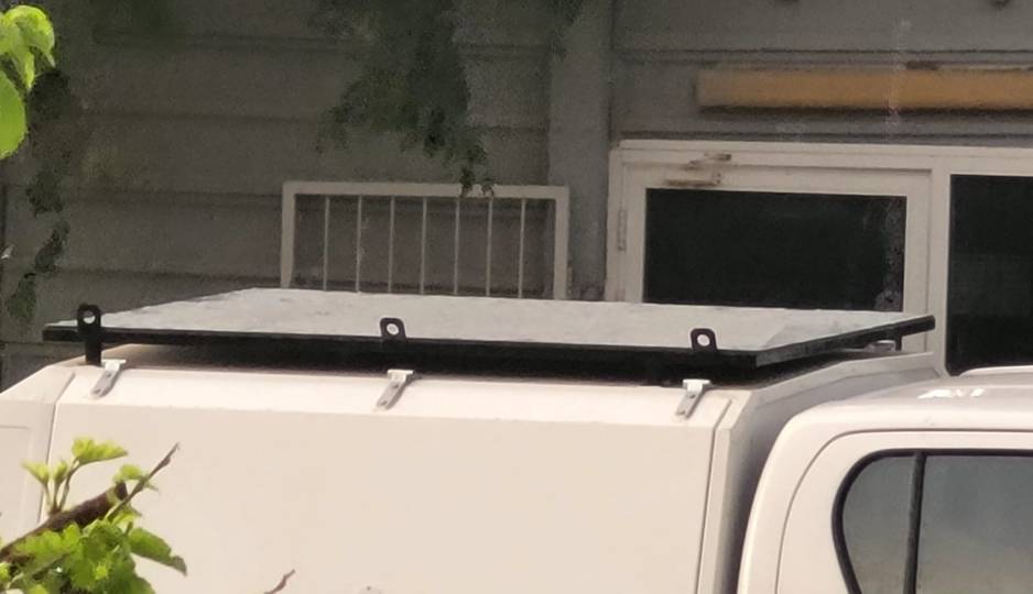

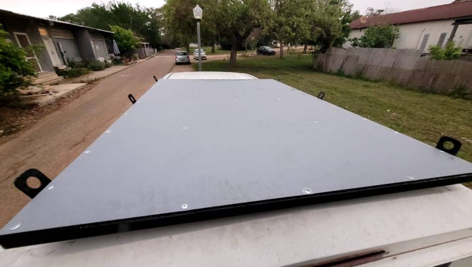

סגירת אלומיניום (אוהל, כיסאות ציוד שינה וכו) מעל הארגז עם ארגזי ציוד בצדדים (כל הציוד שצריך בשלוף, ציוד חילוץ, מטבח, תאורה וציוד אישי), גגון ממעל (עצים, פסולת ושונות).

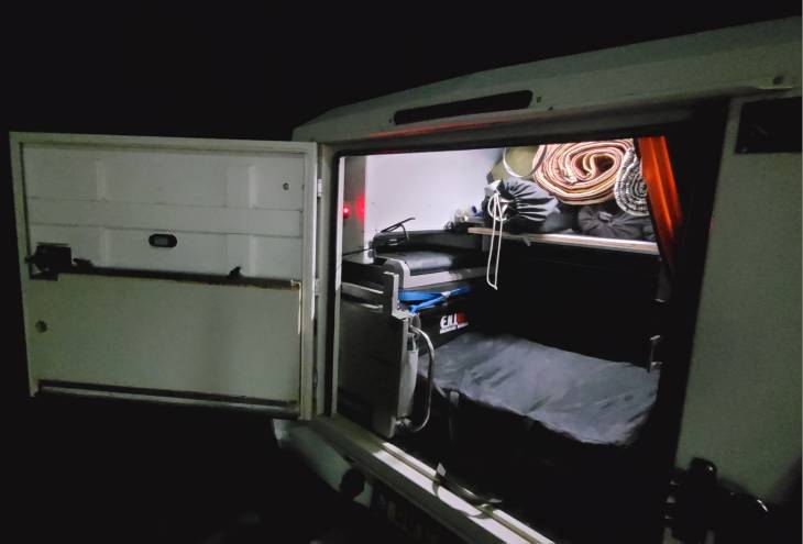

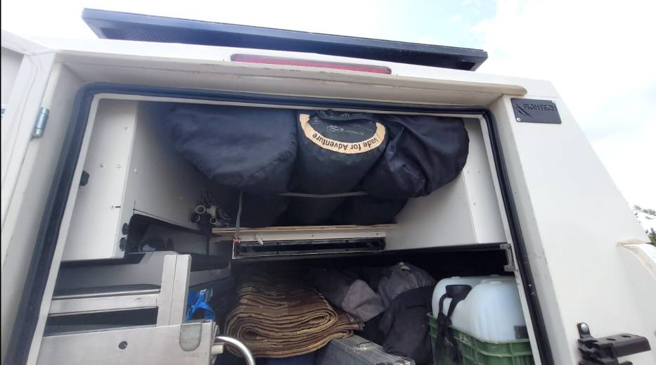

תמונות, לא סיימתי עם מיכל המים ופאנל סולארי וההייליפט... אבל אפשר להתרשם:

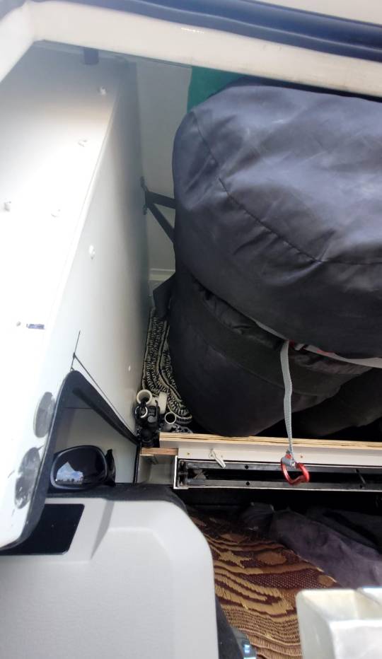

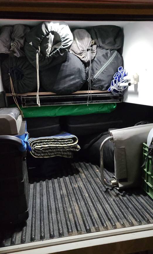

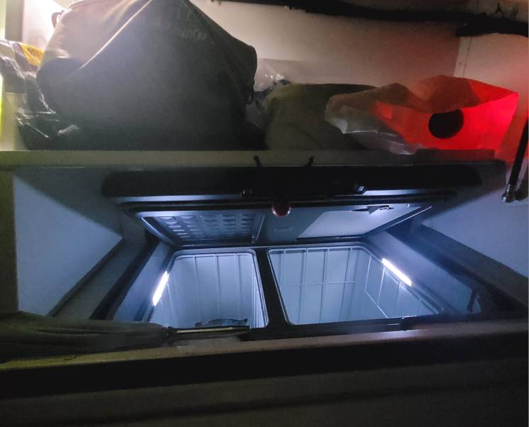

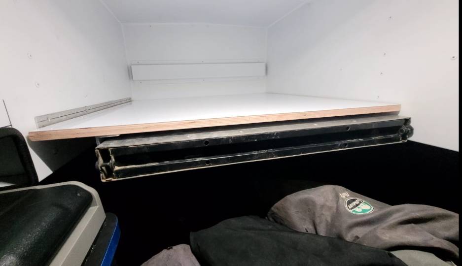

הציוד בארגז ב2 מפלסים כמו שעלה כאן...
מחיצת עץ פשוטה, מעליה ציוד שינה קל, ממתחת מעוגן שולחן שנשלף בקלות גם כשהארגז עמוס.. שולחן בדכ נשלף ראשון ועולה אחרון לכן זה שיפצור חשוב לטעמי, וממול ברצועה פשוטה ניתן להצמיד ציוד קל לגג מבפנים.
מתקון קבוע לקומפרסור מעל הכנף האחורית וגישה דרך אחד התאים משאירה את התא פנוי לציוד אחר וניצול חלל לא מנוצל בארגז,

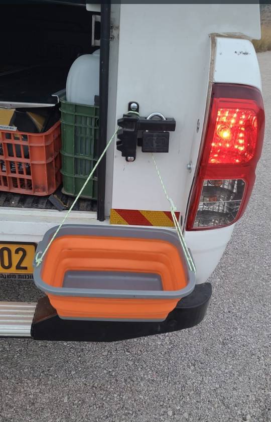

לגבי הדלת - עם 'אין פגוש' מקורי ובלי וו גרירה היא נפתחת גם עד הסוף למטה ולא מרחיקה את בעלי הידיים הקצרות מעומק הארגז.... טנדרים מוסדיים מצויידים בפגוש ו-וו גרירה קבוע. טנדר טיולים לא צריך את זה.
ואז הדלת יכולה להיות משטח עבודה או להיפתח עד הסוף.

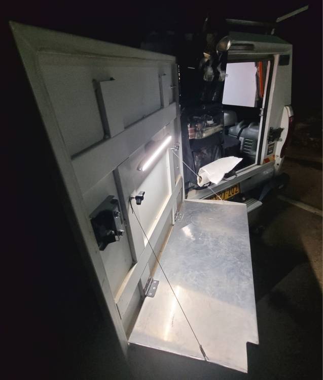

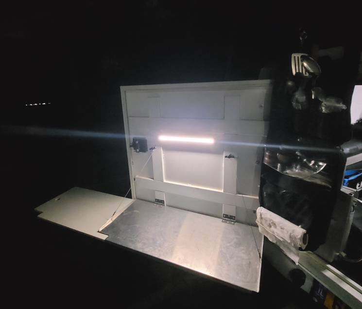

אסף. https://uploads.tapatalk-cdn.com/202...a3327a831f.jpghttps://uploads.tapatalk-cdn.com/202...f8451db77f.jpg

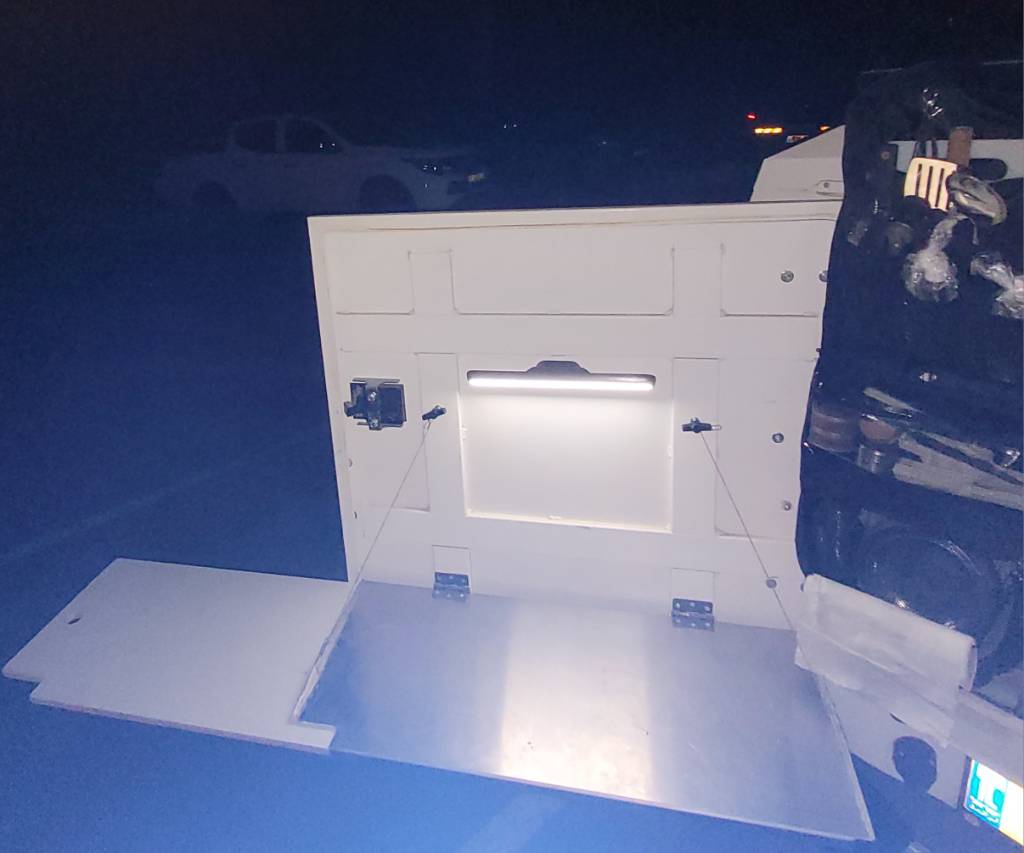

לא היו לי תמונות של התוספת האחרונה אז יצאתי לצלם את הפטנט מטבח, שולחן עבודה נוח,מתארך וכל המטבח מלבד כירה ומחבתות מאוחסנים בתיק נחמד שמצאתי באמאזון.
..על הדלת היו לי הרבה רעיונות לתאים נוחים לפקלים שונים..לא מצאתי זמן.

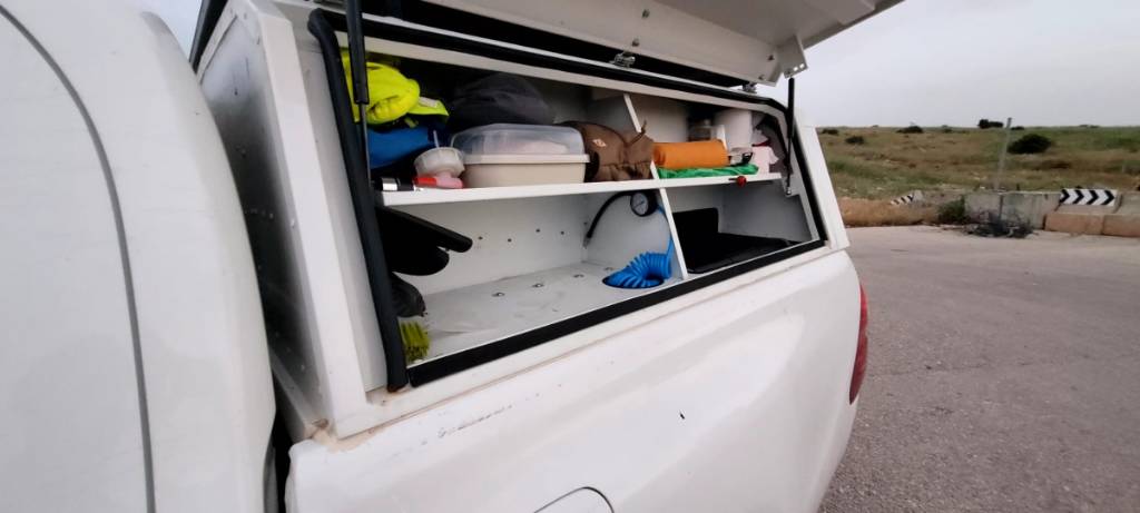

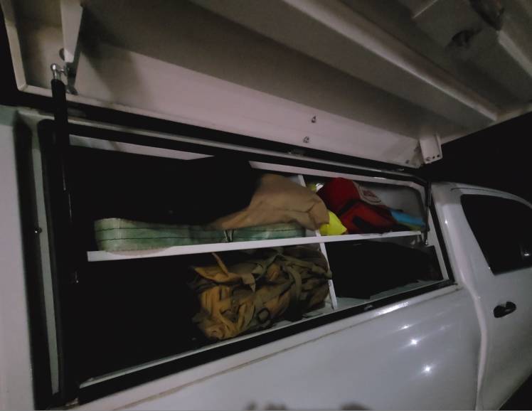

תאי ציוד צד נוסע מוקדש כולו לכלי עבודה וחילוץ מסוגים שונים.
על הדלתות "שחף" ניתן להתקין בקלות תאורה שתשמש להתמצאות בתאים אבל גם להאיר את סביבת הרכב ומתקונים שונים.
סהכ סגירה קשיחה מאלומיניום לדעתי זה תוספת נהדרת לטנדר טיולים, כל הציוד מוגן מאבק מים וגניבות, התאים הצדדיים מוסיפים ערך עצום ויתרון על מרבית הגיפים... יש גישה נוחה במיוחד לכמות עצומה של ציוד שבדכ נהוג לסגור בארגז או מגירה או תיק..
האלומיניום, תוספת משקל מינימלית.
