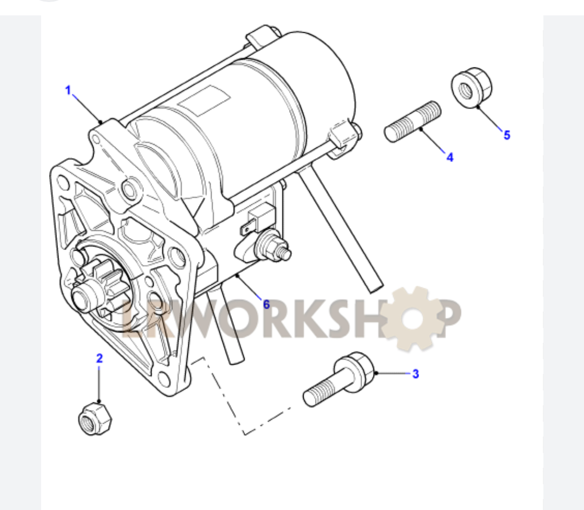

מנסיון העבר שלי בסבירות גבוהה שהסלונואיד בסטרטר גמור
אפשר לתקן על הרכב או להוריד סטרטר ולתקן
בזמנו החלטתי להוריד מהרכב ולהחליף אחרי שרבתי עם האום העליון של הסטרטר
קובץ מצורף 145729
החלפתי את זה
https://x8r.co.uk/land-rover-discove...epair-kit.html
שנים קדימה הסארטר כבר היה עייף והוחלף בחדש
בהצלחה

אסף ד.
מנסיון העבר שלי בסבירות גבוהה שהסלונואיד בסטרטר גמור.
זורם איתך... אבל תוהה - למה ביום יום נגיעה קלה מניעה את הרכב? המשותף לשתי התקיעות היה מים + בוץ. יתכן ויש קשר ויתכן ואין.
אפשר לתקן על הרכב או להוריד סטרטר ולתקן.
קובץ מצורף 145729
החלפתי את זה
בהצלחה

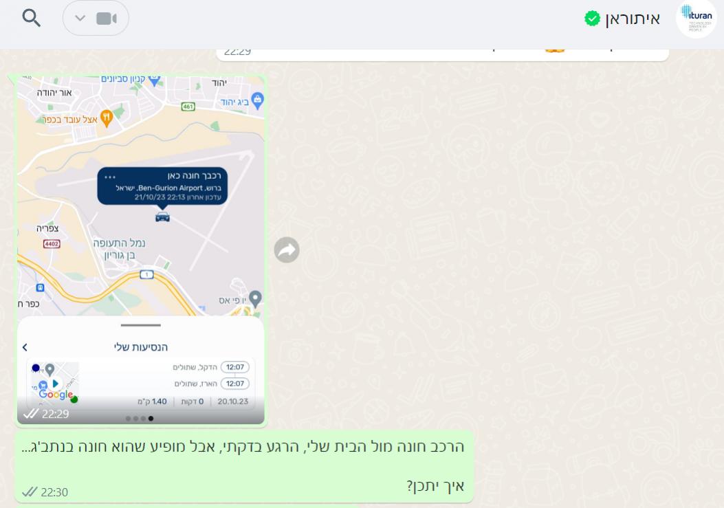

זורק משהו באויר..
באזור שלנו יש כמה מקומות שבעקבות המלחמה יש הפרעות תדרים.
כשאני מגיע לשם, לקח כמה נסיונות לפתוח/לנטרל את המדומם והרכב כמובן לא מניע.
להבדיל ממקומות אחרים בלי שום בעיה.
האם התקלות היו באותו אזור גיאוגרפי?
תגובה: בעיית התנעה מוזרה D2 - TD5
ד ו ר ו ן
זורק משהו באויר..
אני גר סמוך לאשדוד, ראיתי באיתורן את הרכב חונה כמה פעמים בנתב"ג כבפועל הוא נח מול הבית (!)
קובץ מצורף 145731

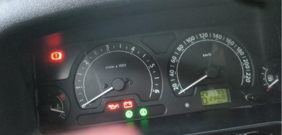

עדכון:
1. למרות מעברי בוץ ושלוליות הרכב מניע בלי שום בעייה.
2. היום התחילה בעייה אחרת נורות ה S+M וכן בעת הכנסת הילוך ל D הוא מהבהב וגם בקונסולת ההילוכים יש הבהוב
הרכב מתחיל להערכתי בהילוך 2 ולא עובר ל 4 .
נראה לי שהבעייה זו דומה לזאת שנועם הציג בשרשור הזה :

היום לא היתה בעיית התנעה הניע מיידית.
הנוריות הבהבו כל הדרך.
יכול להיות מגע לחיישן מותנה כלשהו?
איל מ

הייתי אצל יהודה, הצגתי את תובנותיו של שרשור זה.
הוא סבור גם כן שהגורם לכך הוא בורר הילוכים שככל הנראה אינו אטום .
השאיפה היא שבחודש הקרוב יוחלף הבורר.
כמו כן, ככל הנראה הטרנספר יפורק (ללא כל קשר לבורר ) כדי להחליף בו אטמים שימנעו את הנזילה הקטנטנה והמעצבנת.
