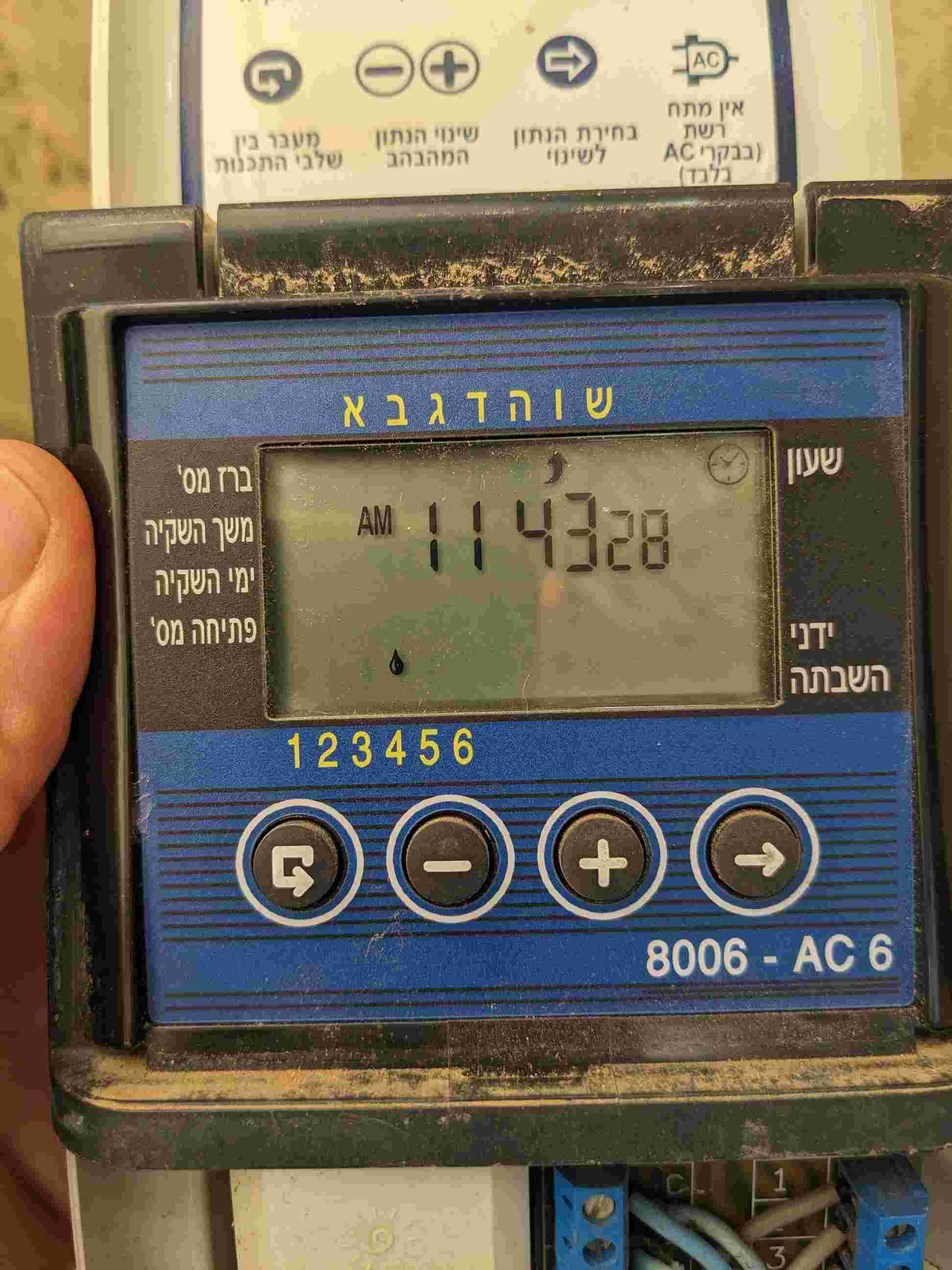

שלום לכולם,
מישהו יודע לומר לי מה משמעות הטיפה אשר מהבהבת מעל קו מספר 4?
קובץ מצורף 146948
שלום לכולם,
קובץ מצורף 146948
אתה עכשיו מגדיר הגדרות לקו מס' 4
נראה תקין
Sent from my SM-A736B using Tapatalk
סיימתי להגדיר לפני כמה ימים, עדיין מהבהבת.
הקו משקה לפי ההגדרה ?
אולי הלד מהבהב
אולי זה משקה?
אתה מגדיר פתיחה מס' 4.
RTFM
https://www.galcon.co.il/wp-content/....05pairing.pdf
סיימתי להגדיר 4 קווים (2-5) והטיפה עדיין מהבהבת.
מחר אבדוק את הקובץ של בועז, אעדכן.
אביגדור
תחסוך לך.
חשבתי שאתה קורא מהר יותר.
יש לך קצר על ברז 4…
מתעלק על השרשור, כי זה קשור.

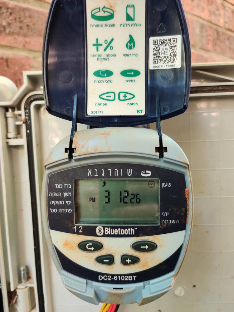

או שאני אידיוט, גם זו אפשרות. קובץ מצורף 146980
נמרוד אתה יכול להיות רגוע (או שלא),
אצלי השקיה זה חלק מהמקצוע, אבל בבית אני עם כזה 😅:
קובץ מצורף 146981
מבחינת המלצה למחשב קו אחד אני ממליץ על AMICO, מחשב מעולה ששורד בכל תנאי.
מצד שני אין שום טעם להשתמש בארבעה מחשבים לארבעה קווים (או הרבה יותר) כשאפשר לעשות את זה עם מחשב אחד, דוגמת הגלקון.
