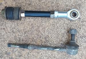

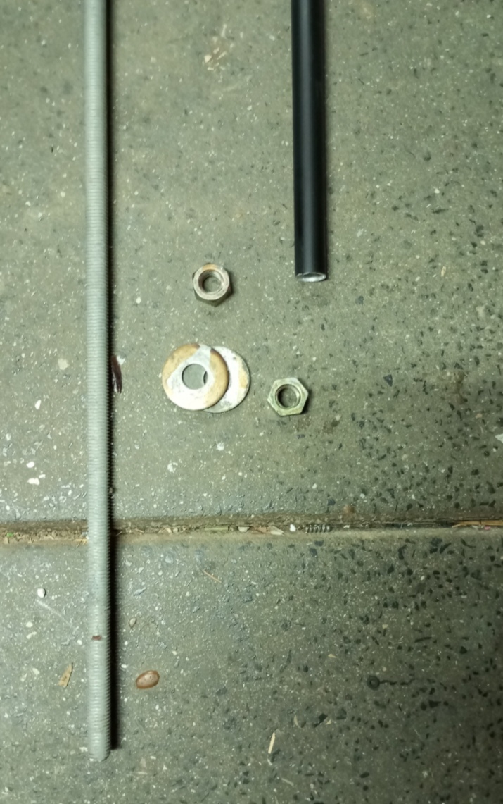

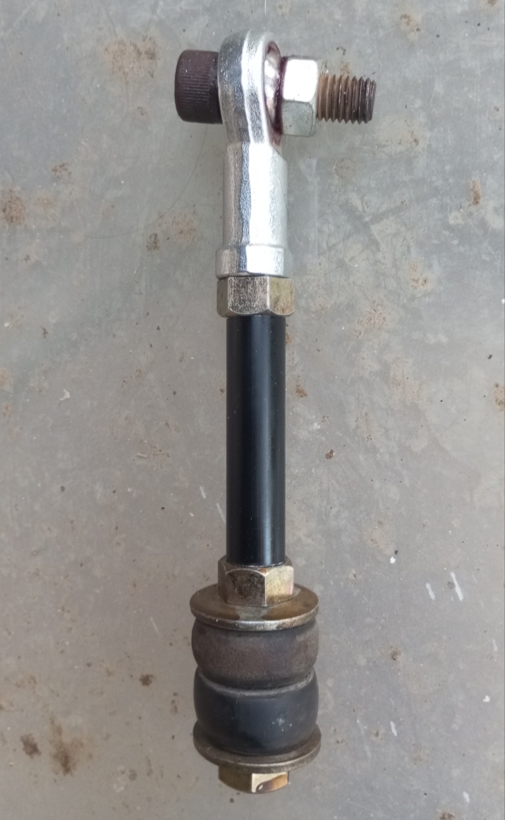

האביזרים הדרושים:
מיסב קצה מתגרז - 12 מ"מ
מוט הברגה 12ֳ—1.75
צינור אלומיניום דק דופן בקוטר 15 מ"מ
שייבות גדולות, אומים מתאימים
1. חיתוך מוט ההברגה לאורך הרצוי, אני חתכתי ככה שיהיה ארוך מהלינק המקורי בכ-1.5 ס"מ, בגלל שהרכב מוגבה.
קובץ מצורף 147529

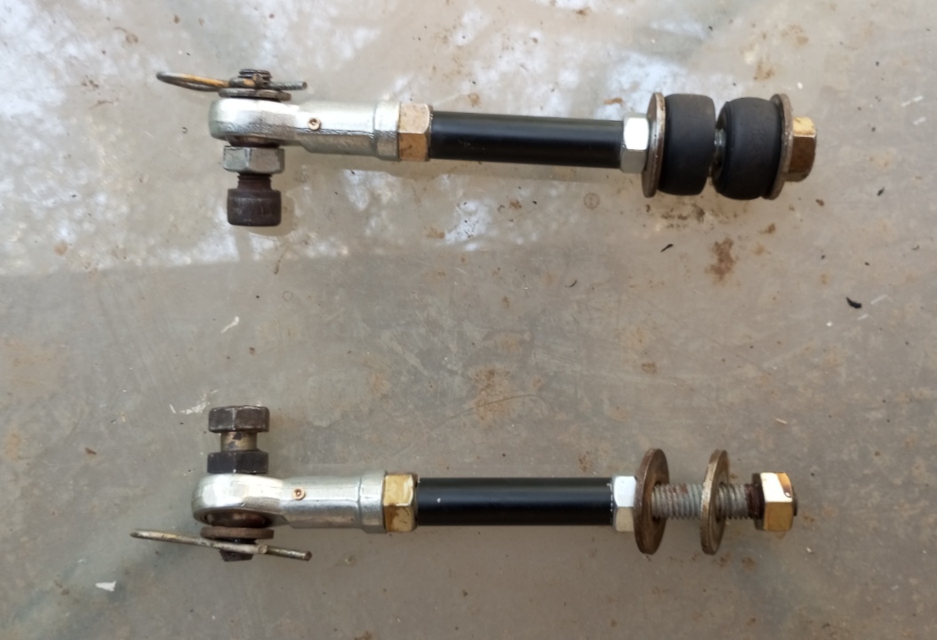

2. חיתוך צינור האלומיניום כך שיכסה את התבריג בין שני קצוות הלינק,

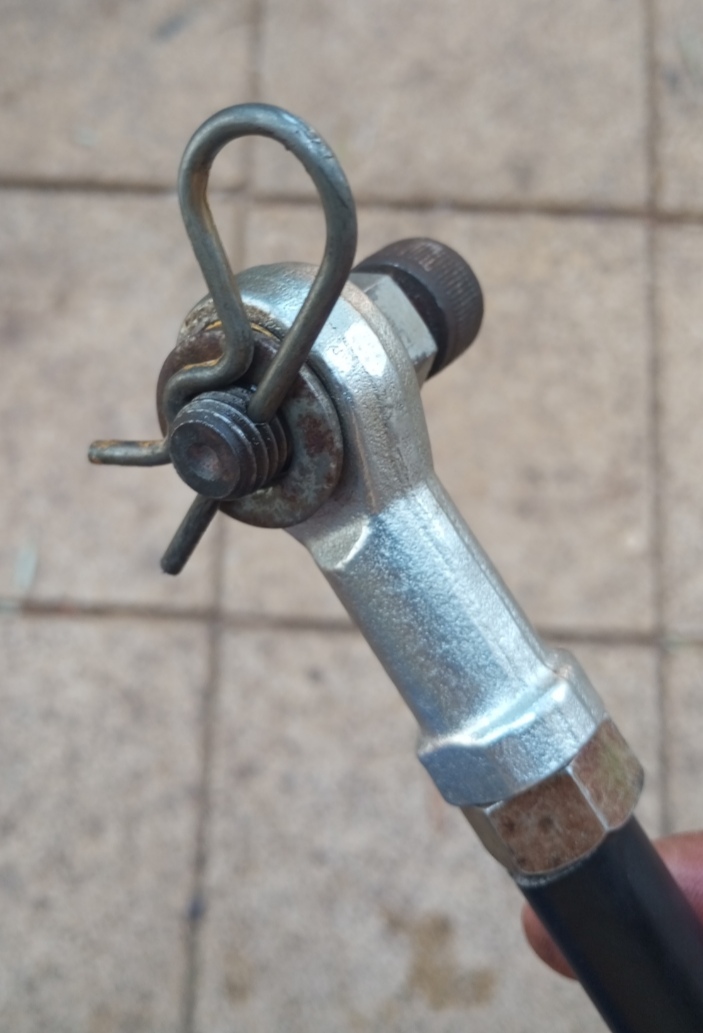

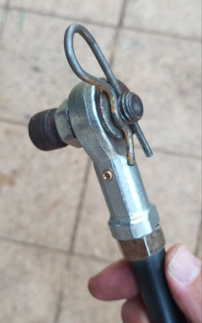

3. התאמת בורג, שיתאים באורך לחיבור קבוע למוט מייצב, וגם להכנסת מיסב הקצה ויישאר קצת מרווח לאבטחה עם פין נשלף (הפין הזה הופך את הלינק למתנתק בקלות)
4. קדיחת חור בבורג.
5. הוספת שייבות במקומות הנכונים כמו שאפשר לראות בתמונות:
קובץ מצורף 147533
קובץ מצורף 147530
קובץ מצורף 147534
קובץ מצורף 147531
קובץ מצורף 147532

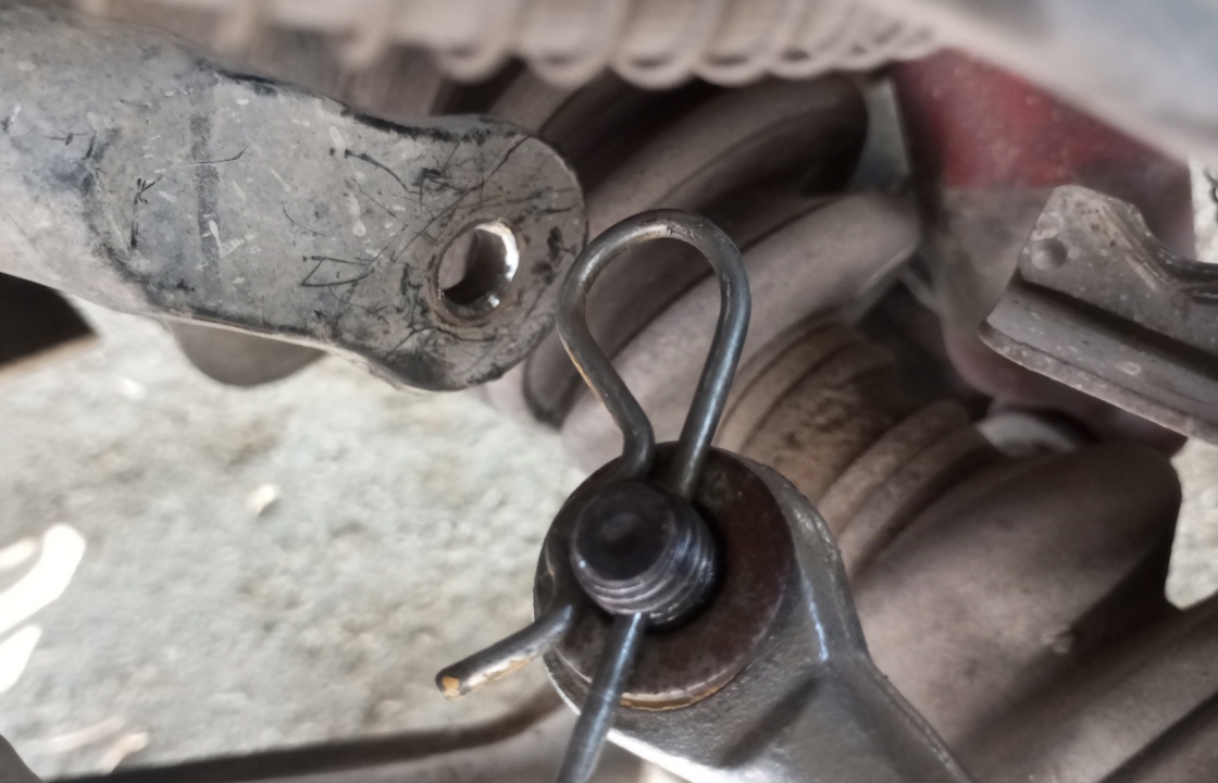

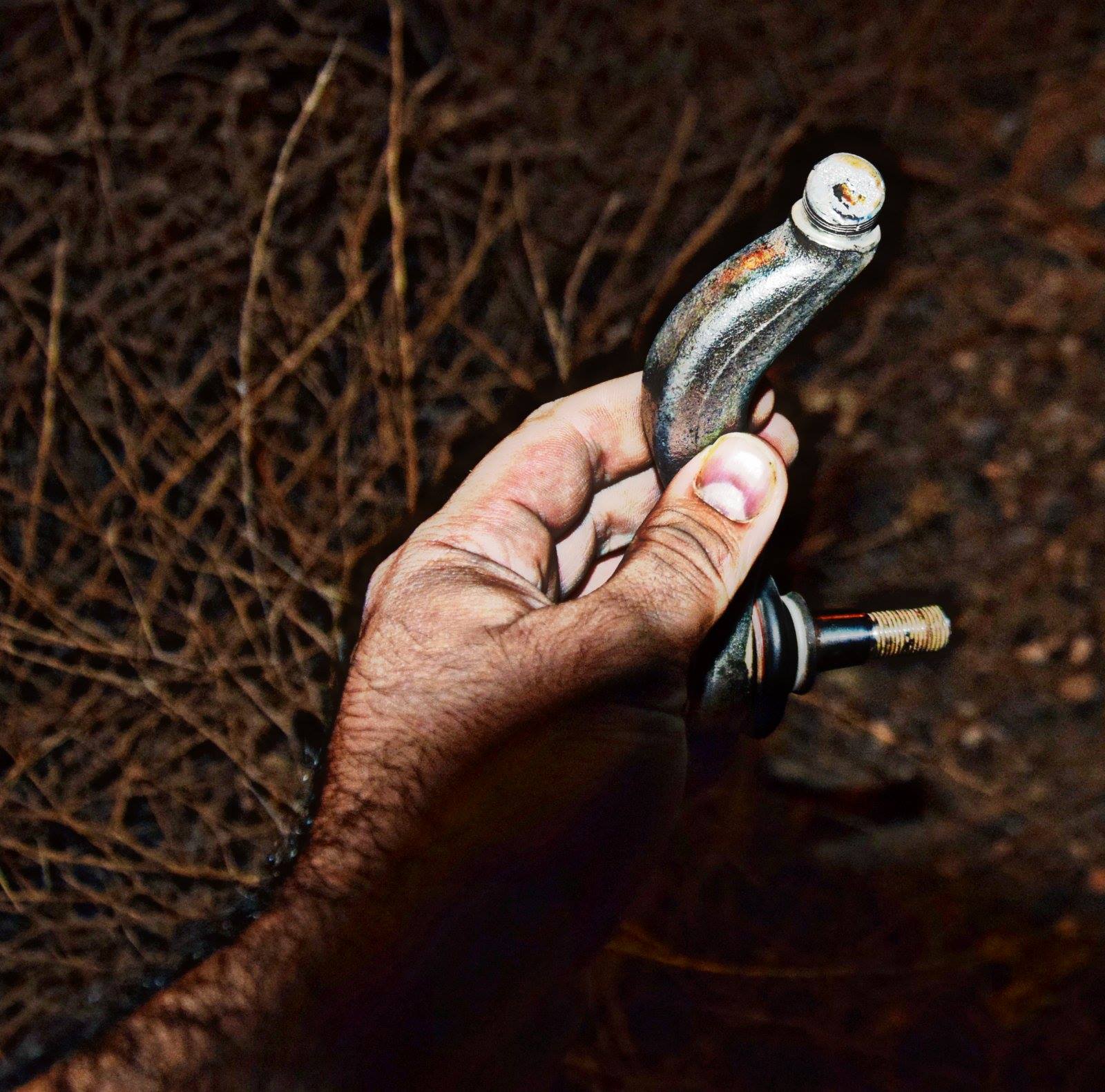

אז ניסיתי להרחיב את החור במוט המייצב,
מקדח 12 מ"מ רגיל לא מדגדג את החומר הקשה.
אולי אתם יודעים, איזה מקדח או כלי הכי יתאים להרחבת החור ב-2 מ"מ?
קובץ מצורף 147706

שתי אפשרויות
על מקדחת עמוד לאט לאט.
כרסום אצבע עם ראש כיפתי.
איזה קוטר אתה צריך? 12?

אז בכל מקרה אני חייב לפרק את המוט מהרכב? או שאת הכרסום אפשר לעשות עם מקדחה רגילה?

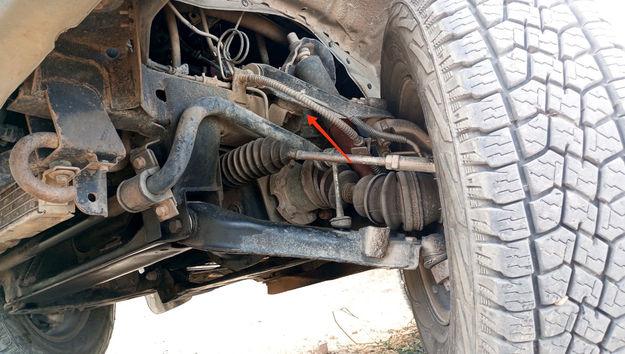

תגובה: פינוק למוסו: מוט מייצב מתנתק
תן תמונות של הרכב מחובר/מנותק.
בינתיים יש תמונה רק של ה"לפני" (מחובר)
כשאסיים יהיה גם ה"אחרי"..
קובץ מצורף 147708

את העבודה עם הכנסות תוכל לעשות על הרכב אם אתה עובד ממש יציב ולאט ועם שמן או אמולסיה.

אם כל כך קשה להגדיל את החור, למה בחרת בבורג/מיסב קצה גדול יותר?
זה גם לא יאפשר לך להחזיר מצב לקדמותו לתפוח הקוני המקורי (אם אני מבין נכון את התמונות).
רציתי מיסב יותר מסיבי, ב- 10 מ"מ גם הכדור קטן וחלש יותר.
בכל מקרה לא תהיה בעיה להחזיר למצב הקודם, זה חור רגיל ולא קוני, החיבור הוא בהידוק אום ובורג ולא בחיכוך.

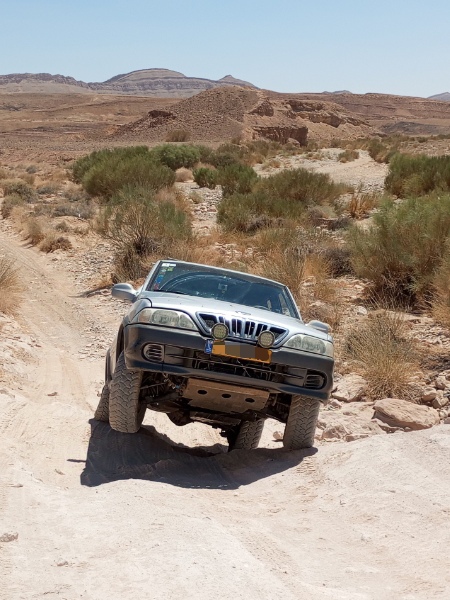

אני הייתי עושה ניסוי, האם בתמונה שהעלת המתלה פתוח עד הסוף? על הגובל? או שמשהו עוצר אותו(מה שלום הגובל, שלם? קיים?) ואז משווה לאותו מצב ללא מייצב מחובר. מה שאני ראיתי (ברכבים אחרים) הוא שהמתלה מבלה בזוויות חדות יותר, יותר זמן ואז פעמון אומר אדיוס, תפוחים מתעקמים.
opl
בהצלחה המתלה נפתח עד הסוף, המשולש העליון נשען על הגובל, רואים בתמונה.
מבחינת זכויות זה לא משנה, כי גם עכשיו המתלה מגיע לסוף מהלך.אבל זה באמת מעלה תהיות לגבי היעילות של ניתוק המייצב, אבל ננסה- ונראה איך זה מרגיש.

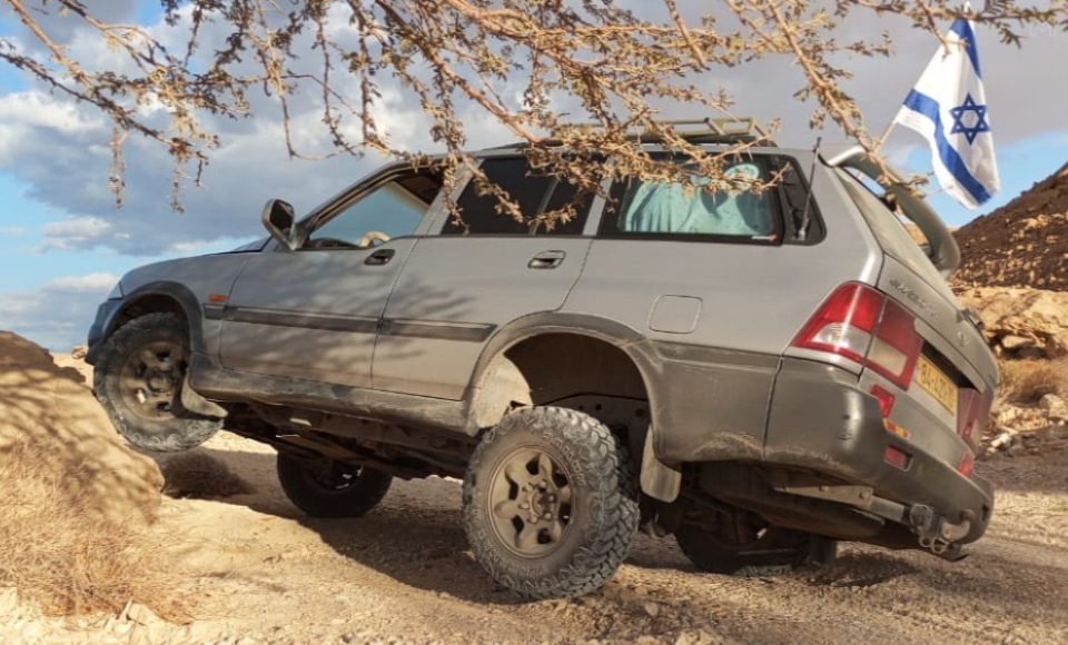

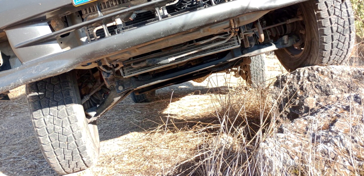

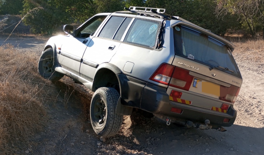

היום פירקתי את המוט מייצב ובדקתי קצת איך זה משפיע,
אז כן המתלה בצד שתחת עומס נסגר יותר (הבדל של בערך 5 ס"מ לעומת המצב לפני הניתוק, כמעט מגיע לכנף)
(חדי העין יבחינו בהבדל במרחק של הגלגל הקדמי מהכנף, בתמונות)
ובכללי הנסיעה פחות קשה בשטח, לפחות זו התחושה, יותר "אמריקאית".
ניסיתי גם בכביש ולא הרגשתי הבדל משמעותי, עשיתי כמה שבירות עם ההגה והכל הרגיש לי רגיל.
אפשר לראות בתמונות את המתלה הקדמי, לפני ואחרי:
לפני:
קובץ מצורף 147731
ואחרי:
קובץ מצורף 147734
קובץ מצורף 147733
