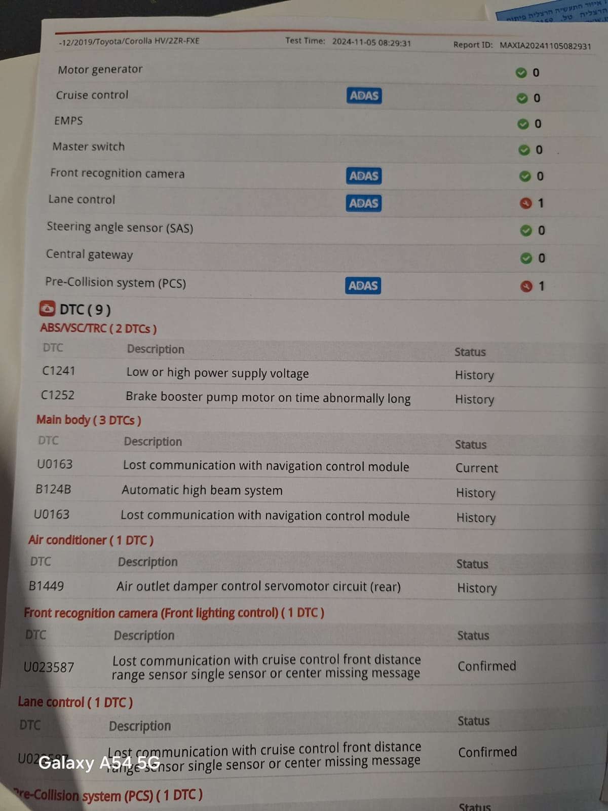

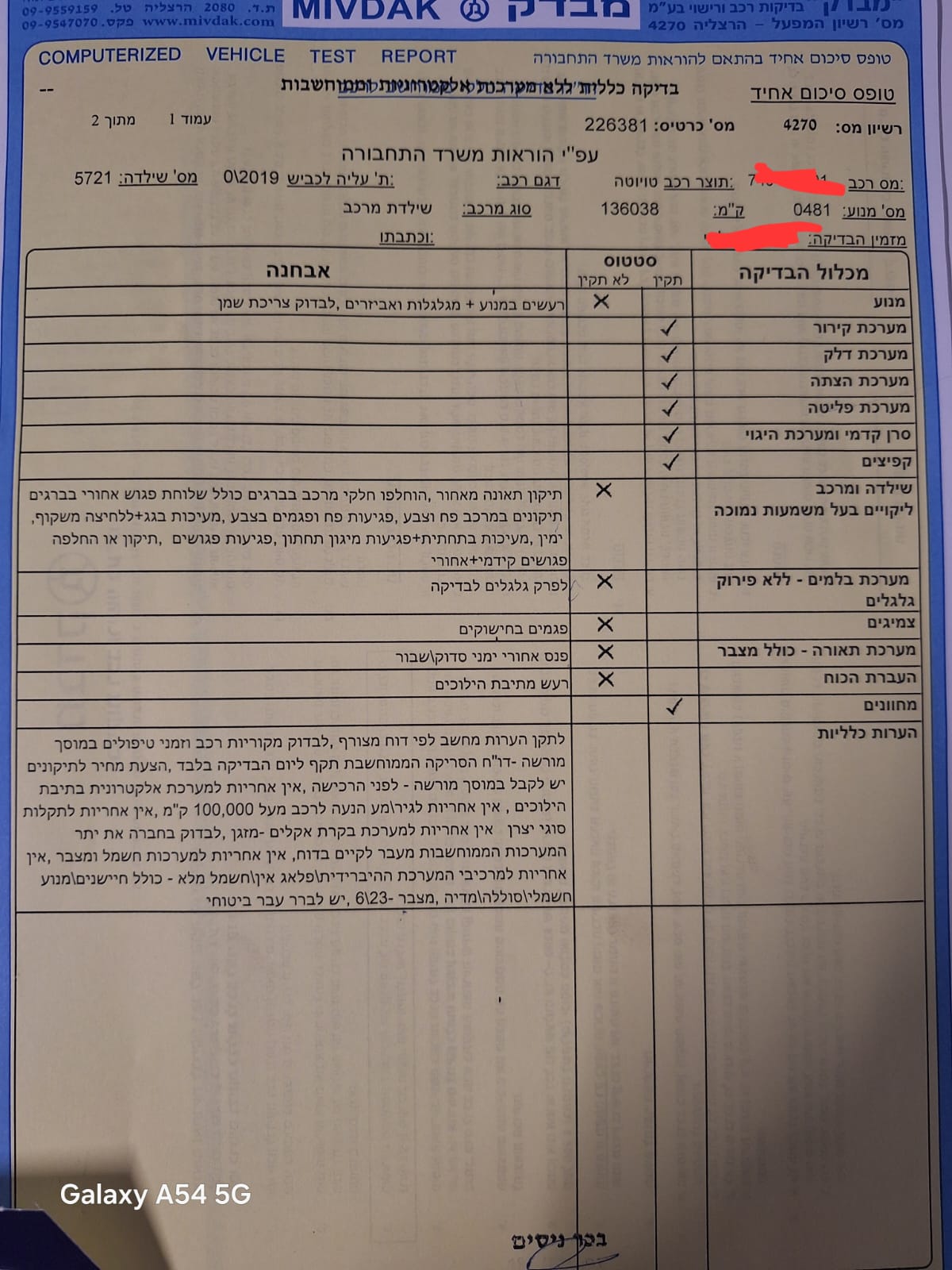

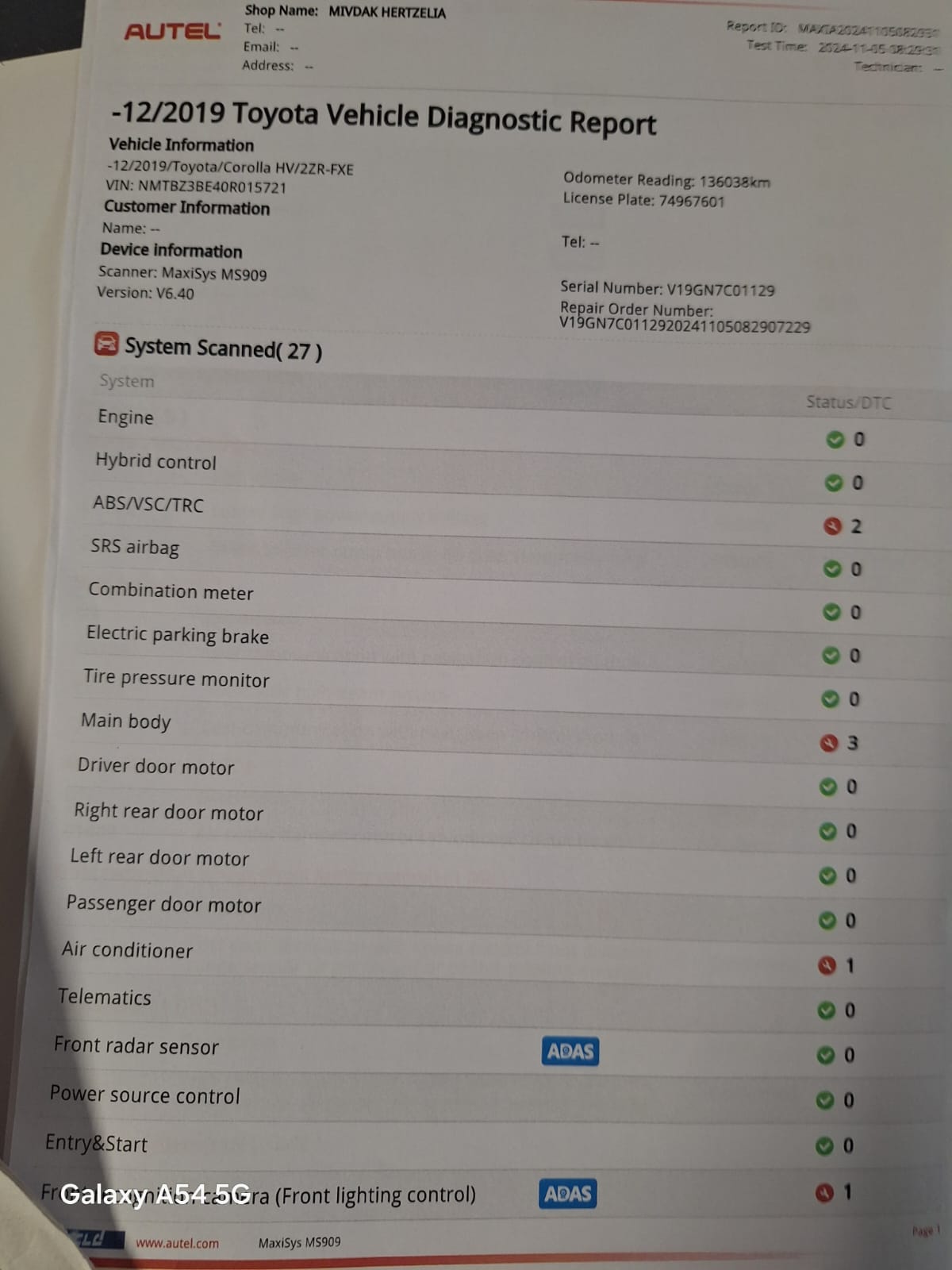

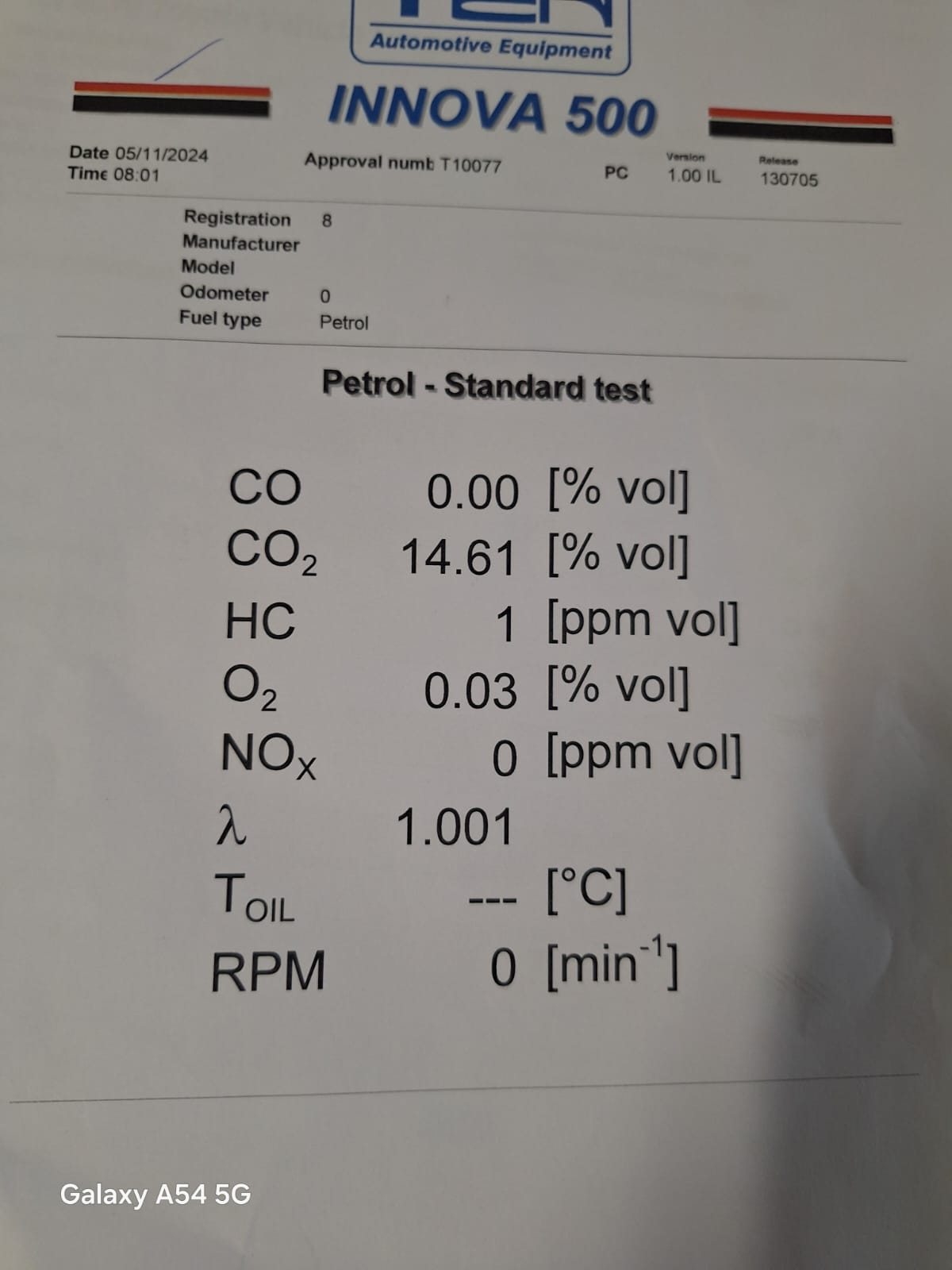

אשמח לסיוע מניסיונכם
טויוטה קורלה שנת 2019 היברידי. מצורפת הבדיקה של הרכב.
היתה פגיעה מאחורה שאין פגיעת שאסי
אבל איך מחשבים ירידת ערך של פגיעה כזה מהמחירון של הרכב?
באופן כללי מה דעתכם על הבדיקה- האם כדאי לרכוש?
קובץ מצורף 147894קובץ מצורף 147895קובץ מצורף 147896קובץ מצורף 147897
תודה רבה!

אי אפשר לתת שום חוות דעת אמיתית מכיוון שהבדיקה הזאת והתוצאה שלה שווה לתח....
תבדוק איך והאם הרכב טופל, יש היסטוריה מסודרת?
תבדוק עבר ביטוחי, במידה והתאונה תוקנה במסגרת תביעה, תוכל לדעת בדיוק כמה ירידת ערך תיאורתית אפשר להוריד.
2 אלה ייתנו לך אינדיקציות מסויימות, בנוסף למה שראית, מצב חיצוני ופנימי.

מה שכן מובן שהרכב עבר תאונה לא קלה (נזק למרכב=שלדה) בחלק האחורי ויש עוד נזק בשלדה (הקורה שציינו).
בקיצור, אני הייתי עובר הלאה ומחפש רכב אחר.

מוכר. עיוות בקוביה של המשטח סופג אנרגיה.
גם אנחנו מכרנו קורולה עם הנגיעה הזו.
המוכר ראה, מופיע ברישום בגלוי, ולא עניין אף אחד.
התחרו מי ייקח את הרכב.
אבל כאן רשום הרבה יותר.
החלפת קורה, מעיכה בגג.. מעיכה בקורת חלון אחורית. מישהו שם נכנס בראבאק של האוטו.

תודה על ההתייחסות, שאלתי מפורשות את הבודק של מבדק בהרצליה פיתוח - אם יש פגיעה בשאסי (זהה לשלדה ?) התשובה היתה שלא. רק' החלפת תא מטען עם ברגים - ירד ב10 אלף מתחת למחירון.
איפה ראית נזק למרכב ?

לגבי המעיכה בגג- זה מינורי - לא הצלחתי לראות את זה בלי הבוחן שם את האצבע
לא ראיתי שכתוב "החלפת קורה" - פספסתי את המינוח ?

כמה שמתעמק זה אוטו מכוסח.. נזקי מרכב תחתון..
מעיכה בגג ממה?
יחד עם עדות לתאונה אחורית ועיוות במשקף דלת.. והמגמה מאחור.. במצטבר נראה רע.
למה ההתעקשות על הרכב הזה?

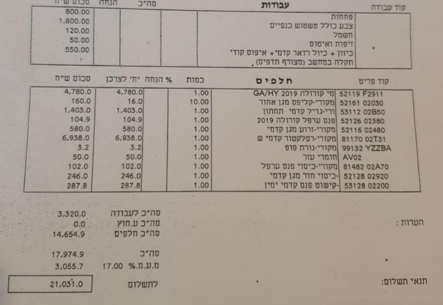

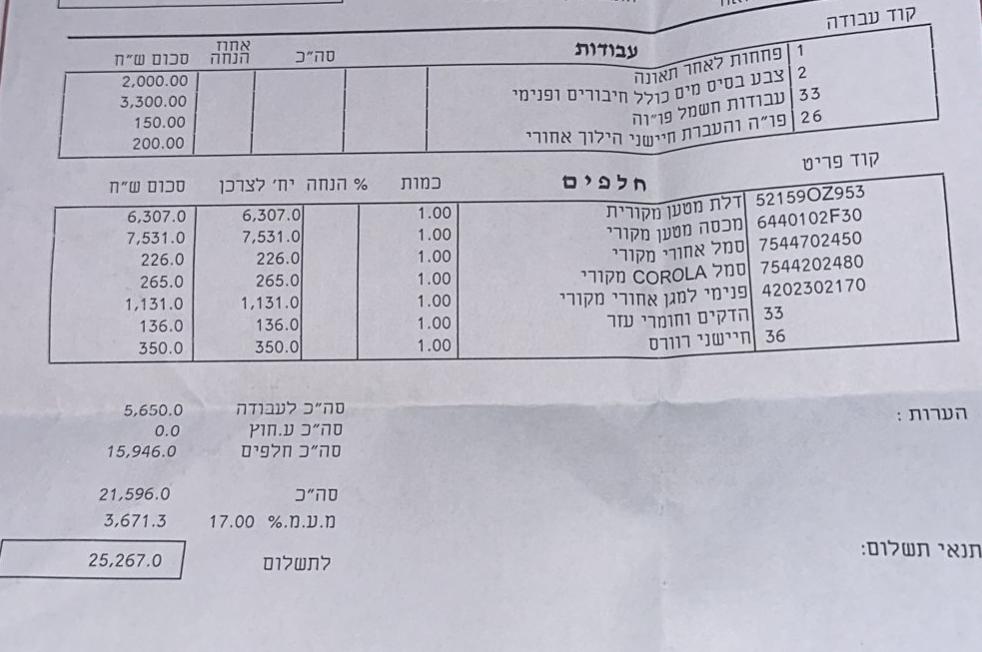

2 קבצים מצורפים
תגובה: בקשה לסיוע בהבנת בדיקה קורולה 2019 (נושאים אוחדו)
ד ו ר ו ן
מעיכה בגג ממה?
מצב פירוט התיקון האחורי והקדמי
האם עדיין מטריד ? ???
קובץ מצורף 147916קובץ מצורף 147917
אני לא מבין מספיק כדי לומר לך כן או לא.
נראה שאה ממש נעול על הרכב הספציפי הזה שעבר תאונה ותוקנו בו גם החלק הקדמי וגם האחורי בכ-45 אש"ח.
ענו כאן מספר אנשים שרמזו לך שכדאי לעבור לרכב אחר, אבל כבר החלטת בכל זאת ללכת על הרכב לאחר שכנראה קיבלת הורדה יפה במחיר (מקווה שזו הורדה משמעותית).
נסה לחזור לכאן לאחר שנה או שנתיים עם הרכב ולעדכן.
