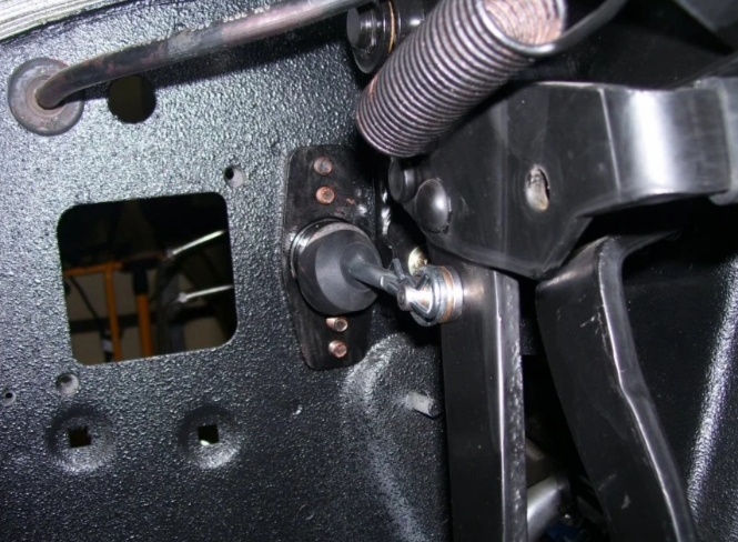

לא יותר פשוט למקם לפי מיקום הדוושה? (התמונה מהאינטרנט)

ehudzeelim
המיקום ימינה-שמאלה לא בעייה. אבל המעלה-מטה משמעותי. התמונה שקישרת, זה בערך המיקום, אבל איך הבן אדם הגיע אליו? אולי כי אצלו היה סימון, וזה בדיוק המיקום גם למשאבה שקניתי. ואולי זו משאבה אחרת עם מהלך אחר. החור שממקם בדוושה לא מקורי - הוא קדח אותו. האם הוא מדד וחישב מהלכים? האם הוא עשה כמה פעמים ניסוי וטעייה?
אני מעדיף להתחיל מנקודה ידועה אם אפשר, כי המשאבות שקניתי הן תואמות למקוריות של ג'יפ CJ7 עם קלאץ' הידראולי. ואז יש סיכוי סביר לבול בקדיחה ראשונה.

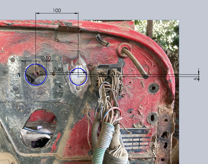

קובץ מצורף 149934
זה מגובה בעוד מדידות חוץ מהמניפולציה עם התמונה.
למיטב מדידותיי - מרכז הקדח של הבוכנה של הקלא'ץ הוא 100 מ"מ מימין למרכז החור של דוושת הבלם וכ 5 מ"מ מתחתיה.
אם זה ממש קריטי אני יכול להדפיס 1:1 ולוודא אבל זה יחכה לשישי.

de fox
קובץ מצורף 149934
100 ימינה 5 למטה סמן כמטרה אש לתכלית.

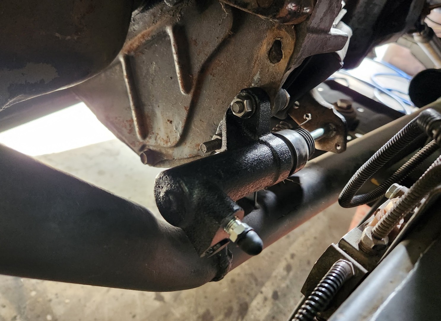

הרכבתי את רוב המערכת, מחכה רק לצינור. הזמנתי את המקורי של קראון שהוזכר כאן.
המשאבה התחתונה מתחברת בקלות על החורים המקוריים בבל האוזינג. יש קלירנס מהאגזוז - מבין שלפעמים זה יכול להיות בעייה.

בצד המנוע המשאבה גבולית במגע עם הבוסטר.
על הקשקש אבל נכנסת.
