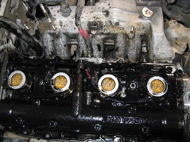

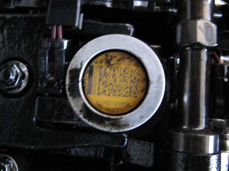

הS\N לא ניתן לקרא במחשב. הם רשומים על האינגקטור !
בגלל זה UMI החליטה לפתוח לכולם את המכסה של המנוע ולקרא בראש האינגקטור
(בחלק הצהוב - לא מדבקה) את הS\N
למשל בצילום למטה הS\N = 729804 (בחלק התחתון של הצהוב מתנצל על הפוקוס)

מתחת למספר הסידורי (ראה תמונה בהודעה הקודמת) - המספר אכי למטה בצהוב, בצילום זה 48 ,משמעותו code for the grade of injector
סדר הפעולות בהחלפת אינג.: מתקינים אינג. בודקים את המספר שנותן GRADE הרשום עליו ואז מתקתקים אותו במחשב הרכב כדי שהכיוון יהיה נכון.

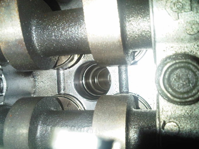

בתמונה שרוול שבתוך הראש, רואים את החרירים של מעבר הסולר, מתחת ממש נימצא מעבר מים שמקרר את המזרקים והראש:
קובץ מצורף 82295
בהזדמנות אני יצלם את הראש בלי השרוולים ויראו יותר טוב את מעבר המים.

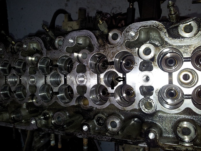

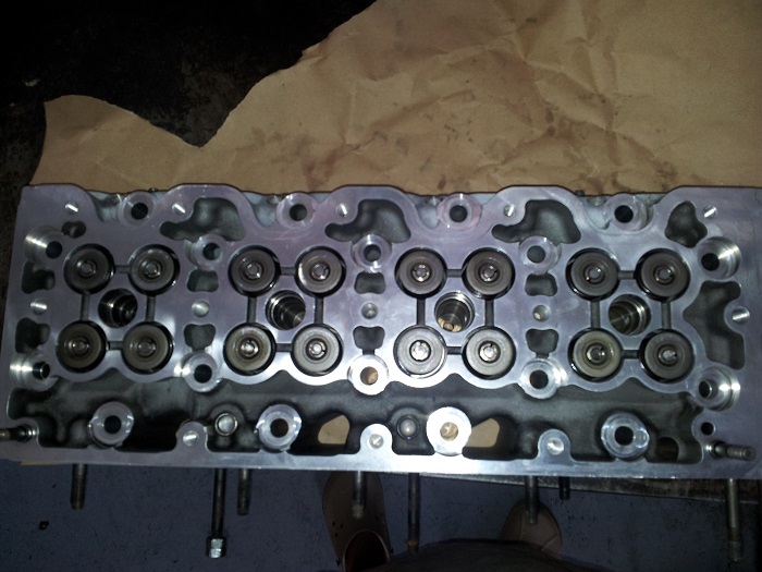

בתמונה ראש בלי שרוולים, החץ שמצביע שמאלה על מעבר המים שמתחת המזרק, החץ שמצביע למעלה על החריר של מעבר הסולר לאורך הראש,
אטמי השרוול יושבים בין החריר של מעבר הסולר, האטם התחתון בשרוול עבה יותר מהעליון, הנוזל קירור שעובר מקרר את הראש והמזרק.

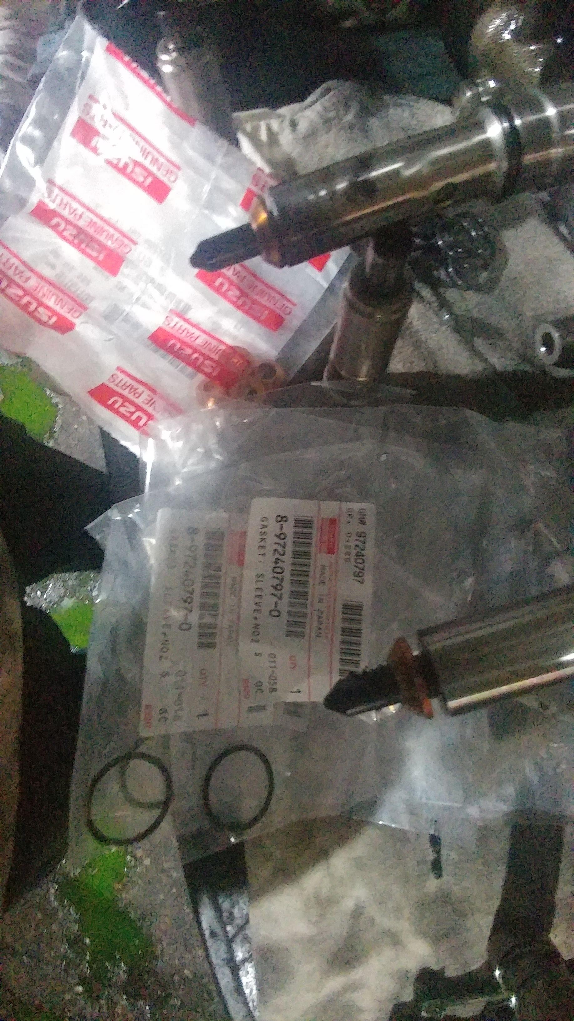

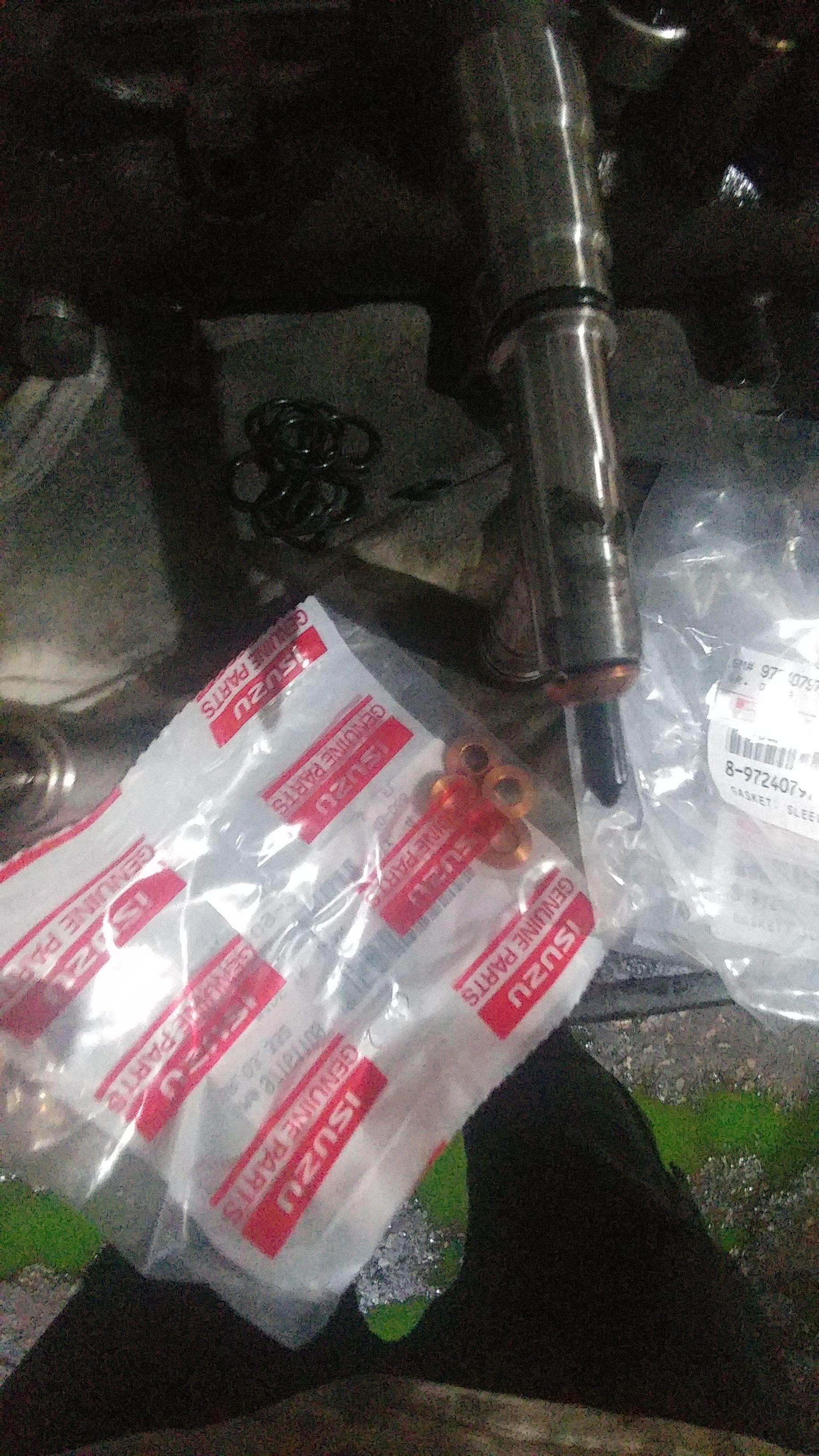

המלצה שלי לקנות סט מקורי, מניסיון אין שום בעיה איתו ומחזיק מאות אלפי ק"מ בלי בעיה, היה גם עליו ריקול, קרא את הכתבה של עופר(אם עדיין לא קראת) כולל התגובות.
http://www.jeepolog.com/forums/conte...age=3#comments
דוגמה לקיט אטמים מקורי, שים לב שקית סגורה של אסוזו, אם זה לא מגיע ככה זה לא מקורי:
קובץ מצורף 128551קובץ מצורף 128552
