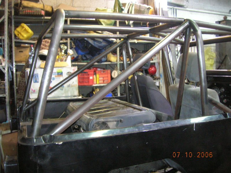

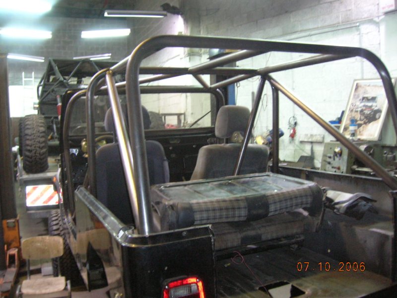

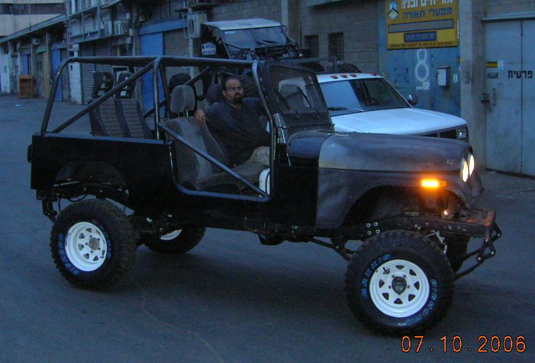

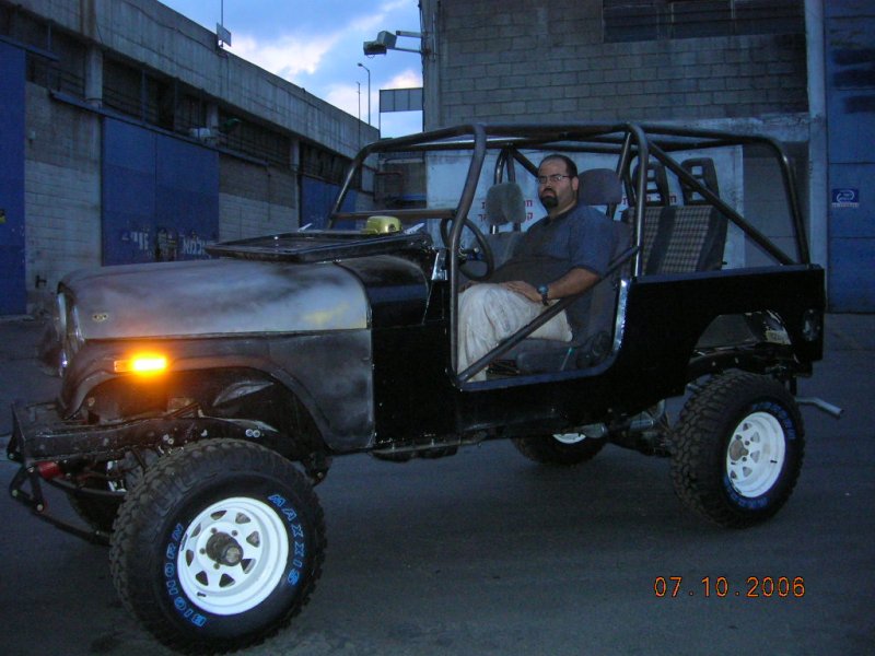

אחרי יומים של עבודה קשה ומאומצת, לא מצידי, אני שמח להציג את עבודתו האחרונה של ברוך טולדנו היקר הידוע בשמו הנוסף - הצפרדע.
ברוך הסכים לבנות עבורי כלוב התהפכות תקני.
אחרי פגישת תיאום צפיות הרכב הגיע אליו לשם התקנת הכלוב.
אני חייב לציין שהתוצאה לא עמדה בציפיות.....היא הייתה בערך פי 1000 טובה יותר מכל מה שרק חלמתי שיהיה. ברוך הוא אומן ואמן בחסד עליון. העבודה שלו וצורת העבודה שלו מדהימה והתוצאות מדברות בעצמן.
בקרוב תעלה כתבה מסודרת שבמהלכה יהיו דוגמאות והסברים כיצד מכינים את הפלדה לעבודה.

נראה טוב תתחדש
אבל האלכסון שחוסם לך את חצי הדלת עד כדי כך חשוב?
לעולם לא ראיתי אותו בקשתות .
נראה לי עושה חיים קשים

ברוך, האלכסון אמנם קצת מקשה על הכניסה אבל אם אני הצלחתי אז כל אחד יכול.
הרכב ירד איזה 10 ס"מ לפחות וביחד עם מדרגה לא יהיה כל כך קשה להכנס לרכב.

הייתי מוותר עליו
נראה לי שהייתי נופל יותר מדי בגללו בזמן הירידה מהג'יפ
שגם ככה היום אנשים לפעמים נופלים ללא שום כלוב
שלא נדבר על מכות שאפשר לקבל מזה בשטח

הערה לא לגבי הכלוב - מיכה, עכשיו שהג'יפ מורכב, יש עליו כלוב ואותך - הג'יפ אכן גבוה, גבוה מדי. השאקלים הן מקדימה והן מאחורה לא בזוית עבודה נכונה. אתה צריך לרכך את הקפיצים ללא ספק. אבל אולי נמשיך את זה בשרשור הנכון כשתשים שם גם את התמונות.

נמרוד, עניין הקפיצים ידוע. יטופל במהלך השבועיים הבאים אחרי שמשקל נוסף יתווסף לרכב.

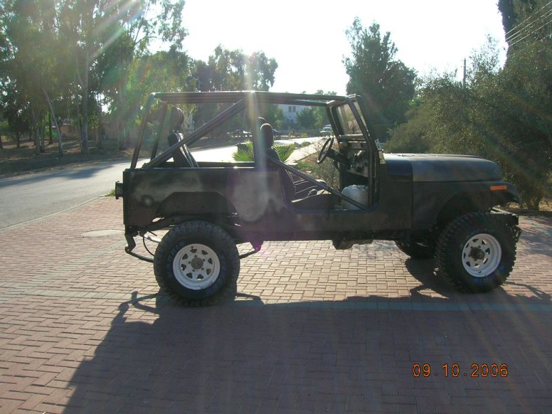

היום בניגוד למה שחשבתי שאני אעשה לקחתי את הרכב מברוך למתלם. מחר יהיו תמונות של הקפיצים והדרייבשאפטים. רק כדי לסגור את הנושא הזה, ירדו 10 ס"מ מקדימה ו7 וחצי מאחור. הנדנדות/שאקלים בזווית מעולה וגם הדרייבשאפטים די הסתדרו, אולי צריך לעשות עוד כמה כיוונונים (בכל מקרה הרכב הולך למכון לדרייבשאפטים כי הקדמי ממש לא בסדר), אבל הזוויות נראות סביר.
לעניינינו.
החזרתי את הרכב למושב איפה שהוא נמצא ולצורך בדיקה אקדמית בלבד ( :twisted: ) נסעתי איתו ברחבי המושב. להזכירכם אין לי בולמים, חגורות בטיחות או קסדה.
במושב יש באמפרים. לא שמתי לב.
מאחר ואני עדיין פה אז אתם בטח כבר מבינים שלמרות שביצעתי זינוק לא קטן הראש נשאר על הכתפיים ולא מרוח על הכלוב. לכן המרחק נראה לי מצויין. מקווה שמבחן השטח יוכיח שזה אכן כך.
בקשר למוט האלכסוני בדלתות.
אני כמו שראיתם לא בדיוק קל רגלים וגמיש במיוחד. אם אני מצליח להשתחל לרכב בלי יותר מידי בעיות אז אני מאמין שכל אחד יכול.
ברוך, עילוי שכמותו, הציע לסדר לי גם את המדרגות צד, ככה שבתקווה שלהכנס לרכב יהיה קל יותר מאשר עכשיו.

הנה תמונה של הרכב אחרי ביקור אצל מתלם :-)

יפה יפה, עדיין גבוה בטירוף אבל זה בסדר, מוכן לגלגלים 35... אז בובו/בליזארד מגיע למפגש בערבה?
