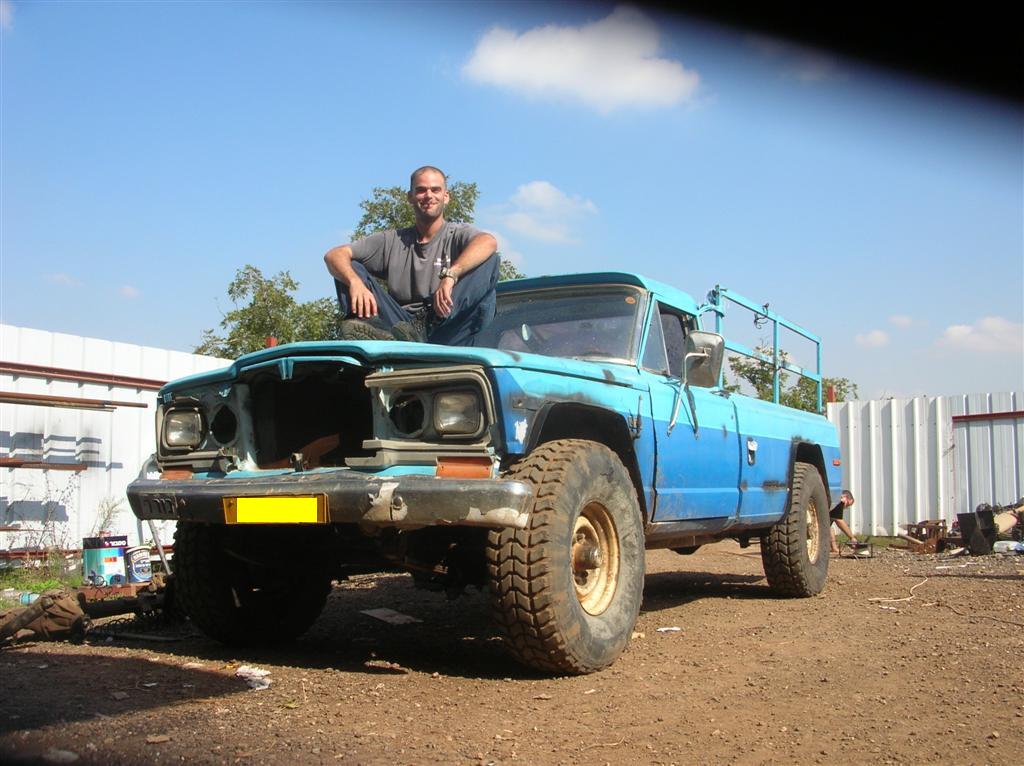

פרוייקט בתהליך - טנדר וואגוניר של אלון
http://jeepolog.com/forums/attachmen...tid=4858&stc=1
הרכב: טנדר וואגוניר J20-46, שנת 81, בסיס סרנים 130'.
מנוע 258.
גיר T18A.
טרנספר דנה 300 או דנה20, לא טרחתי לבדוק.
סרנים D44HD, D60FF.
האידיוט למעלה עם החיוך המפגר והסיגריה המדלדלת? אני.
מה עושים לו?

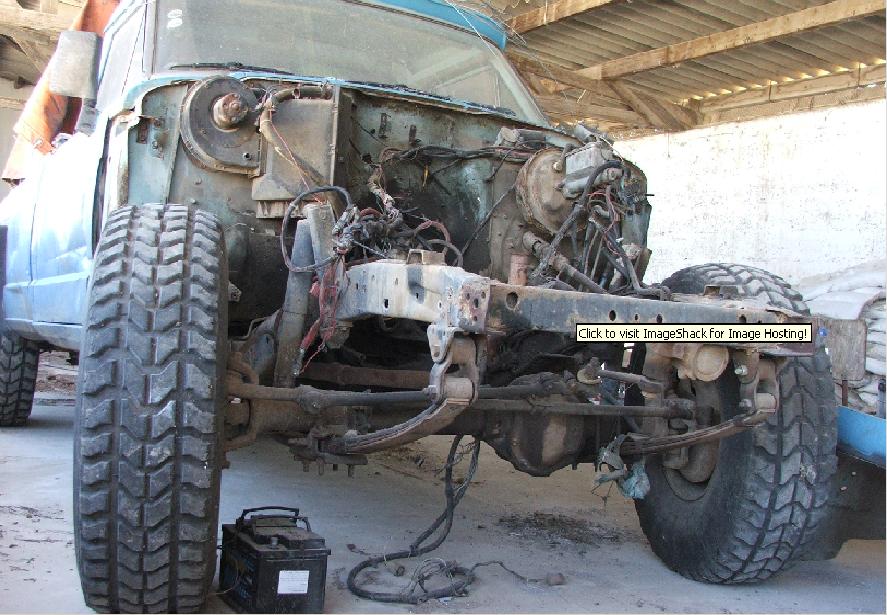

http://jeepolog.com/forums/attachmen...tid=4857&stc=1
הפירוק שאתם רואים לקח שעתיים, לא כולל הוצאת המנוע, הרדיאטור ועוד פיצ'קפעס (עוד שעתיים-שלוש). הוא נעצר כי חסר לי המנוף שלי, אותו אני אבנה אחרי ששולחן העבודה יהיה בנוי. זה יקרה עוד... נו, אמרתי לכם לא לשאול.
