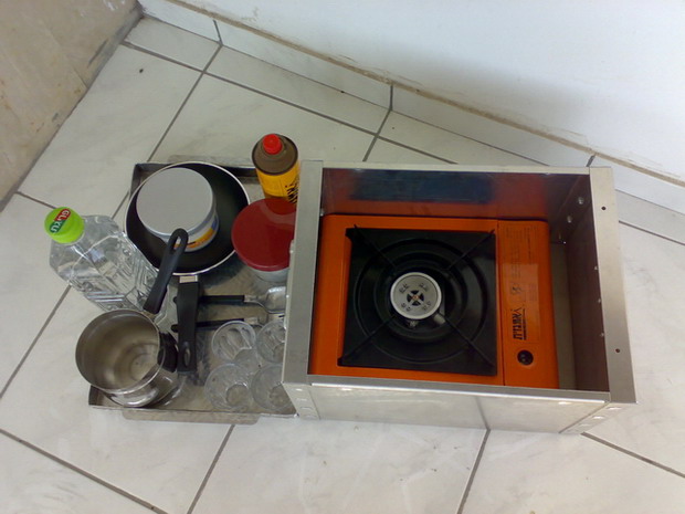

החלטתי עבורי לבנות ערכת קפה קטנה באיכות נצחית ומתוחכמת שתיכנס לארגז הקטן ביותר שלנו במידות 300-רוחב ,400 אורך, ו-240 גובה [מ''מ]. סה''כ 29 ליטר.הארגז יהיה מפח מגולוון וצבוע ויכיל את הפריטים הבאים.הגזיה השטוחה והמוכרת -בתחתית הארגז שתופסת כעשרה ס''מ מגובהו,שני מיכלי נירוסטה עם מכסה זכוכית לקפה וסוכר,פינג'אן נירוסטה,4 ספלים קורניניג בלתי שבירים,בקבוק מים מינרליים,ומקום נוסף לקופסת כירסומים או פירות יבשים.המכסה של הארגז יפתח לימין ,ויהיה מעין ''שיש'' לצורך ''פינויים'' של המוצרים והכלים שמונחים מעל הגזיה, וכן ''שולחן'' להגשת הקפה.הארגז במצב ריק יעלה כ-290 שקל ואילו כל הכלול בו - גזיה ,ספלים, מיכלי נירוסטה ופינג'אן יעלו עוד כ-160 ש''ח. האם לדעתכם יש מקום למוצר כזה??
עריכה 05-09-2007 - תמונה:

עכשו הבנתי יותר טוב למה בחרתי בכירת גז שטוחה שאין בה אין כל הצרות האלה.
והנה תמונות:
חוזר: בדיקת היתכנות - ערכת הקפה האולטמטיבית.
חיים
איך מפעילים את הגזיה כשהיא בתוך הארגז? - גישה לכפתורים?

לכירה יש חלון לצורך הדלקה בחזית ובמיקום הנכון.דרור ,זה בסדר להשתמש בכירות האלפיניות אך לכל אחד יש את ההעדפות שלו - מה עוד שכאן מדובר גם בבישול קל ולא רק בערכת קפה - וזה בכל זאת מאוד שונה. הכירות שנמצאות עכשו בייצור תהיינה צבועות במגוון רב של צבעים ,כך שגם מבחינה זו מעט התקדמנו.

למסע קטן ברמת הגולן לקחנו איתנו אתמול את המערכת לסידרת עינויים ובדיקות שטח. התוצאה - אכזבה מוחלטת מהגזיה הסינית. נאלצתי לפרק אותה בשטח בכדי להשמיש אותה - מה שגילה לי את חלקיה הפנימיים והמסקנות העגומות הנובעים מהם. אין שום אפשרות לתת אחריות למוצר כזה גם לעשר דקות. זו בושה טכנולוגית לייצר כזה זבל. התכנון הבסיסי מאוד חכם והושקע המון בתכנון, אך בחירת החומרים איכותם ורמת ההרכבה אינם מצריכים את הכתובת ''תוצרת סין''.אנו יורדים מיידית מהגזיה הזו ונאלצים לחזור לשולחן התיכנון בכדי לייצר /להרכיב/ ליישם גזיה שתהיה לרוחנו. זה יקח זמן -כרגיל ,אבל לפחות נהיה מרוצים מהתוצאה.סביר שגם המחיר ישתנה אך לפחות נוכל לעמוד מאחורי המוצר ללא חששות. התנצלותי לממתינים שהזמינו והם יקבלו את המוצר החדש במחיר שהובטח להם ללא קשר לעלויות שטרם ידועות לנו.
