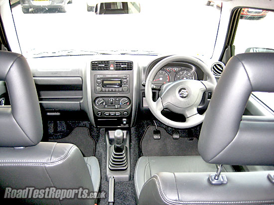

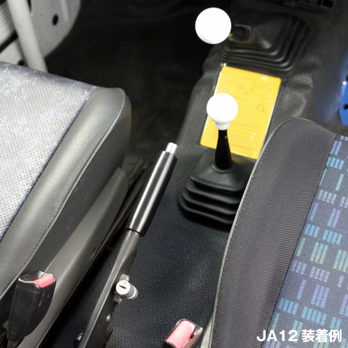

לשם ההמחשה - נתעלם רגע ממיקום ההגה -
http://www.jeepolog.com/forums/attac...1&d=1271441160
אתה רוצה משענת שתהיה מעל ידית ההנדברקס, תתחיל למדוד את המרווח בין הידית למושבים , קח כמה ס"מ ספייר כמובן. ואז תמדוד לגובה, מה הגובה המקסימלי שהידית מגיעה אליו, זה הקצה התחתון של תא האכסון במידה ויהיה כזה. משם תעלה למעלה עוד יותר עד שתגיע לתנוחה שנוחה לך להשענות, זה הקצה העליון של תא האכסון שעליו נוסיף ריפוד אבל את זה לא צריך למדוד. ואז תמדוד רוחב,אורך ושאר זויות. תדמיין לעצמך בראש - קוביה.
בהצלחה
