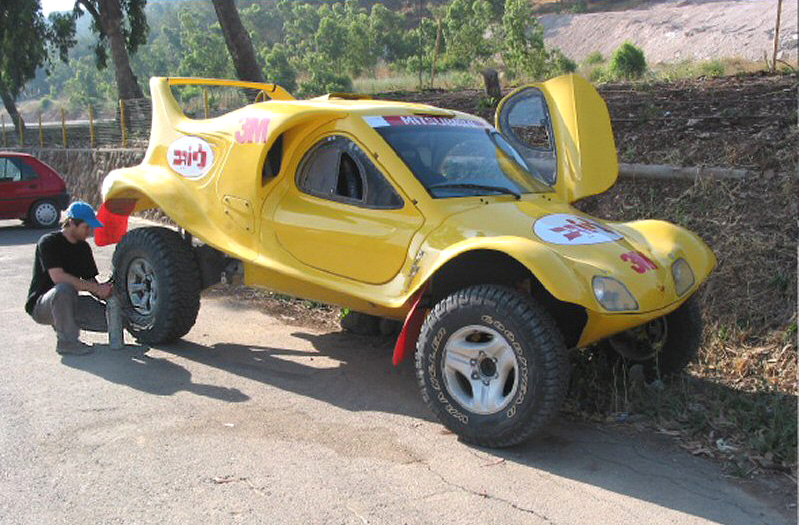

אני משתמש בערכת ניפוח CO2 של ליוגב הערכה מגיע עם מיכל ברז ניפוח +שעון לחץ+ברז שיחרור (לריקון הגלגל)+תיק ,קניה חד פעמית ואחרי כן רק מילוי ,מנפח כל גלגל בזמן מעוט גם עם אין בו בכלל אוויר,מומלץ.
עידו
http://www.jeepolog.com/forums/attac...1&d=1283547628
