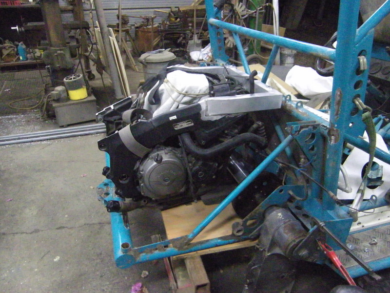

בעקבות דרישה של לקוח נקנה תומקאר ללא מנוע והגיר לצורך פלטפורמה להכנסת מנוע של אופנוע כביש .
המנוע הנבחר הוא של: CBR - 1100 XX .

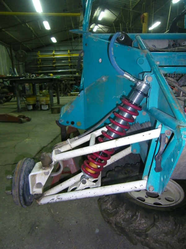

בולמים קידמיים של בילשטיין קוילאובר "8 עם רזרבר.
בולמים אחורים של קינג קוילאובר "6 עם רזרבר.
כסאות מרוצים של ספארקו +חגורות חמש ריתמות.
שינוי מבנה איזור המנוע .
ועוד כמה דברים מסביב .

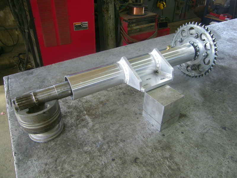

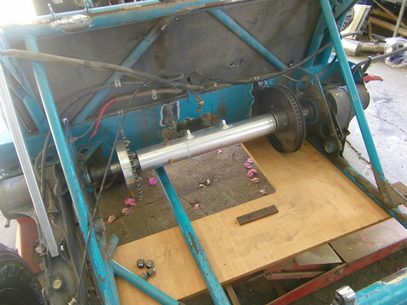

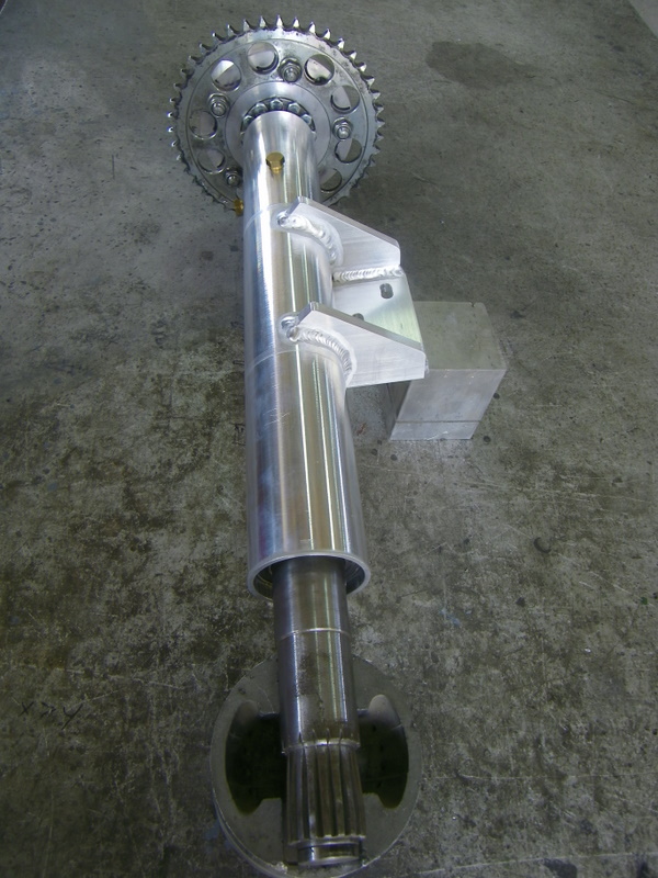

דבר ראשון תכננתי ציריה בין הפעמונים של המתלה עם בית מסבים טבולים בשמן ומחזירי שמן והבית מסבים יושב על תושבת בשילדה , על צריה זו מחבר גלג"ש לשרשרת של המנוע , בנוסף בצד השיני שלה מורכב גלג"ש של מנוע סטרטר של רכב לטובת רברס :
http://www.jeepolog.com/forums/attac...1&d=1288888954

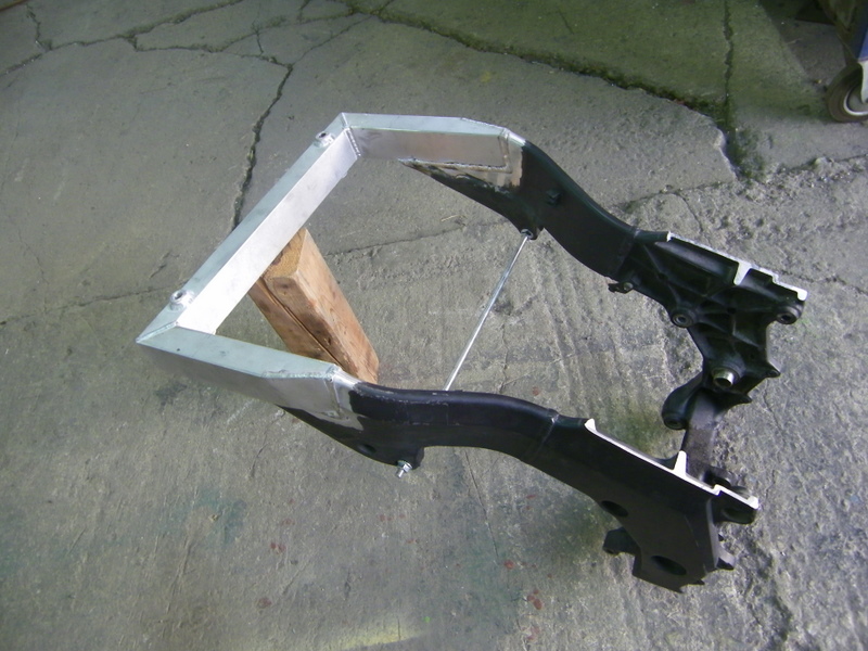

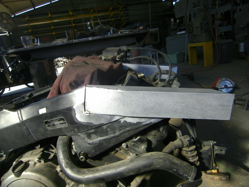

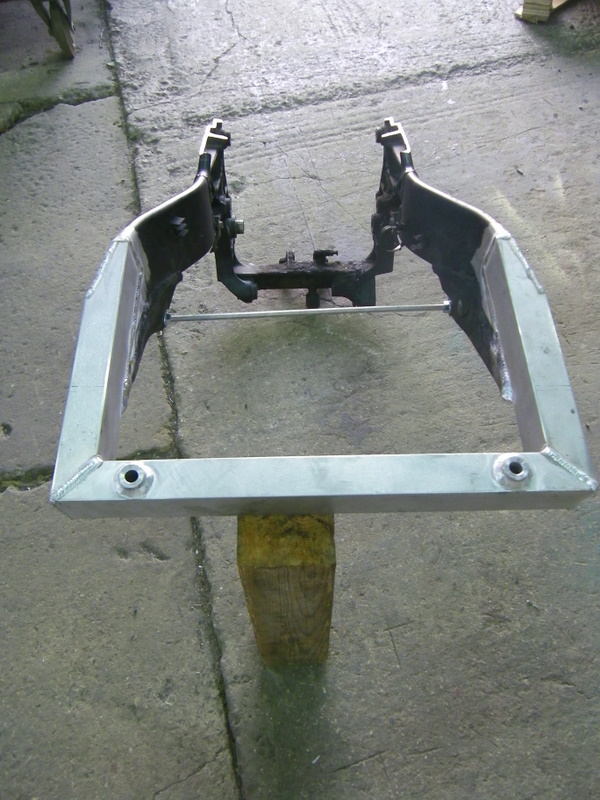

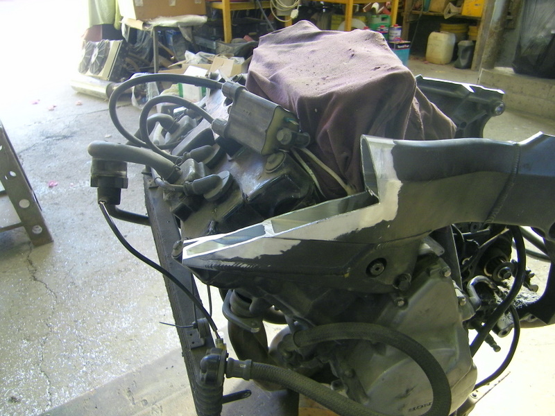

בהמשך התחלתי לבנות את תושבות המנוע , לצורך התושבות חתחתי את השלדה המקורית והוספתי לה תושבת קידמית מרותכת לשלדה (השלדה מאלומיניום ):

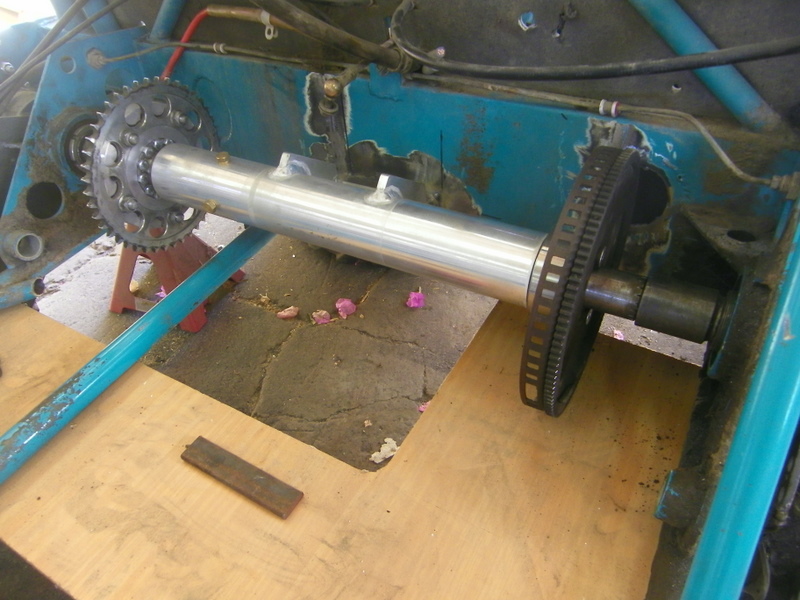

נבנתה תושבת תחתונה אחורית לחיבור התושבת לשלדה של התומקאר:
http://www.jeepolog.com/forums/attac...1&d=1288891578

עידו
הציר שעליו מולבש הגג"ש הוא ציר סטנדרטי עם שיניים בקצה או שאתה מכין אותו אצלך?
ואיך אתה הולך לחבר בין המנוע לציר הזה?

אילון : את הציריה אני תכננתי אבל יוצרה לא אצלי , למרות שאני יכול ליצר כזו , חוץ מהשינון בקצוות שפשוט אין לי סכין מתאים לכרסומת ליצור שנים כאלו .
המנוע יחובר לציריה עם שרשרת .

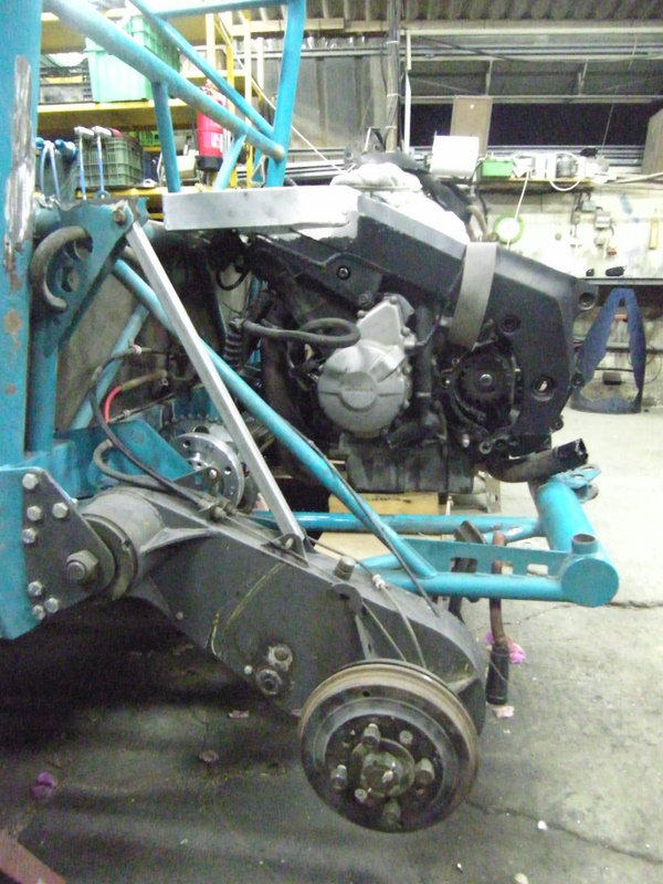

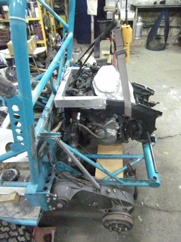

שאלה(בתוכה יש גם תשובה לשאלה שלך) איך אתה מעביר את השרשרת מהמנוע
לציר שבניתם?
הציר ממוקם בחלק האחורי פנימי של המנוע ע"פ התמונה

דודי : הציר של המנוע באמת שקוע , הוא הולך לקבל הארכה עם בית מסבים משומן .

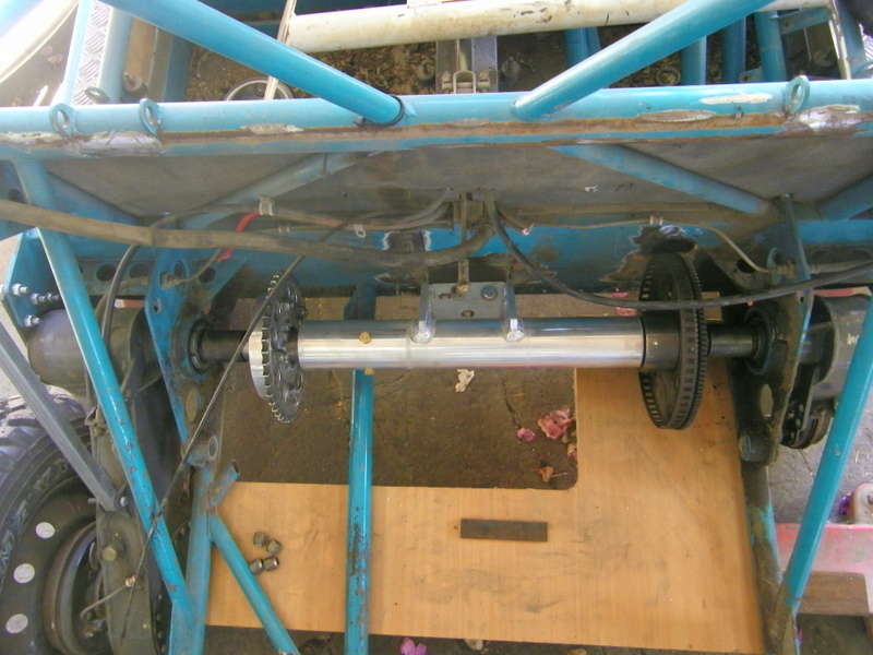

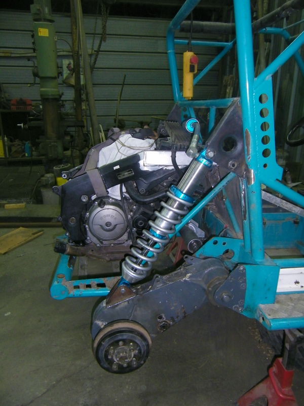

טוב יש עידכון :

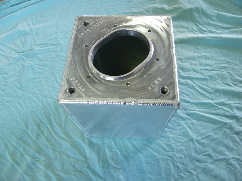

בניתי מיכל דלק למשאבה הטבולה של המנוע .
המיכל של המשאבה הטבולה יקבל דלק ממשאבה ששואבת מהמיכלים המקוריים של התומקאר.
אם היא תיתן יותר ממה שהמנוע יצרוך יש פתח "OVER FLOW " חזרה למיכלים של התומקאר.

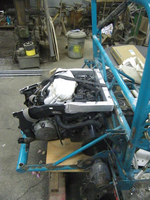

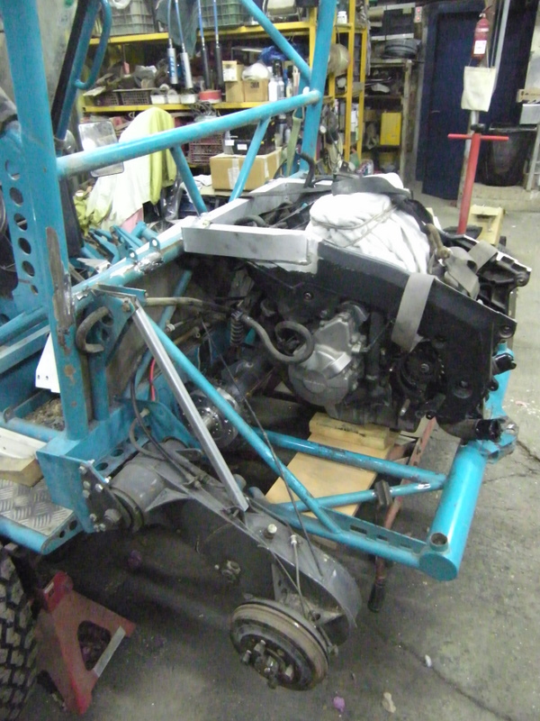

בנוסף נבנו תושבות לבולמים האחוריים ( של חברת קינג "8 מהלך) גם עליונות וגם תחתונות על הזרועות הנגררות , כאשר על הזרוע השתמשתי באוזן המקורית של הבולם בתור אוזן לרצועת גובל .
בנוסף כל תושבות המנוע רותכו למקומן וגם התושבת של בית המסבים של הציריה .
הבולמים הקדמיים ( בלשטיין "8 מהלך) הוכנסו למקומם לאחר שינוי באוזנים המקוריות .

טוב יש עידכון :
עידו, תוכל לפרט קצת על המיכל?
נפח, חומר הגלם (סוג האלומיניום ועובי הדופן) סוג המשאבה, אמצעים למניעת שכשוך (שוברי גלים בתוך המיכל)?
אתה מוסיף קצף בפנים?
יש אמצעים בפנים לשמירה על ספיקה למשאבה גם כשיש מעט דלק?
תודה רבה על התשובות,
רני
תגובה להודעה: שדרוג תומקאר למרוצים בסדנת ארמדילו
רני המיכל בנפח 4.5 ליטר (נפח בשימוש 4 ליטר ,מעבר לכך נכנס לפעולה ה-"OVER FLOW " ) .
חומר AL-5052 עובי דופן 2.5 מ"מ .
משאבה אורגינלית של האופנוע.
שוברי גלים אין בגלל שזה מיכל בנפח קטן מאוד , מעבר לכך למשאבה יש מלכודת נוזלים מובנת בתוכה כך שאני לא חושש מבעיות של מחסור בדלק בגלל טילטולים (וזה גם עונה לך על ספיקה דלק גם עם יש מעט ).
קצף לא .
עידו
