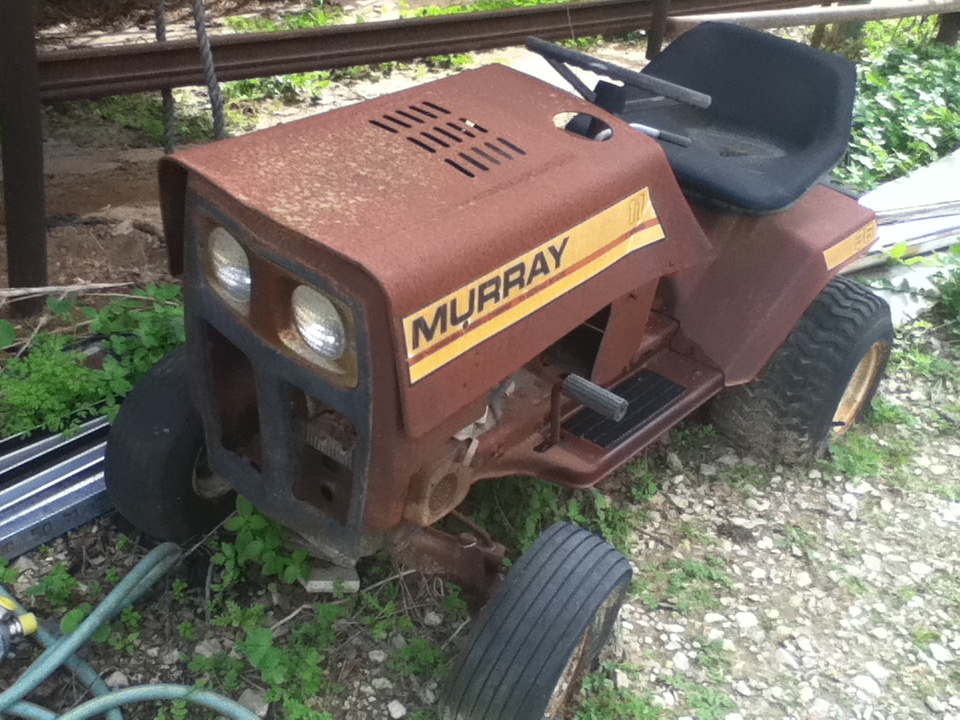

שלום לכם, אני שואל פה (ג'יפולוג) כי זה הפורום הכי פעיל בנושא מנועים וטרקטורים וכו'.
אז יש למישהו שאני מכיר טרקטור קטן לקצירת דשא, מקולקל אבל לא יודע בדיוק מה הרוס בו.

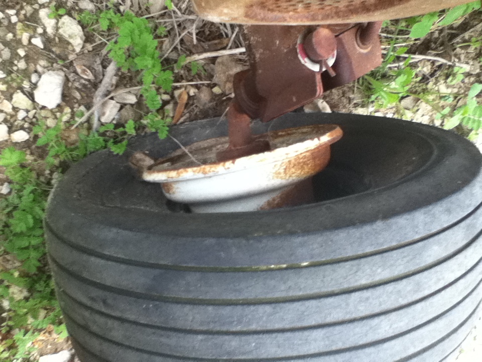

בכל מקרה, הוא ישן חלוד והגלגלים יש 2 מפונצ'רים, אני אמנם לא מוסכניק וללא נסיון, אבל בהחלט בעל חוש טכני גבוה. ואני מאמין שאני אוכל לסדר אותו, וכמה שיקח יותר זמן ככה אני יהנה יותר וילמד יותר.
מה דעתכם, האם אפשר לתקן דבר כזה? אני בטוח שהוא לא הרוס עד מוות, אני חושב שאולי צריך קצת לבדוק לו תמנוע, מקסימום להחליף, לתקן תגלגלים, להחליף מצבר ואולי פלאג, ובמקום התנעה במפתח אני כנראה יעשה בדרך שונה.. אני לא מפחד שיגנבו לי אותו.. ומערכת המפתח שם מתה ממזמן.
אז מה דעתכם? אפשרי?
אגב אני יודע שהוא נראה ממש רע בתמונות, במציאות הוא טיפה יותר טוב :)

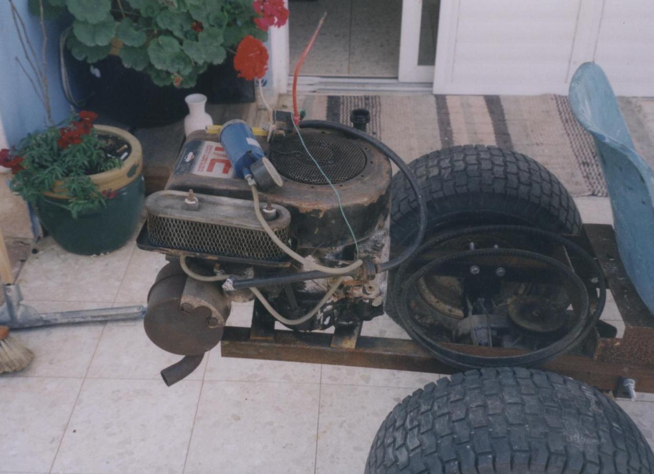

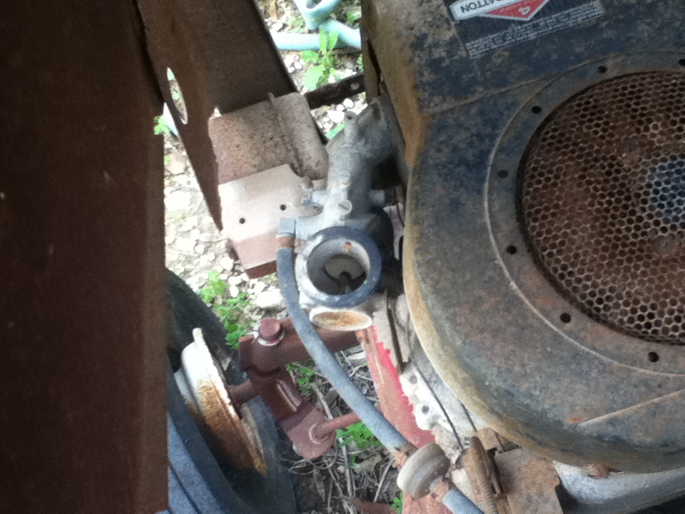

בכל מקרה, כמו שהבטחתי צילמתי עוד כמה תמונות מקווה שהן יותר אינפורמטיביות + תמונת מצב לאחר בדיקות קצת של המערכת.
אז ככה, התמונות למטה והינה הסבר על מה שעשיתי כדי לבדוק את מצבו.
גלגל אחד פעיל, ההגה מסתובב ועובד, ראש המנוע מסתובב, מיכל הדלק מלא במים אבל ניתן לרוקנו, אין שמן, אבל נקי שם, המצבר מחזיר מתח של 1.7, אם לא ניתן לטעון כנראה שאני יקנה מצבר חדש. כל הידיות זזות חלק ללא הפרעה, מערכת החשמל מחוברת מלבד המנורות (יש לי ידע באלקטרוניקה, אני אשמח לתקן את זה :D), הכל שם במצב ממש טוב, רק התמונות נראות כאילו זה לא טוב. הוא במצב מעולה, דורש תיקון שאני אשמח לתת לו.

וישנה תמונה מצורפת שמסבירה למה התכוונתי בראש המנוע שמסתובב.

זה לא ראש מנוע. זו רשת שמגינה על מניפת הקירור (ועל הידיים של המפעיל) .
ועדיין לא ענית על מצבו וכמותו של השמן באגן השמן. לא דובר על שמן במיכל הדלק.

אוקי טעות שלי, חשבתי שזהו הראש מכיוון שהוא נמצא הכי למעלה. (ראש ההר, ראש של בני אדם, ראש העיר...)

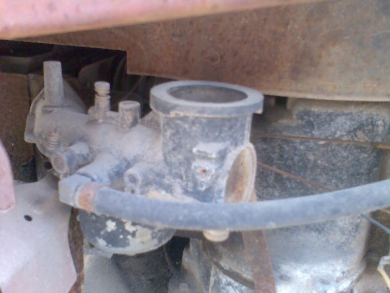

מה שיש לך שם זה מורי משנות ה80 במצב רחוק מלהיות מזהיר, רואים שחסרים חלקים (שיעלו הון אם בכלל תמצא...אפילו בארה'ב)

לדוגמא איזה חלק אתה רואה שחסר?

קרבורטור (אולי בניגוד לטיסנים) לא אמור להכיל חורים גדולים(או קטנים), אחד מילא, נו, גנבו את המסנן אויר, אבל 2?
צריך להיות איזה שהוא גבול.....

כי אני לא באתי לפה כדי שתגידו לי לא לעשות את זה, ביקשתי חוות דעת על המכסחת דשא הזאת ולשאול כמה שאלות בנושא מנוע, חשבתי שזה התחביב שלכם...
במקום לענות לי על השאלות אתם אומרים כל מיני דברים לא קשורים למה ששאלתי...
עדיין לא קיבלתי תשובה בנוגע להחלפת מנוע, אם יש לי מנוע של מכסחת דשא רגילה, אם אני יכול לשים אותה בטרקטורון מכסחת הזה.
2 קבצים מצורפים

אהלן יונתן.
אקדים ואומר שיש לי מעט ניסיון עם המנועים האלו של briggs stratton. המנוע אצלך הוא אם אני לא טועה 11 כ"ס מדגם ישן (שהוחלף ע"י דגם 12 כ"ס אח"כ, לא רלוונטי).
מנוע אנכי, סטרטר חשמלי 12V, מיכל דלק שצריך להיות עילי וכו'.
לא תוכל להחליף את המנוע הזה במנוע של מכסחת דחיפה. אלו לא אותם מנועים. תוכל להחליפו עם אחד מאחיו הגדולים יותר, 12 כ"ס שתבנית החורים שלהם לגוף המכסחת זהה.
נראה בתמונה שהקרבורטור במצב רע מאוד, קורוזיה מתקדמת שכנראה סתמה אותו. סביר להניח שאם תנסה אפילו לפתוח את בורג הכוסית, הוא ייגזר.
בנוסף לכך חסר לך פילטר האוויר.
עצתי השקולה לך היא כמובן לחפש פרויקט אחר, ריאלי ומנקודת התחלה טובה יותר.
אבל, יש לי soft spot להתעסקות עם מנועים כאלו (זכרונות טובים מאוד מגיל 13...), לכן אם בכל זאת תתעקש להמשיך להתעסק עם המכסחת, אנסה לעזור לך ככל שאוכל.
אמנון.
