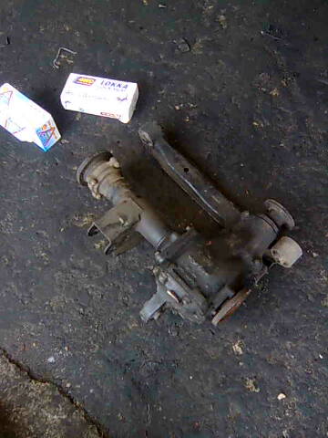

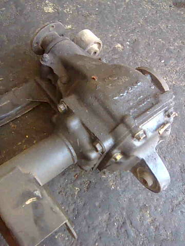

פירוק הסרן מהרכב:- ריקון השמן מהדיפ'.
- שחרור ציריות שמאלית +ימנית (6 ברגים כל צד).
- שחרור צינורית נשם
- שחרור גל הינע קדמי בחיבור לסרן.
- פירוק מוט פיתול שמאלי.
- שחרור התושבות: שתיים מקדימה ושניים של הגשר מאחורה בצדדים.
- להוריד לרצפה...
קובץ מצורף 50748 קובץ מצורף 50751 קובץ מצורף 50750

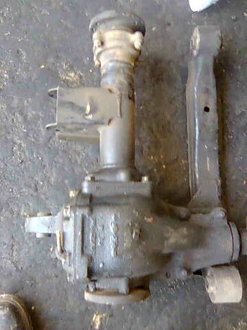

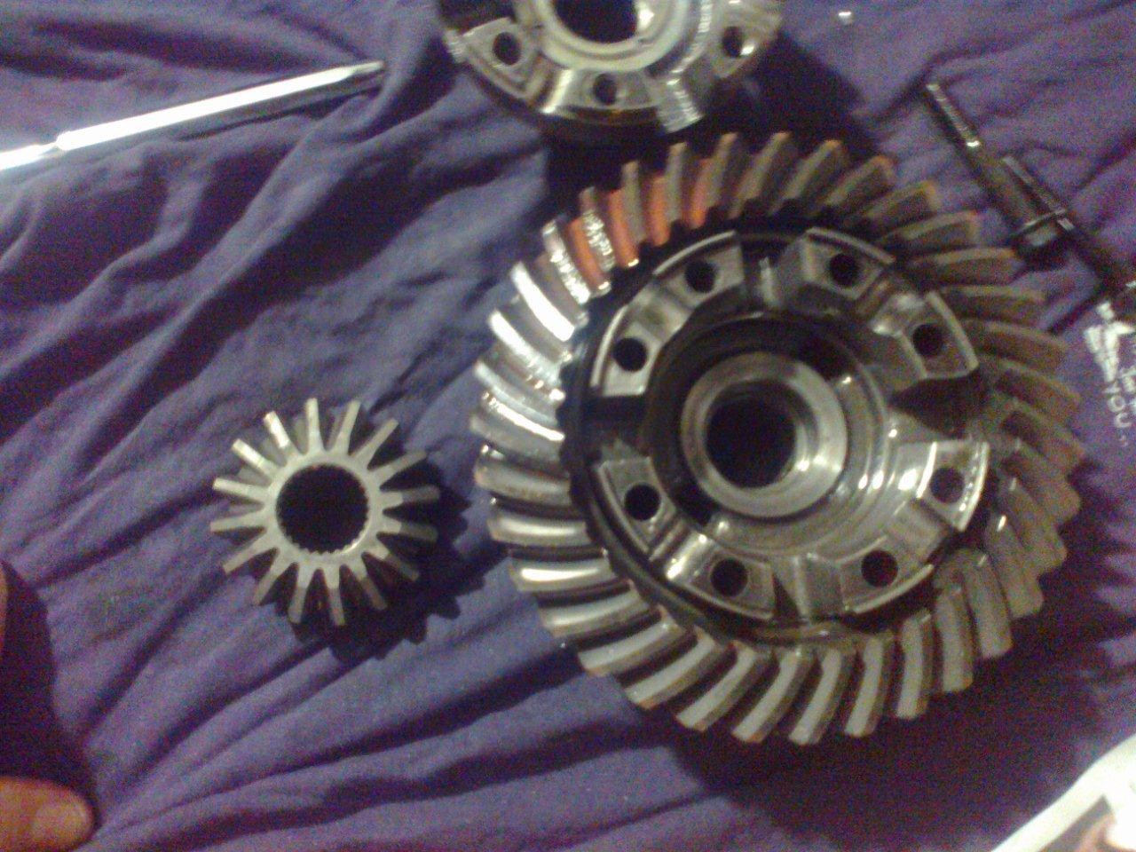

פירוק הסרן:- פרוק הספינדל הימני (הצינור המאריך את יציאת הסרן לציריה הימנית), axle tube.
- ריקון השמן מהביצה במידה ולא נעשה בשלב הראשון.
- פירוק מכסה קדמי(זה עם התושבת)
- פרוק הבורג הנמצא במרכז הפלאנג' השמאלי,(בורג ארוך שמטרתו להצמיד את הפלאנג' השמאלי לקייס)
- פירוק פלאנג'ים \ בתי מסב של הקייס משני צידי הביצה - לסמן עם קרנר כל צד.
- לשמור את הפלאנג' בצד שלו עם השימסים שנמצאים בין הפלאנג' לגוף בכל צד, ע"מ שהכל יוחזר כפי שהיה ובמקום שהיה.
- ברגע שהבתי-מסב בחוץ, הקייס "נשפך" החוצה.
קובץ מצורף 50752 קובץ מצורף 50753

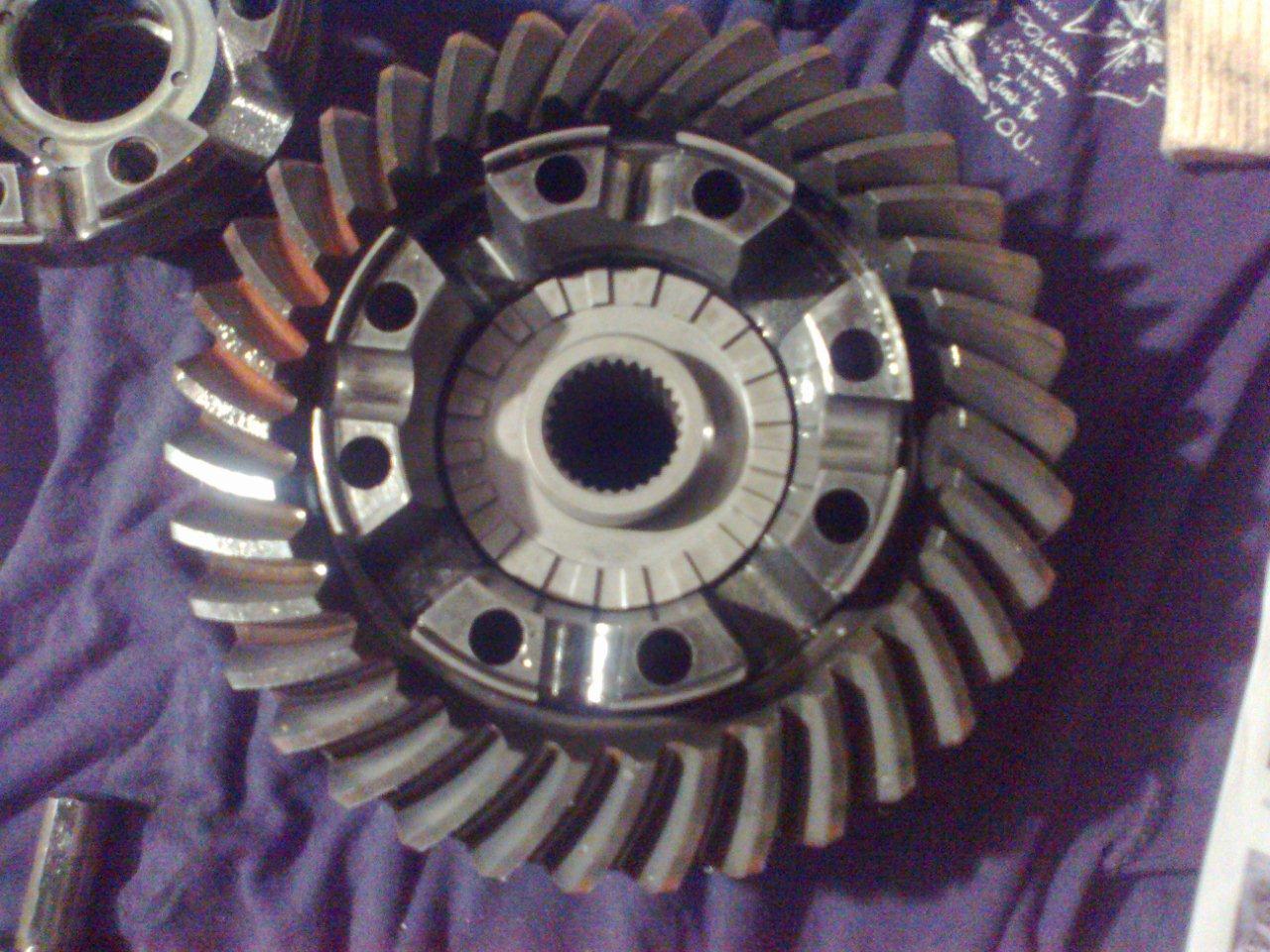

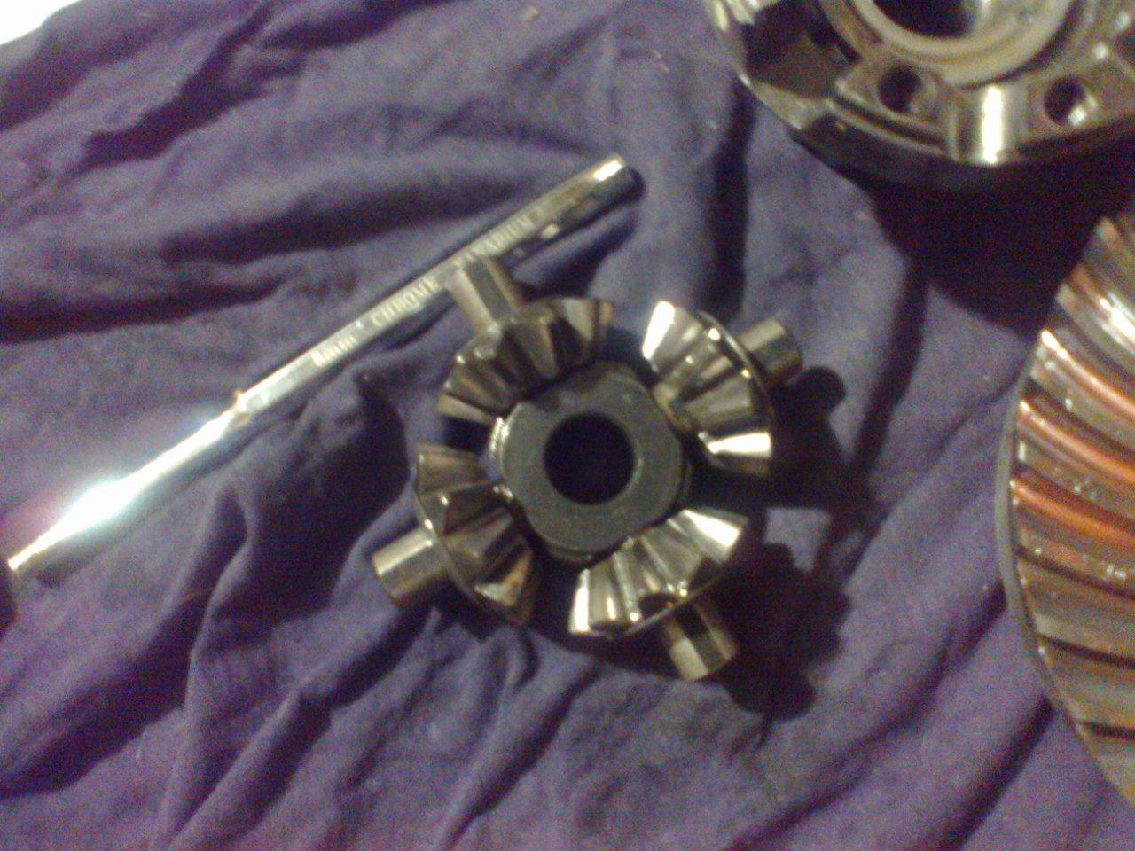

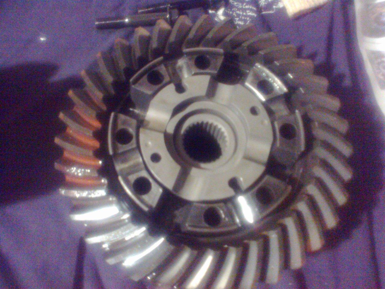

פירוק הקייס:
שחרור הברגים שמהדקים את שני חצאי הקייס :
קובץ מצורף 50716 קובץ מצורף 50717

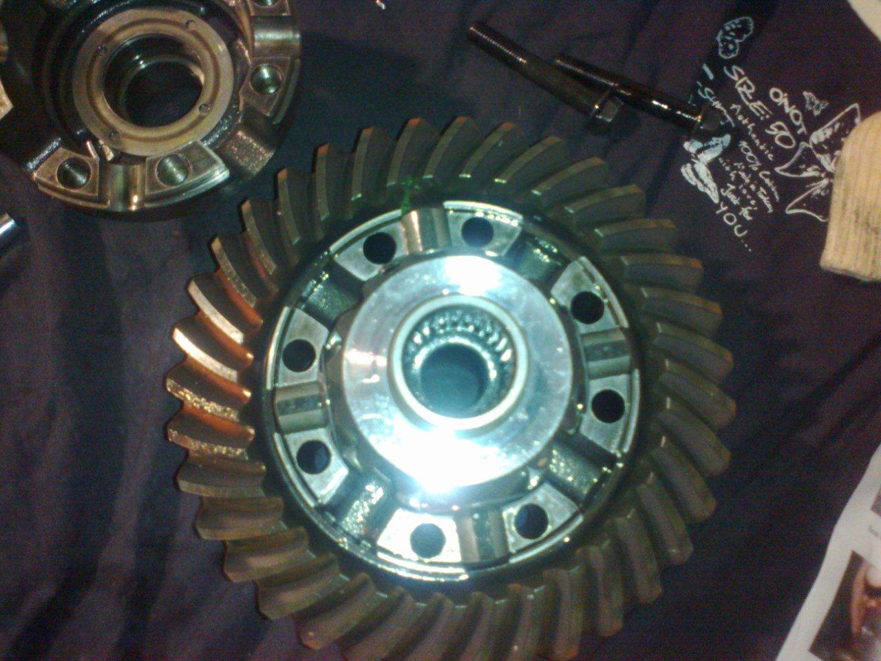

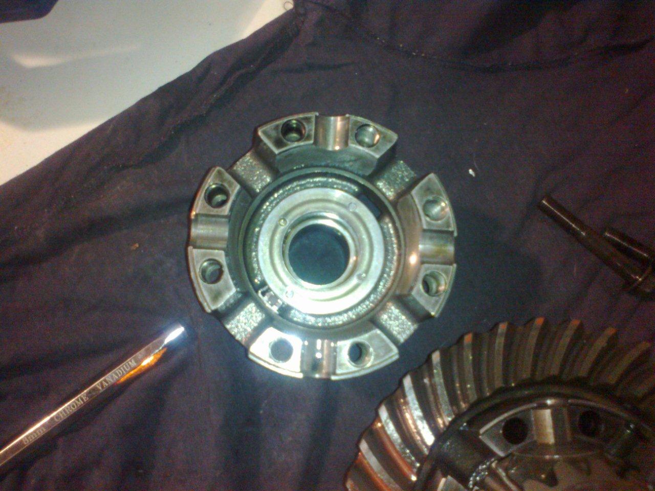

הפרדת שני החלקים:
קובץ מצורף 50718קובץ מצורף 50719 קובץ מצורף 50720

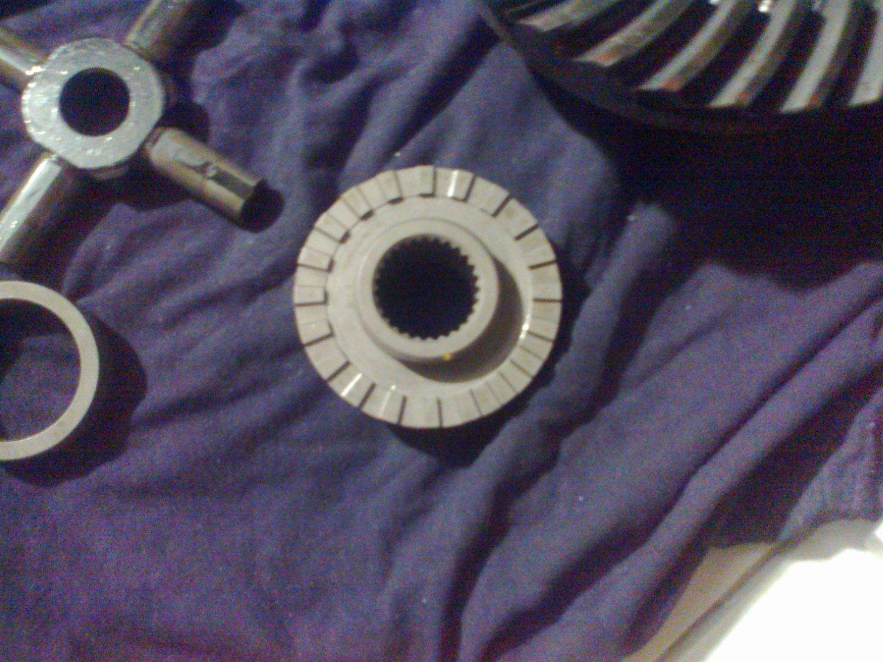

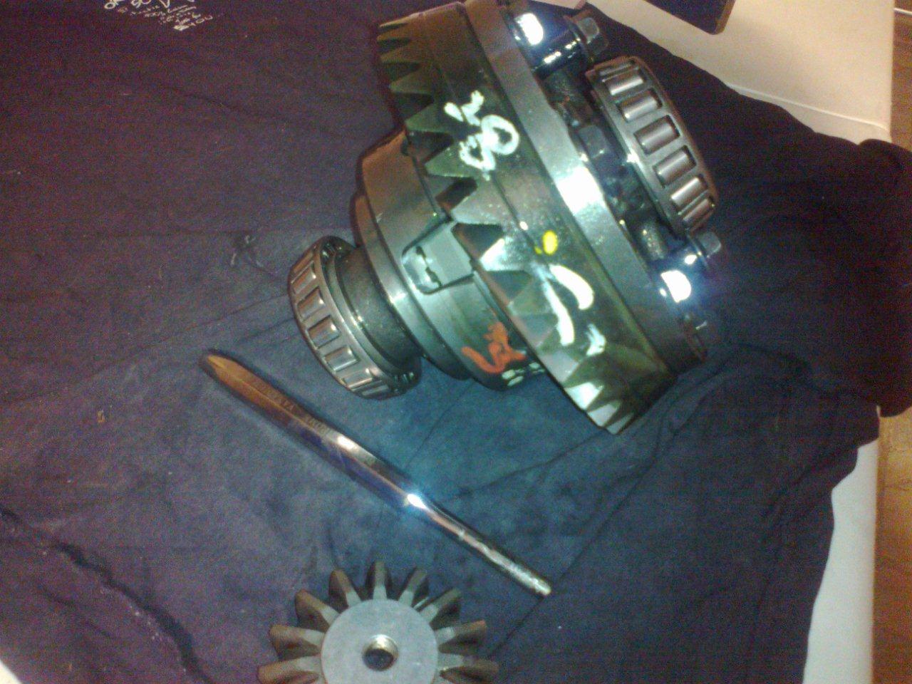

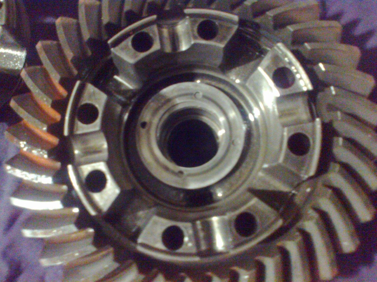

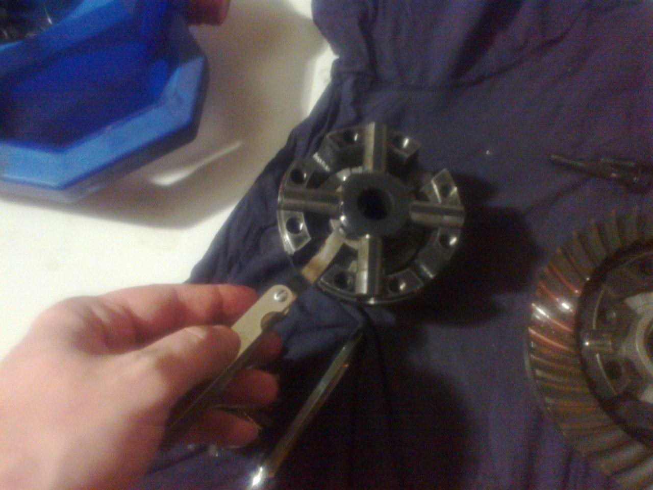

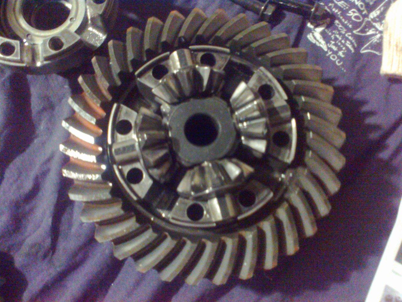

הוצאת הסייד-גיר,הקרוס-שאפט עם ארבעת הסטליטים והשימסים שלהם:
קובץ מצורף 50723קובץ מצורף 50724קובץ מצורף 50725 קובץ מצורף 50727

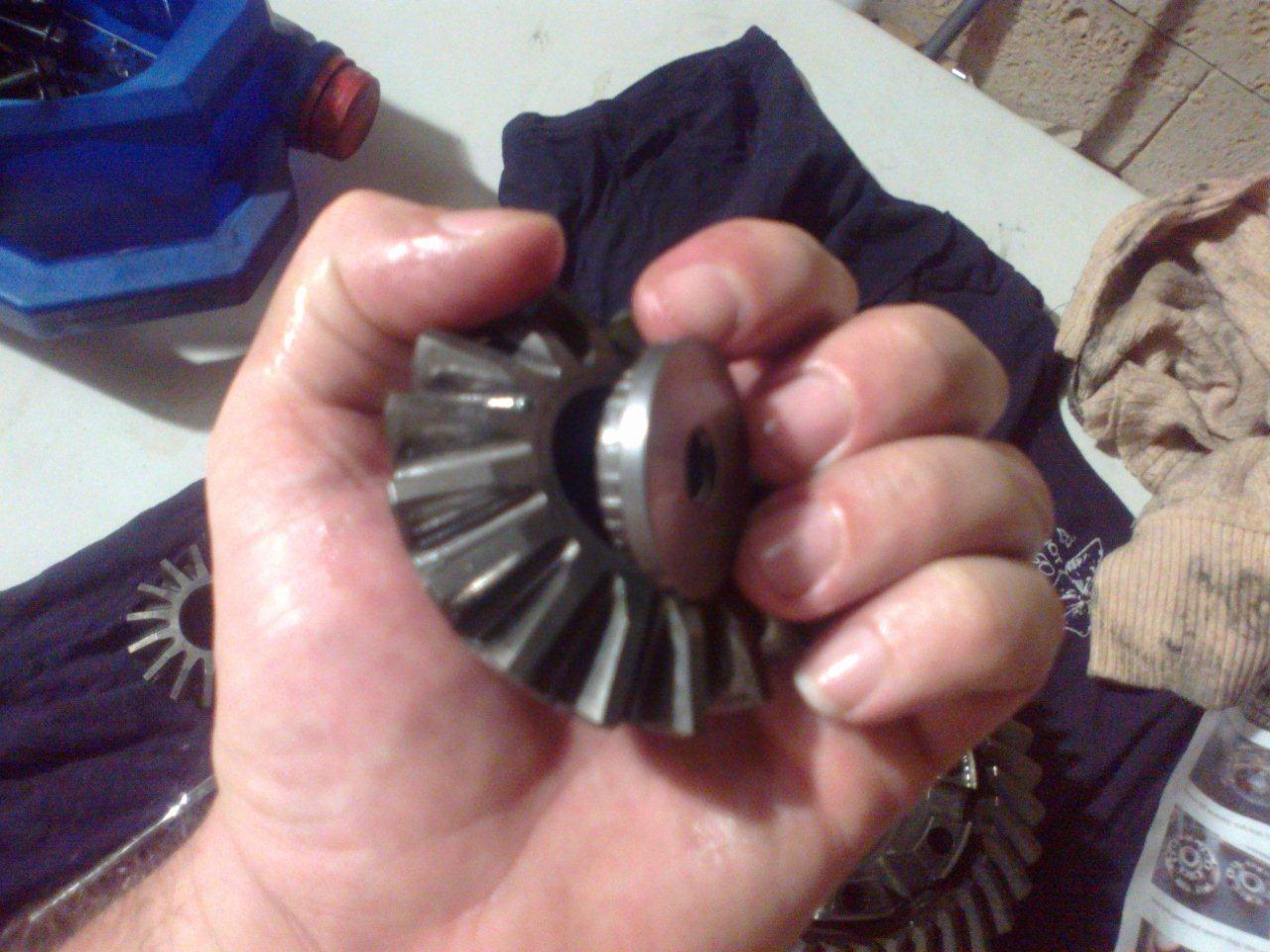

הוצאה של הסייד-גיר הימני:
קובץ מצורף 50726

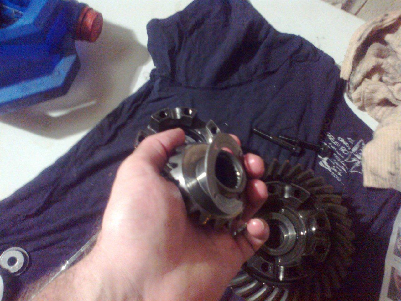

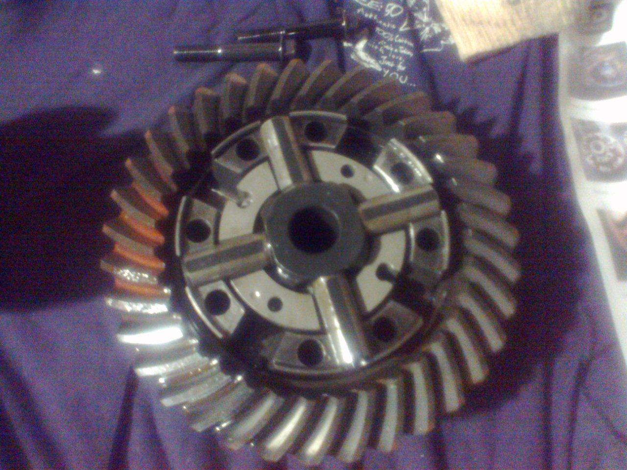

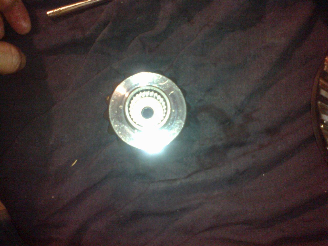

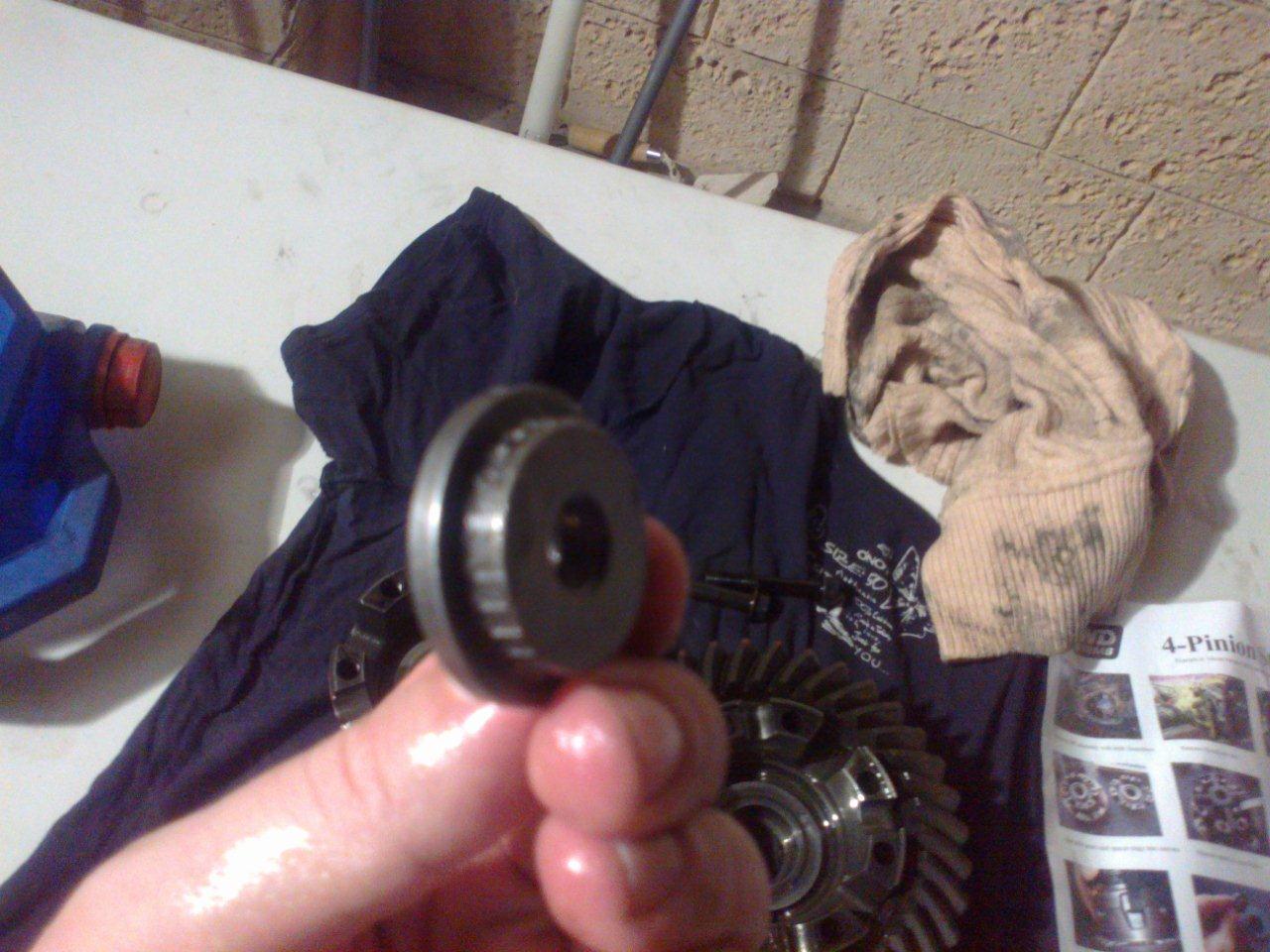

עכשיו, בסייד-גיר השמאלי מוצמדת אום מיוחדת שאליה בעצם מתחבר הבורג הארוך ששוחרר כמה שלבים קודם.
האום הזו לא קיימת בנעילה החדשה ויש לחלוץ אותה מהסייד- גיר ולהלביש אותה על הסייד-גיר של הנעילה.
האום מוצמדת חזק לחלק וגם צריכה להתלבש בלחץ רב בחלק של הנעילה.
קובץ מצורף 50728קובץ מצורף 50730

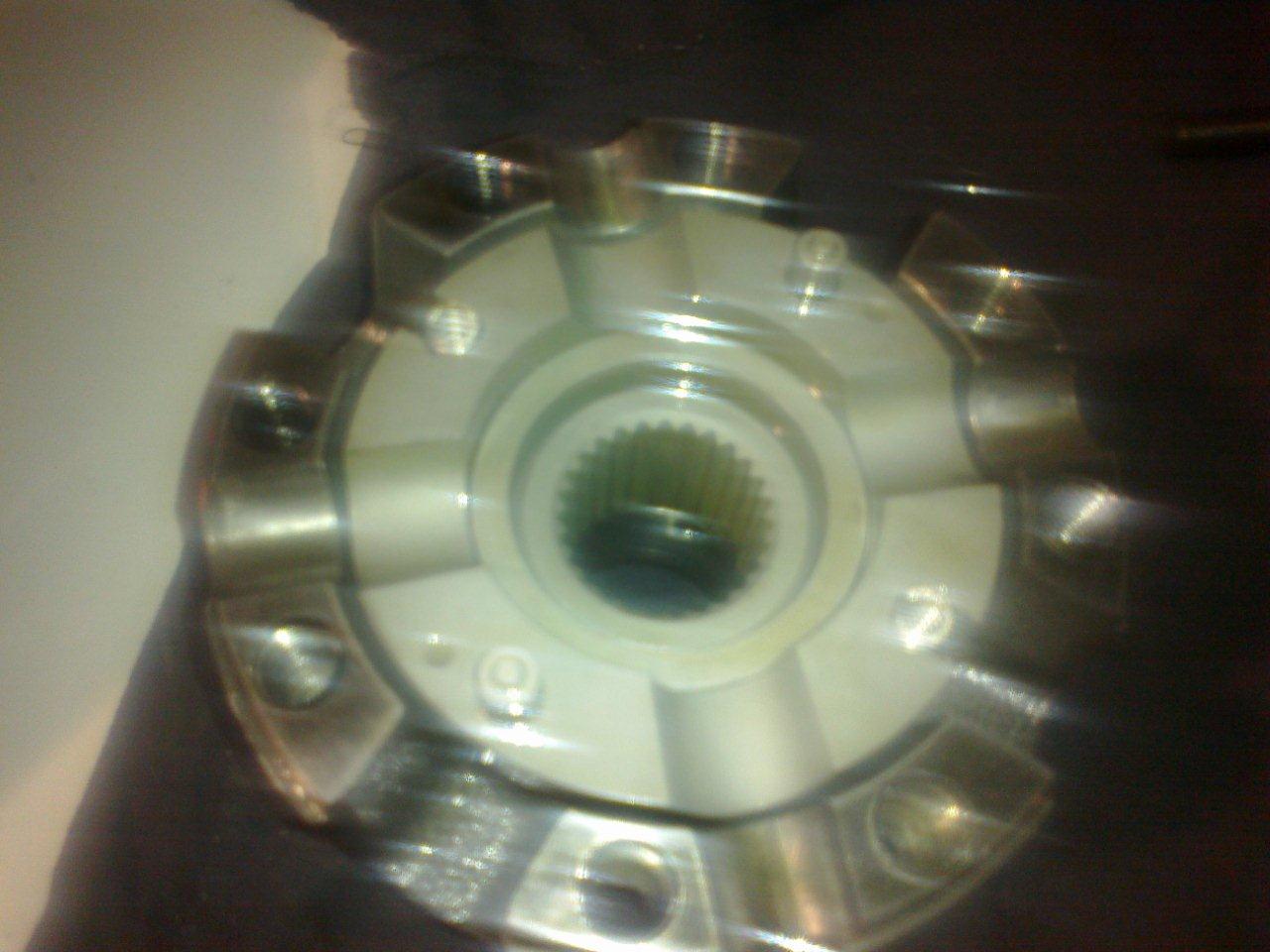

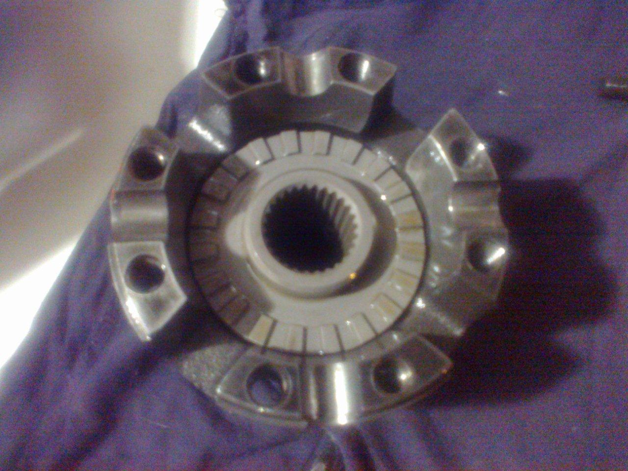

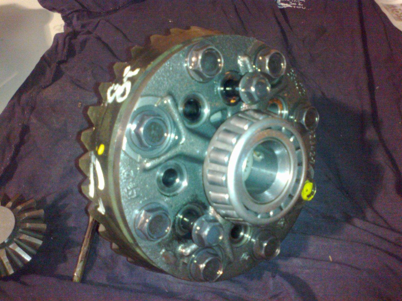

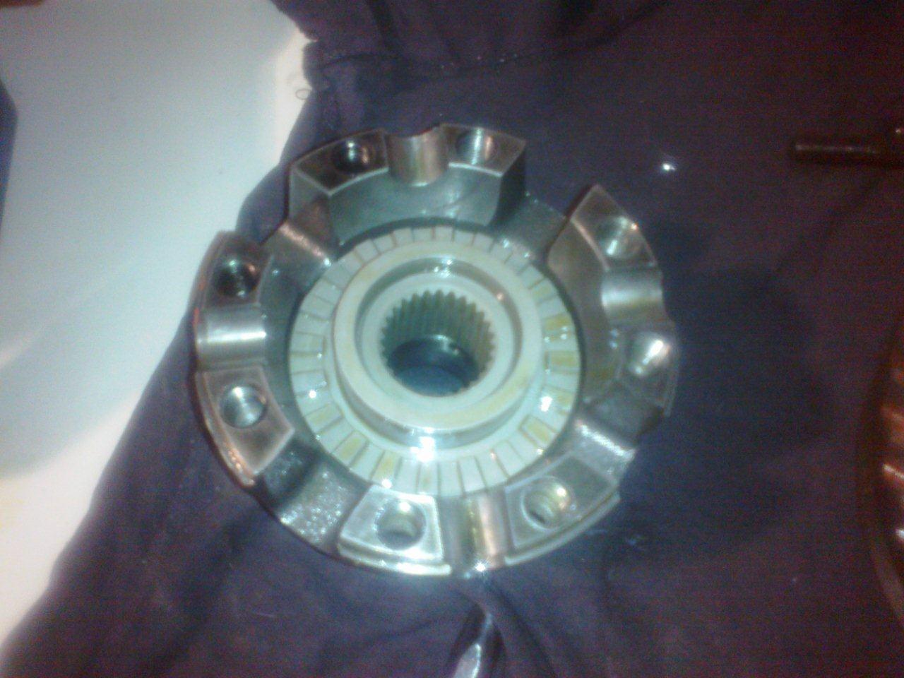

הרכבה של הנעילה:
הרכבת הסייד-גיר החדש עם השימסים הישנים בינו לבין הגוף בשני חצאי הקייס. (הצד השמאלי הוא הצד עם האום המולבשת!)
קובץ מצורף 50731קובץ מצורף 50732קובץ מצורף 50733קובץ מצורף 50738

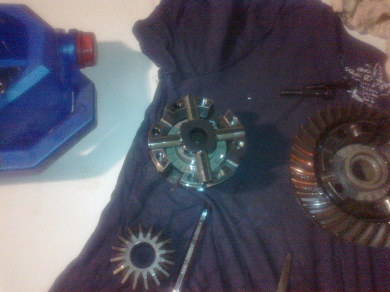

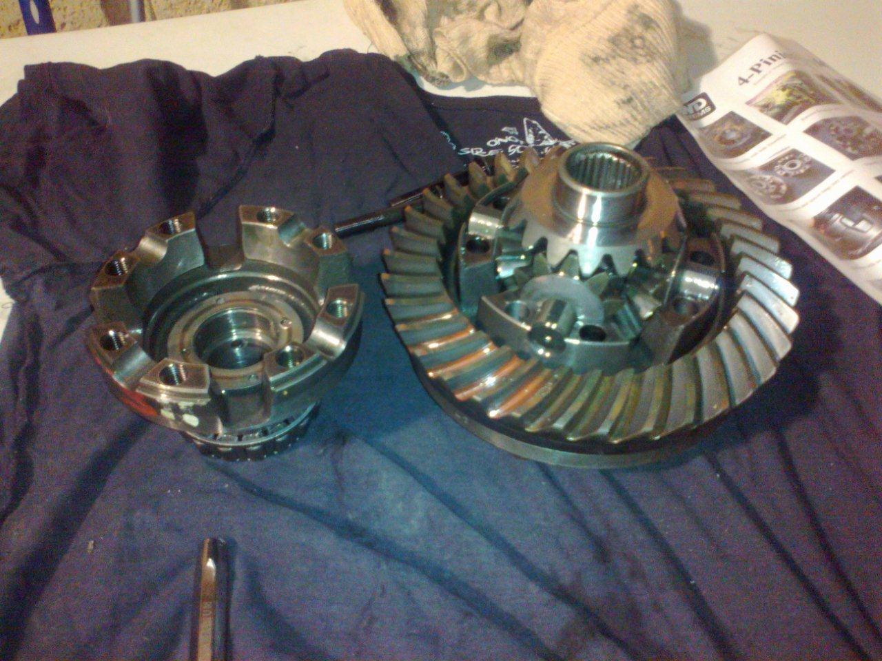

הרכבת הספייסרים:
קובץ מצורף 50734

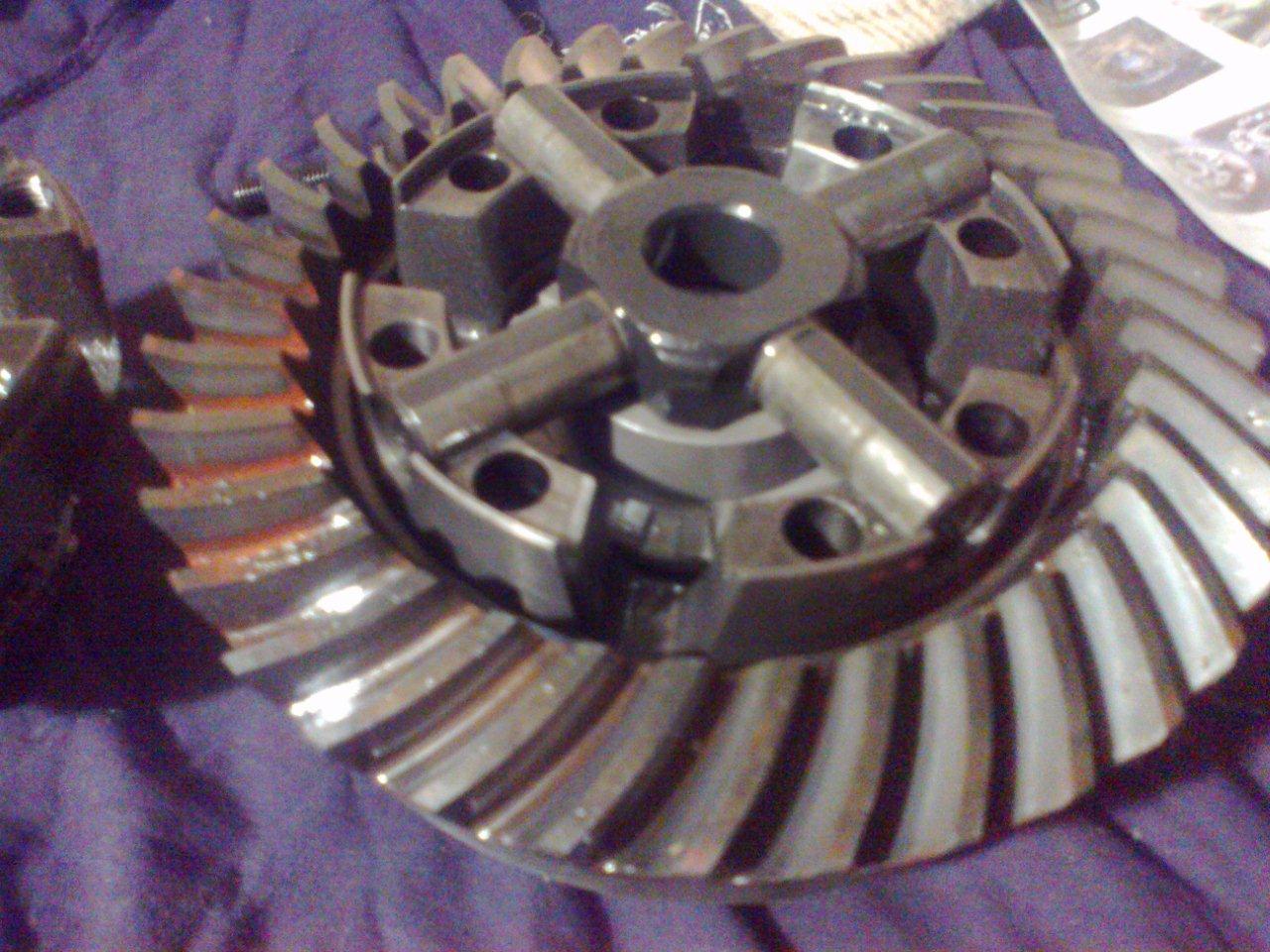

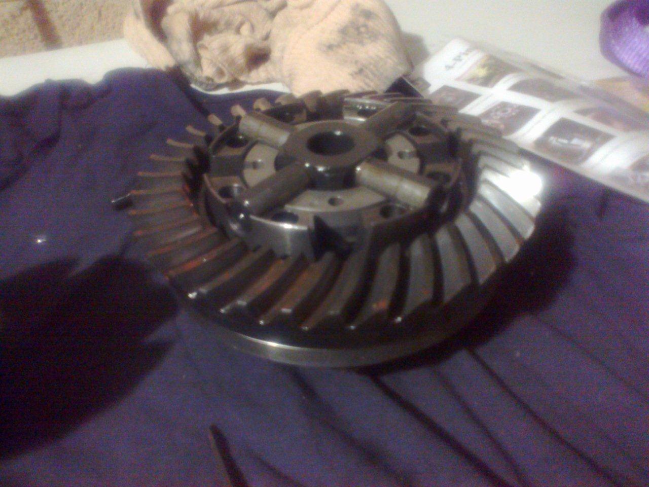

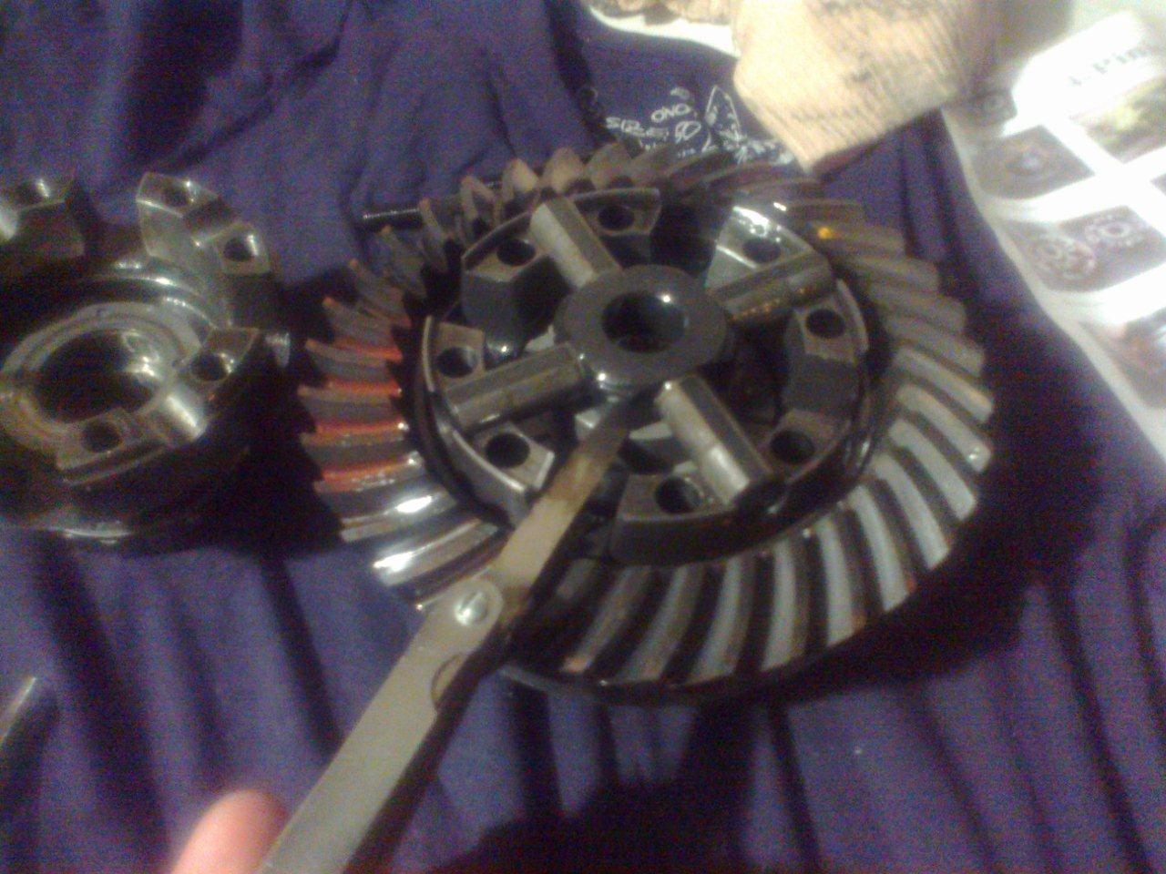

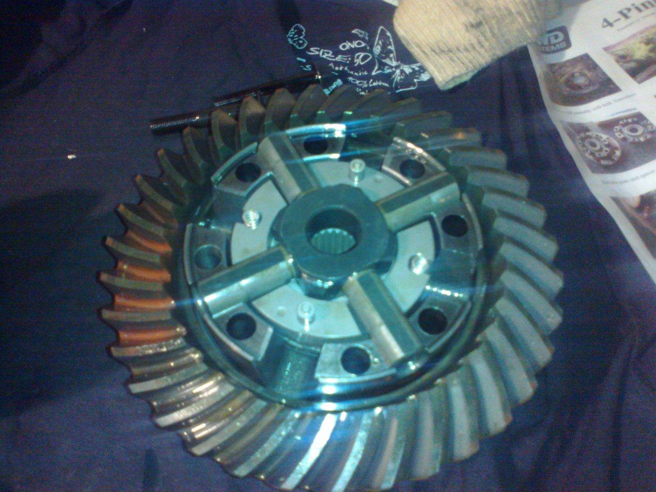

הרכבת הקרוס שאפט:
קובץ מצורף 50735

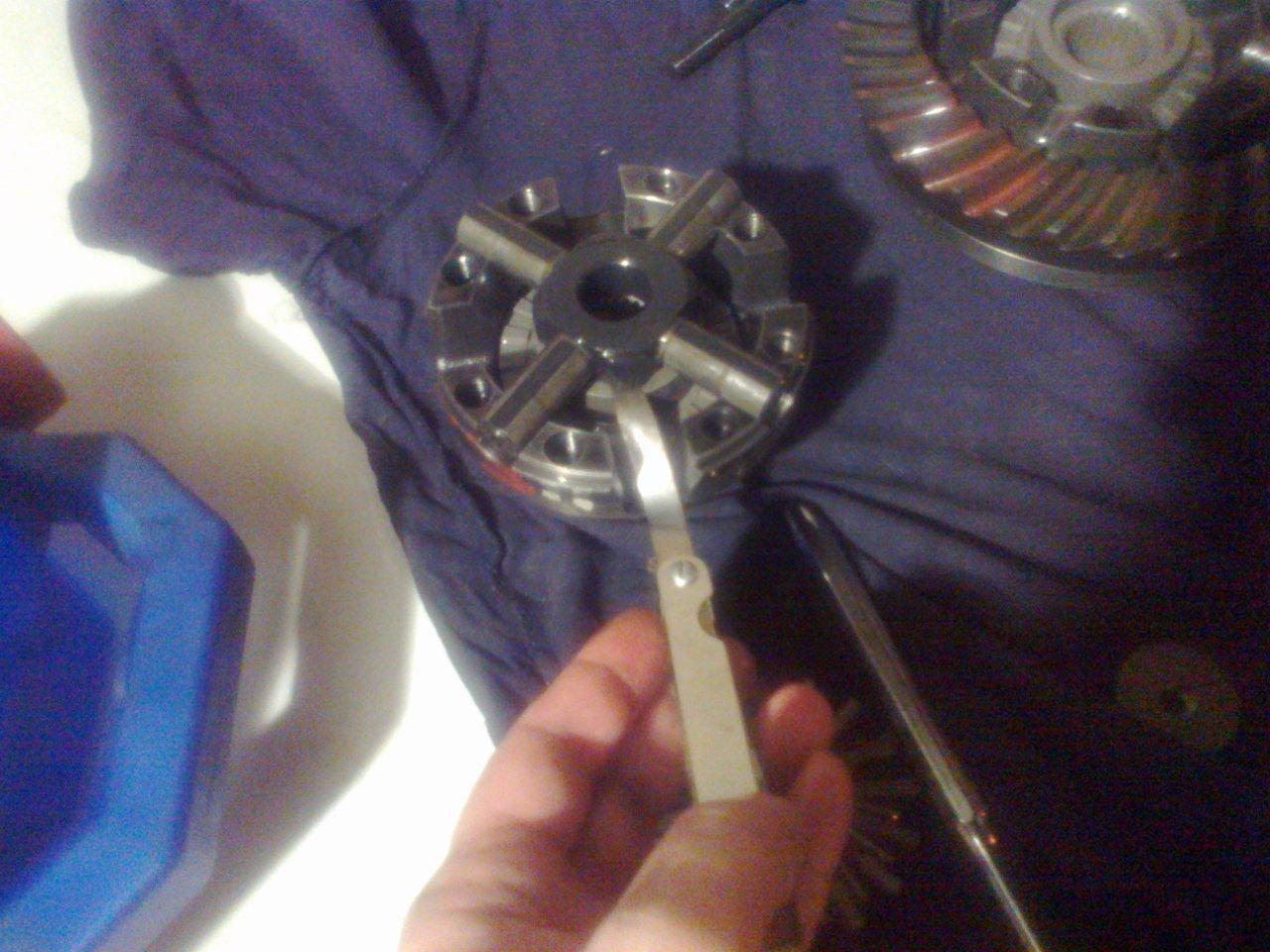

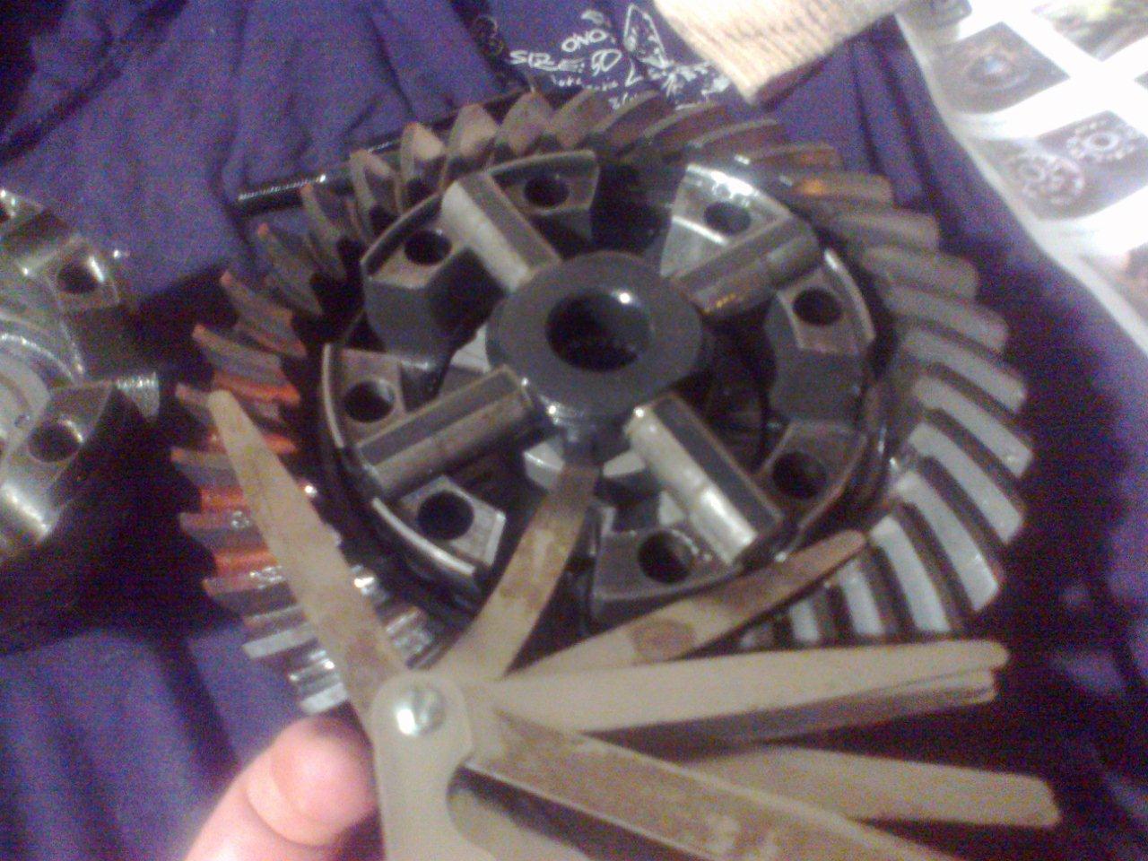

מדידה עם עלי מרווח את המרווח בין הספייסר לקרוס שאפט בשני החצאים:
קובץ מצורף 50736קובץ מצורף 50737קובץ מצורף 50741קובץ מצורף 50742
אצלי המרווחים היו מאוד קטנים ביחס למידות הדרושות, לכן שלחתי את השימסים להשחזה של 0.3 מ"מ בכל צד, (לא מעט!):
קובץ מצורף 50729

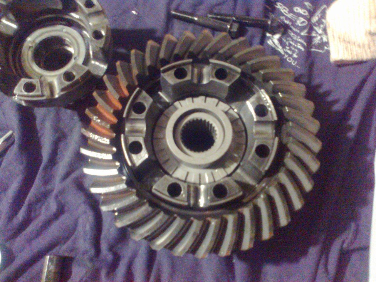

התקנת שני חצאי הנעילה והלבשה של הפינים והקפיצים (קפיצים בקדחים הפתוחים; פינים בקדחים הרגילים):
קובץ מצורף 50743קובץ מצורף 50744קובץ מצורף 50745קובץ מצורף 50746קובץ מצורף 50747
הרכבת שני החצאים אחד על השני,בזהירות לא להפיל את הפינים\קפיצים ולהקפיד על הלבשה נכונה וטובה בין כל פין לקפיץ שלו).
סגירת הברגים והידוק.
בדיקת המרווח בין שני החצאים לפי הספסיפיקציות הבאות עם הנעילה.
הרכבה חזרה בסדר הפוך של הקייס לביצה, בתי המסב, פלאנג' ימני, בורג, מכסה, axle tube (ספינדל) והרכבה על הרכב.
