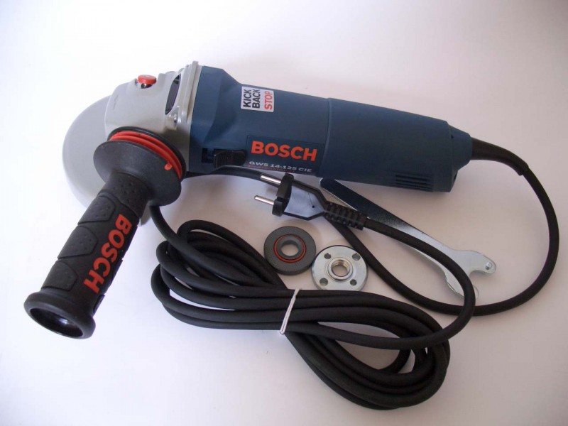

מצטרף להמלצות על הבוש, כמותג כלי עבודה מקצועיים. בנוסף יש לי בלק אנד דקר (לא כתום אלא ירוק). בן 11 ואחרי התעללות תמידית, גם של מברשת פלדה, עדיין עובד ומאוזן.
יש לי המלצה חמה לכל מי שמחפש דיסק של שמשון הגיבור. מק"ט בוש GWS 14-125 CIE
http://ledico.com/?CategoryID=476&ArticleID=487
קובץ מצורף 52173
חזק בצורה מדמימה, התנעה רכה, עצירת תגובת פתע, ועוד פיצ'רים אבל הכי חשוב - וויסות מהירות אלקטרוני (6 מהירויות).
זה מאפשר עבודה עם כלים שונים כמו ראשי שיוף עם סקוצ' (כאלו של פחחים ומסוגים שונים) ועוד, והופך את הכלי לוורסטילי מאוד.
המחיר - בהתאם. לפי זאפ 870 ש"ח, וכנראה שבחנויות הפיזיות המחיר גבוה יותר.
למי שיש ספק אני לא מקושר לבוש או לדיקו בשום צורה.
