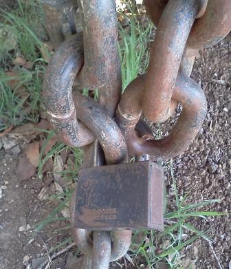

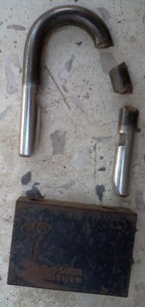

כשלון שלי, הצלחת לחתוך את מנעול הרב בריח.
קובץ מצורף 62813קובץ מצורף 62814

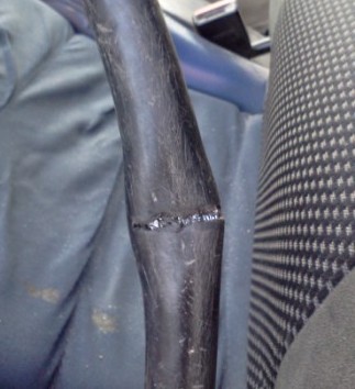

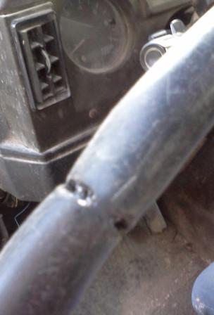

כשלון שלי, הצלחת לחתוך את הריתום של המנעול אשר נועל את ההגה.
קובץ מצורף 62818

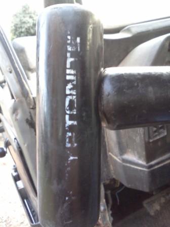

הצלחה שלי, לא הצלחת לחתוך את המעול על ההגה - קרפיטונייט מודל 1993 מהתקופה בא הייתי אופנוען.
קובץ מצורף 62815קובץ מצורף 62816קובץ מצורף 62817

אם מותר לשאול: באיזה כלי חיתוך הצדיק השתמש והצליח כל כל בלי להרעיש עולמות?

השאלה הייתה כמובן לקיד ולא לגנב. קיד השתמש במינוח ניסור ואני חשבתי שהם משתמשים בצבתות/מגזרי פלדה.

יש שיטה קלה מאוד לנתץ רב בריח,אמצעי פשוט להחריד ובלי רעש.
3דקות מקסימום עם הכנה מוקדמת [מכשיר אלמנטרי] והעסק פרוץ. לא אפרט כאן. רתק כפול ימנע -לפחות את השיטה הזו.

חיתוך המנעול קצת מוזר,
אצלי בחנות "הסברתי" ללקוח שההבדל בין המנעול הפשוט לרב בריח הוא בחיסום,
לקחנו מנעול תלי 16 (הכי עבה)
מספריים לברזל בניין 1050 שחותכות ברזל 12 בלי טיפת מאמץ,
מהדגמים האיכותיים MCCלמי שמכיר,
אחרי אחיזה נוחה, עזרה עם הריצפה,
חוץ מחריצון על האנקול נאדה,
ואותו לקוח לא בדיוק שחיף...
בתמונה פה נראה שאין גישה כ"כ נוחה,
(הבקים של המספריים עבים)
ועדיין האנקול נחתך בקלילות בשני מקומות,
אגב מספריים כאלו לא מצליחות לשבור כבל פלדה.
לשבור הן לוחצות ושוברות לא גוזרות.

למה למנעול שלך לא היה רתק כפול? [כך זה נראה לפי התמונה] זה לא אומר שאי אפשר לכסח גם אותו, אבל זה מעכב להמון זמן.

לפי מיטב הבנתי החיסום הוא נ'ק התורפה של מנעולים אלו.
אני לא אפרט אבל שימו לב שהמנעול שלא נפרץ עשוי מכבל פלדה!

הפרסה של הרב בריח למעשה שבורה + נקודת לחץ. בוצעו שני חיתוכים בנקודות שונות. לפי סימני הלחץ, מדובר על חותך הידראולי תקני או על הדור החדש של החותכים עם מנוע חשמלי כגון:
http://www.alibaba.com/product-gs/60...ic_Cutter.html
השבירה לאחר נקודת הלחץ אופיינית לפרסות בעלות קושי גבוה, ואת התופעה של שבר נקי כבר ראיתי לפני 20 שנה בעת הדגמה של אביזרי חילוץ.
הדרך אשר בה היה מותקן המנעול בוצעה כך שכמעט אין גישה אל הפרסה, אבל מסתבר שזה לא מספיק.
המנעול הבא יחובר בדרך חכמה יותר.
בנוסף לשרשרת אשר בתמונה, היה אביזר נוסף, אשר שימש 14 שנה, ולאחרונה הורד משיקולים של נוחות כאשר רוצים לצאת לסיבוב ערב. כנראה שיש להחזירו לשירות.
העובדה שהחותך לא הצליח לחתוך את מנעול הקפריטונייט העשוי כבל בתוך כבל עם שזירה הפוכה, אינה מפתיעה כלל, וזאת בדיוק היתה הסיבה אשר בגללה קניתי את המנעול הזה בשעתו.
