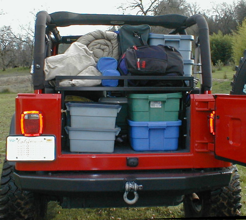

אשמח אם כל אחד יצלם ויעלה כאן תמונות של פתרונות יצירתיים של תאי אכסון/קופסאות זיווד שיש לו בג׳יפ (הרעיון הוא פתרון המקום בג׳יפונים)
ויספר פרטים על זה - מיקום בג׳יפ, ממה הוא בנה, גודל, למה זה נועד וכ׳ו.

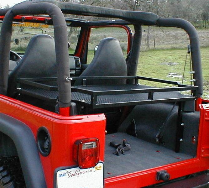

כמה תמונות של שיפצורים נחמדים שמצאתי באינטרנט..
הכל בסמוראי

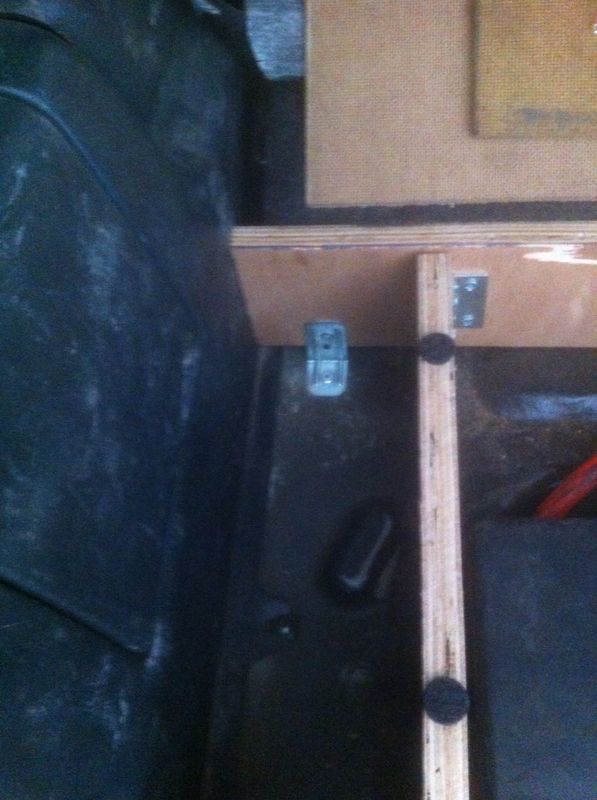

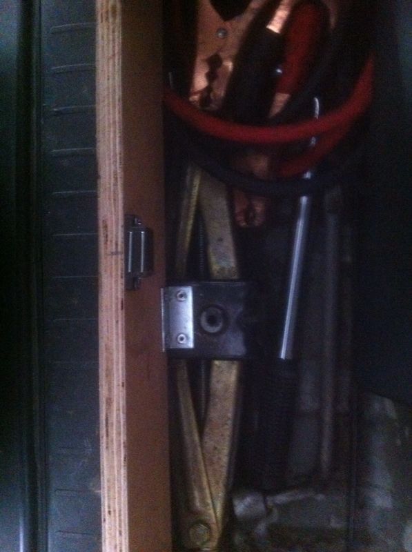

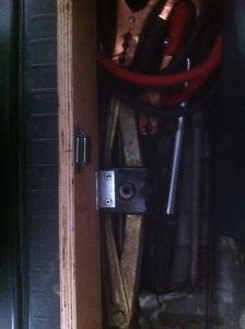

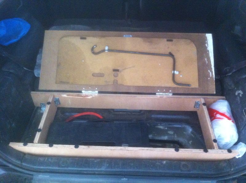

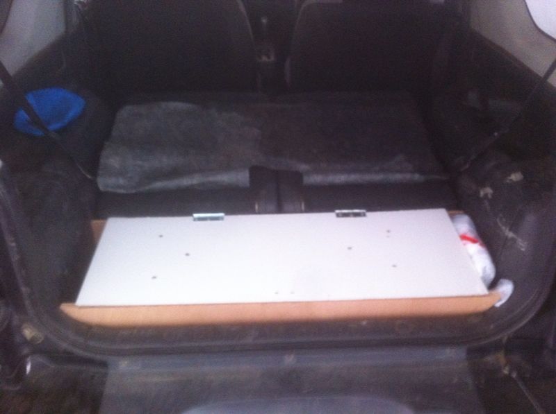

מקפיץ - פתרון אחסון זול, זמין וקל לבניה. המסגרת עשויה מעץ סנדוויץ' (עדיף מלא) והמכסה מדיקט פשוט. זו הפעם השניה שאני בונה פתרון כזה, מחזיק יופי, גם משקלים כבדים.
פירוט:
שתי חתיכות 93X9.5
שתי חתיכות 27.5X9.5
ארבע זוויות חיבור קשיחות
שני צירים (עדיף דקים!)
ברגי עץ קצרים (חמישים יספיקו בהחלט)
סוגר ארון מגנטי (כל סוגר מתאים)
רפידות לרגליים של כיסא (לסגירה שקטה של המכסה)
אני השתמשתי באקדח ניטים לחיבור של הצירים למכסה ולחיבור של המכסה המקורי של תא כלי נהג למכסה. חוסך מקום. קדחתי חורים לניטים בקורה האחורית, כדי שהמכסה ייסגר כמו שצריך. השטיח המקורי מכסה את זה יופי, אף מאבטח קניון לא עלה על זה עדיין. פתרון טוב לדברים הקטנים שלא רוצים שיסתובבו גלויים ברכב. כבונוס - עם המושבים האחוריים מושכבים, יותר משטח העמסה ישר לגמרי.
לחיבור לרכב השתמשתי בזוויות ובניטים (נראה איך זה יחזיק, נראה לי שיותר חזק מבורג קודח - Only time will tell!).

עשית חור באוטו כדי לקבע את הדבר הזה למקום?
כן. זה לא הרכב שלי - זה רכב של חבר שהתעקש על קיבוע. היו שם איזה שני חורים שהיו של רמקולים או משהו דומה. אני גם הייתי נגד, אבל רצונו של אדם כבודו.
