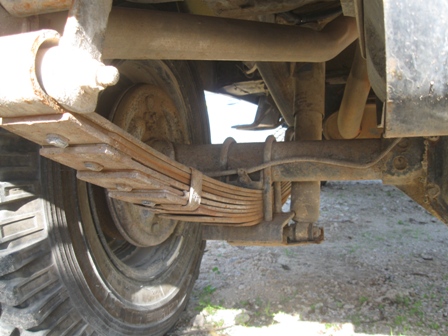

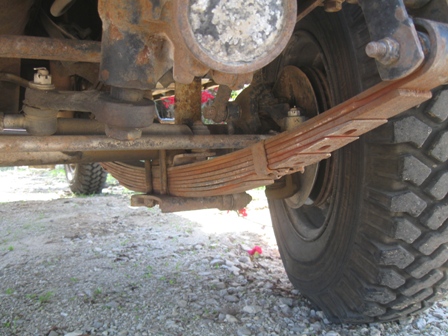

בבעלותי CJ 8 קצר מודל 90' פתוח , הרכב יושב על קפיצי העלים המקוריים (כנראה..) + בולמים לא מזוהים - ככה"נ גם מקוריים .
הרצון הוא להגביה את הרכב בין 5 ל - 10 ס"מ ובנוסף להפוך אותו לרך יותר - אין בעיה של נדנדונים וכו' מכיוון שגם כך הרכב כמעט ולא חי על הכביש .
הייתי שמח לשמוע המלצות לגבי מערכות מתלים קיימות והיכן כדאי לבצע כזו עבודה , כמו תמיד - למחיר יש משמעות , בואו נאמר שהכוונה היא לא לעבור את ה - 1000 ש"ח לגלגל בכל מקרה .
מצורפות תמונות של הקפיצים הקיימים קדמי ואחורי .
קובץ מצורף 66739קובץ מצורף 66740

במחיר שציינת ובדרישות שפירטת אתה יכול רק לשפר את הקיים, איך כמה ולמה זה רק אצל קפיצאי שיודע את העבודה.
תגובה: מערכות מתלים ל - CJ 8
סט איכותי בארץ עולה כמה אלפים טובים.
לטעמי, הרבה פעמים אין לכך הצדקה- וזה עניין מאוד אישי- כל אחד ומה שהוא מצפה מהרכב ומוכן להשקיע.
בראייתי רכב טיולים צריך לאפשר לנו לנסוע לטייל כאשר מראש יש בו אי אילו פשרות בנושא נוחות (ואולי זה חלק מהכיף...).
גש לקפיצאי טוב, הוא יבחן את מצב הקפיצים שאצלך, יתכן וניתן להשמיש את הסט או להחליף חלק ממנו ולבצע עירגול.
יתכן ותאלץ להחליף זוג או רביעייה של קפיצים. כאן יש הרבה אפשרויות.
בנוסף כניראה שהגבהה תידרוש ממך להחליף בולמים כדי שיתאימו למידות- יש מבחר מאוד גדול. טווח המחירים גדול.
בעיקרון באם הרכב שלך קצר ופתוח = רכב קל ייחסית- לא יהיה מאוד קשה לקבל תוצאה טובה שתחזיק מעמד.
יש לקחת בחשבון שלאחר הגבהה יתכן ותאלץ לשנות עוד דברים כמו זרוע פיטמן, זוית של דרייבשאפט, מוט פנהרד וכו'
גם איזון פרונט לא יזיק במקרים מסויימים- כלומר הוצאה נוספת שאינה ישירה עם ההגבהה.
