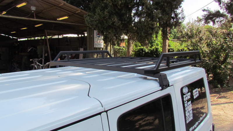

עבודה יפיפיה , כרגיל ....
כיף לראות כל דבר שיוצא מ״בית המלכה״ שלך .

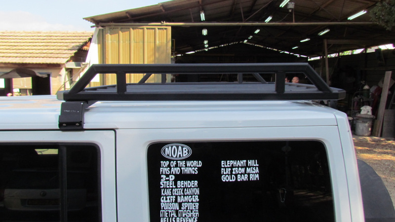

תגיד אתה לא מעמיס את הג'יפ ?
עידו
תגובה: גגון לרוביקון / רנגלר
עידו, אכן יצא מדהים.
הייתי עושה אותו קצת יותר ארוך....
תודה .
כמו שרשמתי ניתן לעשות אותו יותר ארוך , עד אורך מלא של הגג ואז הוא עם שש רגלים .
עידו

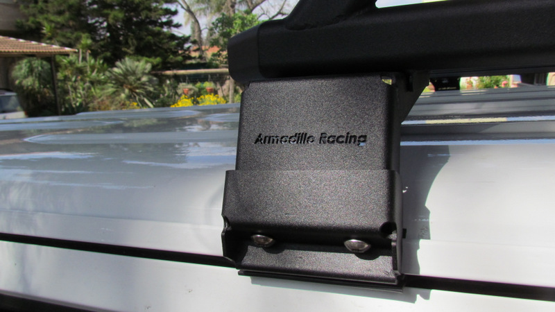

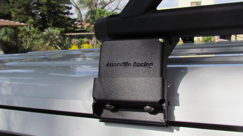

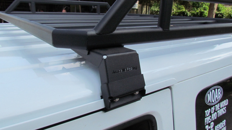

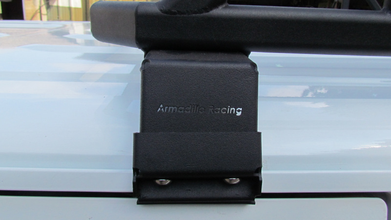

איך יודעים שהפיברגלס יעמוד בזה לאורך זמן?
תודה לכולם .
תומר הגגון עולה 2500 ש"ח לפני מע"מ .
אסף גם בארה"ב ישנם גגונים כאלו על המרזב מהיום הראשון שהרכב יצא לשוק , מעבר לכך שזה לא משנה את העובדה שגגון באופן כללי לא צריך לסאת מסע של יותר מ 30 ק"ג למטר רבוע ( כולל ) .

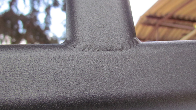

הגגון מצופה מעיל אבק? יענו POWDER COAT...
וברבע אוף-טופיק... אפשרי לצפות נירוסטה?
כן לגמרי powder coat .
בעוף אני לא מבין :) אבל הבילטון היה מעולה .
נירוסטה אפשרי ב - powder coat .
עידו
אלומיניום לא יכול לשאת 30 ק"ג למ"ר ?
BackDoorMan
למה התכוון המשורר ?
עידו
itayt
עבודה מדהימה.
תודה .
עידו
עידו לוריה
למה התכוון המשורר ?
עידו
כתבת שגגון בכל מקרה לא אמור לשאת יותר מהמספר הזה,
הגגון שבנית שוקל כבר 20 ק"ג משמעותיים,
גגון מאלומיניום היה שוקל בין שליש לחצי ממנו וחסר קורוזיה.
ואם הוא היה עומד בעומס של 30 ק"ג למ"ר, לא היה עדיף ?
לא .
גגון מאלומיניום לא ישקול שליש מהסיבה הפשוטה שהחוזק שלו יותר נמוך כך שצריך לעלות בעובי דופן ואז פערי המשקל מצטמצמים עד כמעת לא קיימים וגם אלומיניום סובל מקורוזיה עם לא מטפלים בו ( פסיבציה/ צבע ) .
בשביל לנצל את התכונות של האלומיניום טוב יש ליצר פרופילים בצורות מיוחדות ( וזה אפשרי אבל ליצור המוני ) ואז אפשר להגיע לתוצאות טובות עם החומר , ועדיין פערי המשקל לא היו שליש .
