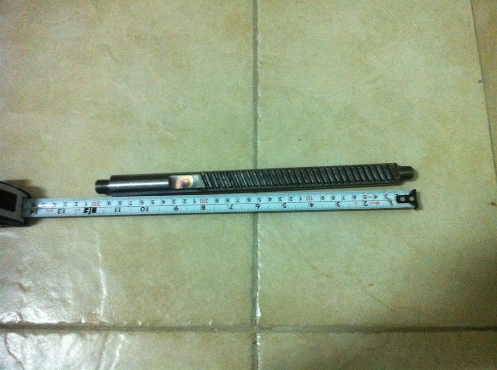

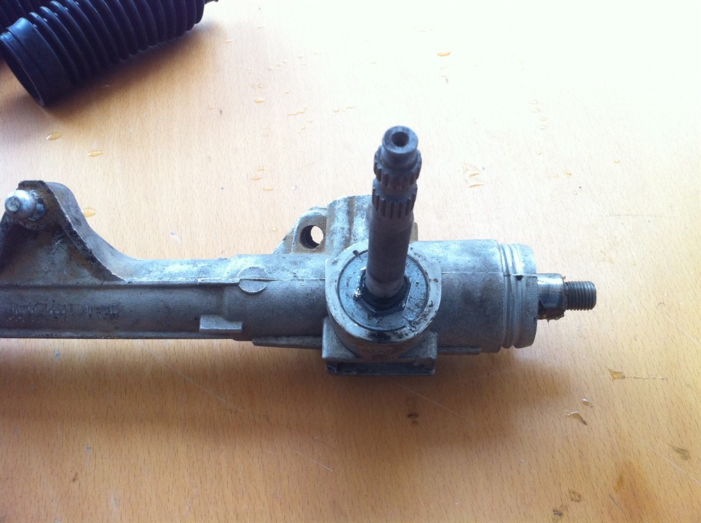

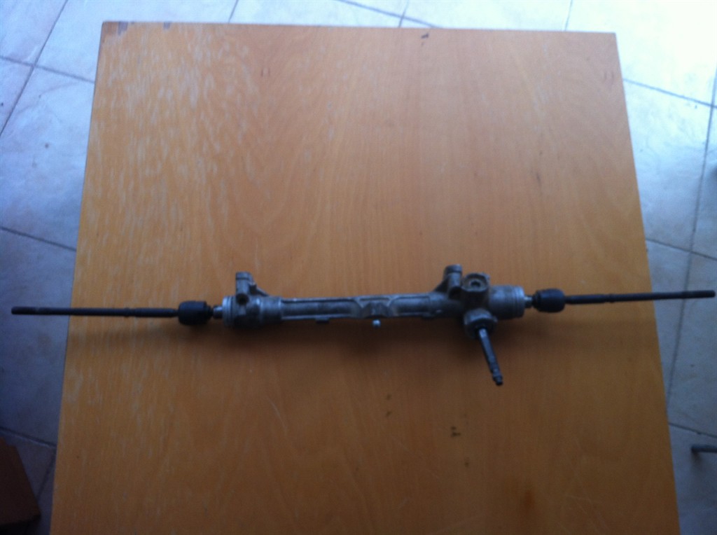

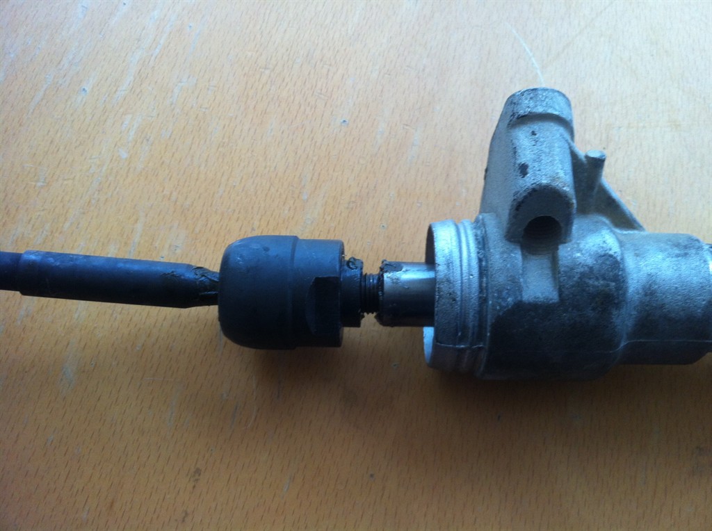

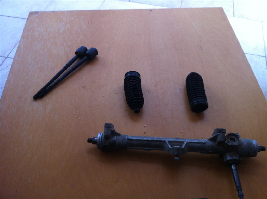

טוב דבר ראשון שעשיתי הוא לקחת מסרק הגה של פג'ו כנראה שהיה זרוק במחסן אפל ומרוחק ולקצר אותו שיתאים לי..
קובץ מצורף 74126
קובץ מצורף 74127

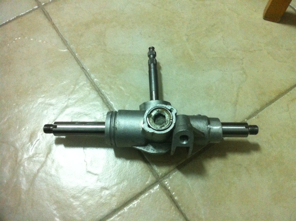

פירקתי אותו לשם קיצור
קובץ מצורף 74128
קובץ מצורף 74130

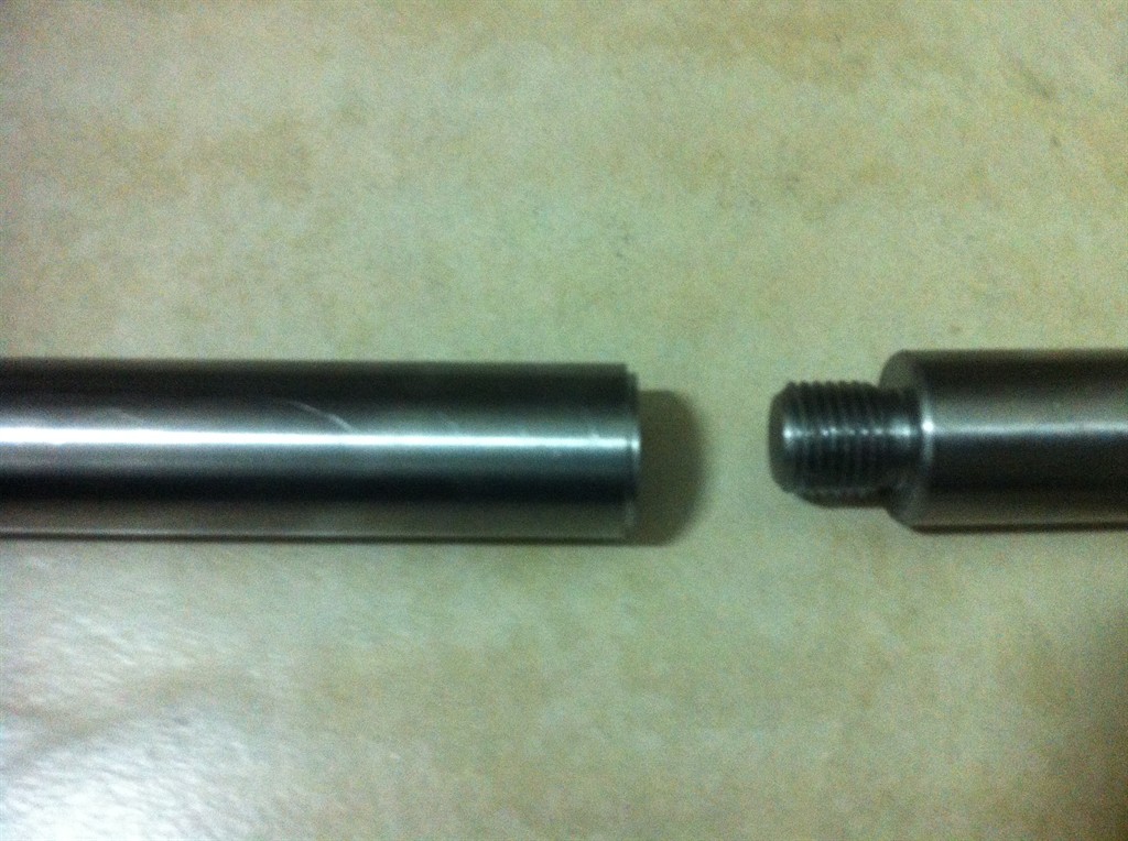

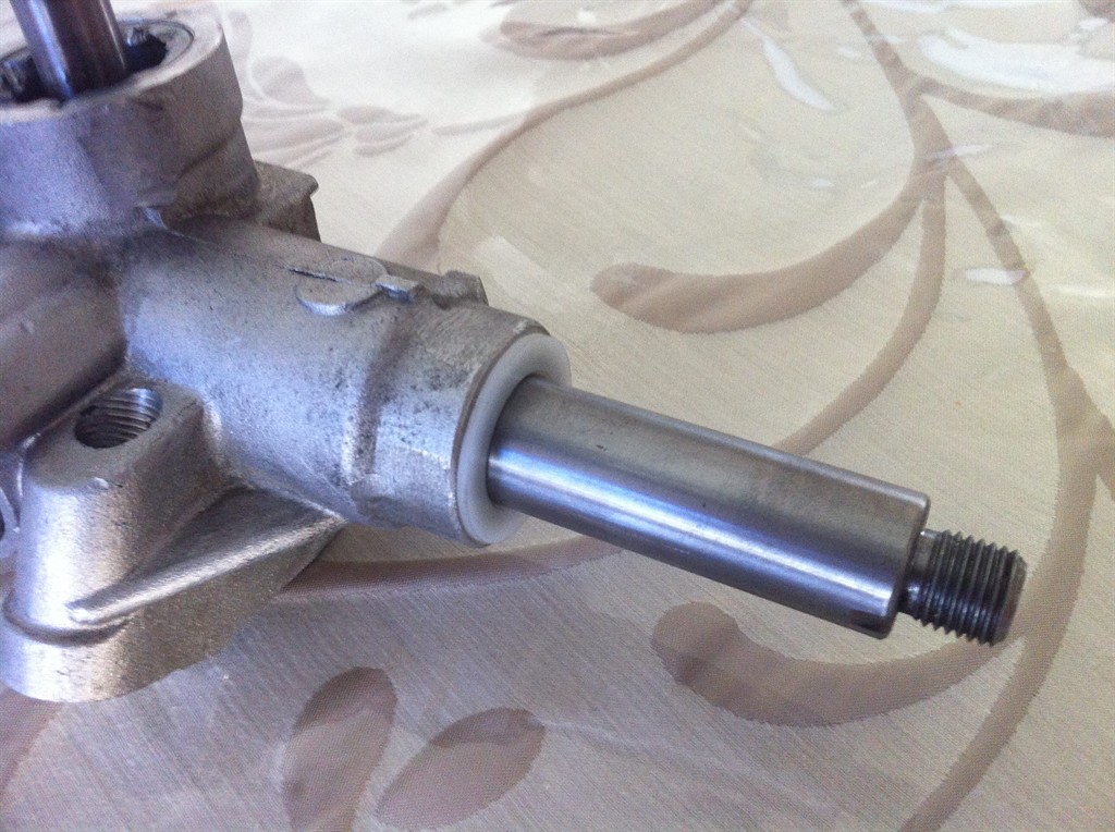

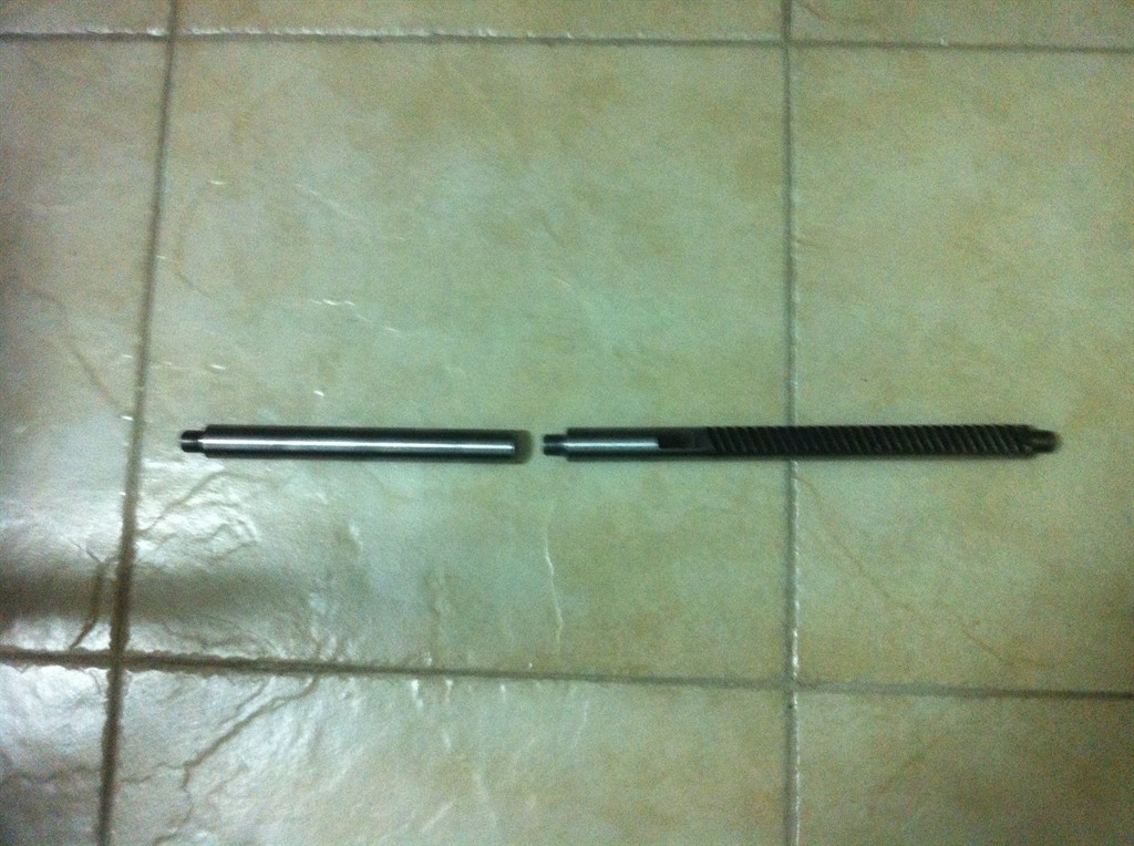

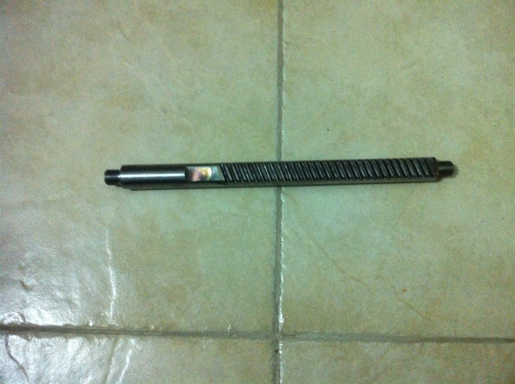

חרטתי את הציר של ההגה עם השיניים וקיצרתי אותו ל 30 ס"מ בערך
קובץ מצורף 74131
קובץ מצורף 74134
כמובן הברגה בסוף
קובץ מצורף 74132
קובץ מצורף 74133
הכל נבנה מחדש
קובץ מצורף 74137
קובץ מצורף 74138

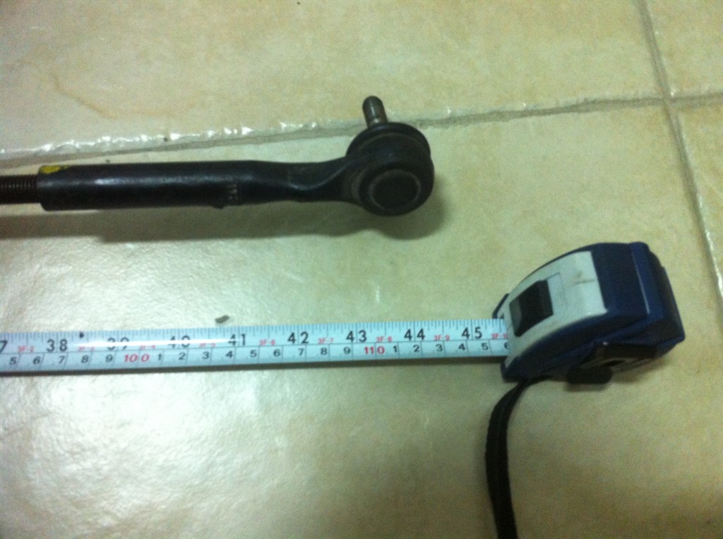

והמידות הסופיות 110 ס"מ בערך
קובץ מצורף 74139

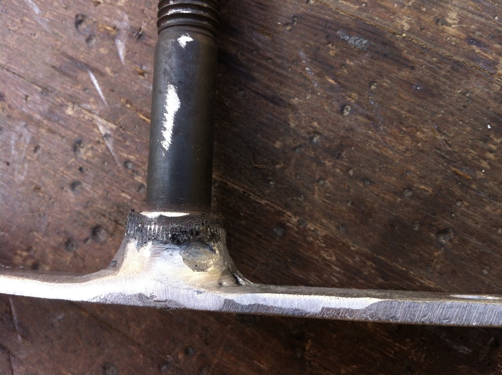

בקצה המסרק חרטתי אוקולון לביטול המשחק
קובץ מצורף 74141
פה נגמר ענינו של המסרק הגה..!!

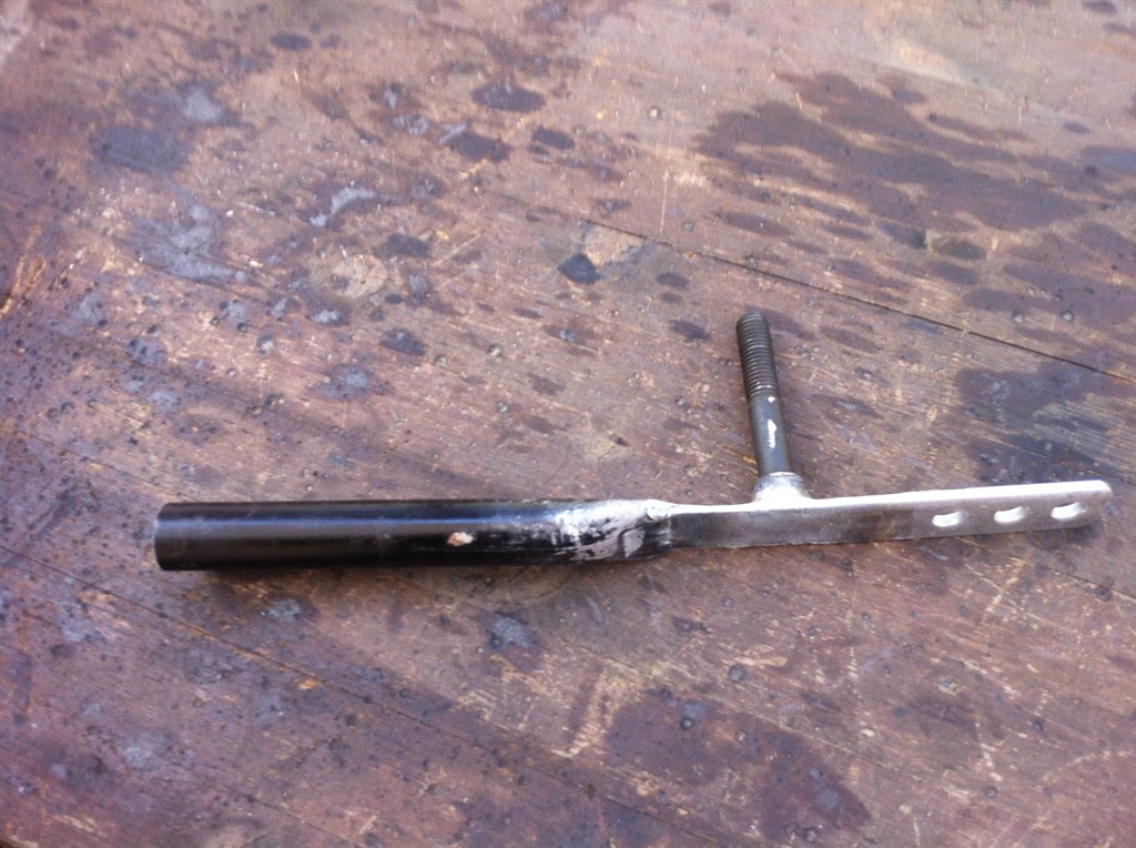

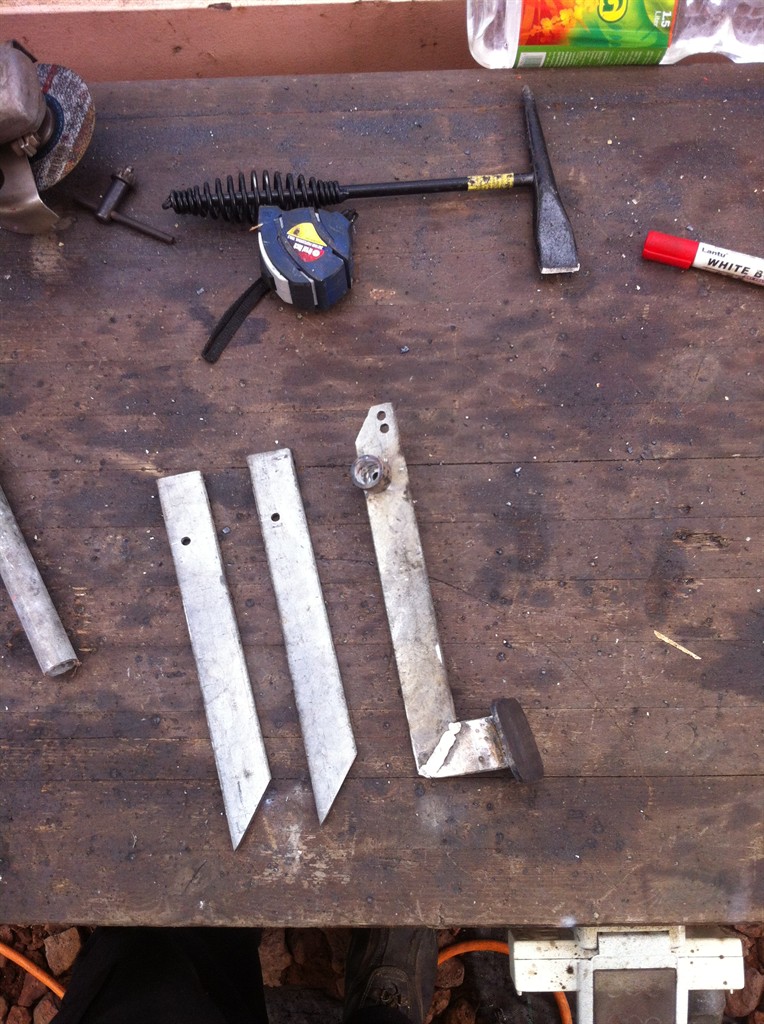

ועכשיו ידית להעברת ההילוכים..
לקחתי קצה של כידון אופניים וחתיחת פלח ברזל וריתכתי אותם ולפלח בורג באורך 70 מ"מ עובי 12 מ"מ
קובץ מצורף 74145
קובץ מצורף 74146
קובץ מצורף 74147

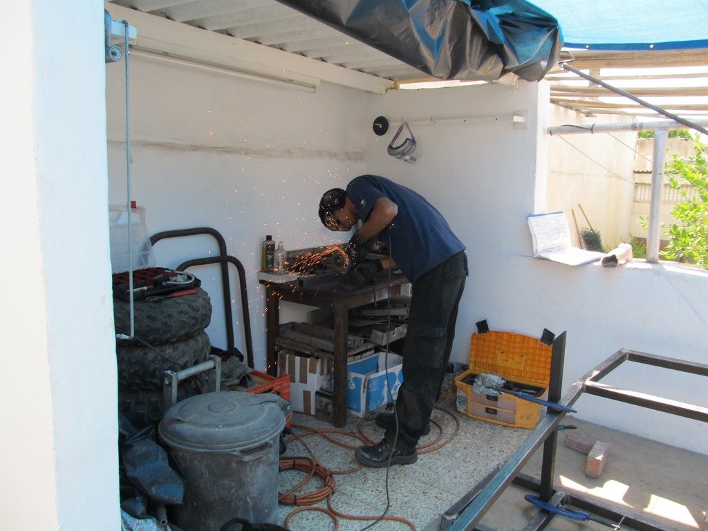

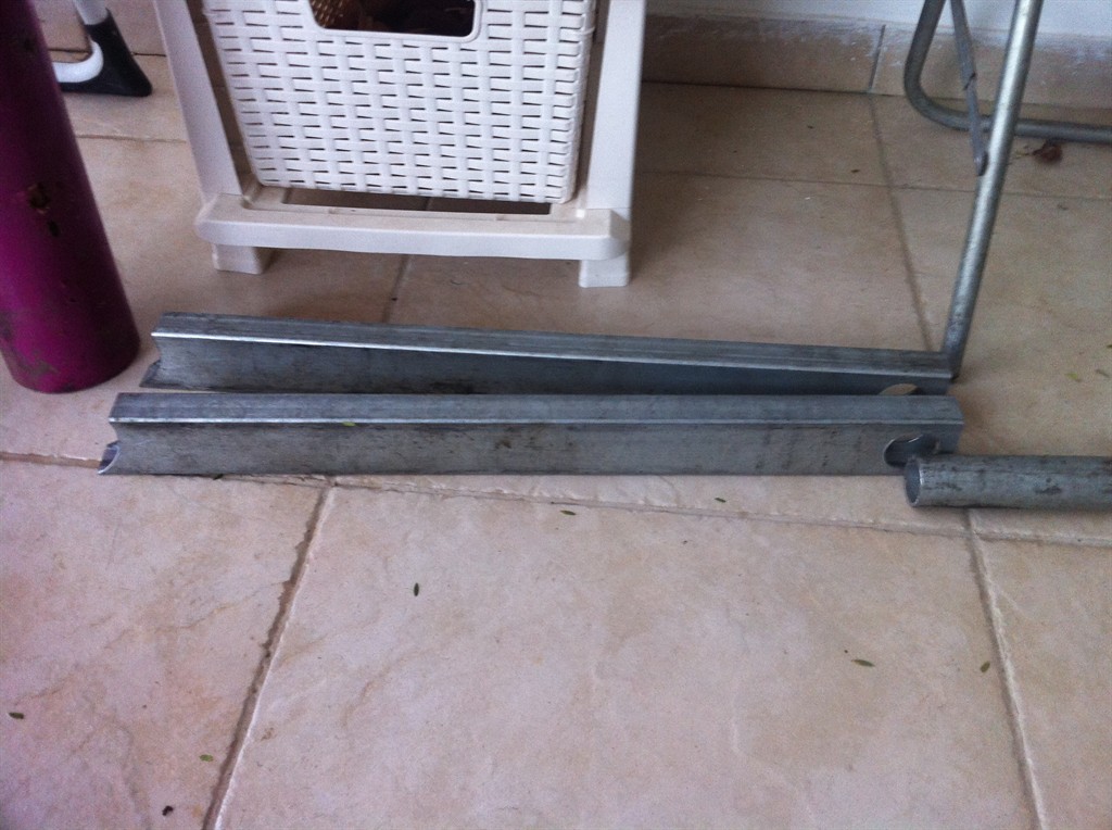

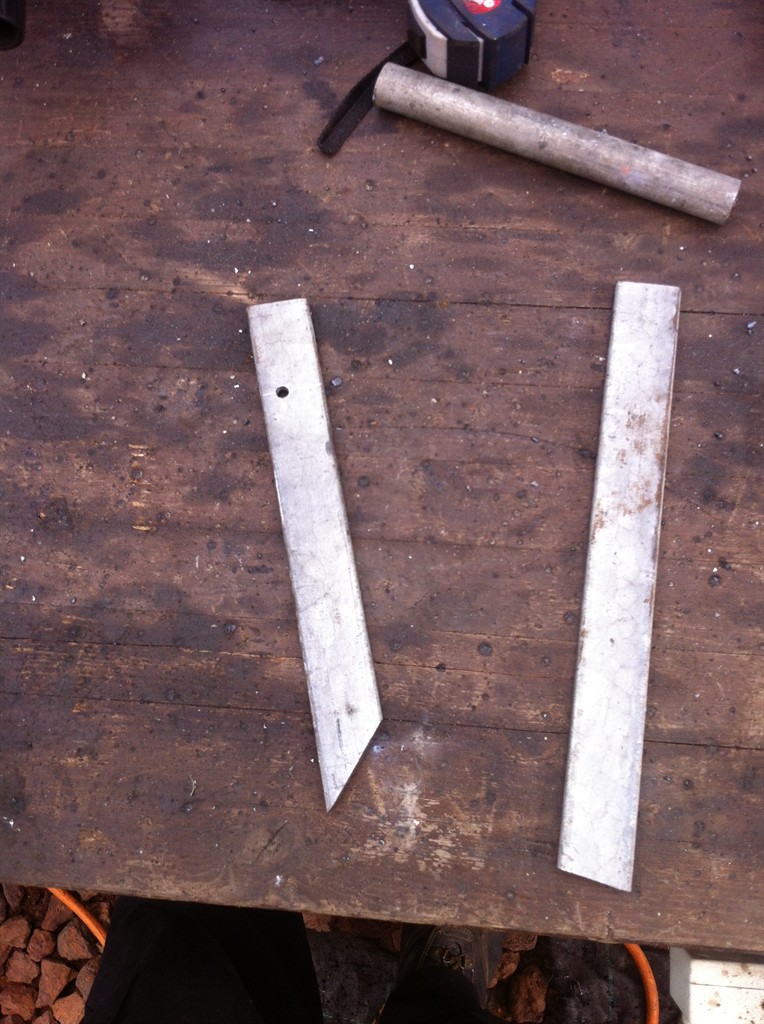

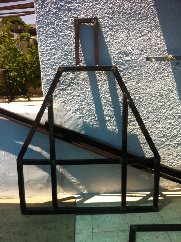

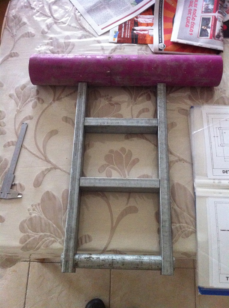

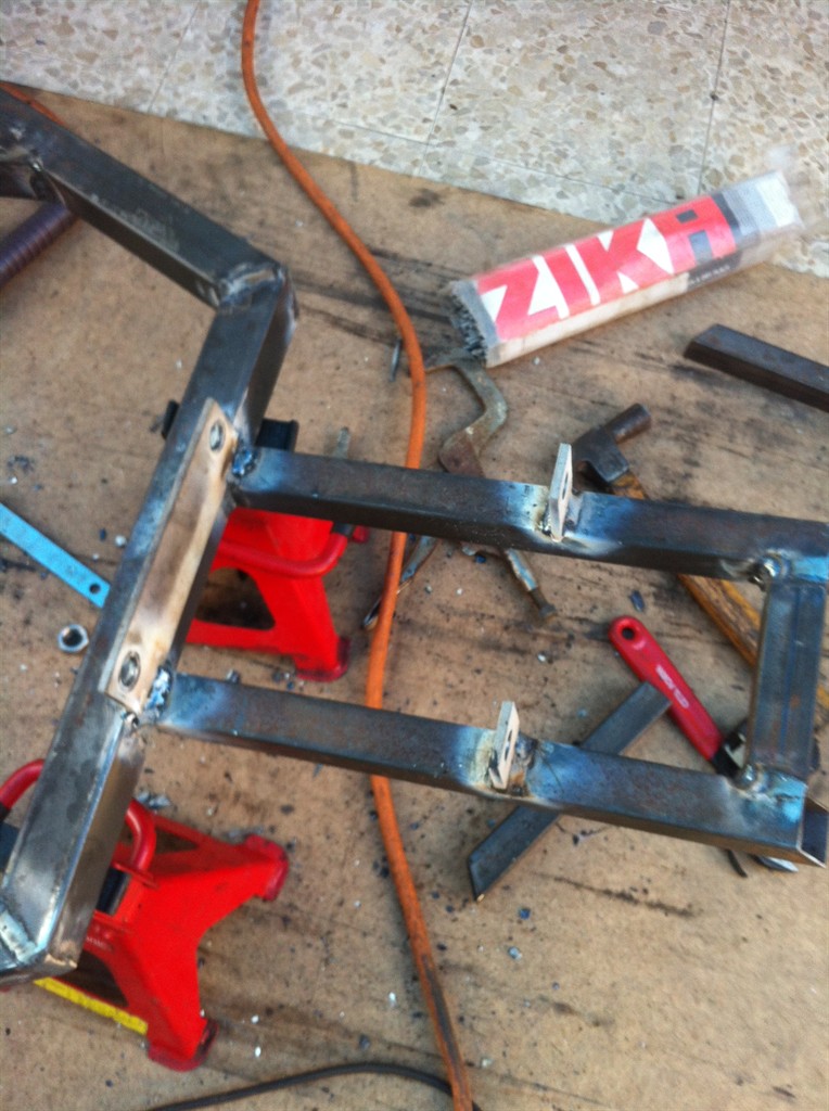

טוב החלטתי להתחיל עם הזרוע האחורית אז מכינים את הפרופילים לריחות כמובן חיתוכים וכל המידות הנלוות
קובץ מצורף 74149
בדיקת התאמה
קובץ מצורף 74150
קובץ מצורף 74148

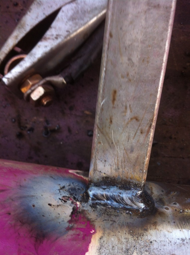

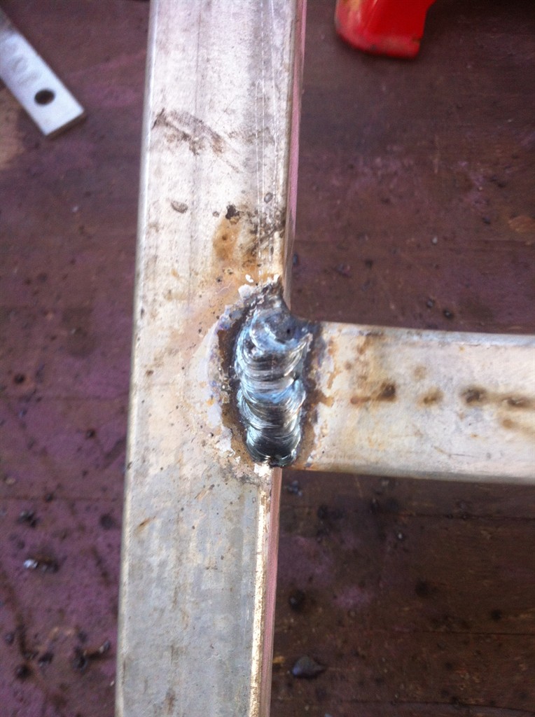

ומתחילים לרתך
קובץ מצורף 74160
קובץ מצורף 74159
קובץ מצורף 74158
קובץ מצורף 74157
קובץ מצורף 74156

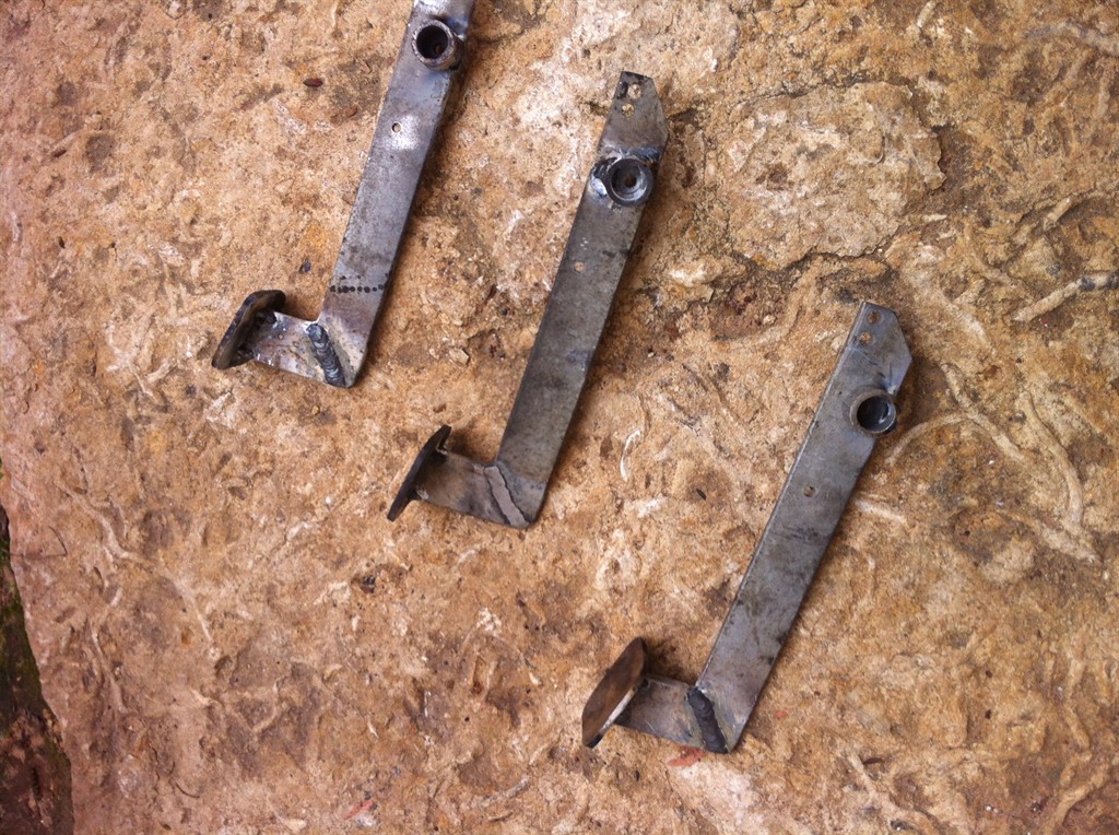

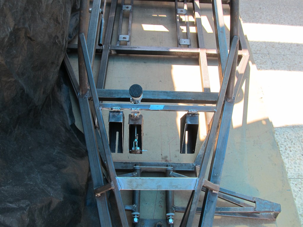

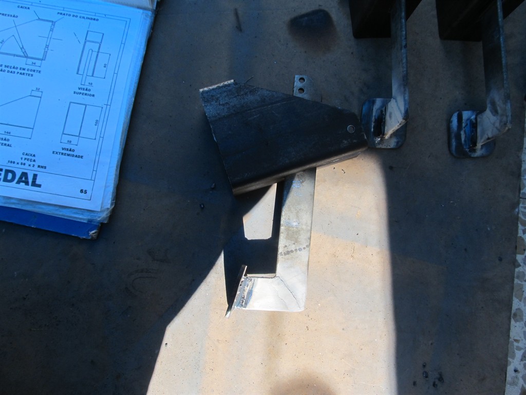

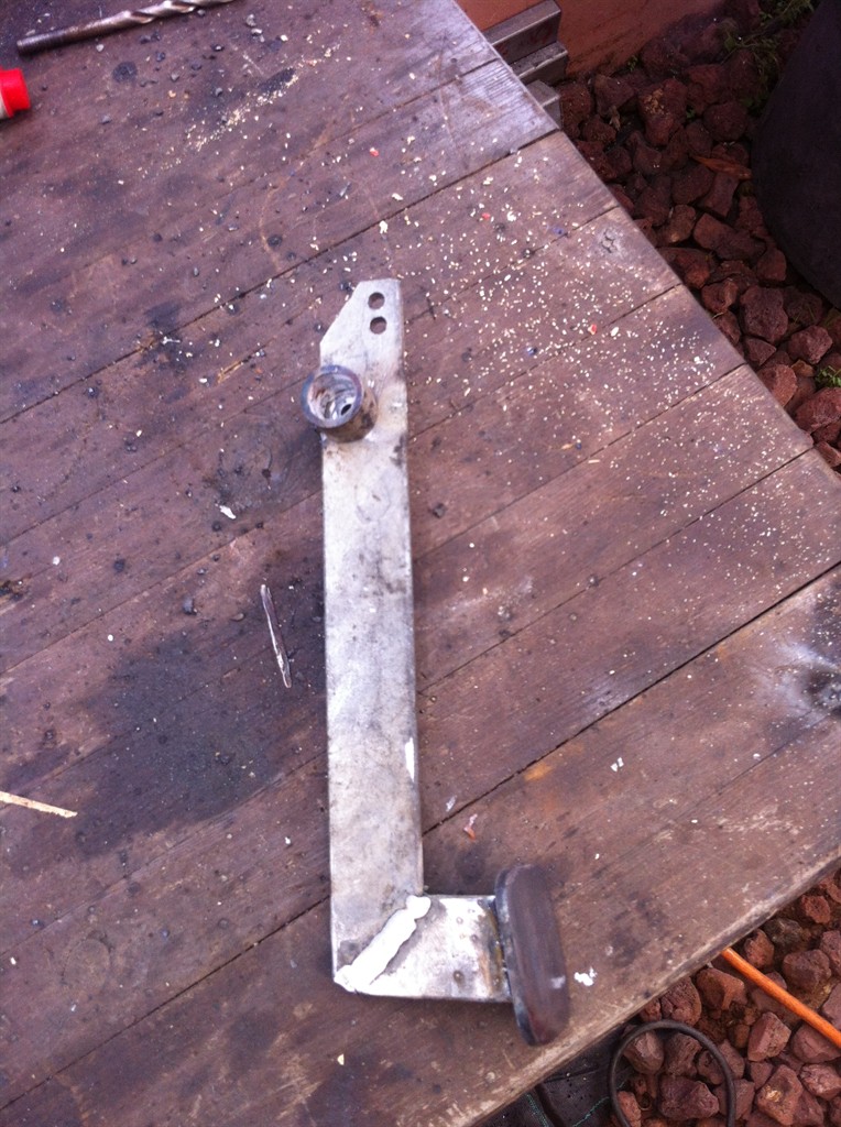

התחלתי עם הדוושות..
קובץ מצורף 74164
קובץ מצורף 74162
קובץ מצורף 74161
קובץ מצורף 74167

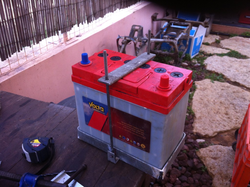

טוב אז המשכתי קצת ובינתיים עד שאני ימצא פרופיל 50*120 מטר אז אני בניתי תושבת למצבר
קובץ מצורף 74170

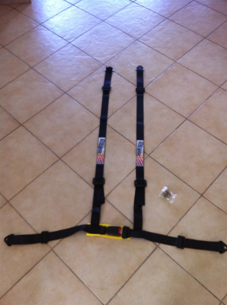

בינתיים החגורה 4 נקודות שהזמנתי מאיביי הגיעה
קובץ מצורף 74171
קובץ מצורף 74172

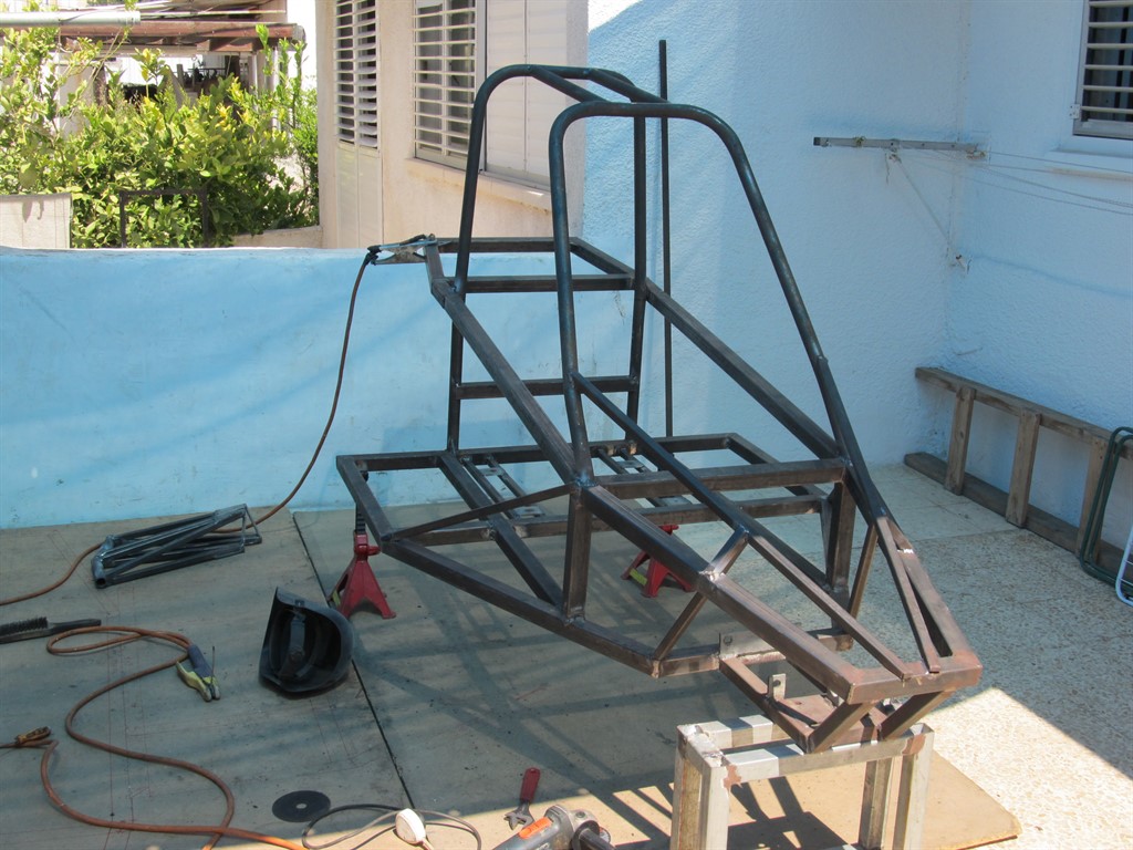

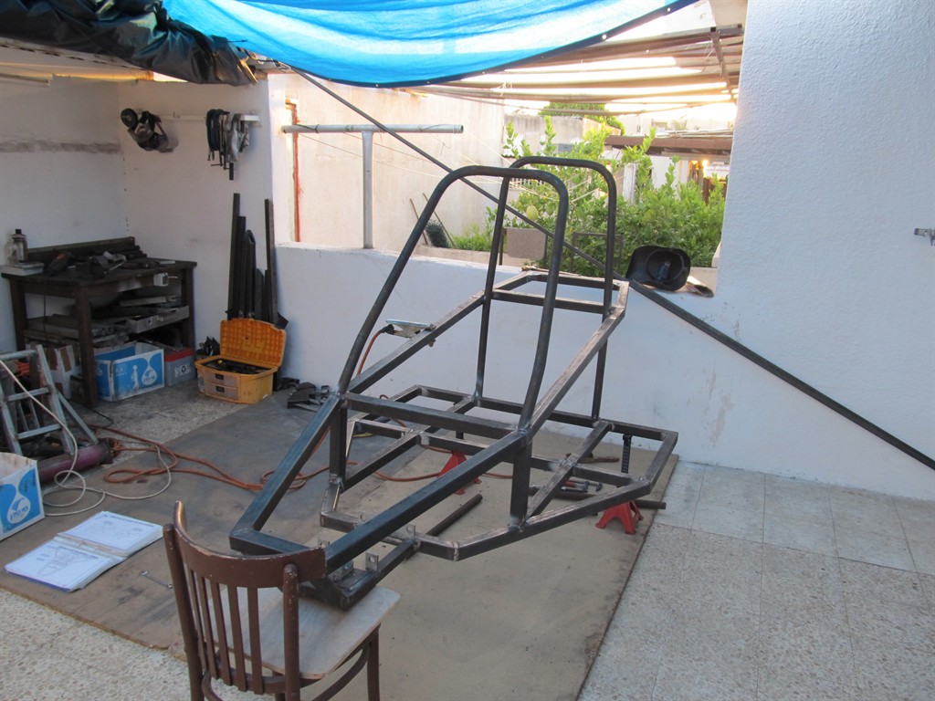

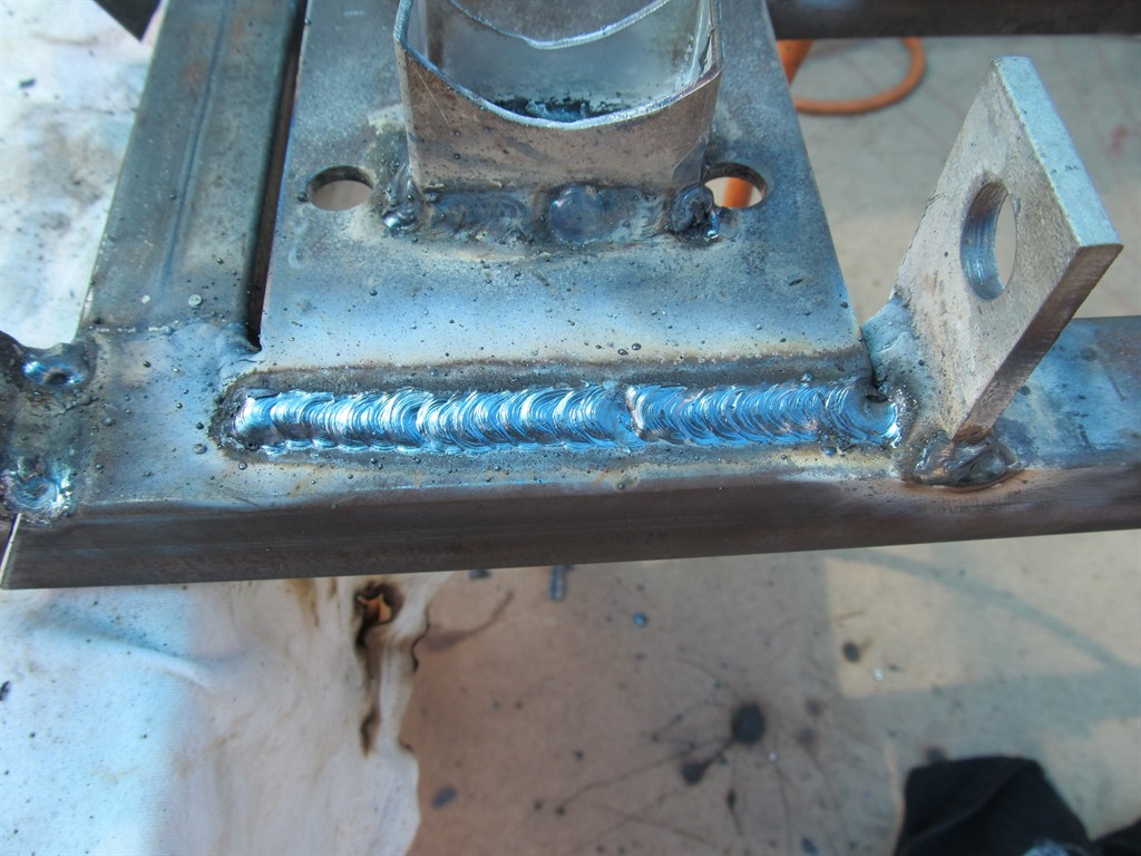

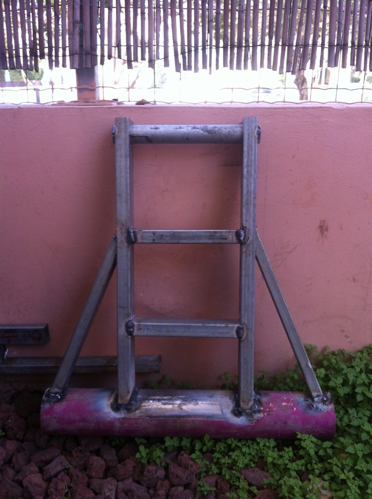

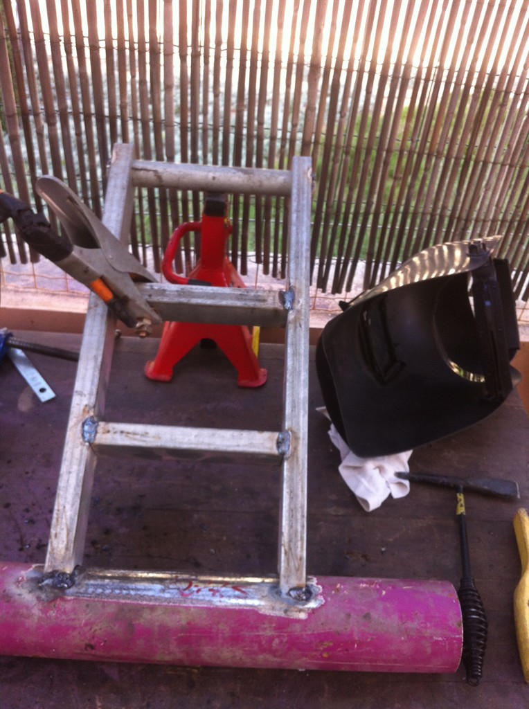

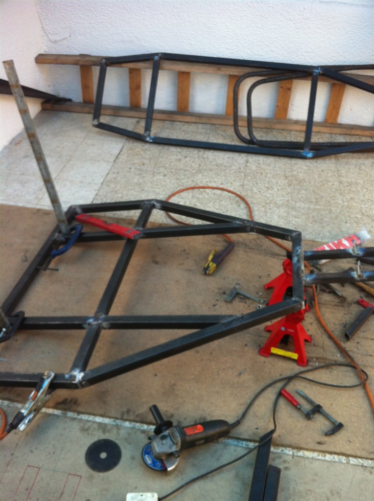

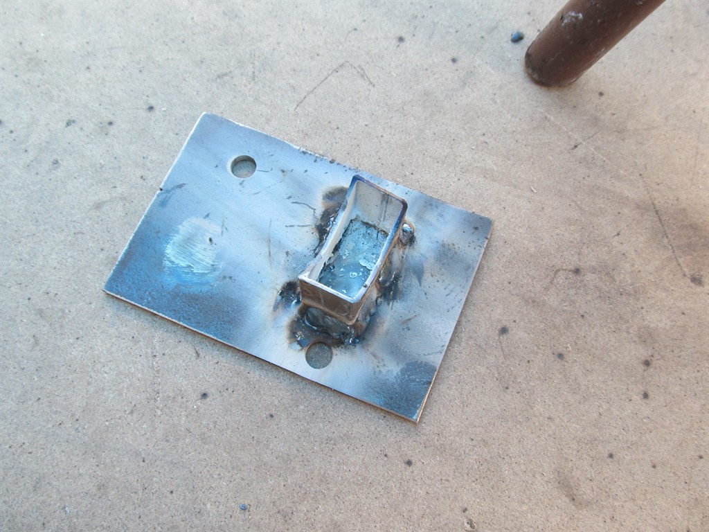

טוב פרופילים הוזמנו והתחלתי לבנות את השאסי עצמו
קובץ מצורף 74175
קובץ מצורף 74174
ריתוכים ריתוכים וריתוכים
קובץ מצורף 74177
קובץ מצורף 74178

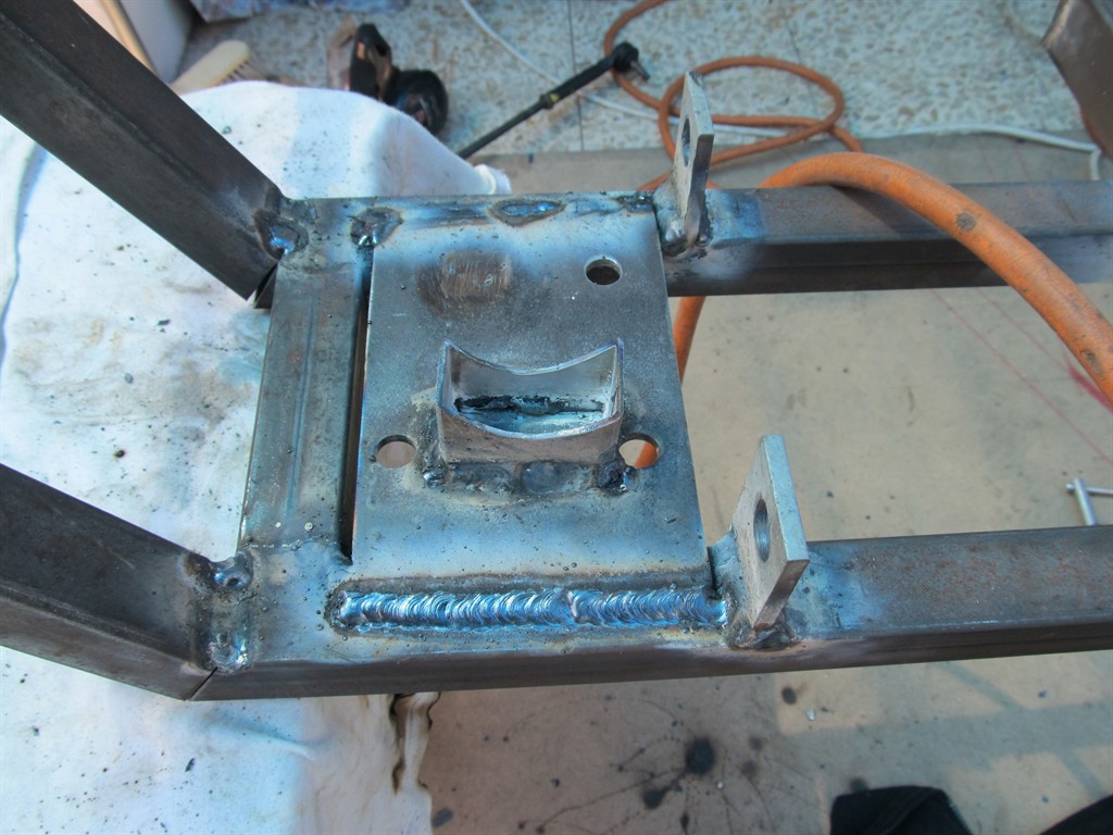

תושבת למשולשים הקידמיים רותכו
קובץ מצורף 74179

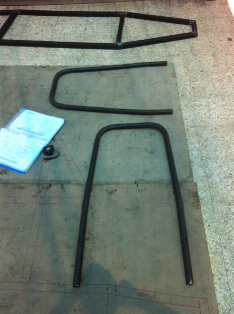

קשת התהפכות נתתי למסגר לכופף לי
קובץ מצורף 74173

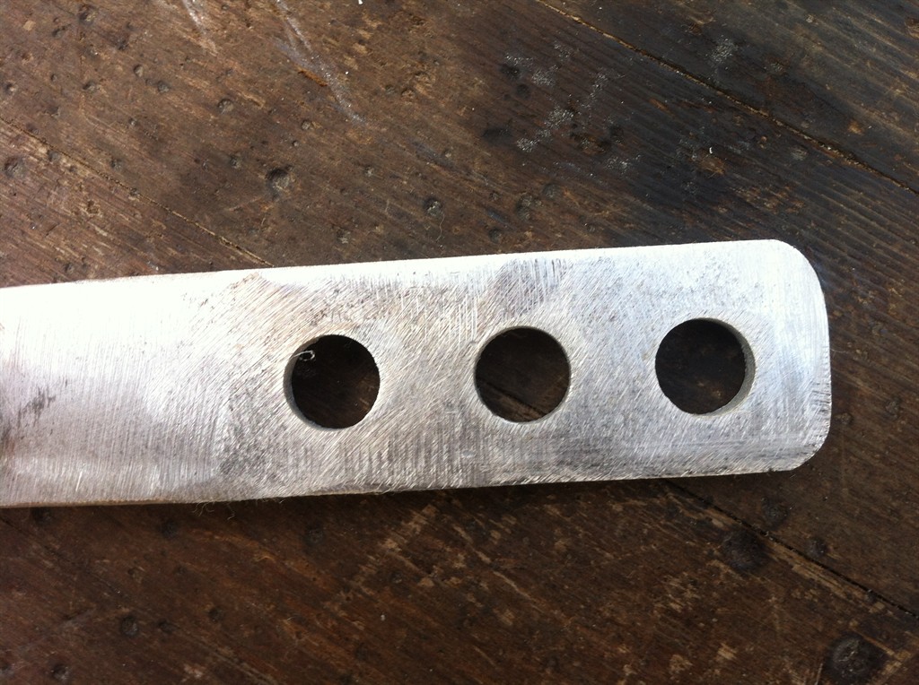

תאמינו או לא שני אלה הולכים להפוך לנאבות של הגג"ש והדיסק ברקס האחורי
קובץ מצורף 74176

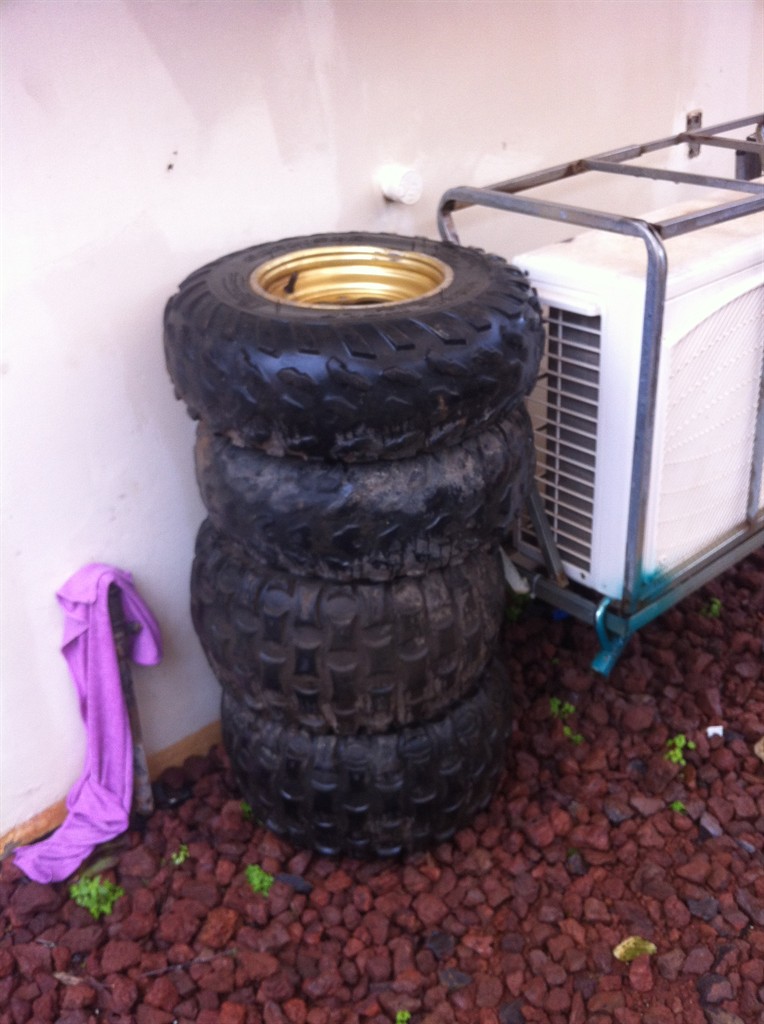

הנה הגלגלים לפרוייקט
קובץ מצורף 74169

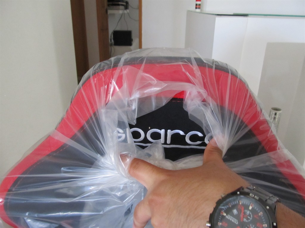

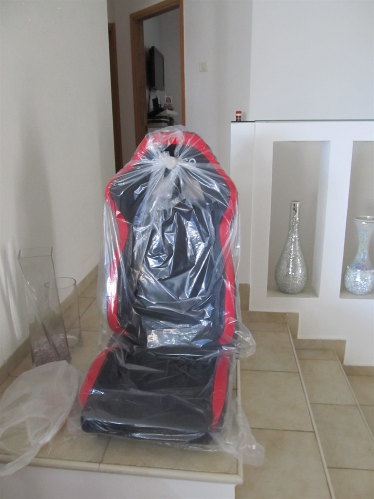

טוב הכיסא סוף סוף אצלי
בוזמן מאיביי במחיר שפויי של 220$
קובץ מצורף 74193
קובץ מצורף 74194
מכווה שיהיה המשך בקרוב..
אלעד..

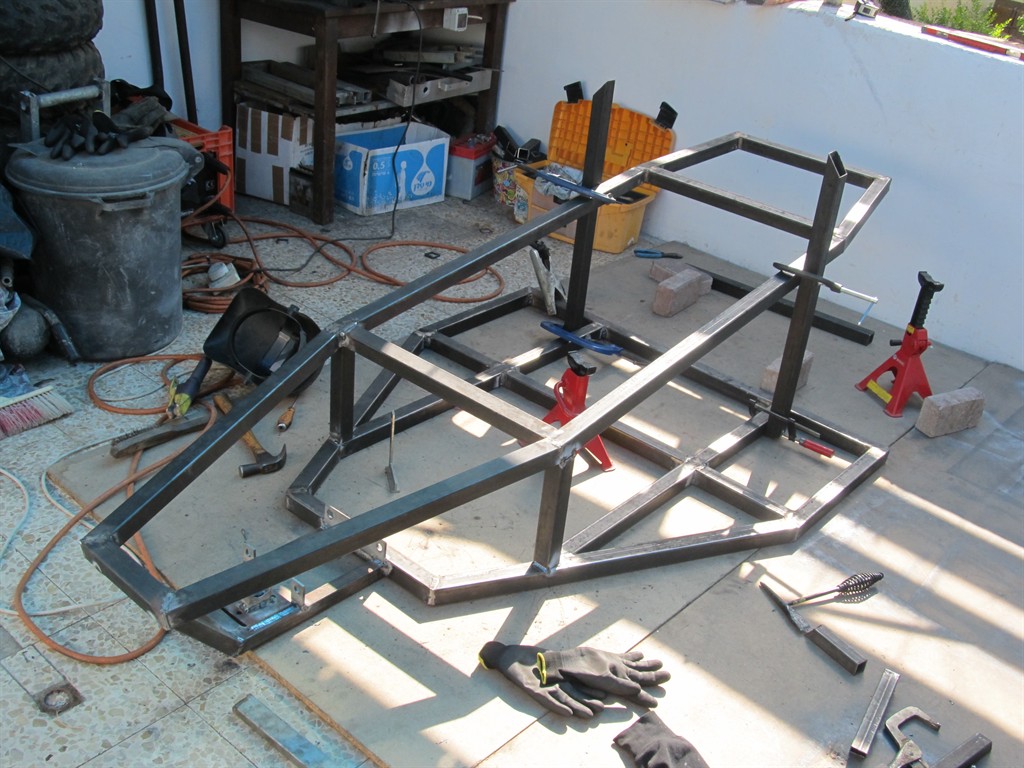

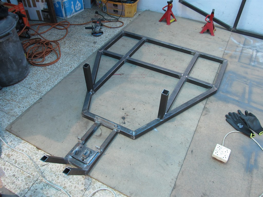

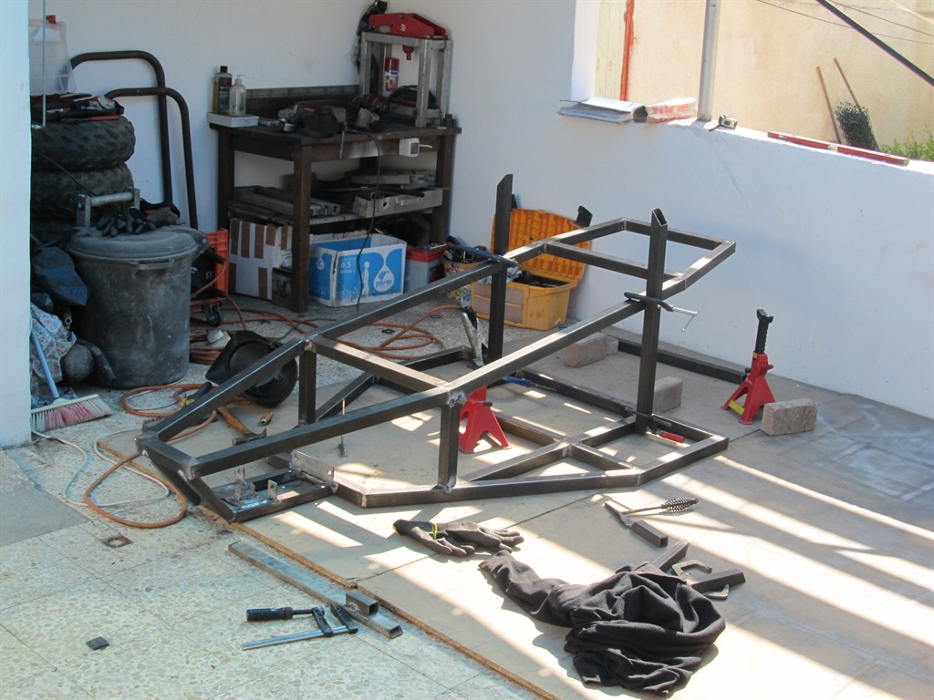

טוב יש המשך היום סיימתי את התושבת למסרק הגה..
וחיברתי בין 2 השילדות..
כמה תמונות..
קובץ מצורף 74230
קובץ מצורף 74231
ריתכתי את המסרק למקום ..
קובץ מצורף 74232
קובץ מצורף 74233
קובץ מצורף 74234
תומכות של השלדה העליונה
קובץ מצורף 74237
קובץ מצורף 74235
וריתוך של הכל יחד..
קובץ מצורף 74238
קובץ מצורף 74236
קובץ מצורף 74239

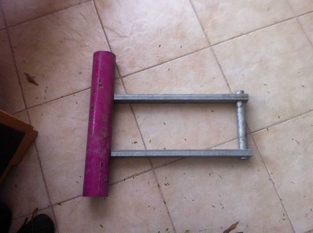

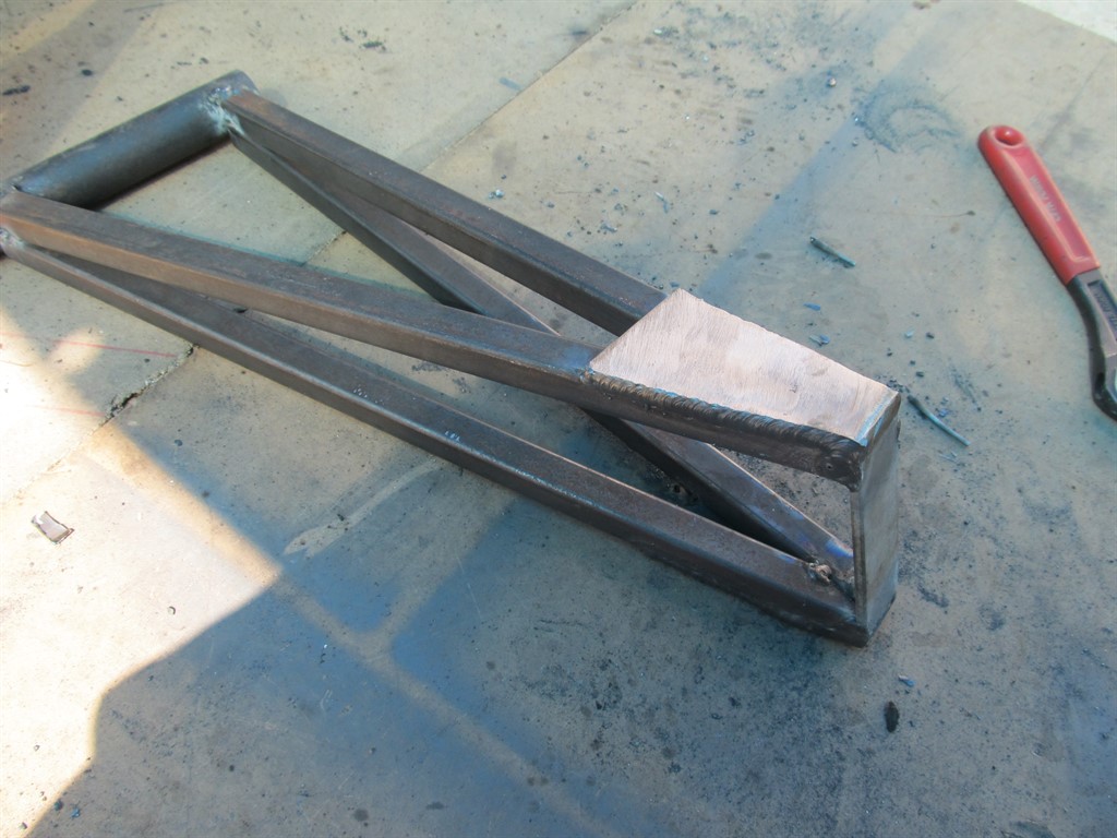

המשך קטן היום סיימתי את המתלה האחורי בשלמותו לצורך חוזק בניתי את המתלה מפרופיל 30*30*2..
קובץ מצורף 74722
קובץ מצורף 74723
קובץ מצורף 74724
עכשיו אני צריך למצוא פלטה מספיק ישרה כדי להכין את המשולשים הקידמיים..

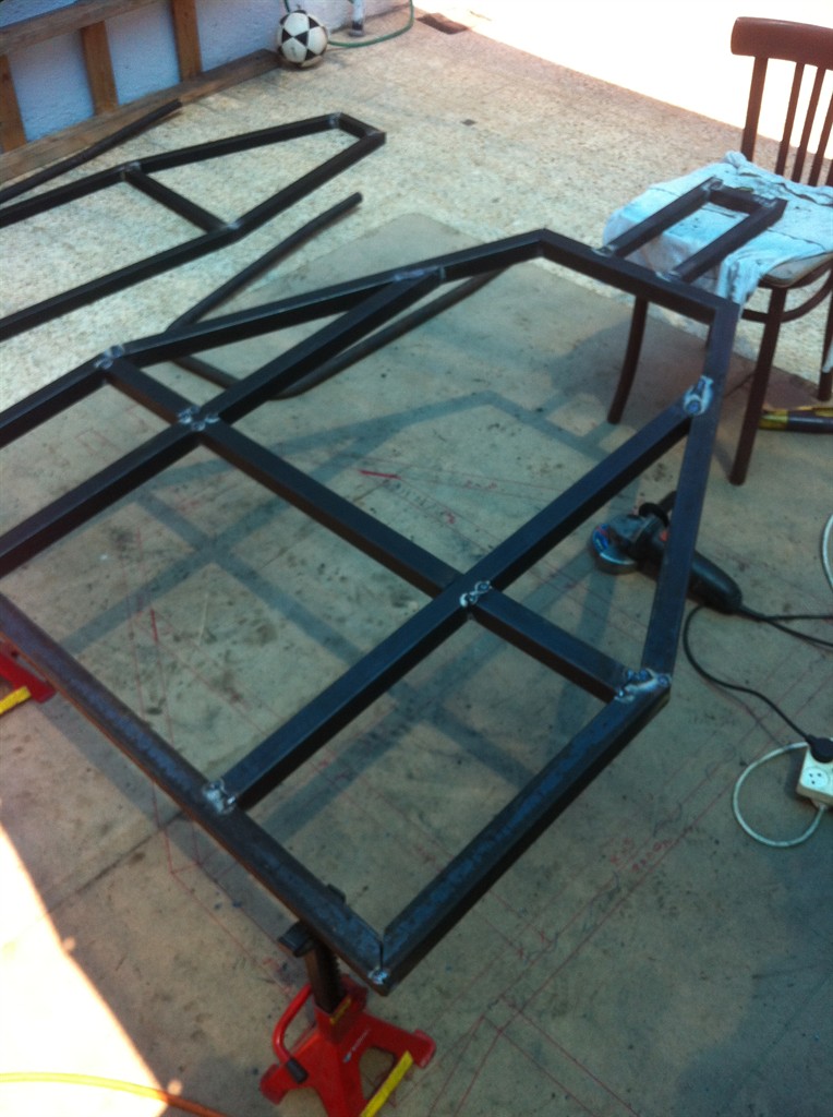

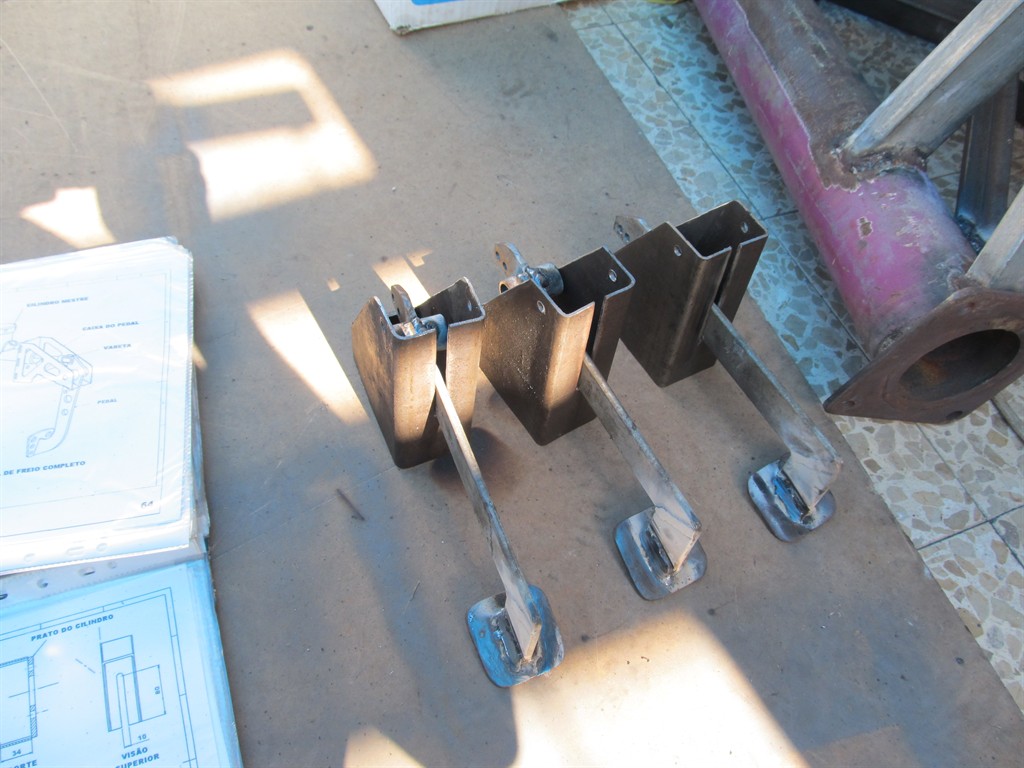

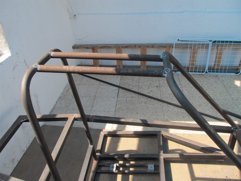

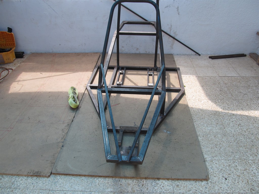

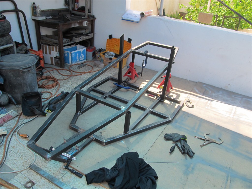

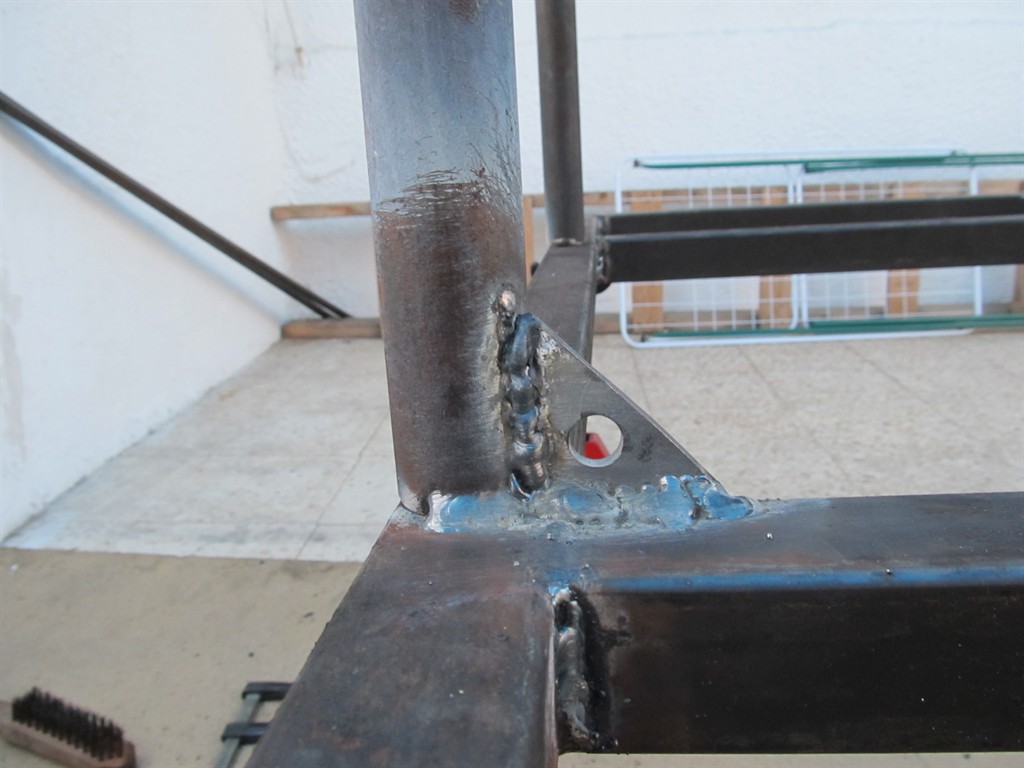

טוב יש התקדמות קטנה סוף סוף רואים צורה כל שהיא אז ריתכתי קשת התהפכות בחלקה..
סימתי את הדוושות ואת הבתים שלהם..
הייתה התעקבות בעבודה עקב כך שהבנתי שאני חייב להאריך את השילדה אז חתכתי אותה והארכתי מחדש :mad:
ואת נקודות החיבור של החגורה רתכתי..
סך הכל עבדתי היום בסביבות 4 שעות..
קובץ מצורף 74874
קובץ מצורף 74875
קובץ מצורף 74876
קובץ מצורף 74877
קובץ מצורף 74878

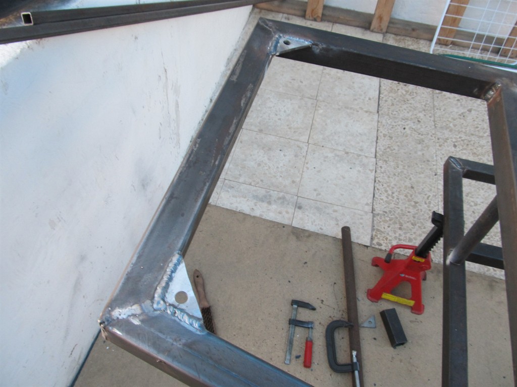

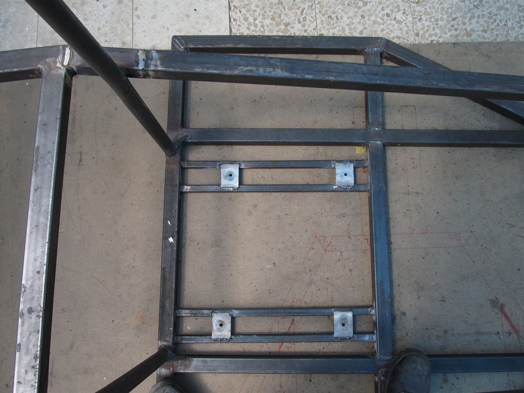

טוב אז סופסוף מיקמתי את התושבות של בכיסא ובניתי את המשולשים הקדמיים והגיעו לי זוג הקאליפרים שהזמנתי מאיביי..
קובץ מצורף 75148
קובץ מצורף 75147
קובץ מצורף 75150
קובץ מצורף 75149

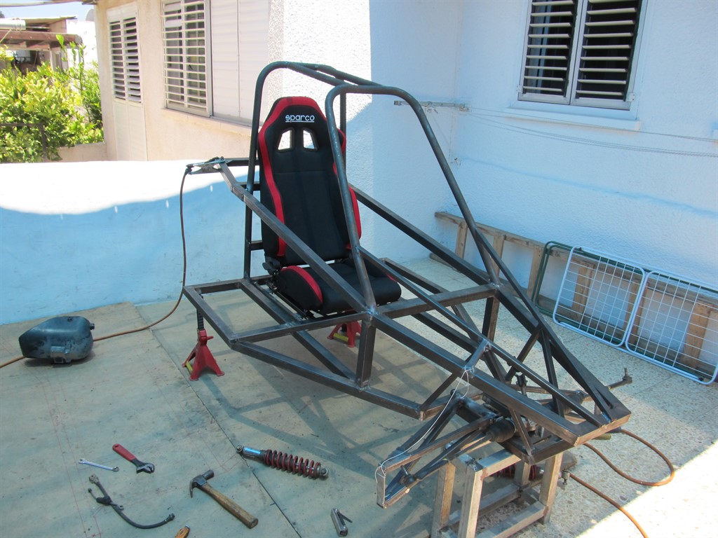

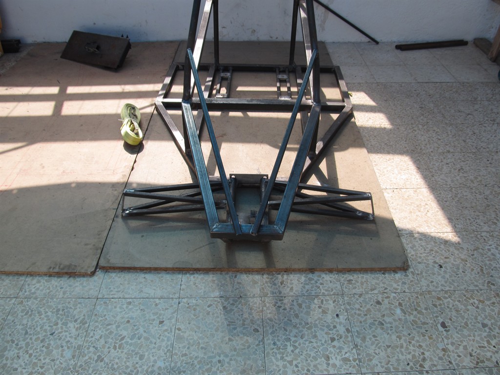

עוד חפירה ממני לגבי הבאגי..
סוף סוף את רוב הפרונט סימתי הכיסא יושב במקום המשולשים מחוברים ורק נשאר לקבע בולמים..
קובץ מצורף 76187
קובץ מצורף 76186
קובץ מצורף 76185

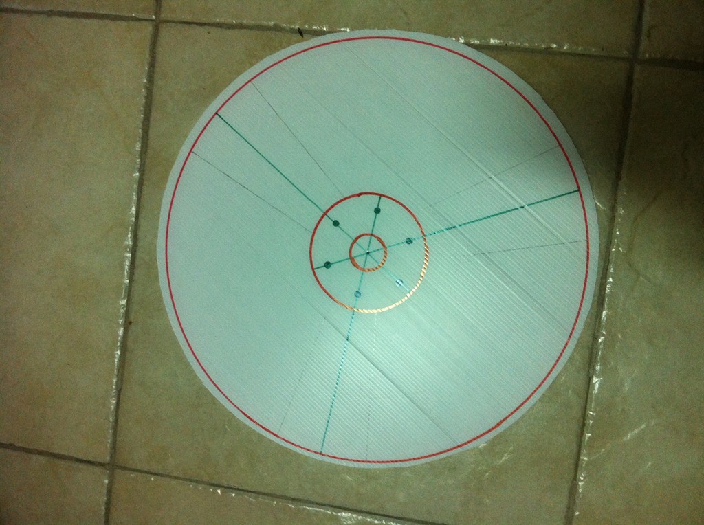

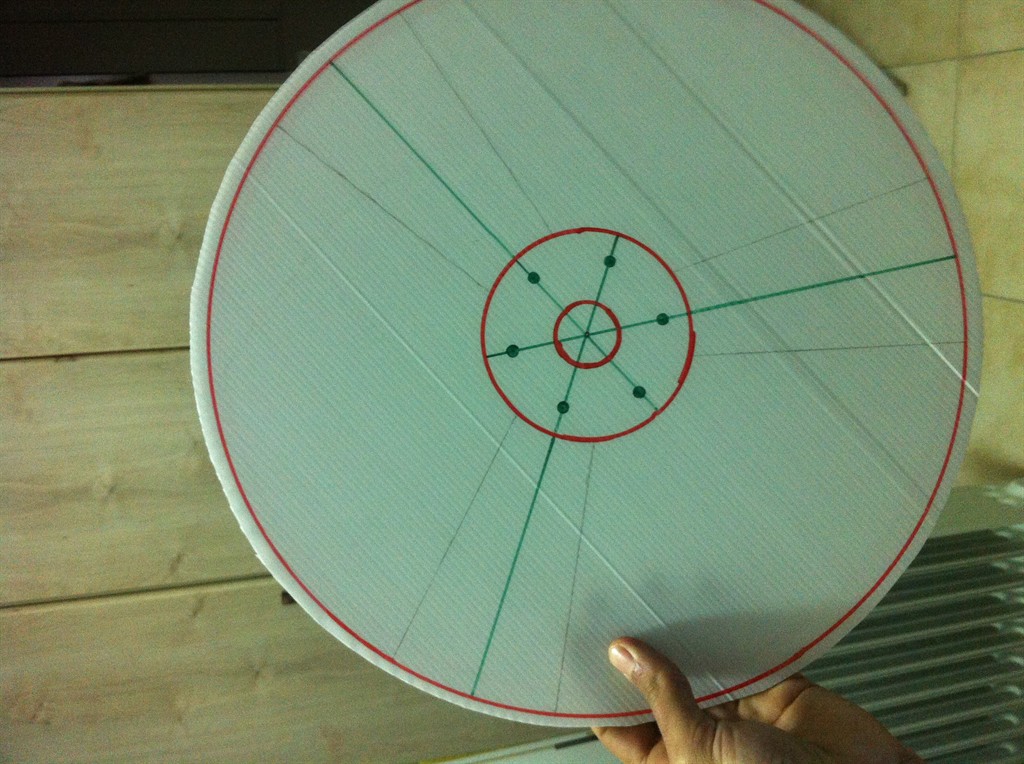

שאלה קטנה למומחים...
הגוג'ונים המקוריים הם 10מ"מ ואני חורט נאבות חדשות ולא מצאתי גוג'ון 10 מ"מ אם אני יקדח את החורים הג'אנט (10.7מ"מ) ל 12 מ"מ זה יהיה בעייתי..?

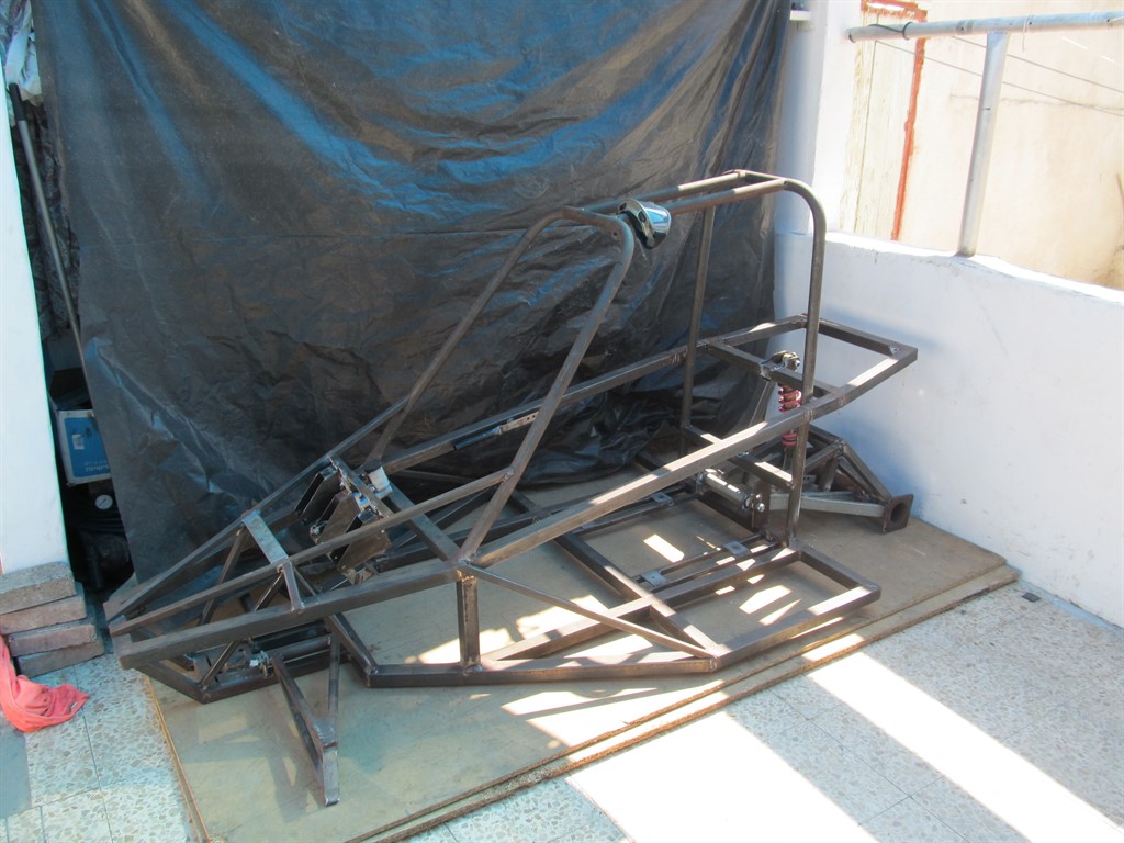

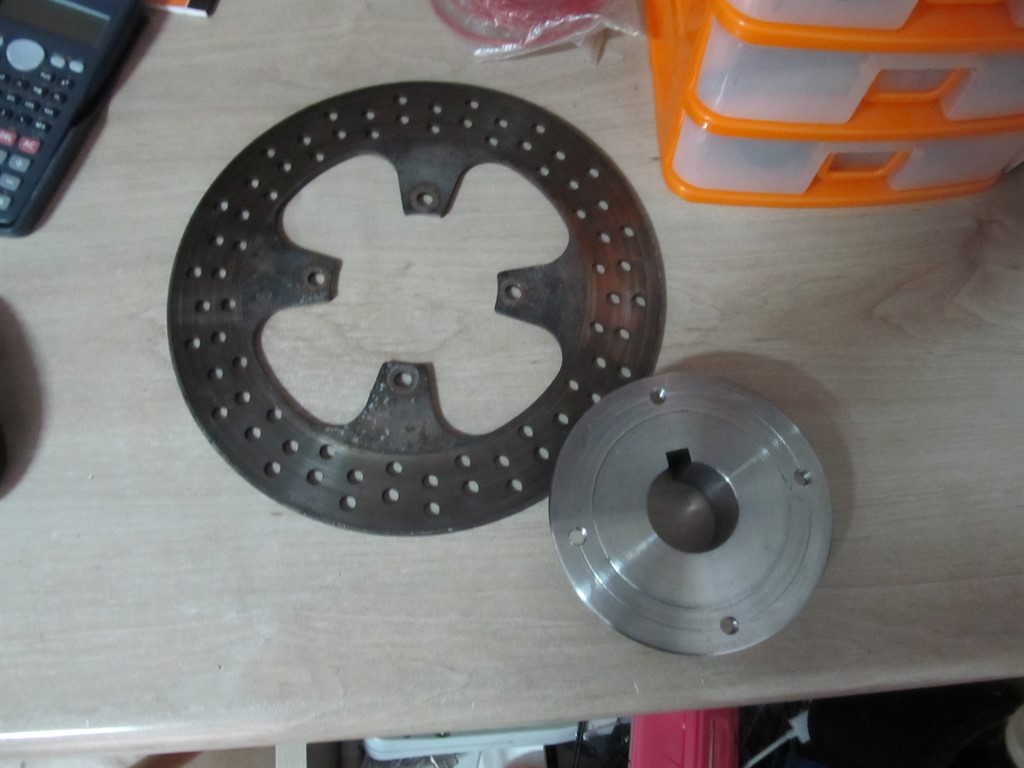

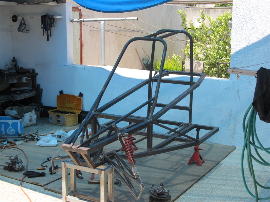

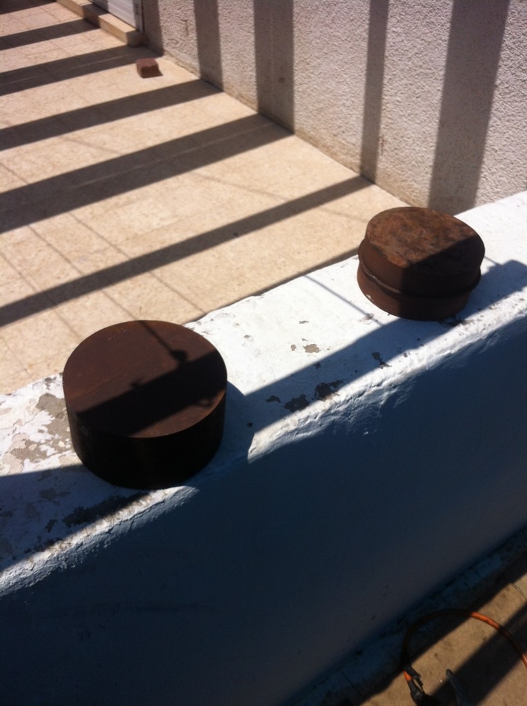

אזז סוף סוף נגמר הבית ספר עבדתי קצת ויש כסף להמשיך וזמן
חרטתי נאבה לדיסק ואני מכווה שבמהלך השבוע אני יחרוט גם לגלגל שיניים נקנה מיכל דלק והוזמן מאיביי הגה ומתאם עם שחרור מהיר..
טוב המטלה האחורי במקום מחובר עם בולם כבר..
כל הדוושות במקום ..
יאללה לתמונות..
קובץ מצורף 77122
קובץ מצורף 77123
קובץ מצורף 77124
קובץ מצורף 77125
קובץ מצורף 77126
קובץ מצורף 77127
קובץ מצורף 77128
קובץ מצורף 77129
